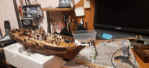

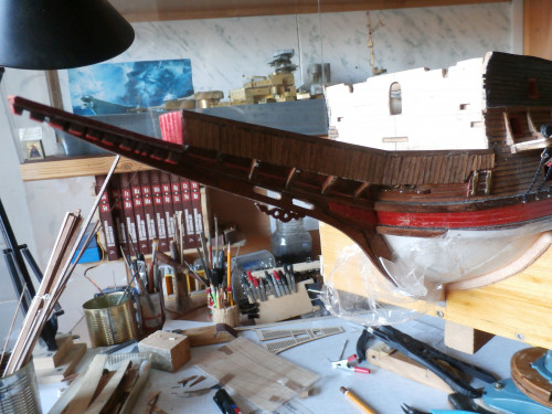

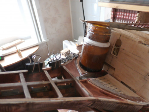

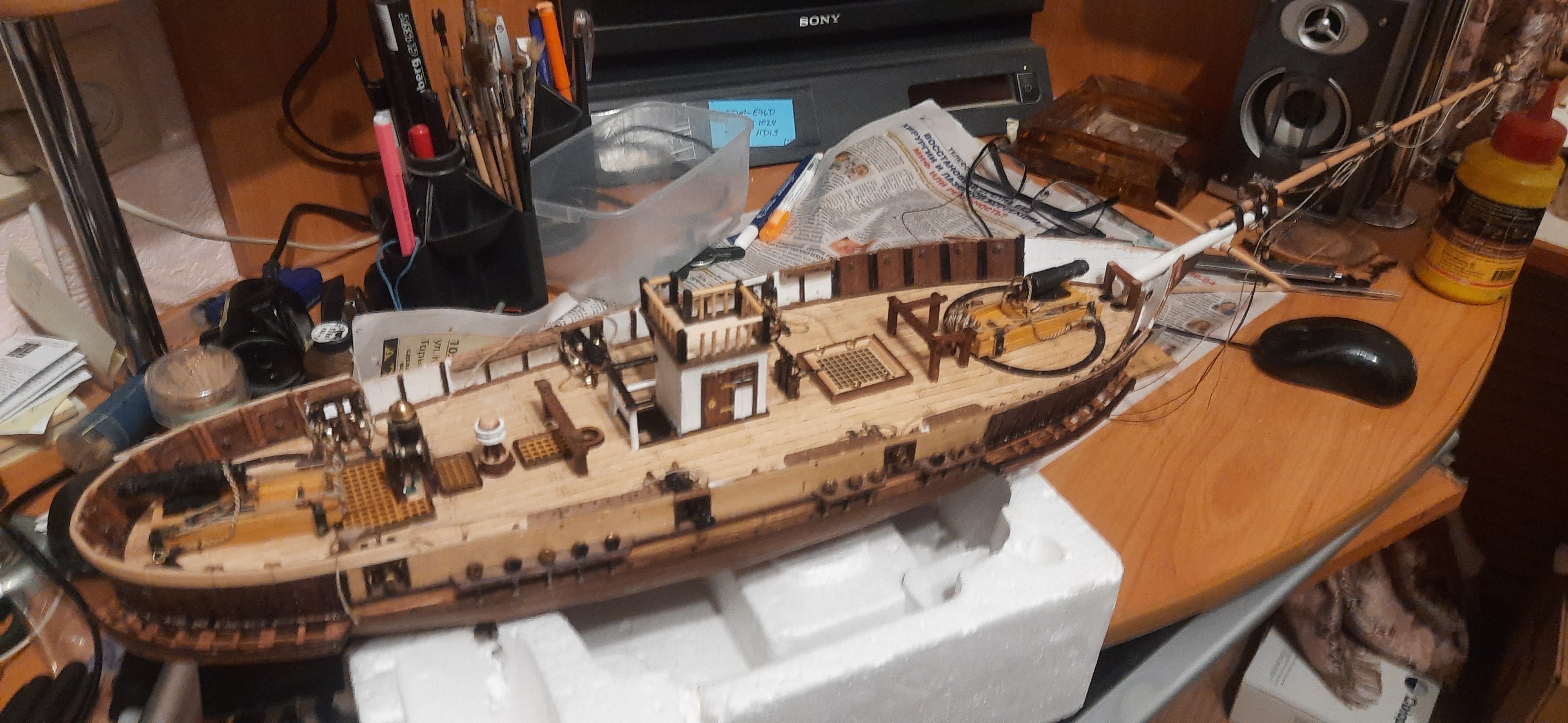

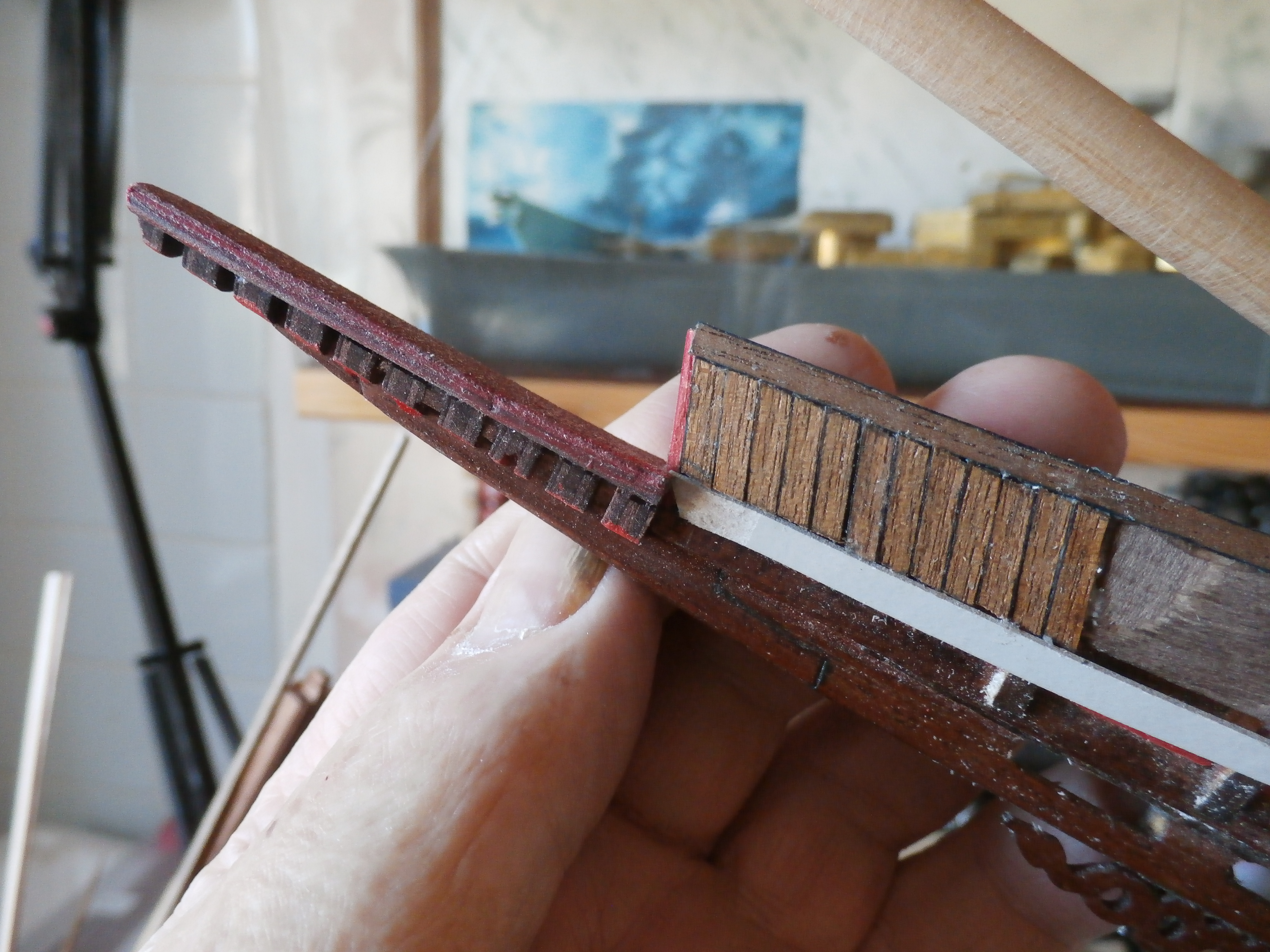

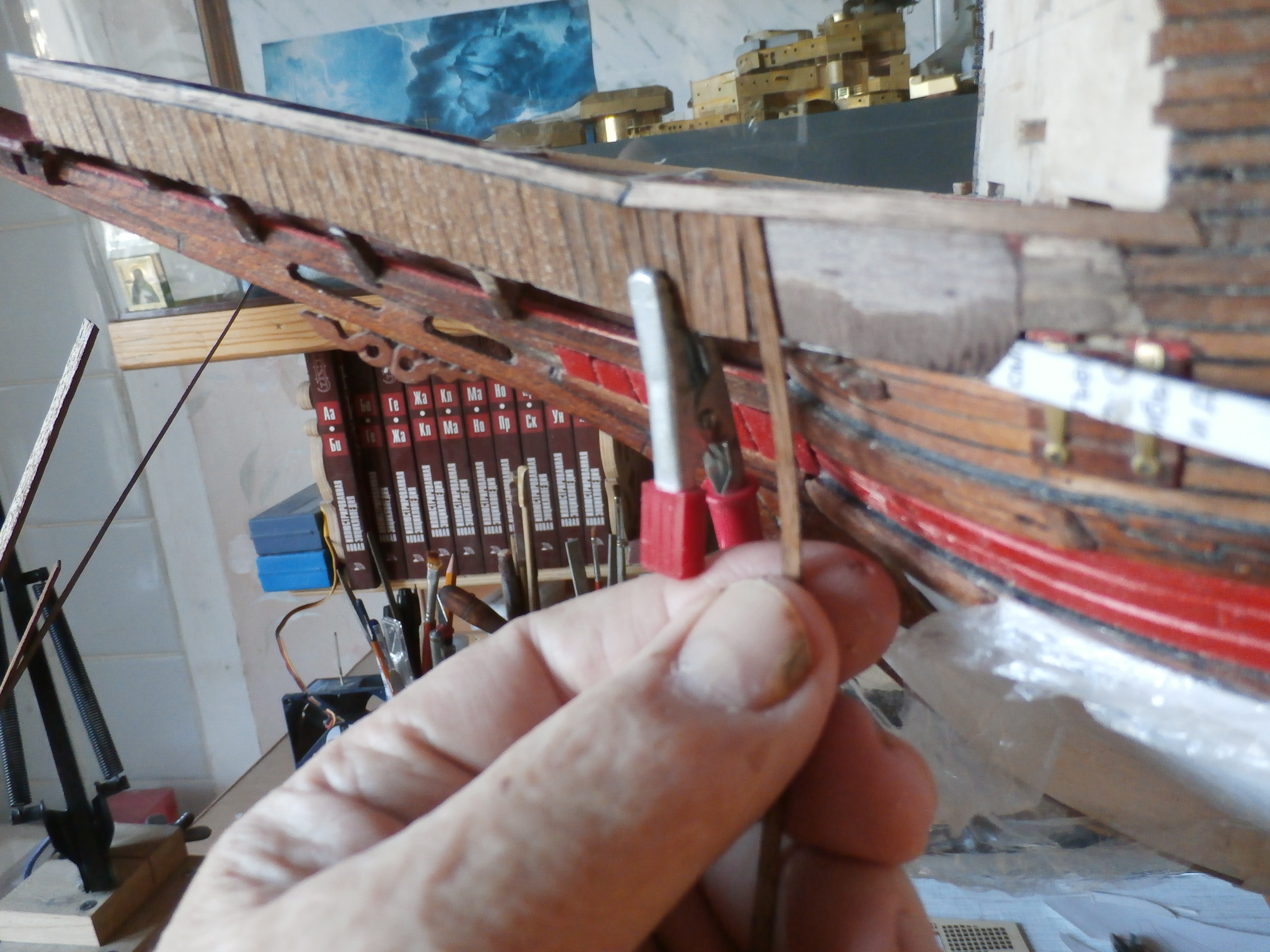

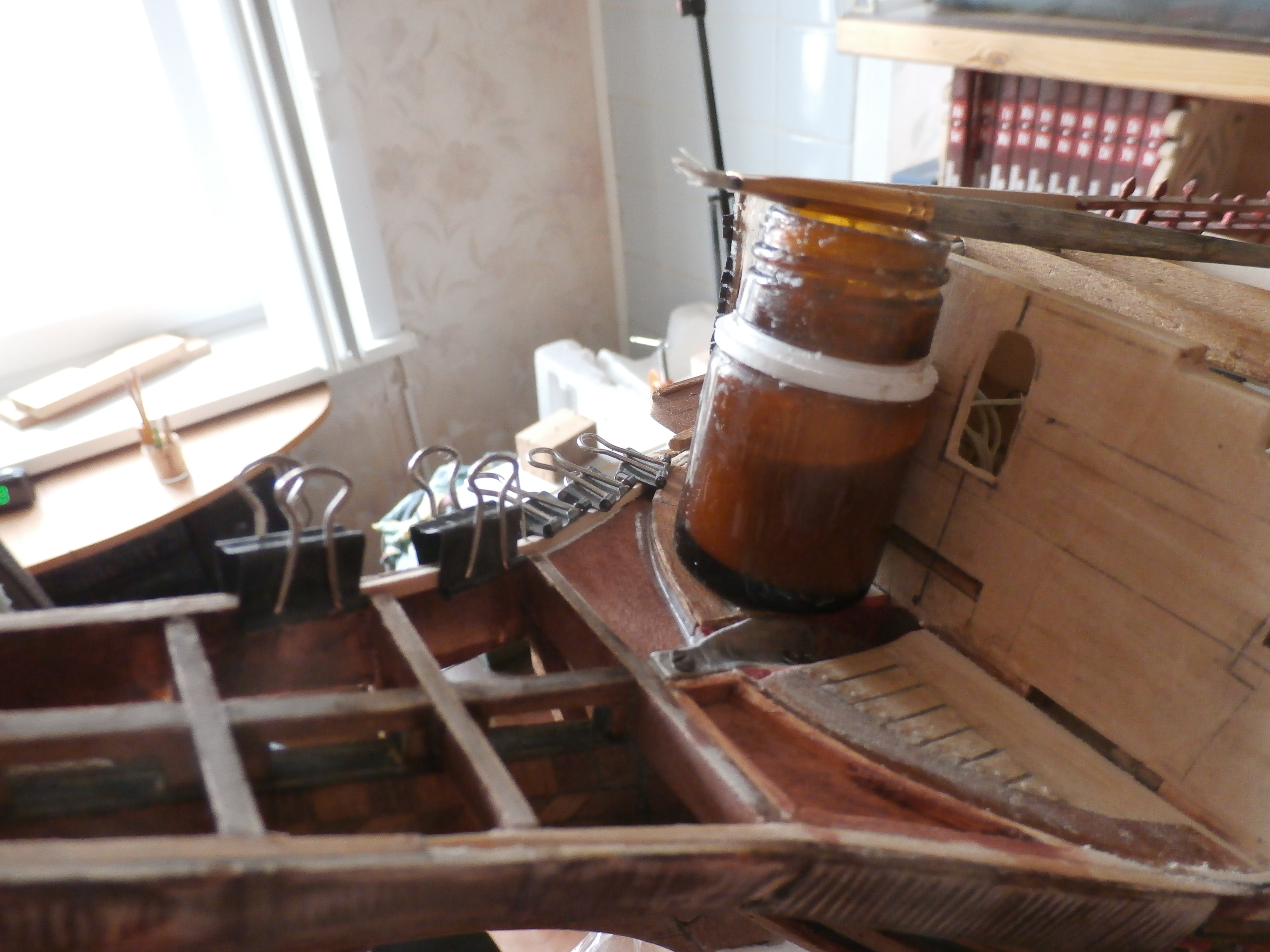

Мини верфь на моём рабочем столе продолжает свою работу. Строительные работы веду в носовой части модели. Монтаж и обустройство гальюнной площадки княвдигеда английского линкора VII века "Повелитель морей". Ведется чистовая обшивка гальюнной площадки 3 мм планками ореха, такими же, что и чистовая обшивка бортов линкора. Для того, чтобы дать имитацию гидроизоляции и конопатки досок обшивки,наношу с боков планки узкие полоски черным перманентным маркером, что дает прекрасную иллюзию конопатки швов между досками обшивки. Впрочем об этом я подробно писал ранене.
Re: Повелитель морей от кервы
Сообщение керва » 18 мар 2022, 10:03

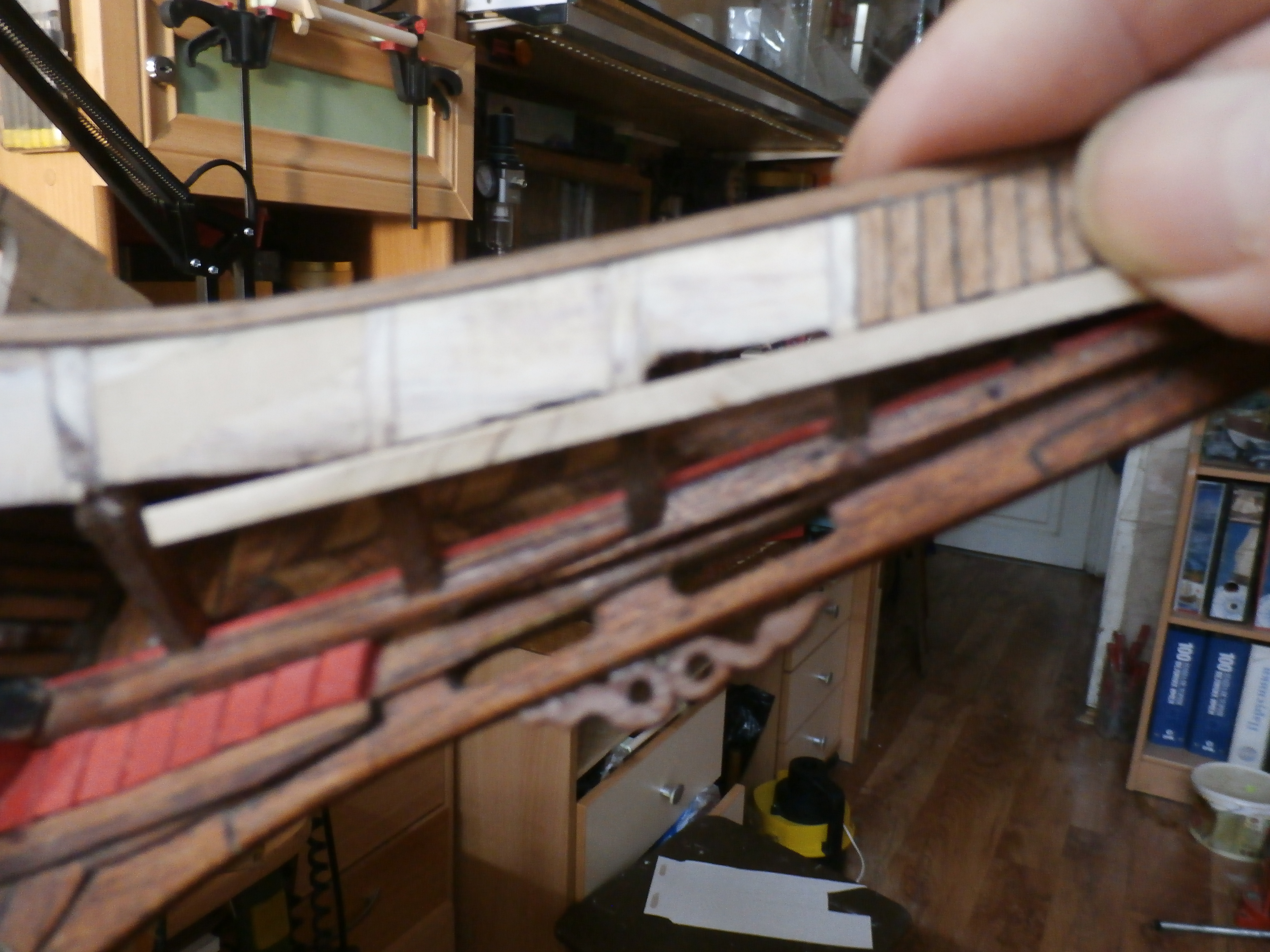

Продолжение.
Удачи всем, Мирного неба и конечно Здоровья!

Спасибо за вашу оценку моей работы. Мне конечно приятно получить ваш положительный отзыв моей работы. Давайте поговорим о вашей работе. Вам нужно определиться в цели изготовления ваших кильблоков. Если ваши кильблоки будут служить - как рабочая подставка и на них вы будете вести дальнейшее строительство вашего корабля, то тогда подставку нужно делать глубокую, обеспечивая крепкую и устойчивую конструкцию кильблоков. Но для этой цели я бы посоветовал лучше всего пустить пенопластовую упаковку в виде большого ящика. Такие кильблоки очень устойчивы и не поцарапают корпус модели. После окончания строительства подставку - упаковку можно и утилизировать...

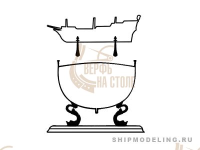

- Если же вы собираетесь делать парадную - демонстрационную подставку ,на которой ваша модель будет стоять в будущем, уже после окончания строительства. То их (киль-блоки ) обычно изготовляют миниатюрными и изящными и по высоте намного ниже ватерлинии. Это делается для того что бы зритель мог оценить красоту корпуса модели. А киль-блоки которые по высоте - до верхней палубы будут казаться слишком грубыми. Они визуально будут как бы разрезать корпус модели на несколько частей на взгляд вашего зрителя модели. И в чем потеряется целосность впечатления самой модели... Как пример несколько фото из интернета. Всё что я написал - это конечно только моё мнение и возможно вы думаете иначе... Удачи Вам и конечно Здоровья!

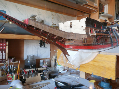

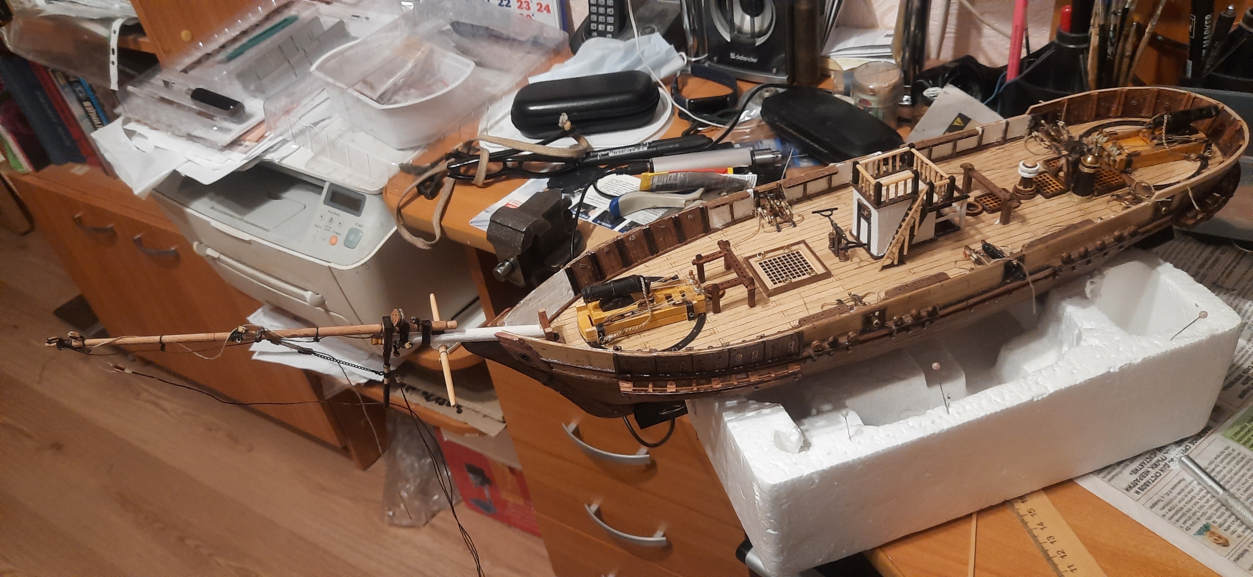

Как пример: Рабочая подставка для моего "Повелителя морей" Это пенопластовая упаковка от бензо-пилы
Такого типа держатели можно приобрести в интернет магазинах, но в этом случае нужно задуматься о креплении их к корпусу модели еще в стадии формирования самого корпуса модели. https://www.shipmodeling.ru/shop/model_elements/derzhateli-dlya-modeley/

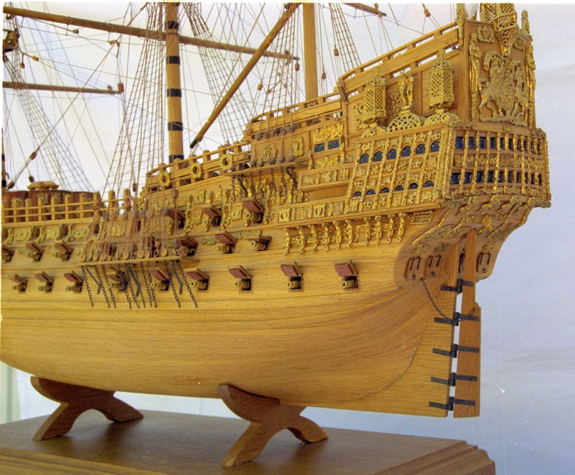

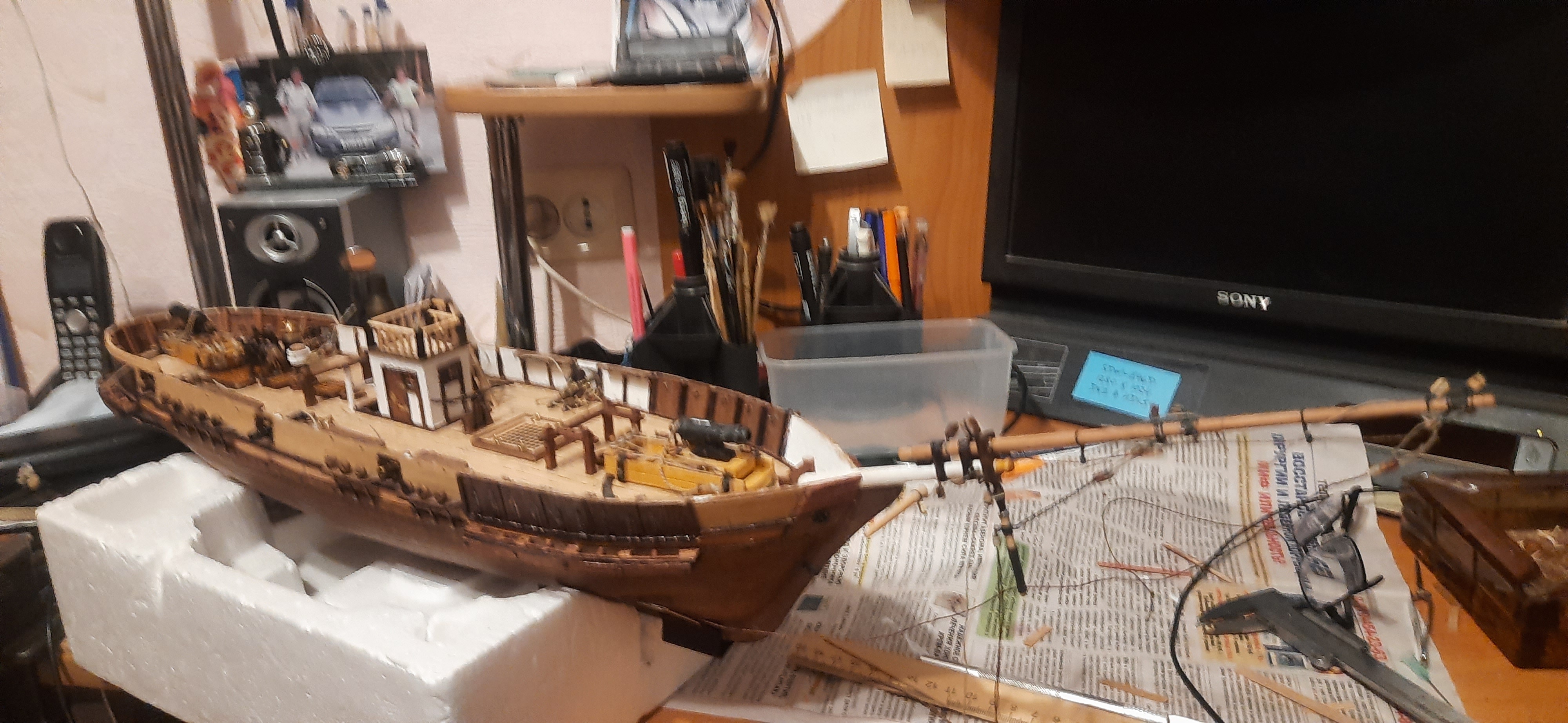

Здравствуйте Сергей Николаевич! Поскольку связь по E-mail у нас прервалась взял на себя смелость показать в вашей веточке этап строительства известного вам корабля, бригантина Le hussard. Простите меня за наглость.
С уважением vikar
Сообщение керва » 19 мар 2022, 22:26
vikar писал(а): ↑19 мар 2022, 19:34 Здравствуйте Сергей Николаевич! Поскольку связь по E-mail у нас прервалась взял на себя смелость показать в вашей веточке этап строительства известного вам корабля, бригантина Le hussard. Простите меня за наглость.
Здравствуйте,здравствуйте товарищ наш сердечный Виктор Алексеевич!
Очень рад получить от вас весточку! Благодарю Вас за сюрприз! Очень рад за вас, как посмотрю верфь у вас не простаивает - Поздравляю Вас! Ваш "Гусар" выглядит молодцом. Мне больше всего импонирует то что вы даёте возможность полёту своей фантазии. Очень понравился верхний мостик на штурманской рубке. Очень даже к месту! Наверняка артиллерийский офицер благодарен судостроителю во время работы артиллерии корабля. Хорошо проработана деталировка главного калибра артиллерии (карронады корабля). Спасибо большое Виктор Алексеевич! Удачи вам в строительстве, а главное Здоровья и Мирного неба над головой!

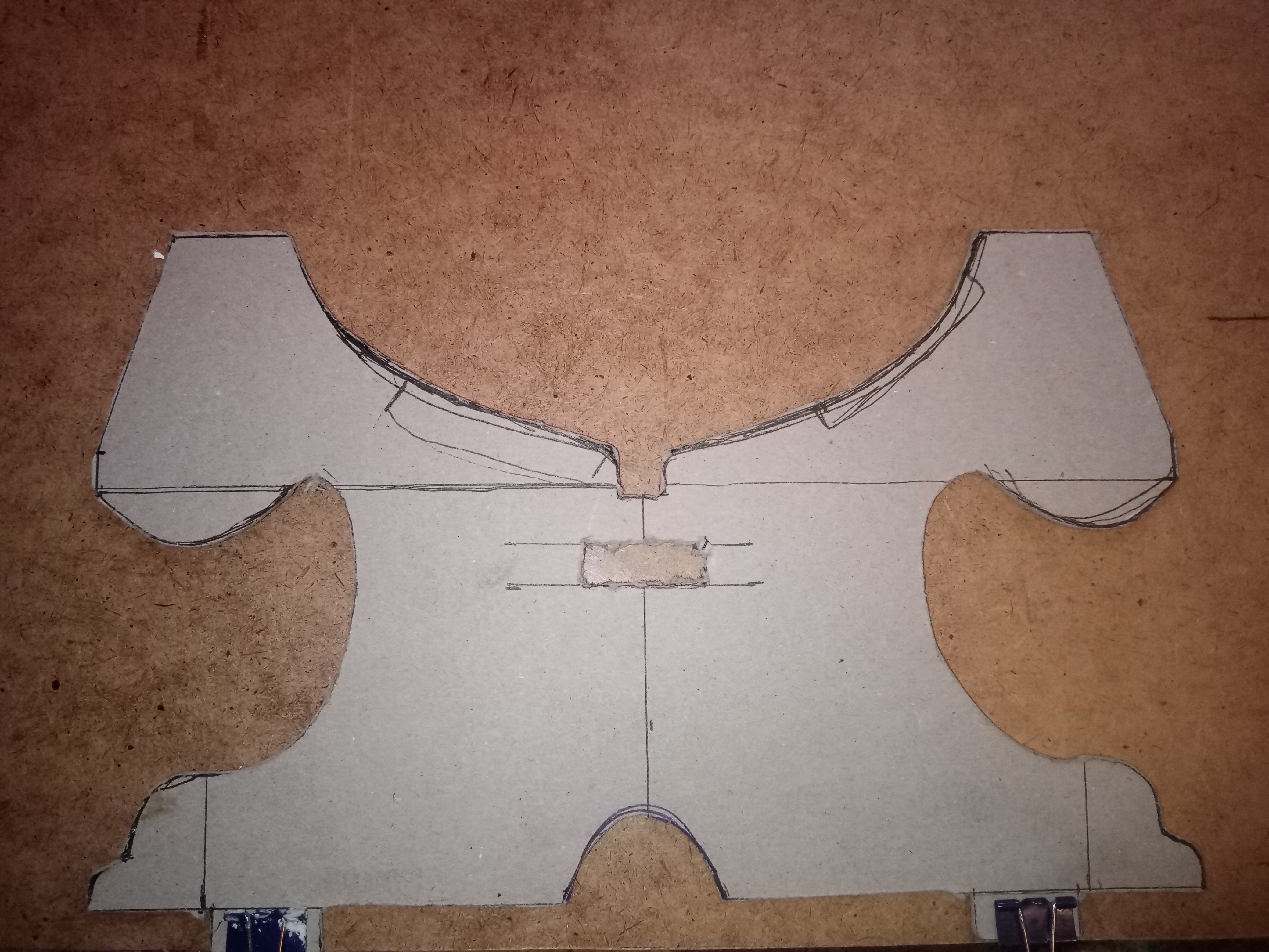

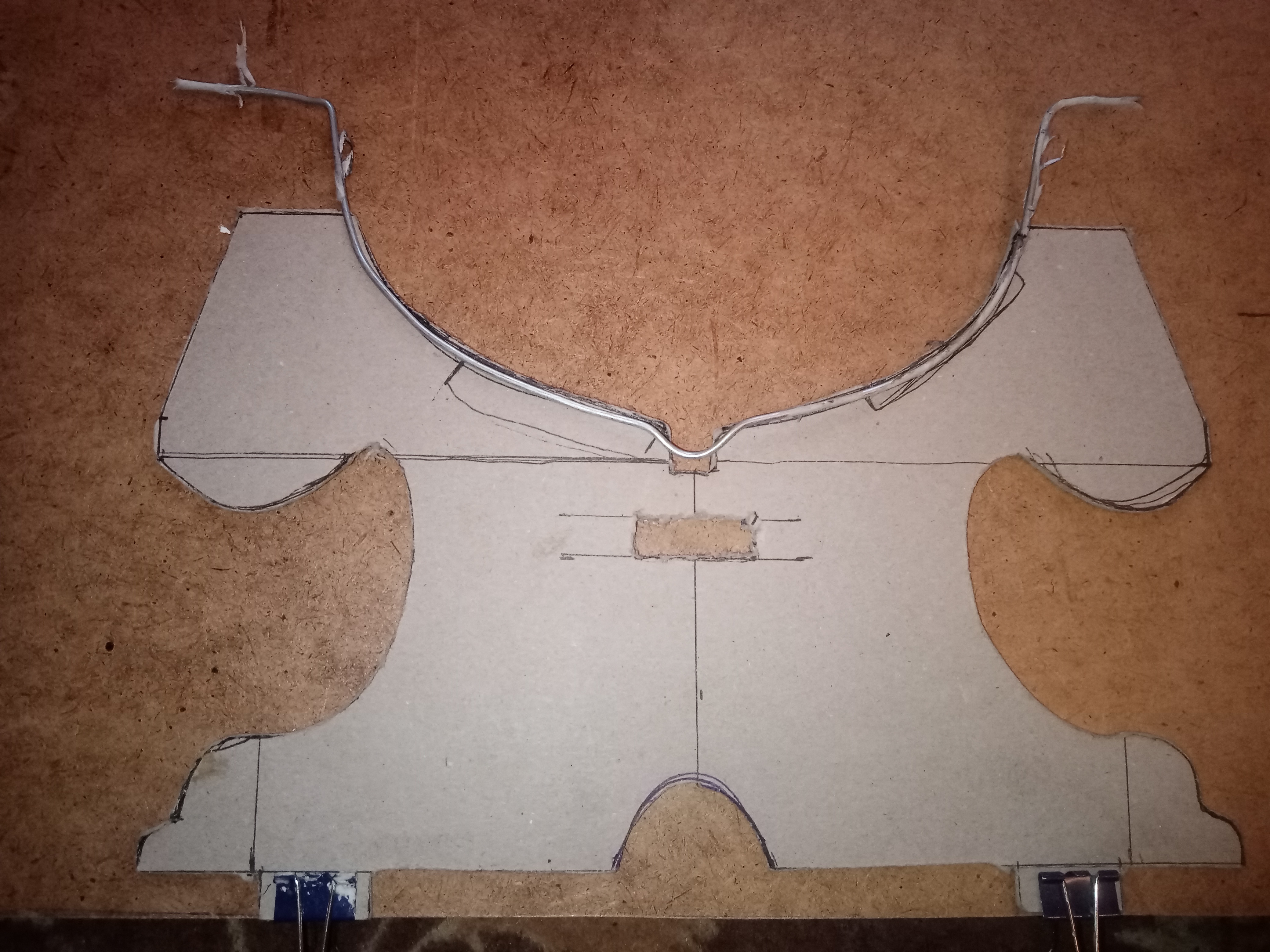

Здравствуйте Сергей Николаевич , могу огорчить Вас , что плохо и с орехами и щелями не получается у меня на картоне срисовать с моего проволочного изгиба - образ овала обхвата корпуса корабля, плохо получается мне срисовать образ на картоне 3 млм и выпилить получаются щели и орехи на этом рисунке - кильблока, с уважением к Вам Юра
Сообщение керва » 26 мар 2022, 09:32
yura trohkalev писал(а): ↑25 мар 2022, 21:59 Здравствуйте Сергей Николаевич , могу огорчить Вас , что плохо и с орехами и щелями не получается у меня на картоне срисовать с моего проволочного изгиба - образ овала обхвата корпуса корабля, плохо получается мне срисовать образ на картоне 3 млм и выпилить получаются щели и орехи на этом рисунке - кильблока, с уважением к Вам Юра
Здравствуйте Юрий!
Я прочёл ваш пост. Что здесь можно сказать, мы с вами взрослые люди и отлично понимаем что нам порой жизнь подкидывает каверзные загадки и сложные задачки. Но здесь главное не нужно опускать руки! Строительство модели - штука сугубо индивидуальная. И решив одну задачку наверняка столкнешься в будущем еще со многими. Все это говорит о том, что по ходу строительства, решая возникающие проблемы набираешься опыта. Я считаю это прекрасно! Опыт нельзя купить, нельзя выпросить его можно только приобрести. Приобрести используя свои руки и главное голову.Вы пишите о сложности изготовления киль-блока Вполне согласен с вами. Но возможно вы слишком высоко подняли "планку"своего запроса? Возможно у вас нет более сложного и дорогого инструмента который бы помог вам изготовить на должном уровне этот киль-блок. Посмотрите как я решил у себя этот вопрос. Что бы корпус модели не царапался - внутри киль-блока, его ложе я оклеил полоской поролона. Эта полоска и решила у меня и другую задачу, скрыла все те же огрехи и щели, которые конечно наверняка были и у меня...

Здравствуйте Сергей Николаевич, большое спасибо что отвечаете мне, я не огорчаюсь в том что у меня у меня с моделированием плохо получается, я не слаживаю руки в этом деле, спасибо за один еще совет я когда собирал корпус - Повелителя - сделал 2 подставки к корпусу из толстой фанеры мебельных кусков - с обхватом - изгибом к корпусу корабля и формой ножки - изгиб - овал получился с некоторыми погрешностями по обхвату корпусу есть небольшие щели - я немного изменил облик ножки и сделал ниже высоту всей ножки - кильблока - от ватерлинии корабля на 20млм - делаю кильблок с ножками по образу - есть такой корабль и подставка с ножками от картонного корабля - Проклятие Королевы Анны - пирата чорной бороды - он продаётся в - Леонардо - в коробке и собирается из картона, мне от этого корабля понравилась подставка с кильблоками , делаю такую подставку из фанеры толщина - 10млм, я из картона от мебельных ящиков - 3млм картон выпилил весь образ по рисунку и образ - изгиба к корпусу корабля - только этот образ - изгиба - обхвата с погрешностями по изгибу овалу получается с небольшими щелями, хочется чтобы более - менее точно обрисовать этот образ и выпилить электролобзиком, и перенести этот картонный - кильблок на фанеру и из этих 2 кильблоков сделать рабочий стапель с небольшими рейками по середине крепления этих ножек, я не отчаиваюсь и ищю совета и решение как исправлять свои ошибки и прорехи свои в моделировании и своим умом и руками исправлять эти ошибки и учится у других на сайте по моделированию корабля - повелитель морей - спасибо Вам , что отвечаете мне пишите ответ , с уважением к Вам Юра

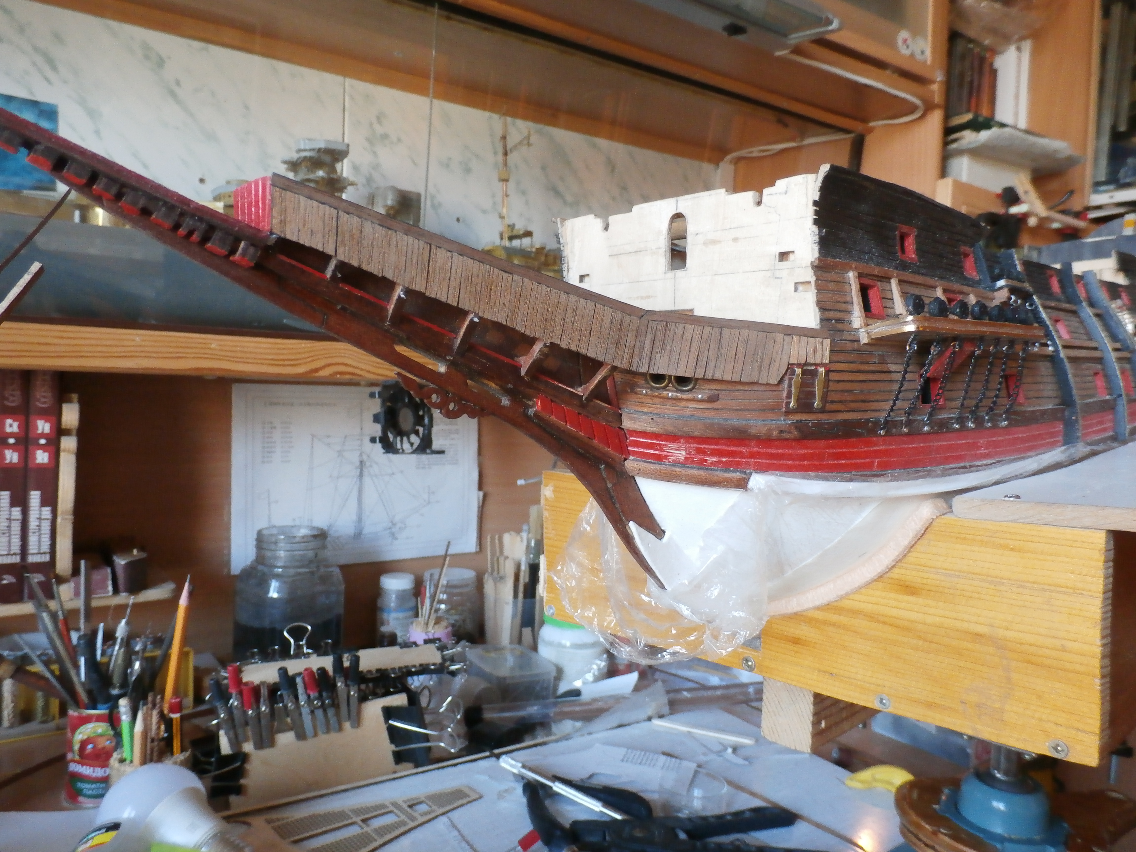

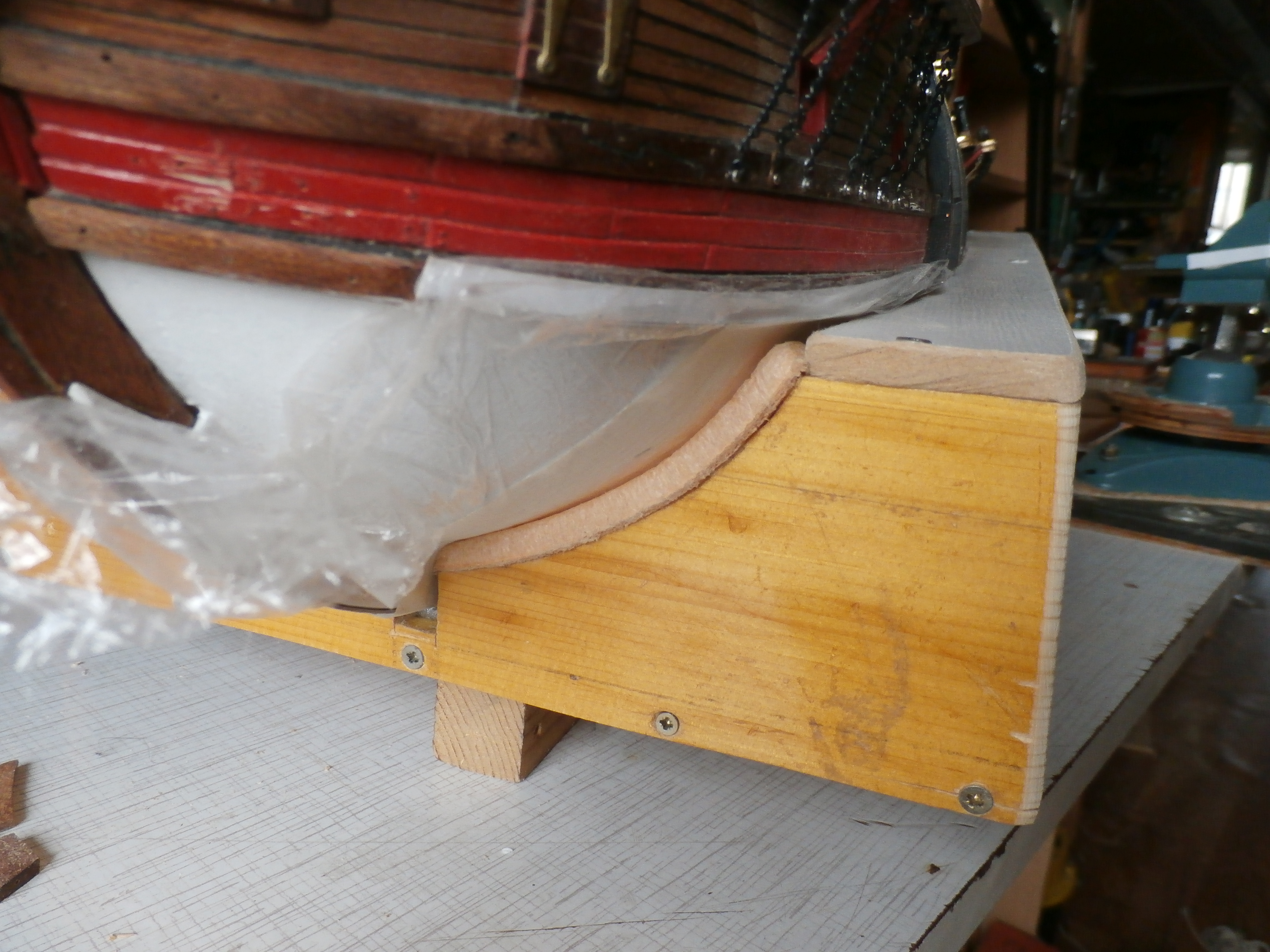

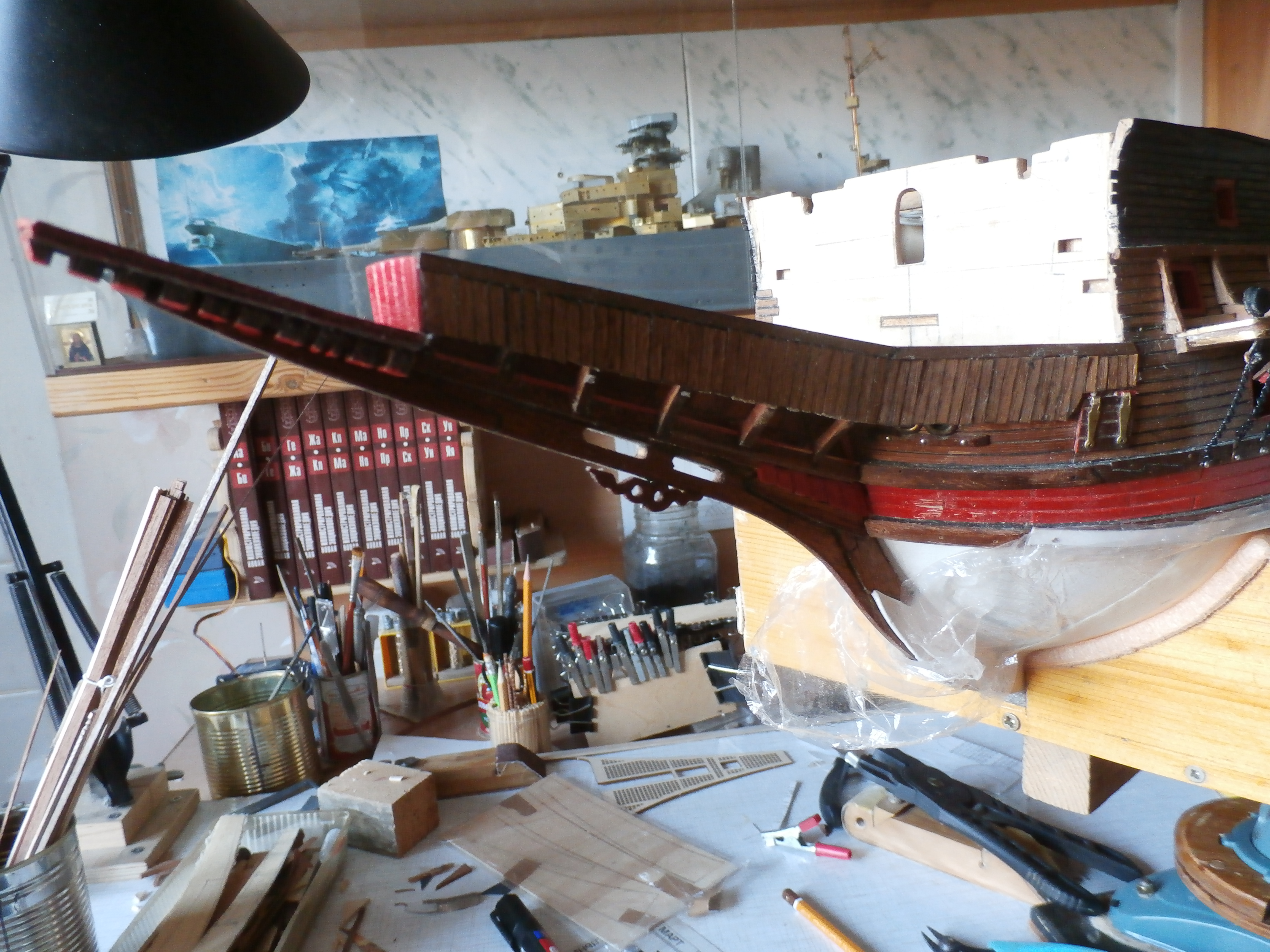

Сообщение yura trohkalev » 27 мар 2022, 18:50

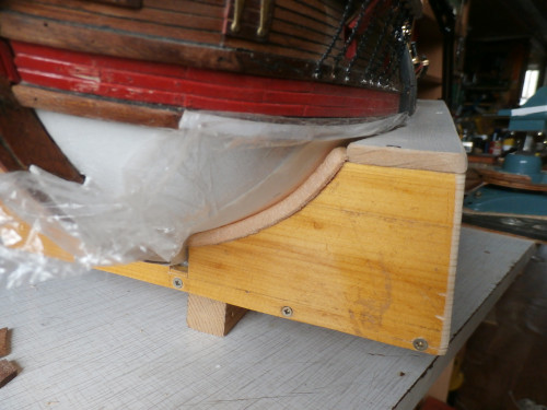

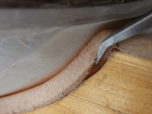

эти фотографии моей носовой части - кильблок с ножками, 2 фотография где на картоне положил из проволоки сделанный образ обхвата по корпусу корабля, только плоховато что проволочный изгиб охвата прудинит по овалу - изгибу

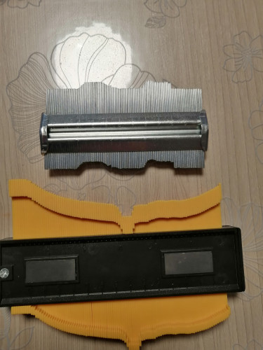

Привет, напишите пожалуйста об Вашем вложении, непонятно что за приспособление на фотографии и как им пользоваться и обрисовать мой сделанный изгиб из проволоки и картона обрисовать на другом картоне и выпилить весь образ рисунок на картоне электролобзиком, благо научился пользовать им и выпиливать эти фигуры с уважением Юра
Сообщение керва » 27 мар 2022, 22:57
yura trohkalev писал(а): ↑27 мар 2022, 18:58 Привет, напишите пожалуйста об Вашем вложении, непонятно что за приспособление на фотографии и как им пользоваться и обрисовать мой сделанный изгиб из проволоки и картона обрисовать на другом картоне и выпилить весь образ рисунок на картоне электролобзиком, благо научился пользовать им и выпиливать эти фигуры с уважением Юра
Здравствуйте Юрий!
Вы не внимательны. Ознакомиться с данным приспособлением предложил не я , а наш коллега Евгений Геннадьевич. Это приспособление называется - профильным шаблоном. Приспособление продаётся в интернет магазинах, но для меня , как пенсионера цена такого приспособления довольно высокая, тем паче судомоделист им воспользуется редко один - два раза за всю свою жизнь. Но это конечно сугубо моё личное мнение.Как им можно пользоваться? - обычно продавец выкладывает не только фото устройства но и краткую аннотацию этого устройства. Она написана под фото.

керва писал(а): ↑27 мар 2022, 22:57 Это приспособление называется - профильным шаблоном. Приспособление продаётся в интернет магазинах, но для меня , как пенсионера цена такого приспособления довольно высокая, тем паче судомоделист им воспользуется редко один - два раза за всю свою жизнь.
Я так пользуюсь часто, для проверки, доводки одинаковости правой и левой сторон корпуса, особенно в кормовой и носовой частях. В Леруа оба шаблона обошлись в два раза дешевле, чем в представленной Вами ссылке.
