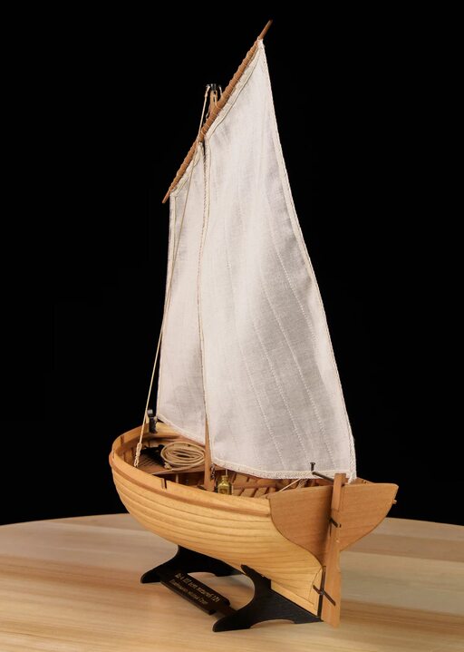

Сообщение yura trohkalev » 14 дек 2022, 13:13
Здравствуйте уважаемые моделисты и участники форума о постройке корабля - Повелитель Морей - Здравствуйте уважаемый Керва большое Вам спасибо за пись мои о, я неунываю решил для своего корабля - Повелитель Морей - для своих 2 лодок сделать такую подставку, на которой будут стоять и держаться на основании держателя для молочки подставку , по одной фотографии одного участника форума, что бы не стояли лодочки на ножках и на решетшатших люков, а стояли на этой подставке фотографии подставки
Такая подставка для моего баркаса -Ял - 6

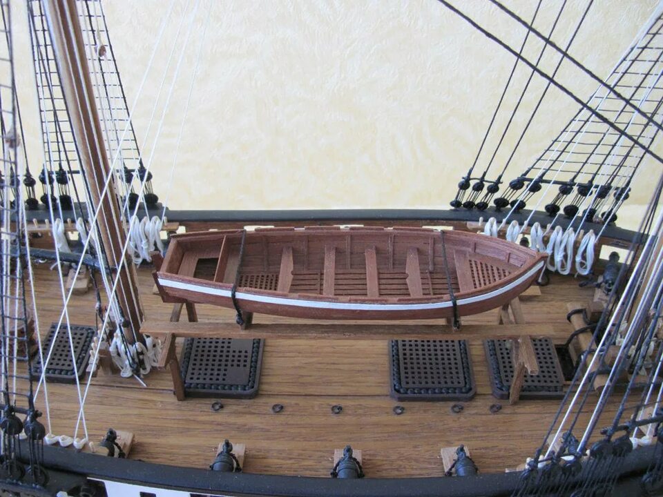

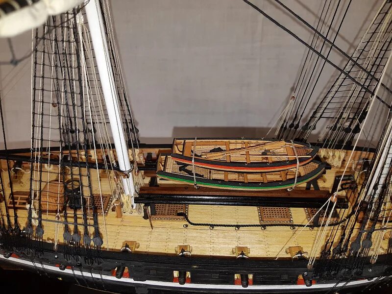

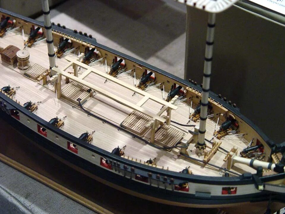

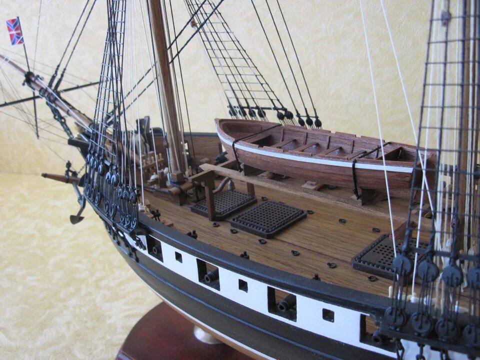

Юрий давайте разбираться. Что такое кильблоки вы знаете. Познакомьтесь пожалуйста еще с двумя словами морского жаргона ШКАФУТ и РОСТРЫ
- Верхняя часть палубы парусного корабля, расположенная между фок и грот мачтами называется ШКАФУТ! На шкафуте обычно сооружали над палубой надстройку, чуть выше человеческого роста - платформу поддерживающую четырьмя стойками. Делалось это для экономии полезной площади верхней палубы корабля. Эта надстройка называлась РОСТРЫ. На рострах размещались корабельные шлюпки и обычно запасные рангоутные деревья (реи, стеньги и т.д.) в случае поломки рангоута в плавании его заменяли запасным...

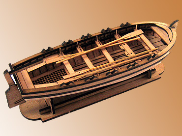

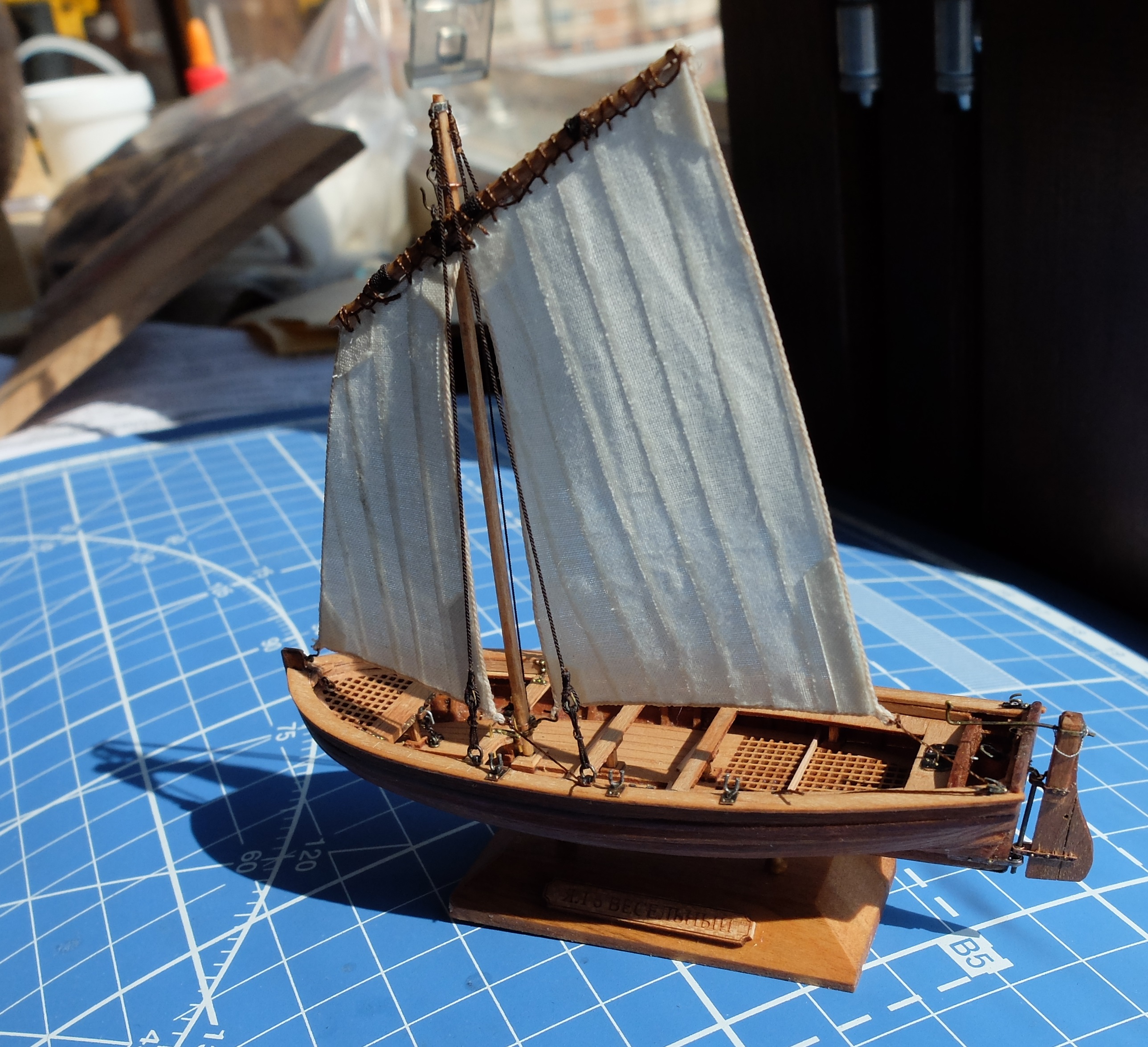

Здравствуйте уважаемые моделисты и участники форума о постройке корабля - Повелитель Морей - Здравствуйте Керва высылаю фото своей лодки для своего корабля - Повелитель - Ял - сборная деревянная модель , лодка будет стоять рядом с кораблем на других ножках - кильблока и на фигурной подставке
Ял - 6 сборная деревянная модель

Прежде чем вырезать деревянные заготовки лодок - нож тонкием лезвием для художественных работ , буду деревянные пластины заготовки для ля лодки обмазывать с 2 сторон пластины деревянные клеем - ПВА контакт для дерева и бумаги для подпитки клеем, дать высохнуть, что бы тонкие детали лодки при вырезании ножом по лекалам не сломались дать время что бы пропитались клеем и высохнуть , только потом можно вырезать ножом этим по лекалам, собирая на стапеле каркас лодки , между нонкими шпангоутами - пустоты заполнить заполнить щрациями - чурочками деревянными , что бы легче обшивать обшивкой каркас лодки шпангоутами и сделать малковку надфилем и шкурником обточить острые углы шпангоутов , так же буду делать и для других своих 2 лодок для корабля - Феникс - и - Авось - собирая и склеивания для них лодок , с уважением Юра добра и всего хорошего
Re: Повелитель Морей от Юрия
Сообщение Oldman » 15 дек 2022, 10:35
Юра. На моделях шлюпок, ялов, баркасов, и других маломерных судов, у которых нет закрывающих шпангоуты палуб, шпации не заполняются. Там должен быть виден силовой набор как в настоящей шлюпке.
Поэтому заполнять деревом промежутки между шпангоутами НЕЛЬЗЯ!!!!

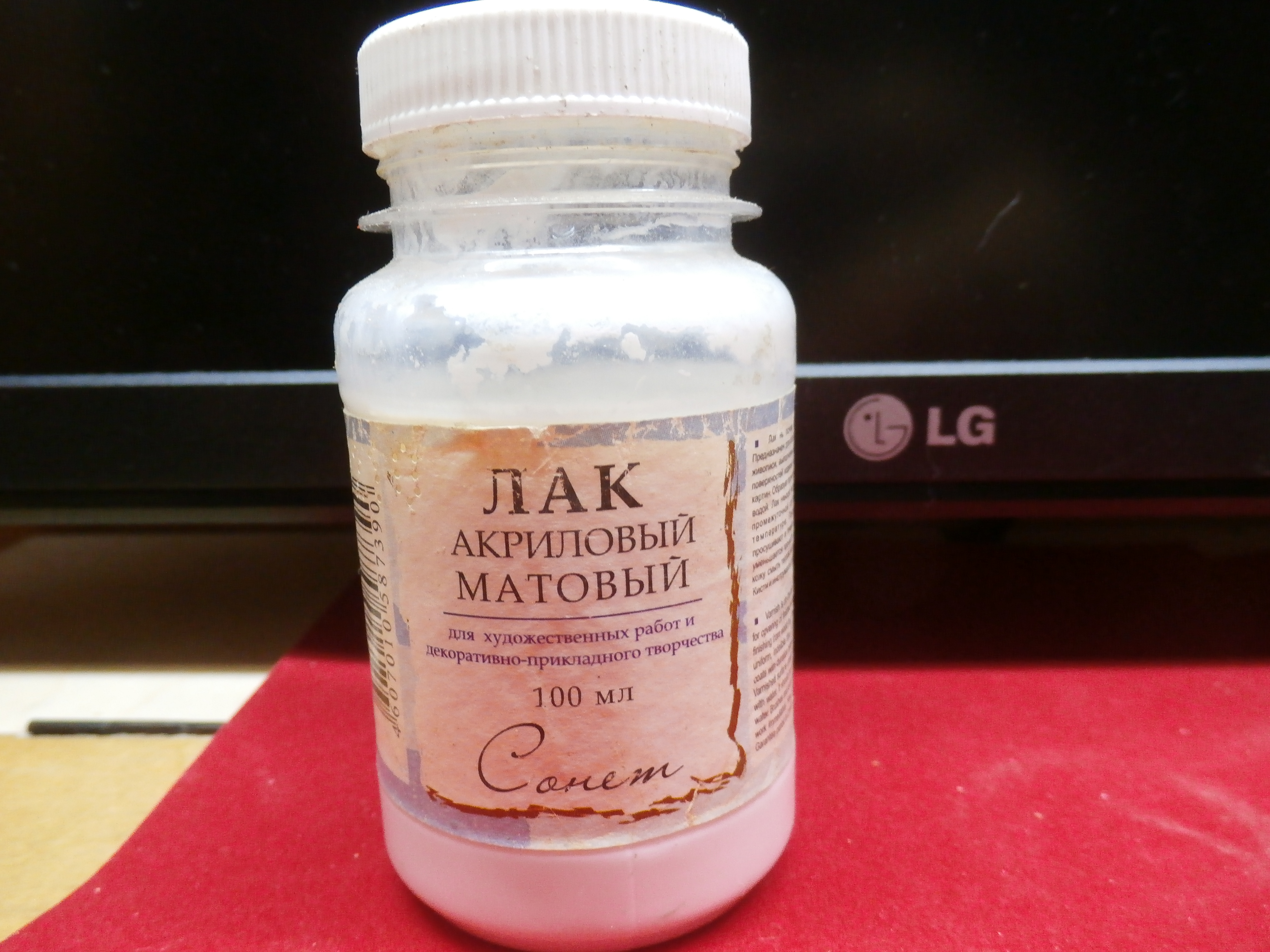

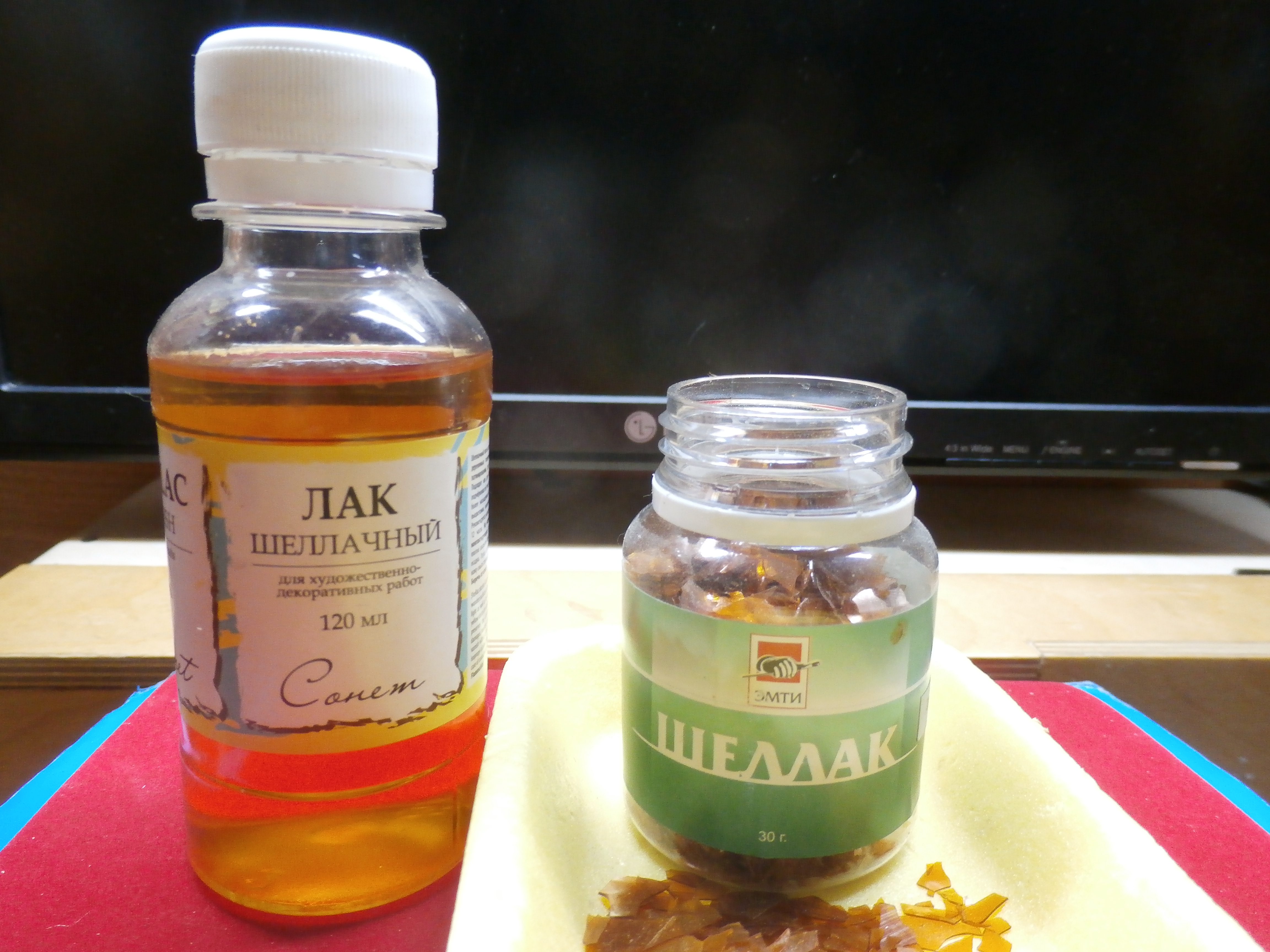

Роль лакового покрытия модели заключается не только в красивом, праздничном виде модели но и в её защите. От солнца, пыли повышенной влажности помещения.
1. Лак акриловый, матовый. Разводится обычной водой до нужной концентрации мастером. Продается в худ. салонах, магазинах хозтоваров. Он практически не пахнет. Вот его то и советуют разработчики проекта Повелителя в патворке ДеА в том числе и для палуб нашей модели.. Я в принципе ни чего не имею против этого лака. Лак делает крепкую и эластичную пленку на поверхности детали, малым образом проникая в глубь древесины. Если при нужде нужно приклеить что то на отлакированную поверхность палубы, нужно аккуратно подскоблить ( снять слой лака в этом месте ножом, стамеской и т.д.) нанести клей ПВА и установить нужную нам деталь. Для надежности не плохо бы деталь установить не только на клею, а ещё и на нагель (ст. проволока или зубочистка). Лак должен быть матовым. Если пустить глянцевый ,то модель будет яркой, но будет действительно блестеть на солнце как дорогая игрушка...
2.Шеллак. Разводится спиртом.Продается в худ.салонах. Старинное название "Политура". Очень им любят пользоваться старые мастера. На поверхности древесины шеллак дает теплый, бархатистый цвет. При задаче наклейки чего либо на палубе поступают так же , как и с акриловым лаком. Место приклейки подскоблили ножом и нанесли слой клея и крепко прижали деталь к палубе. Для надежности воспользовались услугой нагеля...
3. Декоративное масло. На рынке появилось не давно. Это и датское , тунговое , тиковое и др. О маслах я знаю не много. Оно дорогое, перед пользованием нужно очень внимательно прочитать инструкцию. При применении даёт очень глубокий, действительно богатый "древесный" цвет,и создает иллюзию маслянистой поверхности корпуса и деталей модели.. Проникает глубоко в поры древесины, а значит клей нанесенный на обработанную поверхность маслом очень слабо держит, даже после того, когда в этом месте счищали слой масла. Обрабатывать маслом следует после полного цикла обработки.И еще одна не маловажная деталь. Масло любит действительно ценные породы дерева и на фанере или березе маслянистое покрытие не "очень",оно "не играет"- "Не смотрится". Удачи Вам, Здоровья!
P.S. Ура! поломка исправлена! Выкладываю фото.
Лак акриловый матовый
Лак шеллачный, он продается в сухом и "мокром" виде Нужно добавить лишь не много спирта!

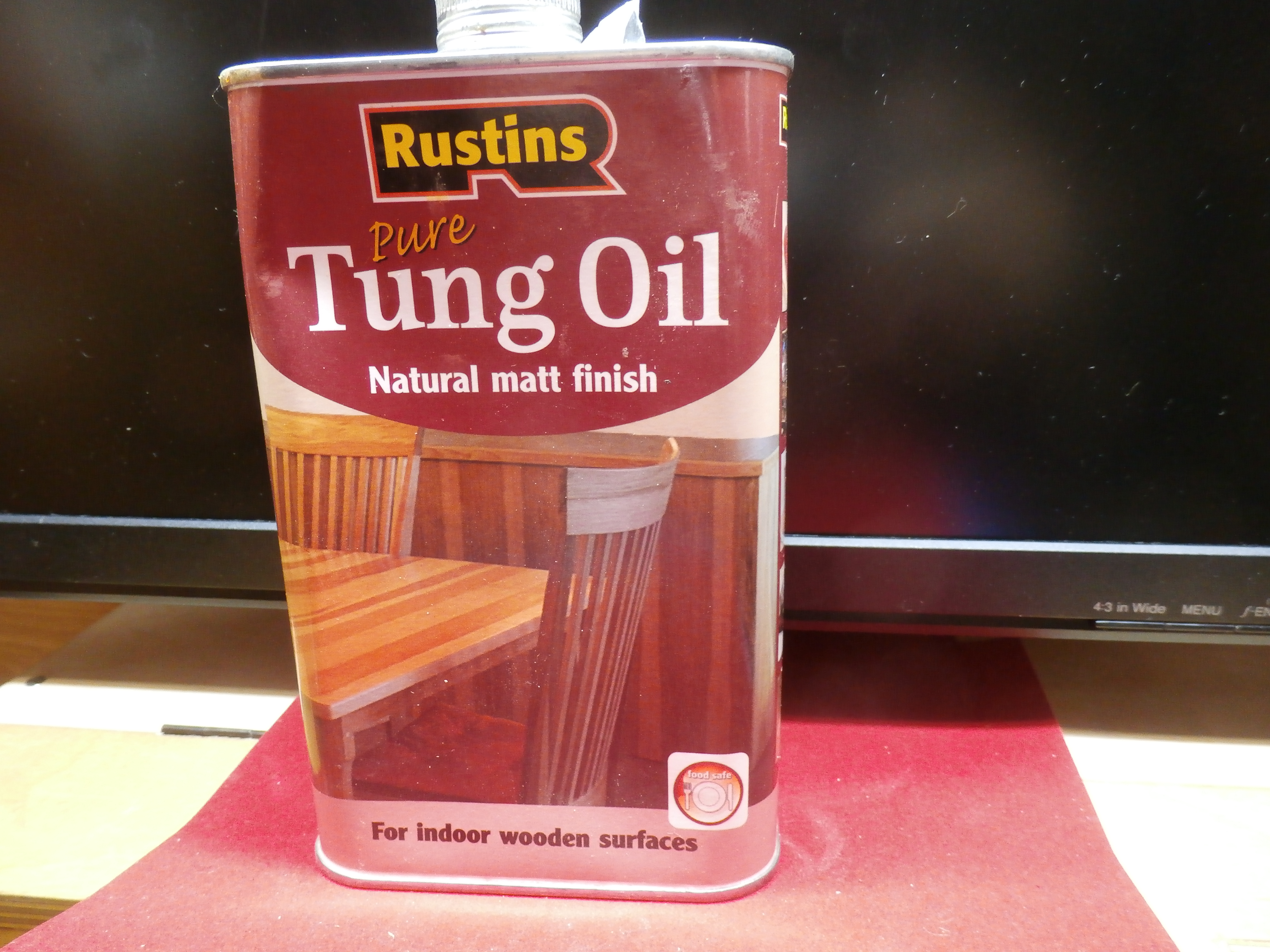

Тунговое масло.

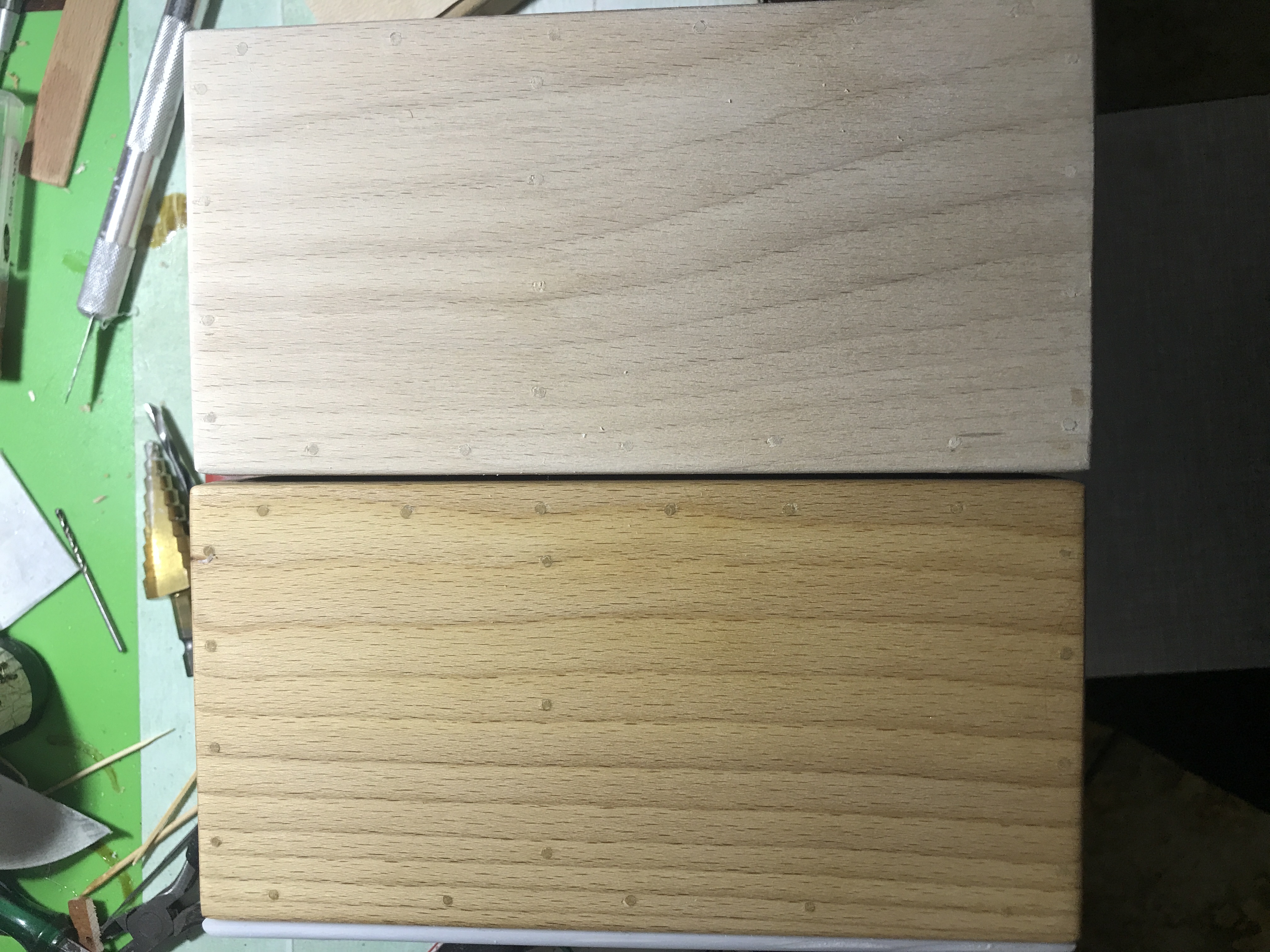

На фото два буковых корпуса. Один пропитан льняным маслом, второй нет. Темные точки это березовые зубочистки

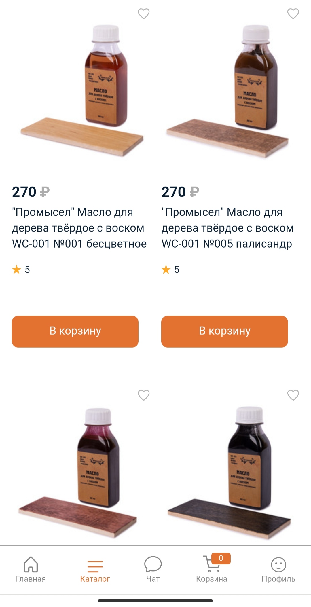

Цену набора масел подскажеш?
Сообщения: 860
Сообщение Μιχαήλ Γ.Σ. » 22 дек 2022, 21:42
Алексей Владиславович Пономарёв писал(а): ↑22 дек 2022, 20:48 Юра добрый вечер!
Эти масла продаются в "Леонардо"
