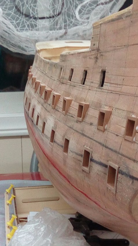

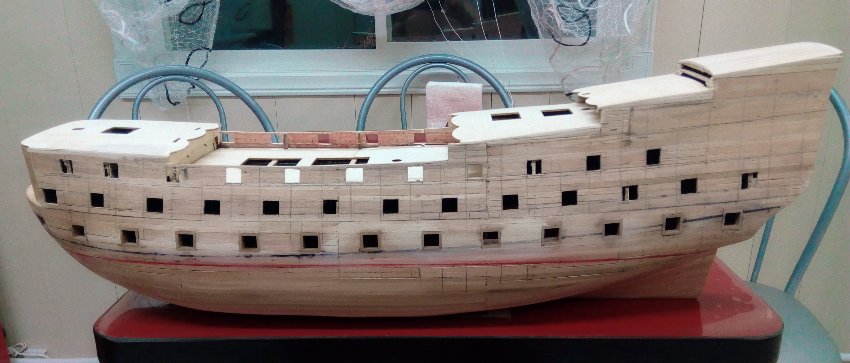

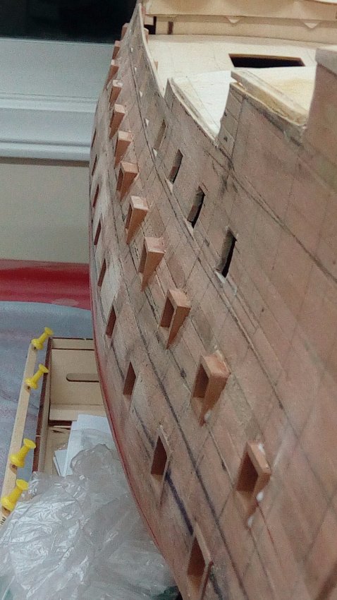

Сообщение Анатолий Осипов » 11 окт 2017, 13:44
Подготовил 26 портов средней палубы.
Вклеиваю. Муторно....
IMG_20171011_213847_новый размер.jpg (83.87 КБ) 19311 просмотров
IMG_20171011_211142_новый размер.jpg (75.43 КБ) 19311 просмотров
IMG_20171010_221137_новый размер.jpg (103.28 КБ) 19311 просмотров
Сообщение Анатолий Осипов » 11 окт 2017, 14:45
Один борт закончил... Завтра второй..
Лишнее срезать и шлифовать буду когда все вклею..

Сообщение vlad29 » 11 окт 2017, 23:57
Монотонно, зато аккуратно :!: Правда в отходы много груши идёт на верхних палубах
Сообщение Анатолий Осипов » 12 окт 2017, 03:22
vlad29 писал(а): 11 окт 2017, 23:57 Монотонно, зато аккуратно :!: Правда в отходы много груши идёт на верхних палубах
Нууу..не без этого. Часть материалов так и так в утиль уходит. Можно было, конечно, поумничать, сделать рамки с уклоном для минимизации отходов, но оно это надо?))
При чем такие значительные отходы только на средней палубе. Внизу был минимум, на верху тоже не много будет. Так что всё норм))

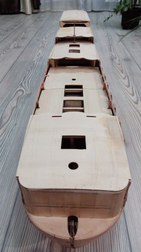

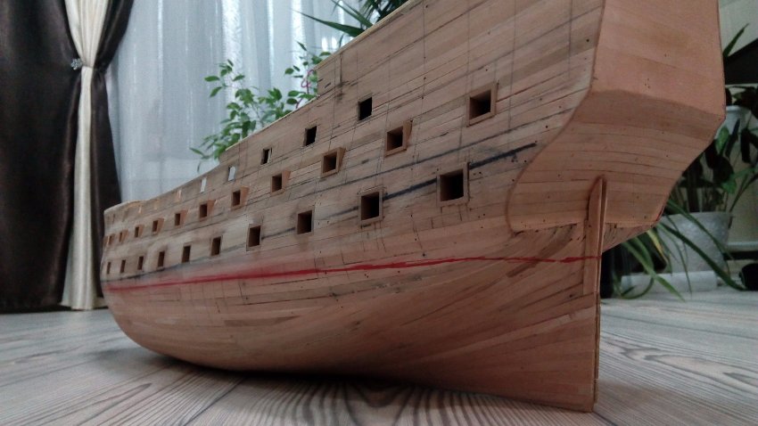

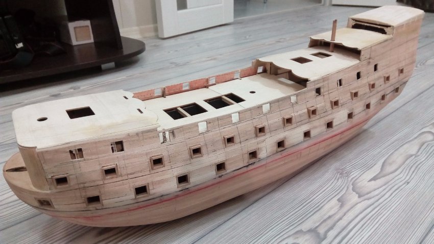

Сообщение Анатолий Осипов » 13 окт 2017, 16:25
Изменил первоначальное положение палуб, которое вызвало споры...кроме самой верхней, она мне нравится как получилось.
Еще подравняю/поглажу/пошлифую. Наверное будет не плохо.
