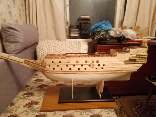

Юра, конечно это твоё дело, но рабочая подставка и чистовая это разные вещи. Зачем год подгонять черновую, если она потом не нужна? Время тратить, а потом её выкинуть, ведь она потом к другому корпусу не подойдёт???!!! Посмотри на фото очень хорошую рабочую, поворотную подставку. Вот на что нужно тратить время. И подойдёт она к любому корпусу.
Рабочая, поворотная подставка

Здравствуйте уважаемые моделисты и участники форума о постройке корабля - Повелитель Морей - здравствуйте уважаемый oldman Сергей Мишин , я эту подставку видел в интернете , я делаю черновую подставку - стапель , стапель и чистовая подставка - копия одной подставки - черновая и чистовая подставка похожие друг на друга, на черновой подставке - корпус корабля будет стоять до самого конца , и выкидывать ее не буду т сборку корпуса корабля и такелаж делать на этой подставке и под корпус поклею фетр мягкую ткань и на чистовую подставку тоже и соединяться крепления на нагелях деревянных круглых в сборке позставки с уважением к Вам Юра

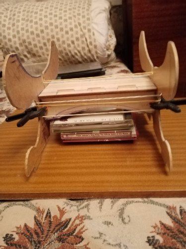

Здравствуйте уважаемые моделисты и участники форума о постройке корабля - Повелитель Морей - , спасибо Вам Керва за сообщение с Новым Годом Вас
моя подставка сделанная из картона, перегородка из фанеры - копия по фотографии подставки - картонного корабля Проклятие Королевы Анны пирата чёрной бороды корабль и подставка с уважением Юра
Re: Повелитель Морей от Юрия
Сообщение керва » 05 янв 2023, 17:09
yura trohkalev писал(а): ↑05 янв 2023, 14:03 - моя подставка сделанная из картона, перегородка из фанеры - копия по фотографии подставки - картонного корабля Проклятие Королевы Анны пирата чёрной бороды корабль и подставка
Юрий спасибо вам!
Очень даже хорошо. Не большой пост и три фотографии. Как раз всё в меру. Это как раз то, что я бы желал видеть. Спасибо! Мне кажется, что подставка будет не много высоковата, но если уж от "чёрной бороды" - то я скромно на эту тему умолкаю...
Сейчас вам нужно решить важный вопрос: в каком направлении двигаться дальше?
Первый вариант: Разобрать подставку перенести контур картонных киль-блоков на фанеру и сделать всю подставку из фанеры.
Второй вариант: При помощи сухариков (брусков с наклеенной нажд.бумагой) обточить детали подставки ( фанерную перегородку, картонные кильблоки с обоих сторон )до чистого и ровного состояния. Затем обклеить поверхности декоративной пленкой или обклеить планками красного (сапеле) дерева.
Третий вариант:При помощи сухариков обточить детали подставки до чистого и ровного состояния. Нанести акриловую грунтовку на детали подставки, хорошо просушить , собрать подставку на клей ПВА, а уж потом аккуратно её покрасить. Краску можно брать любого цвета, но так как у нашего Повелителя Борта и днище белого цвета подставка лучше всего будет смотреться контрастной - черного. Краску лучше всего брать акриловую, она меньше всего воняет.Красить можно кисточкой жидкой краской тонким слоем крася в начале вдоль детали, затем сушим детали, а затем красим поперек детали опять сушим и третий раз снова вдоль... Удачи Вам и конечно Здоровья!

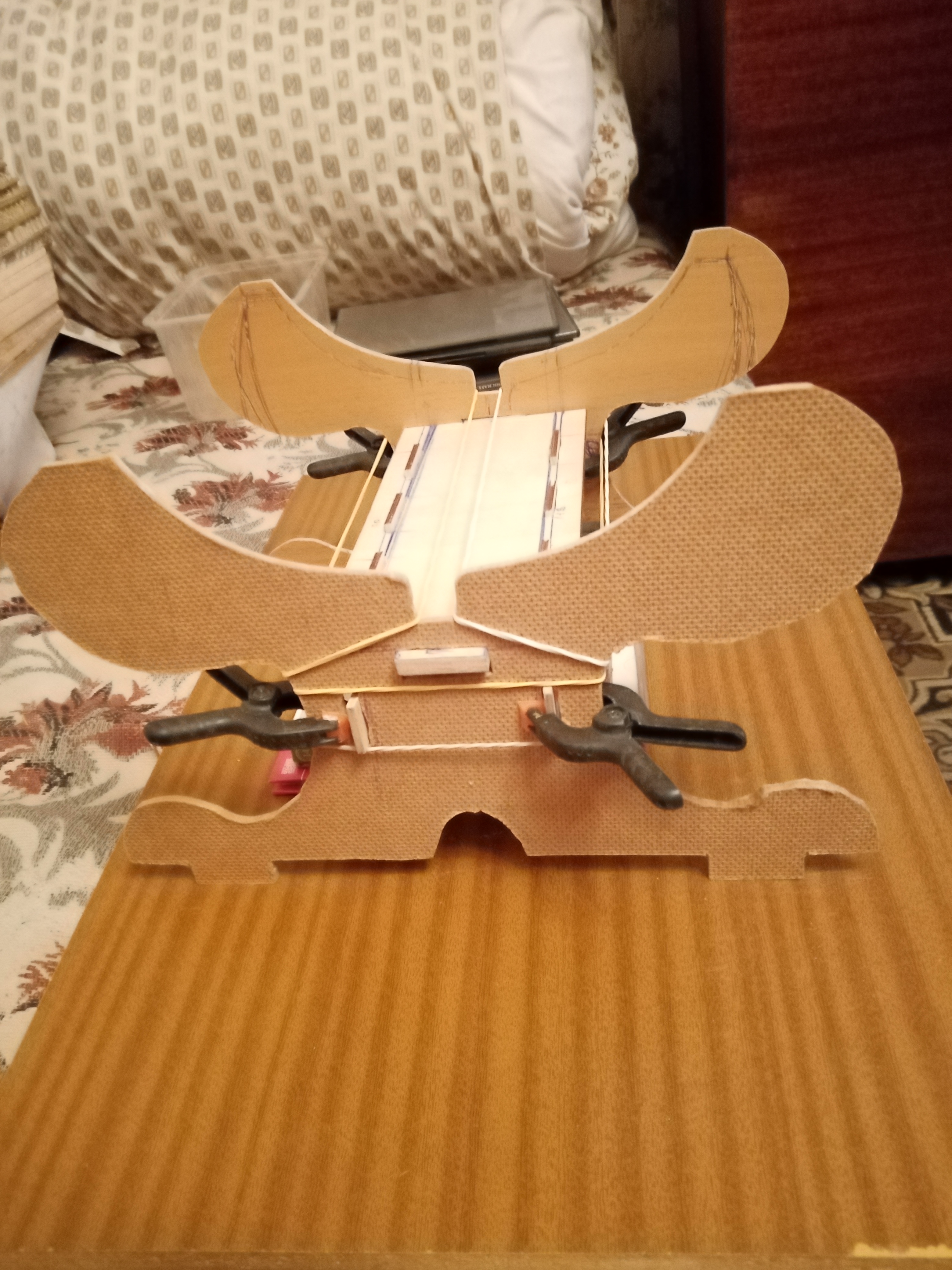

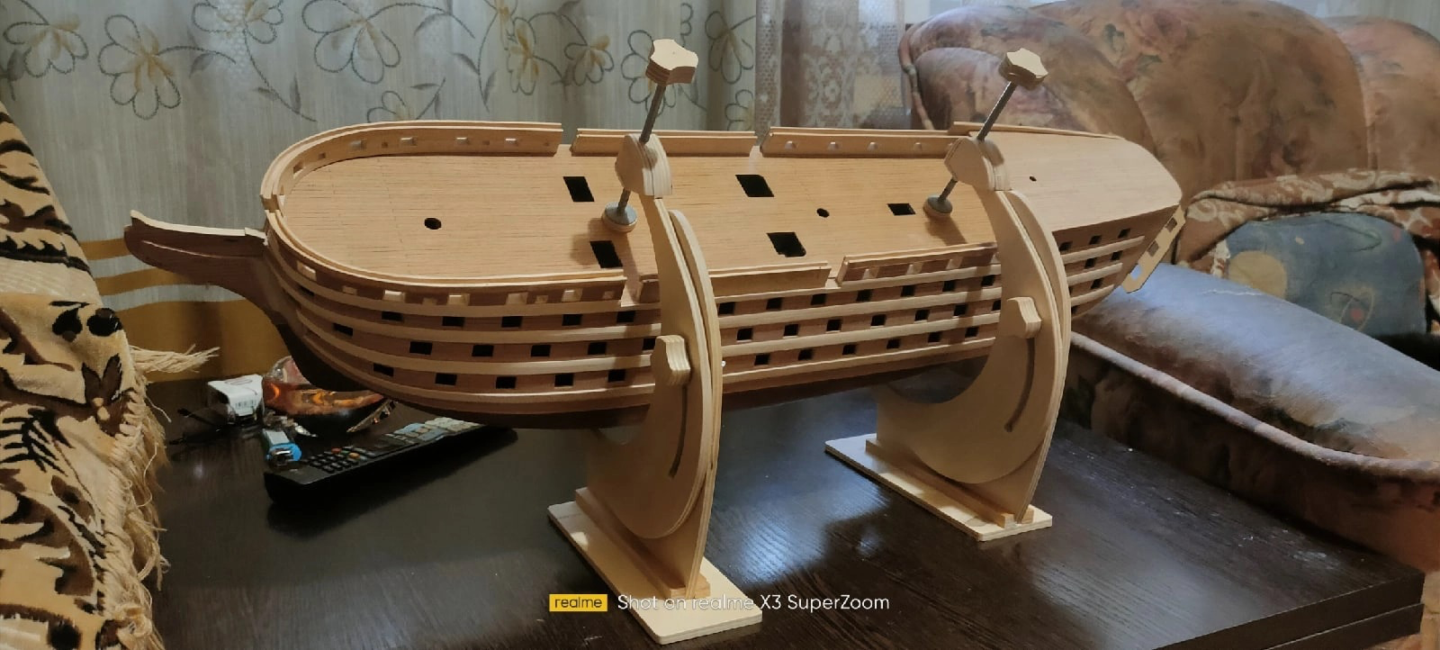

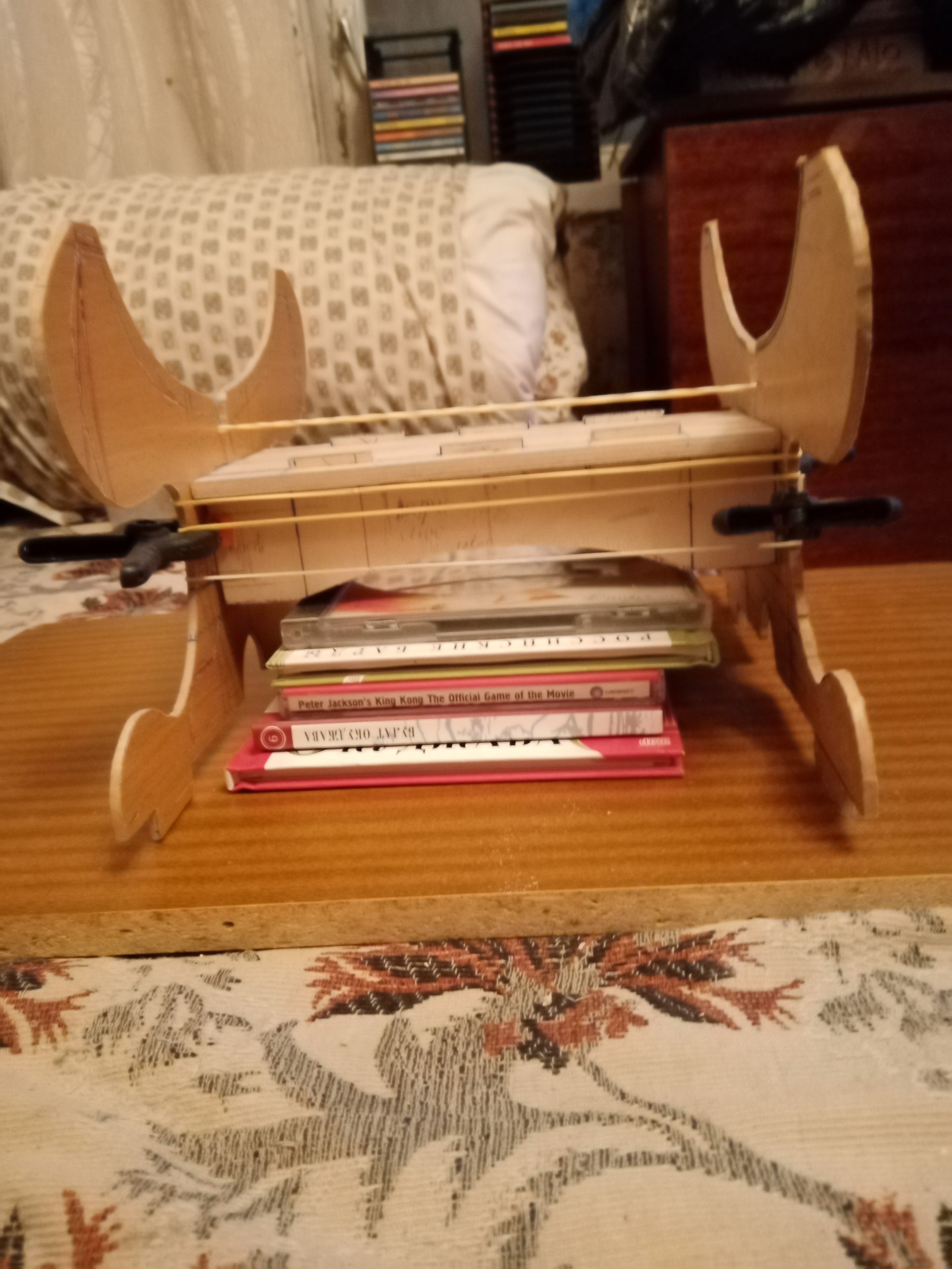

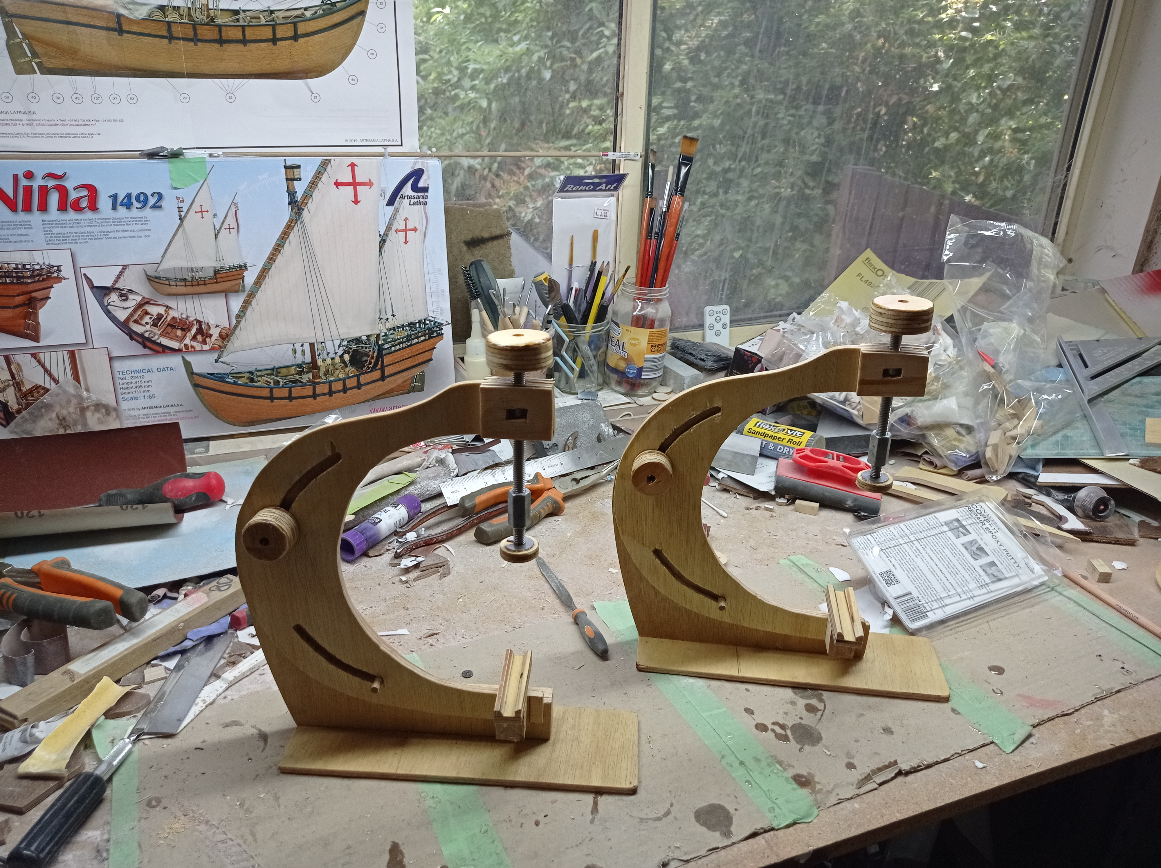

Здравствуйте уважаемый Керва, высылаю несколько моих фотографии, где сделал с фанеры 5,5 млм черновую носовую ножку - кильблока, для 1 подставки и для 2 подставки от - Деагостини - носовую ножку - кильблока пробные ножки - кильблока фото -
2 пробные носовой части корабля - ножки - кильблоки , нужно их немного доработать и заново выпилить с фанеры 5,5 с уважением Юра добра и здоровья Вам и успехов в моделировании

Сообщение Алексей Владиславович Пономарёв » 08 янв 2023, 21:13
Один минус, забыл что у тебя обшивка корпуса будет, а это ещё минимум 2мм толщины которые в твоей подставке надо выпиливать

Сообщение yura trohkalev » 08 янв 2023, 21:28
Добрый вечер Алексей Владимирович Пономарев, обшивать только будет выше ватерлинии , шобгиваться черновым шпоном рейками 5/2 млм - укреплять обшивку корпуса корабля, а снизу от ватерлинии корпуса корабля - места где на корпусе небольшие вмятины остались от шкуривания шкурником с наждачной бумагой _ шпаклевку , нужно эти места белой акриловой грунтовкой закракрасить и потом красить низ корпуса корабля акриловой белой краской в 2 слоя , покрасить 1 слой дать высохнуть, потом 2 слой акриловой белой краской, носовую ножку - кильблока изгиб к корпусу выпили и боковой изгиб ножки тоже выпилил и 2 ножку м таким же овалом к корпусу выпилил и боковой изгиб тоже - эта 3 ножка к подставке от - Деагостини - прислали, ножки подставки или, нужно немного доработать из т где килевой раз к корпусу по меньше сделать с уважением Юра

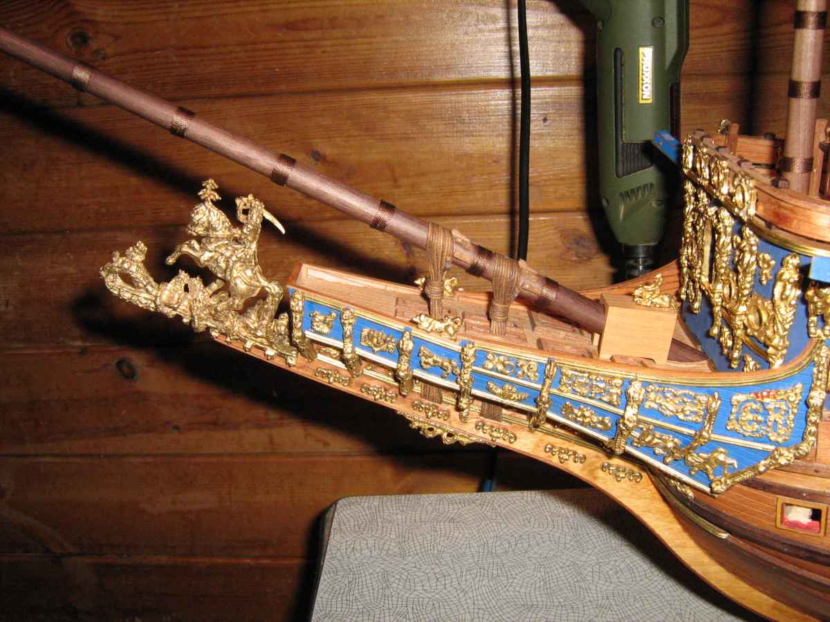

Юрий здравствуйте!
Шпиль это корабельное устройство, служащее для подъёма якоря.Я думаю вы пишите не о нём, а о гальюнной площадке, она крепится на (длинное основание ) это основание называется - княвдигед! Ниже княвдигеда - волнорез который часто называют -фор-штевнем. Я с вами вполне согласен что княвдигед погнут, это для вашей модели - плохо! Лишний повод для шуток зрителей! Что ж попытайтесь заменить княвдигед. Хотя работа эта трудная.Корпус вашего корабля вы склеивали на клей ПВА? Клей ПВА боится нагрева. Если направить струю горячего воздуха из какого - либо электро-фена на склеенное соединение, то клей "отпустит" и нос модели начнет разбираться! Но работайте с феном очень осторожно! Реально можно обжечься! Второй способ разборки - это спирт или водка. То место, где нужно разобрать конструкцию обматывают не нужной ветошью (тряпкой) и смачивают место и ветошь спиртом или водкой, добавляя время от времени спирт на тряпку. Через сутки, другие - соединение разберется. Второй способ по моему мнению более безопасен, но я им не пользовался. Знаю только вычитав из журнала, возможно ошибаюсь! С феном - работал, получилось хорошо! Удачи Вам!
княвдигед корабля, по верх которого обустроена гальюнная площадка.Княвдигед опирается на фор-штевень, а форштевень на киль корабля.
корабельный шпиль

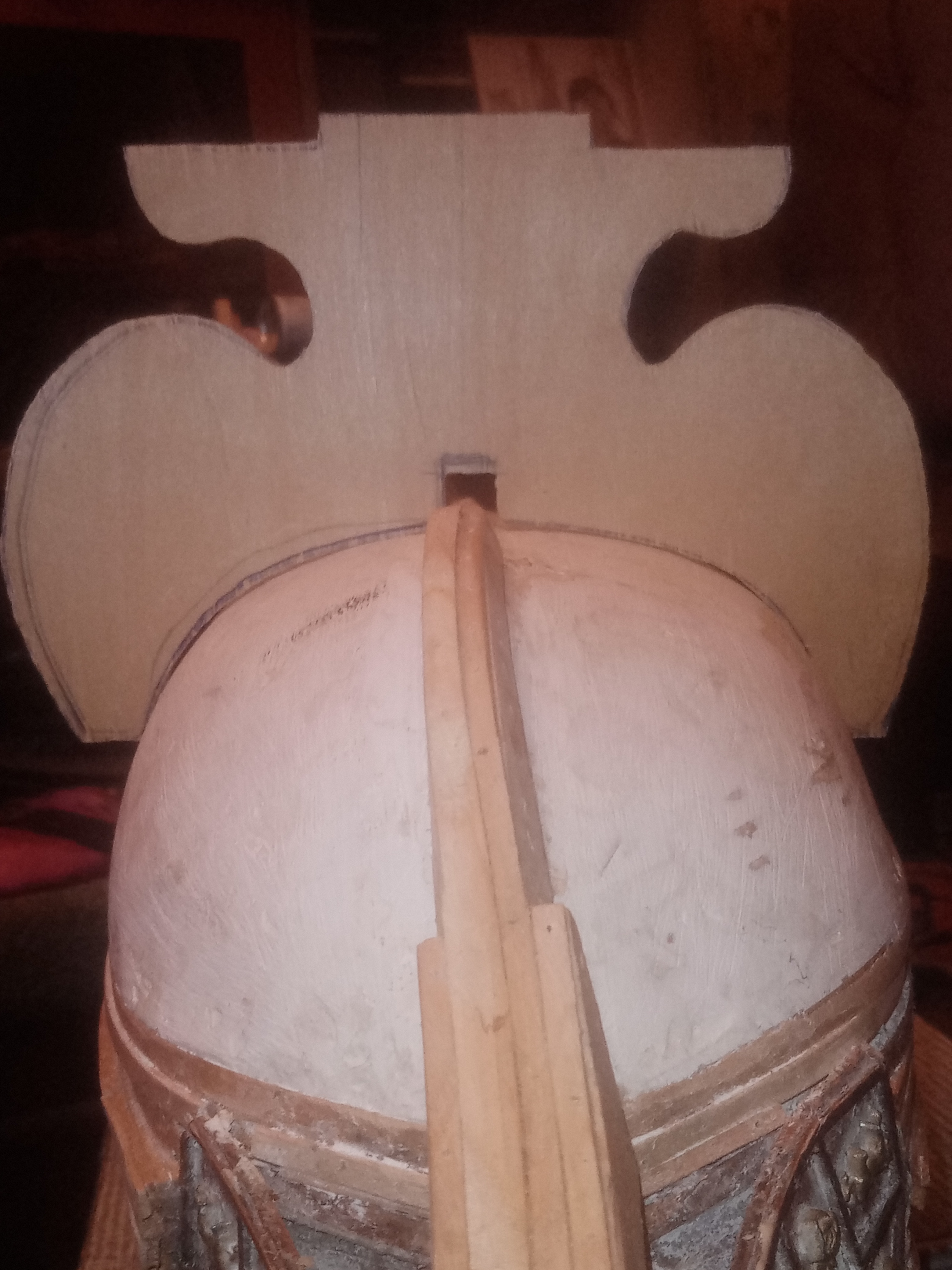

Сообщение yura trohkalev » 17 янв 2023, 20:22

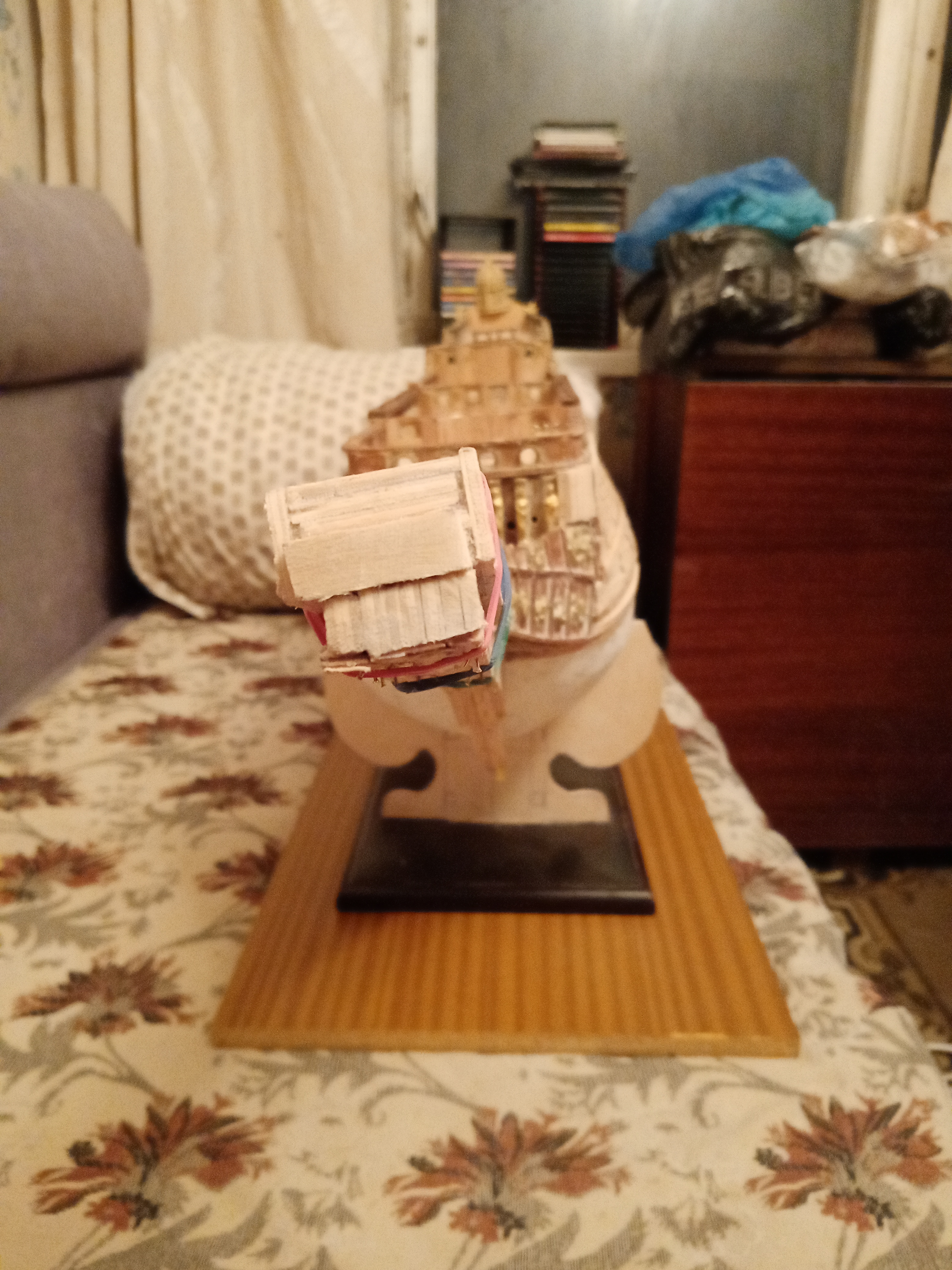

Здравствуйте уважаемый Керва, я по поводу - шпиля, называю - площадку , короткая с перейди кинявигера - гальюной площадки на эту короткую площадку приклеивают фигуры - лошадь с всадником и под копытами лошади фигурки людей, у меня эта короткая площадка сломана была, то есть сломалась и я по Вашей фотографии сделал длинную площадку и изгиб с низу площадки укрепил килевого основания корпуса корабля, а верхняя площадка получилась у меня искривленой и косоватой , нижнее основание с изгибом оставляю, а верхние площадку хочу выпилить, срезать электролобзиеом и на это место приклеить новую площадку и сделать более менее равнее , приклеить по центру носовой нижней части с изгибом
вот это моя площадка искривленная и кособокая получилась, буду верхнию площадку срезать выпиливать и на это место делать из фанеры новую площадку для передней части кинаигера гальюной площадки с уважением Юра
