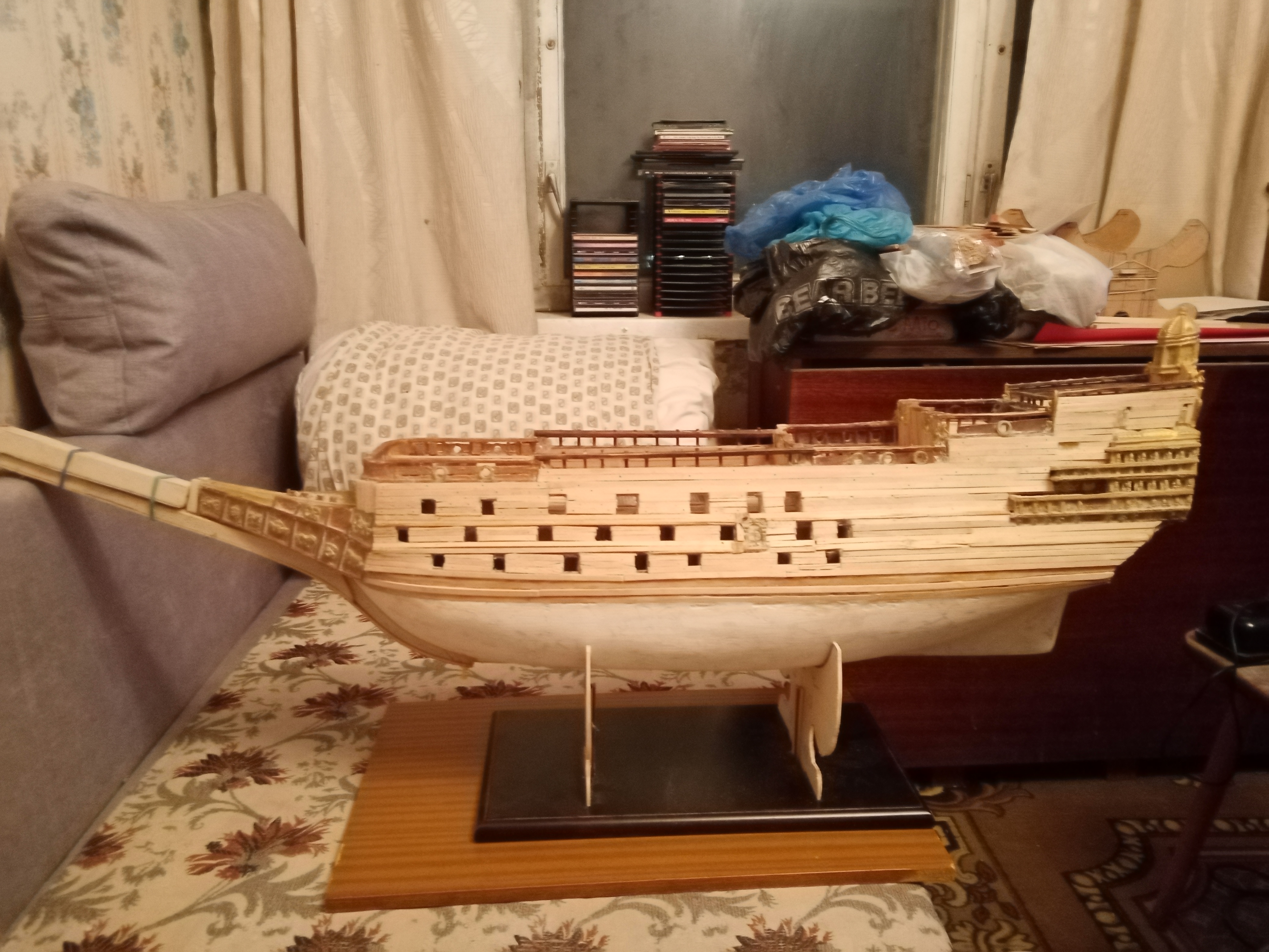

Здравствуйте уважаемые моделисты и участники форума о постройке корабля - Повелитель Морей - здравствуйте уважаемый oldman Сергей Мишин , я эту подставку видел в интернете , я делаю черновую подставку - стапель , стапель и чистовая подставка - копия одной подставки - черновая и чистовая подставка похожие друг на друга, на черновой подставке - корпус корабля будет стоять до самого конца , и выкидывать ее не буду т сборку корпуса корабля и такелаж делать на этой подставке и под корпус поклею фетр мягкую ткань и на чистовую подставку тоже и соединяться крепления на нагелях деревянных круглых в сборке позставки с уважением к Вам Юра

Стапель, когда собираешь карас с шпангоутами на килевой основе, прикрученный с уголками, у меня стапель - это черновая подставка с ножками - кильблоками и ао динеными внутри ножек - перемычки для устойчивости ножек - кильблоков и устойчивости корпуса на подставке с ножками и по этой подставке копировать аистовую подставку с ножками - кильблоками

Очень даже хорошо. Не большой пост и три фотографии. Как раз всё в меру. Это как раз то, что я бы желал видеть. Спасибо! Мне кажется, что подставка будет не много высоковата, но если уж от "чёрной бороды" - то я скромно на эту тему умолкаю...
Сейчас вам нужно решить важный вопрос: в каком направлении двигаться дальше?
Первый вариант: Разобрать подставку перенести контур картонных киль-блоков на фанеру и сделать всю подставку из фанеры.
Второй вариант: При помощи сухариков (брусков с наклеенной нажд.бумагой) обточить детали подставки ( фанерную перегородку, картонные кильблоки с обоих сторон )до чистого и ровного состояния. Затем обклеить поверхности декоративной пленкой или обклеить планками красного (сапеле) дерева.
Третий вариант:При помощи сухариков обточить детали подставки до чистого и ровного состояния. Нанести акриловую грунтовку на детали подставки, хорошо просушить , собрать подставку на клей ПВА, а уж потом аккуратно её покрасить. Краску можно брать любого цвета, но так как у нашего Повелителя Борта и днище белого цвета подставка лучше всего будет смотреться контрастной - черного. Краску лучше всего брать акриловую, она меньше всего воняет.Красить можно кисточкой жидкой краской тонким слоем крася в начале вдоль детали, затем сушим детали, а затем красим поперек детали опять сушим и третий раз снова вдоль... Удачи Вам и конечно Здоровья!

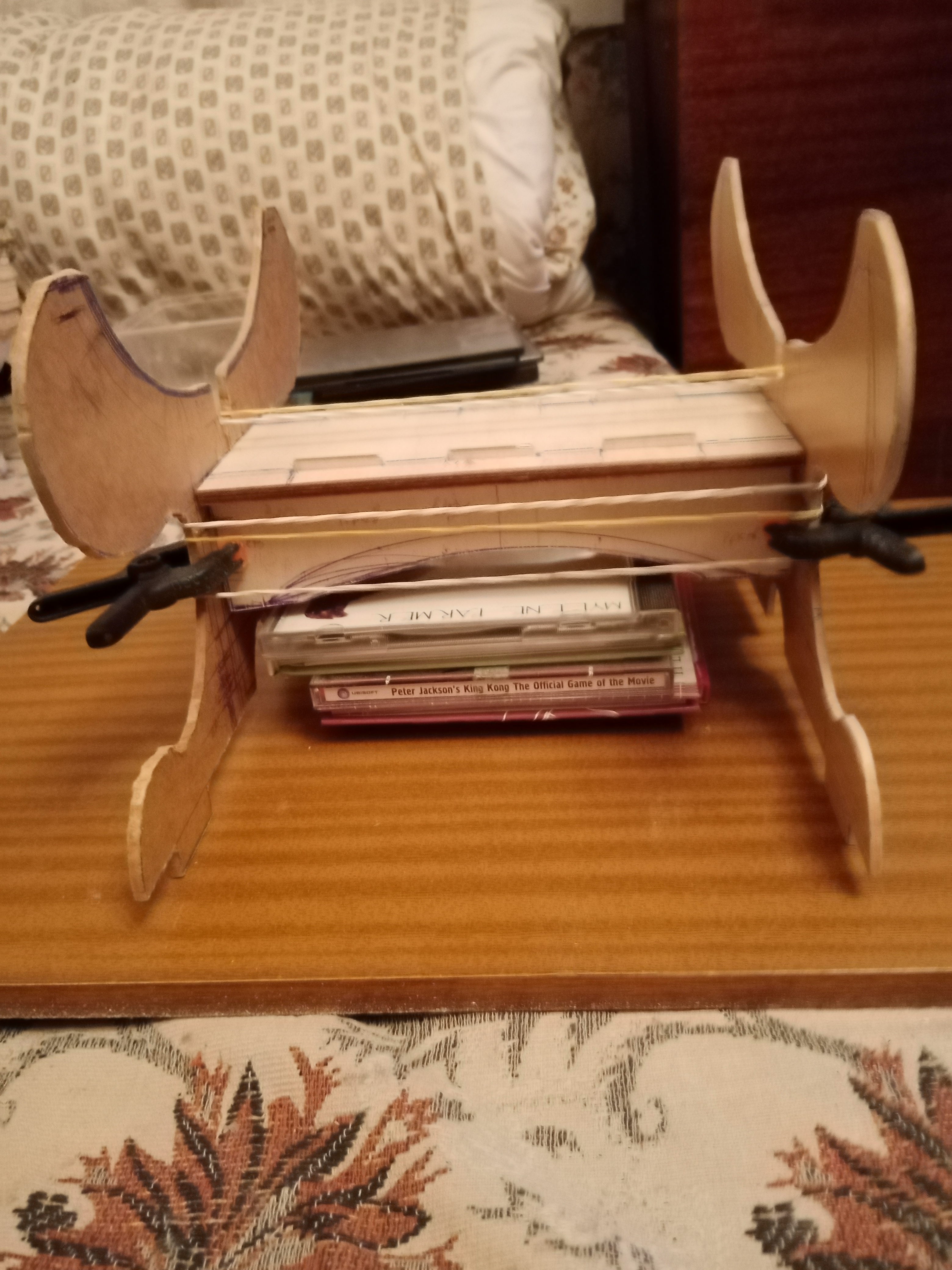

Здравствуйте уважаемый Керва, высылаю несколько моих фотографии, где сделал с фанеры 5,5 млм черновую носовую ножку - кильблока, для 1 подставки и для 2 подставки от - Деагостини - носовую ножку - кильблока пробные ножки - кильблока фото -
2 пробные носовой части корабля - ножки - кильблоки , нужно их немного доработать и заново выпилить с фанеры 5,5 с уважением Юра добра и здоровья Вам и успехов в моделировании

Сообщение Алексей Владиславович Пономарёв » 08 янв 2023, 21:13
Один минус, забыл что у тебя обшивка корпуса будет, а это ещё минимум 2мм толщины которые в твоей подставке надо выпиливать

Сообщение yura trohkalev » 08 янв 2023, 21:28
Добрый вечер Алексей Владимирович Пономарев, обшивать только будет выше ватерлинии , шобгиваться черновым шпоном рейками 5/2 млм - укреплять обшивку корпуса корабля, а снизу от ватерлинии корпуса корабля - места где на корпусе небольшие вмятины остались от шкуривания шкурником с наждачной бумагой _ шпаклевку , нужно эти места белой акриловой грунтовкой закракрасить и потом красить низ корпуса корабля акриловой белой краской в 2 слоя , покрасить 1 слой дать высохнуть, потом 2 слой акриловой белой краской, носовую ножку - кильблока изгиб к корпусу выпили и боковой изгиб ножки тоже выпилил и 2 ножку м таким же овалом к корпусу выпилил и боковой изгиб тоже - эта 3 ножка к подставке от - Деагостини - прислали, ножки подставки или, нужно немного доработать из т где килевой раз к корпусу по меньше сделать с уважением Юра

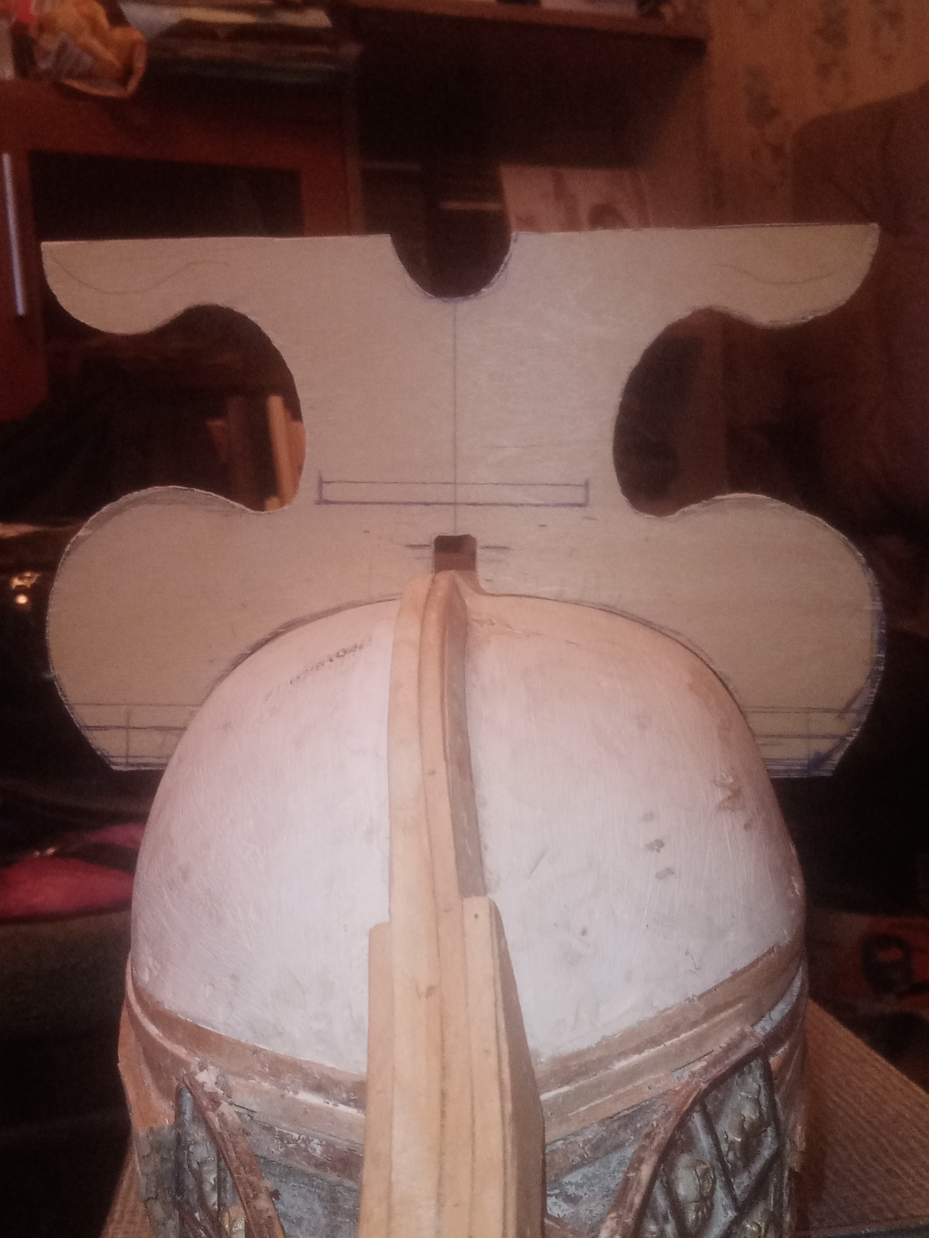

С уважением Керва, пока занимаюсь своими подставками, подогнал 2 образа - обхвата к корпусу корабля, выпилил на фанере и выпилить основанием ножки - кильблока и крепления к ножкам одним , вторым крепления сделал, сделаю ножки - кильблоки, вышлю фото ножек - кильблоки и основание к ножкам их нужно соединять на нагеля из рейки круглой - 2 млм и на нагеля - скрепок канцелярских - 1 млм с уважением Юра

Здравствуйте уважаемые моделисты и участники форума о постройке корабля - Повелитель Морей - Здравствуйте уважаемый Керва, после постройки своих 2 подставок с ножками - кильблоками и дополнения к ножкам, решил исправить на своем корпусе - Повелителя - на шпиле носовом, где приклеенная площадка , где приклеиваются фигуры , лошадь с всадником - немного искревлена и кособоко выглядит - придется верхнию часть - площадку выпилить с длинного основания и почистить шкурником с наждачной бумагой и надфелями , выровнять носовую площадку сделать ровную поверхность и заново из фанеры сделать основание для фигур и приклеить - ровно на нижнее основание шпиля с уважением Юра
