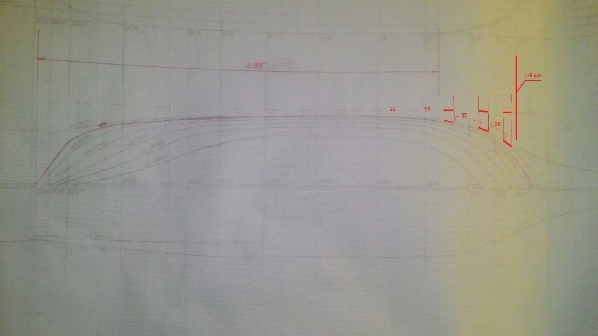

Sniper писал(а): 15 дек 2017, 12:04 Кто какой размер портов размечает?
Привет!
Вот моя разметка по нижней палубе. Высота палубы по миделю 85 мм.
От плоскости первого шпангоута по линии корпуса (не проекции):
- первый порт - 8 мм;
- второй порт - 30 мм;
- далее через 35 мм от кромки до кромки по чистовой ширине порта 11 мм.
Межпалубное расстояние у меня не менее 22 мм. Высота кромки порта от палубы 6 мм. Сама высота порта - 12 мм. Тобишь высота больше чем ширина (длина)!!!

Мидель и опердек позднее, когда уже задам расстояние между вант-путенсами

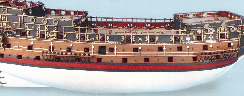

Hook писал(а): 16 дек 2017, 00:19 Высота кромки порта от палубы 6 мм. Сама высота порта - 12 мм. Тобишь высота больше чем ширина (длина)!!!
Как такое объясните? Тоже заметил, что на чертеже из Гринвича, гравюре Пейна, рисунке Ван де Вельде (и на рекламном постере журнала :shock: ) высота порта больше ширины, хотя литература утверждает обратное.

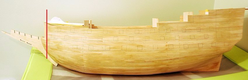

Сообщение Sniper » 16 дек 2017, 21:53
Обложился журналами, гравюрами, распечатками и приступил к разметке портов. Сначала перенес на внешнюю сторону борта линию опердека. Вырезал в листе бумаги порт и выяснил, что порт должен находится на высоте 5 мм от палубы, иначе журнальная пушка упрется. Черновая линия соответственно на 1 мм ниже - 4 мм от линии опердека.
Продолжил линию опердека в нос и корму. По линии опердека вычертил параллельно линии портов мидельдека и гондека. Расстояние от нижней кромки порта опердека до нижней кромки порта мидельдека 23 мм, между мидельдеком и гондеком 30 мм. Порты расставил по чертежу из Гринвича.

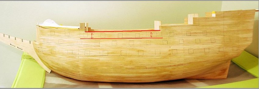

Сообщение Frederic9 » 18 дек 2017, 15:49
Sniper писал(а): 16 дек 2017, 21:53 Обложился журналами, гравюрами, распечатками и приступил к разметке портов. Сначала перенес на внешнюю сторону борта линию опердека. Вырезал в листе бумаги порт и выяснил, что порт должен находится на высоте 5 мм от палубы, иначе журнальная пушка упрется. Черновая линия соответственно на 1 мм ниже - 4 мм от линии опердека.
А вы линию - высоту фальшборта уже правили? Есть ощущение, что у вас высота до верхней кромки одинаковая, но у меня линия палубы не повторяет линию фальшборта. К носу 21 мм, к корме 17 мм высота.
Сообщения: 913
Благодарил (а): 252 раза
Поблагодарили: 879 раз
Сообщение Sniper » 18 дек 2017, 16:01
Frederic9 писал(а): 18 дек 2017, 15:49 А вы линию - высоту фальшборта уже правили? Есть ощущение, что у вас высота до верхней кромки одинаковая, но у меня линия палубы не повторяет линию фальшборта. К носу 21 мм, к корме 17 мм высота.
Ощущение правильное, высота одинаковая. Я надставлял треугольной планкой фальшборт к корме на эти 4 мм, срезать лишнее всегда успеем.
Ждал, когда в журнале об этом скажут, но там уже порты в фальшборте прорезали, а расстояние сверху порта разное.

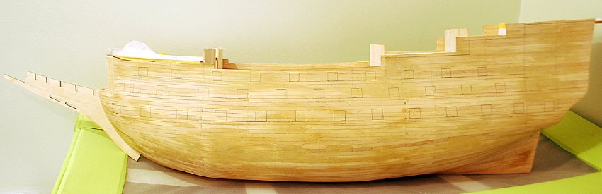

Сообщение Frederic9 » 19 дек 2017, 11:02
Вы сделали равное расстояние между портами верхнего ряда, когда в журнале оно разное и линия портов по журналу смещается вверх относительно второго ряда. Не будет ли декор подогнан под данные размеры и будут разными по длине иначе какой смысл было делать такую "разнорядицу"? С нижними портами все более менее ясно, т.к. нет декора.

Сообщение Sniper » 19 дек 2017, 11:09
Frederic9 писал(а): 19 дек 2017, 11:02 Вы сделали равное расстояние между портами верхнего ряда, когда в журнале оно разное и линия портов по журналу смещается вверх относительно второго ряда. Не будет ли декор подогнан под данные размеры и будут разными по длине иначе какой смысл было делать такую "разнорядицу"? С нижними портами все более менее ясно, т.к. нет декора.
Линия верхних портов привязана к верхней палубе и не должна еще смещаться вверх. Я вырезал порт в листе бумаги и приложил пушку - нижний косяк порта должен быть не выше 5 мм, иначе пушка упрется в борт. Одинаковое расстояние сделал по чертежу, с декором действительно возникнут небольшие проблемы, так как он весь разноразмерный. Немного спасает ситуацию, что декор из нескольких отдельных фигур, которые можно двигать относительно друг друга.

Сообщение Frederic9 » 19 дек 2017, 11:33
Sniper писал(а): 19 дек 2017, 11:09 Линия верхних портов привязана к верхней палубе и не должна еще смещаться вверх. Я вырезал порт в листе бумаги и приложил пушку - нижний косяк порта должен быть не выше 5 мм, иначе пушка упрется в борт. Одинаковое расстояние сделал по чертежу, возможно с декором и возникнут проблемы. Но он же вроде из нескольких отдельных фигур, которые можно двигать относительно друг друга?
Меня смущает только то, что в ино. сборках эти же размеры даны и у них также идет повышение порядка 7 мм. Это получается ошибка, но наш проект переработан относительно ино. и тут те же размеры получились. Не хочется получить "пробелов" между декором в 7мм, но и "музейного качества" хочется достигнуть, ну, чтобы хоть самому нравилось то.
Сообщение AZET » 19 дек 2017, 19:52
А не получится, что кат балка, или как,её там,"крамбол" пересечётся с первым портом нижнего ряда? Вы учитывали такую возможность?
