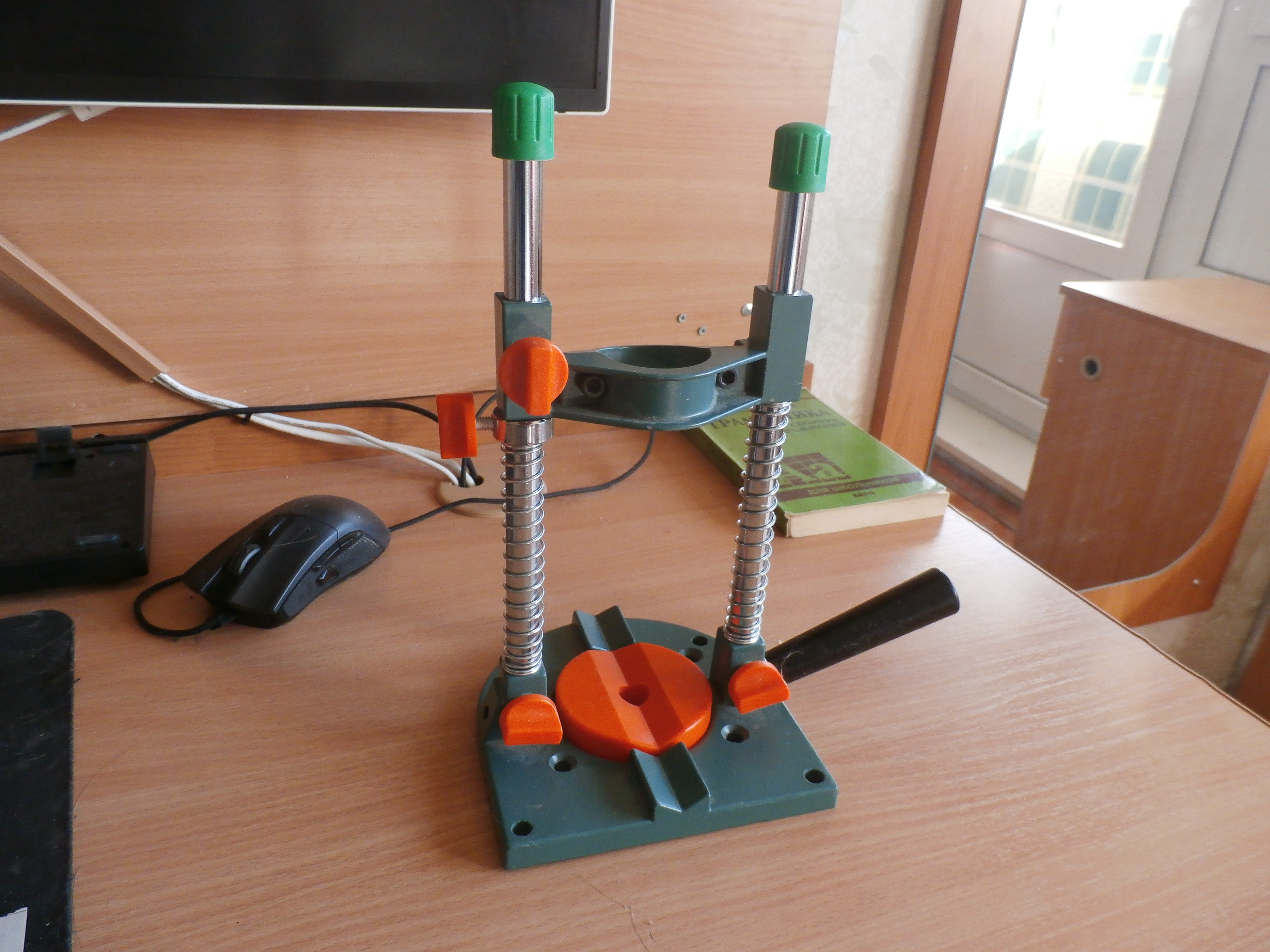

PSP писал(а): ↑28 мар 2024, 10:06 Отличное приобретение. Прикупите для него сверлильную стойку и будете иметь небольшой сверлильный станок.
Он слишком мелкий, и стоек для него нет. Но среди мелких он довольно мощный. Я таким пользуюсь не один год. Для удобства я вместо цанги прикупил и поставил патрон. Переделок не требует, возможность применения цанг остается.
Поблагодарили: 2130 раз
Re: Повелитель Морей от Юрия
Сообщение керва » 28 мар 2024, 15:25
Oldman писал(а): ↑28 мар 2024, 13:36
Спасибо Сергей Александрович!
При желании и упертости, я хотел сказать упорства, чего у нашего Юрия не занимать, вполне можно приспособить вот такую стойку наших узкоглазых друзей. Цена вполне демократическая и держит бор-машинку в 90 градусов уверенно...
Сообщение Oldman » 28 мар 2024, 23:48
керва писал(а): ↑28 мар 2024, 15:25
Вряд ли. Это не бормашинка. Это мини сверлилка для маникюра. Диаметр сверлилки в самой большой части всего 25мм. А в тонкой, возле цанг чуть больше 10. Да и мощность у ней мала. Миллиметров до 2-3 и то с трудом сверлить может. А если древесина плотная то и это не возьмет.

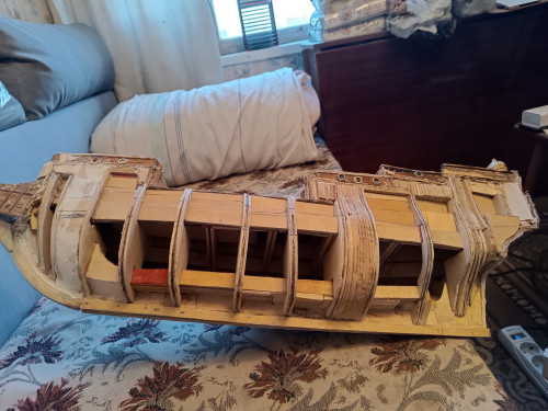

Доброе утро участники форума моделирования и участники постройки корабля - Повелитель Морей - укрепил основание килевое продольной рейки каркаса корпуса корабля - Повелитель Морей - из фанеры 4 млм выпилил длинные и по ширине 12 млм по длине корпуса корабля, склеил клеем ПВА строительный и скрепил нагелями из деревянных зубочисток сверлил отверстия, получилось скрепить рейками с 2 сторон, нужно ещё низ основание килевое выпилить длинную рейку из фанеры 3 млм по ширине и длине корпуса корабля, ещё сделать из фанеры 5 млм своеобразный стапель для корпуса корабля как на 2 фото - скреплять стапель саморезами и металическими уголками по бокам стапеля , с уважением Юра добра и здоровья и успехов в моделировании кораблей
С уважением Юра

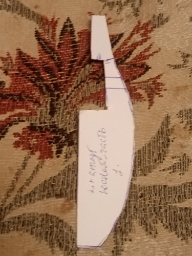

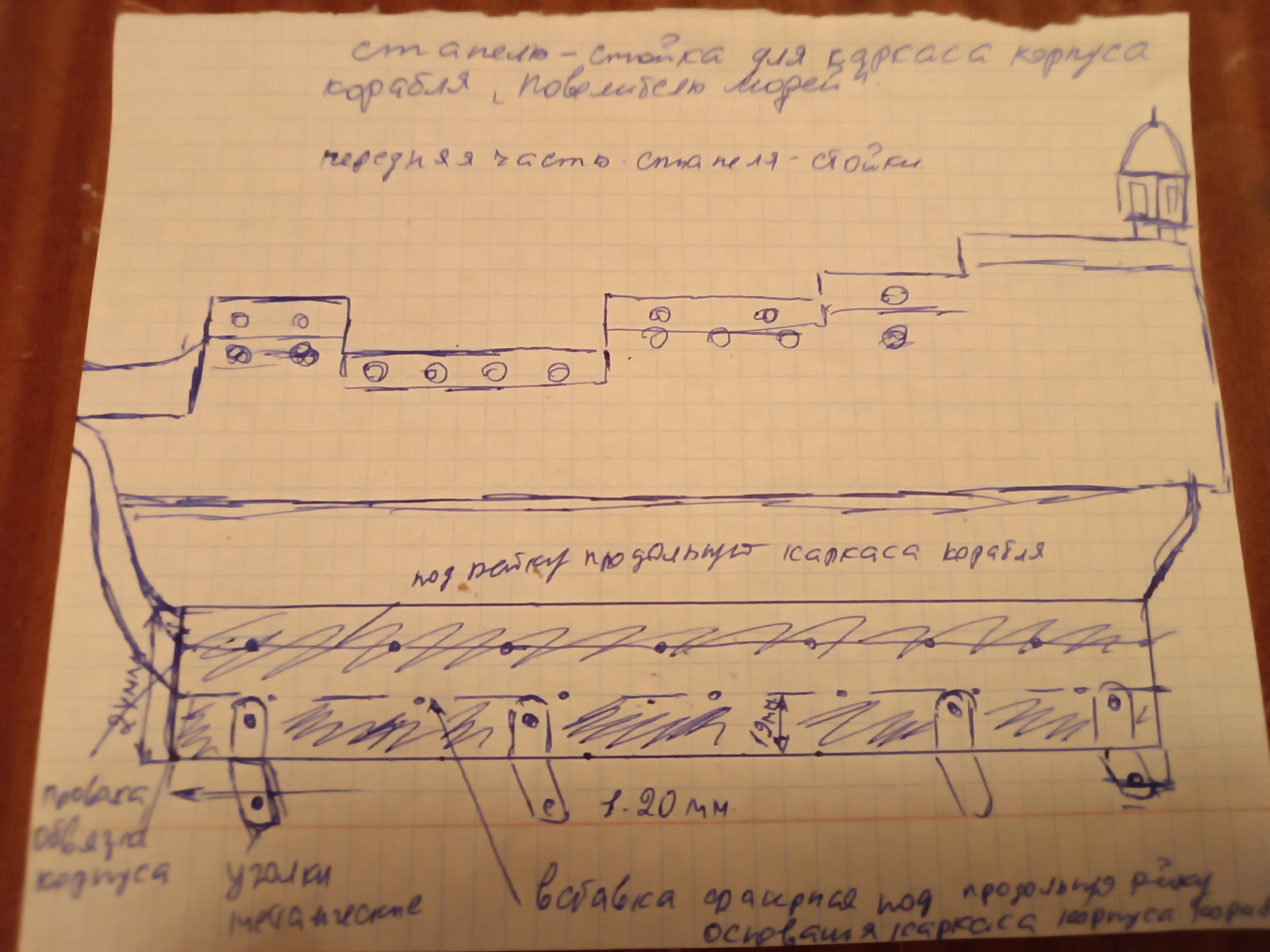

Сообщение Юрий Васильевич Трошкалев » 03 апр 2024, 20:30
Добрый вечер уважаемые участники моделирования и участники форума о постройке корабля - Повелитель Морей - высылаю Вам фото - эскиз рисунок моей - стойки - стапеля для корпуса - каркаса остова корабля - Повелитель Морей - стойку - стапель делаю из фанеры - 4 млм, под основания - рейки продольной длинной каркаса корпуса корабля - высокая размеры на эскизе, и под основание продольной рейки, делаю вставку из фанеры - 8 и - 4 млм скрепленна на Клею ПВА и нагелях из зубочисток, сам корпус корабля крепится на эту подставку в внизу, по бокам стойки на уголках металических крепиться и крепится на деревянную панель длинную в верху где проходит продольная рейка сверлить тонкие отверстия под проволоку для обхвата корпуса корабля - крепление к стойки стапеля, у меня носовая часть корпуса укреплённая с 2 сторон фанерными рейками на изгиб носовой части и удлинен немного, где будет носовая мачта нижняя, основание самого каркаса продольной рейки толщина -3 млм тонкая для самого корабля пришлось шкурнниеом с наждачной бумагой зачистить с 2 сторон и приклеить на основание свои рейки из фанеры 4 млм и низ основания укрепил рейками из фанеры 4 млм, тем самым сделал продолную рейку утолщенную , основание где крепится - руль корабля тоже с 2 сторон укреплю этими рейками под изгиб кормовой и сам руль делать утолщённым, сделаю свой стапель - стойку для каркаса корпуса корабля и укреплю на стапеле - корпус корабля и на самой деревянной панели соберу можно будет делать - заполнять на корпусе в пустотах между шпангоутами - шпации в виде шпангоутов поочерёдно крепить на клей - ПВА - , для этого нужно из панели - МДФ - на планках - по ширине с припуском отрисовывать лекальные картонные шпангоуты сделанные из картона до середины паза в внутрь корпуса с изгибом - верхнюю часть не рисовать с выступами и выпиливать и приклеивать на клей - ПВА - с уважением Юра, спасибо Вам Керва С Н за весточку мне на моё письмо удачи и здоровья и в моделироаании и всего хорошего
С уважением Юра

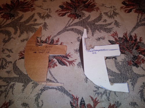

Сообщение Юрий Васильевич Трошкалев » 04 апр 2024, 23:56
Добрый вечер уважаемые моделисты и участники форума о постройке корабля - Повелитель Морей - сегодня сделал макет - стапель - стойку для своего корпуса - каркаса остова корабля - Повелитель Морей - стойки из картона временные, делать буду из фанеры 5 млм и собираться на уголках металлических и скрепляться саморезами в уголки и в корпус продольной рейки основания корпуса корабля, с уважением Юра добра и здоровья и удачи в моделировании и всего хорошего
С уважением Юра

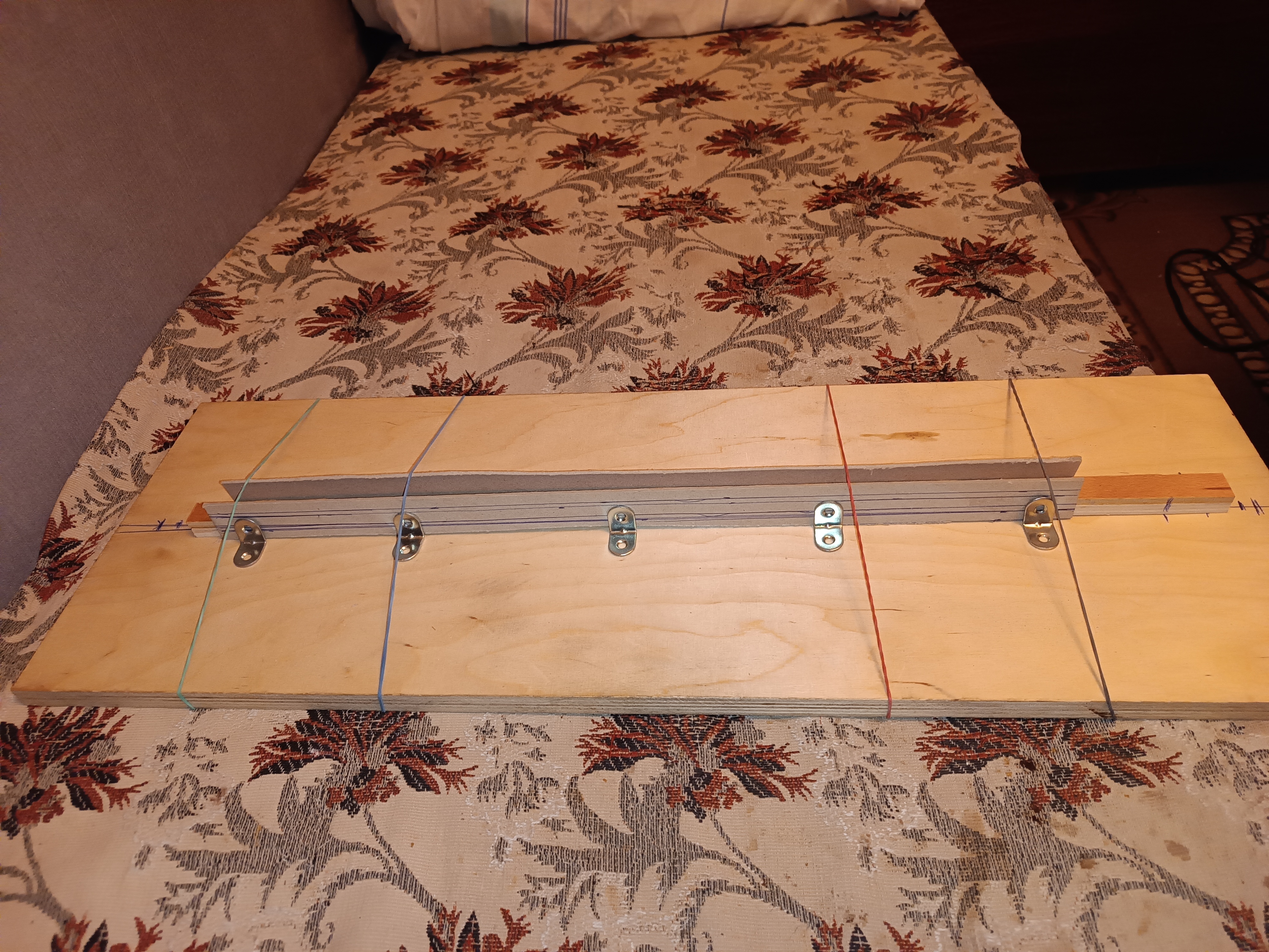

Сообщение Юрий Васильевич Трошкалев » 14 апр 2024, 12:46

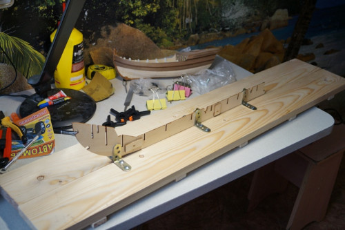

Добрый день моделисты и участники форума о постройке корабля - Повелитель Морей - собрал свой своеобразный стапель - стойку и скрепил на панели из фанеры скрепил свой корпус остов корпуса корабля - Повелитель - в внутри продольной стойки и добавил с правой стороны - 2 продольные рейки сделанные из картона переплетного по длине и высоте правой стойки и скрепил остов каркас корабля - основание продольной рейки корпуса с 2 сторон саморезами , пробовал поднимать за корпус корабля - держится корпус в внутри стоек - стапеля и на фанерной панели стапеля, теперь можно из панели - МДФ - выпиливать панели - рейки по ширине шпангоутов на плюс обрисовывать по картонному лекалу - шпангоуты на плюс - овал изгиб по контуру корпуса - до середины внутреннего паза в внутрь корпуса - до середины ватерлинии корпуса корабля, с уважением Юра добра и здоровья и успехов в моделировании
С уважением Юра
Сообщение Юрий Васильевич Трошкалев » 21 апр 2024, 15:34
Добрый день уважаемые моделисты и участники форума о постройке корабля - Повелитель Морей - моя домашняя верфь продолжает свою работу по постройке и укреплению корпуса корабля своего - Повелителя - на первой фото которую прислал - ориентируюсь по этой фотографии - установки в пустотах между укреплёнными шпангоутами - шпации виде шпангоутов , по 2 рым фото - картонными шпангоутами, как лекало - обрисовал на панели - МДФ - 2 шпангоуты по счету в пустоте - носовой части корпуса до серединной части - ватерлинии, только нижнию часть с основания шпангоута и до серединного выступа шпангоута, , в узком проёме пустоты получились 2 шпангоута, и для следующей пустоты - 4 шпангоута выпилил пока 4 шпангоута то же до середины выступа с пазом в корпус корабля - выпиливаю на панели - МДФ - неплохо ручным лобзиком и обтачивать вставленные шпангоуты шкурником с наждачной бумагою неплохо по торцам шпангоутов - обточил первые 2 шпангоута на носовой части в обхват к корпусу с плавным изгибом получилось плавно, можно теперь дальше выпиливать на панели - МДФ - остальные шпангоуты, выпилинные шпангоуты пока вставляю на сухо без клея и обтачиваю на корпусе установленном на стапеле, с уважением Юра добра и здоровья и успехов в моделировании
С уважением Юра

Сообщение керва » 23 апр 2024, 14:18
Юрий Васильевич Трошкалев писал(а): ↑21 апр 2024, 15:34 - можно теперь дальше выпиливать на панели - МДФ - остальные шпангоуты, выпилинные шпангоуты пока вставляю на сухо без клея и обтачиваю на корпусе установленном на стапеле, с уважением Юра добра и здоровья и успехов в моделировании...
Здравствуйте Юрий!
Всё хорошо, всё правильно!
Ещё один шаг к ожидающей Вас мечте! Я думаю вполне можно уже собирать, те вставки выпиленные из МДФ на клей, затем дать им хорошо просохнуть и вставкам и самому корпусу модели, оставив в покое ну не менее трех суток а затем приступать к обтачиванию всего левого борта корпуса модели. Удачи Вам! С уважением С.Н.

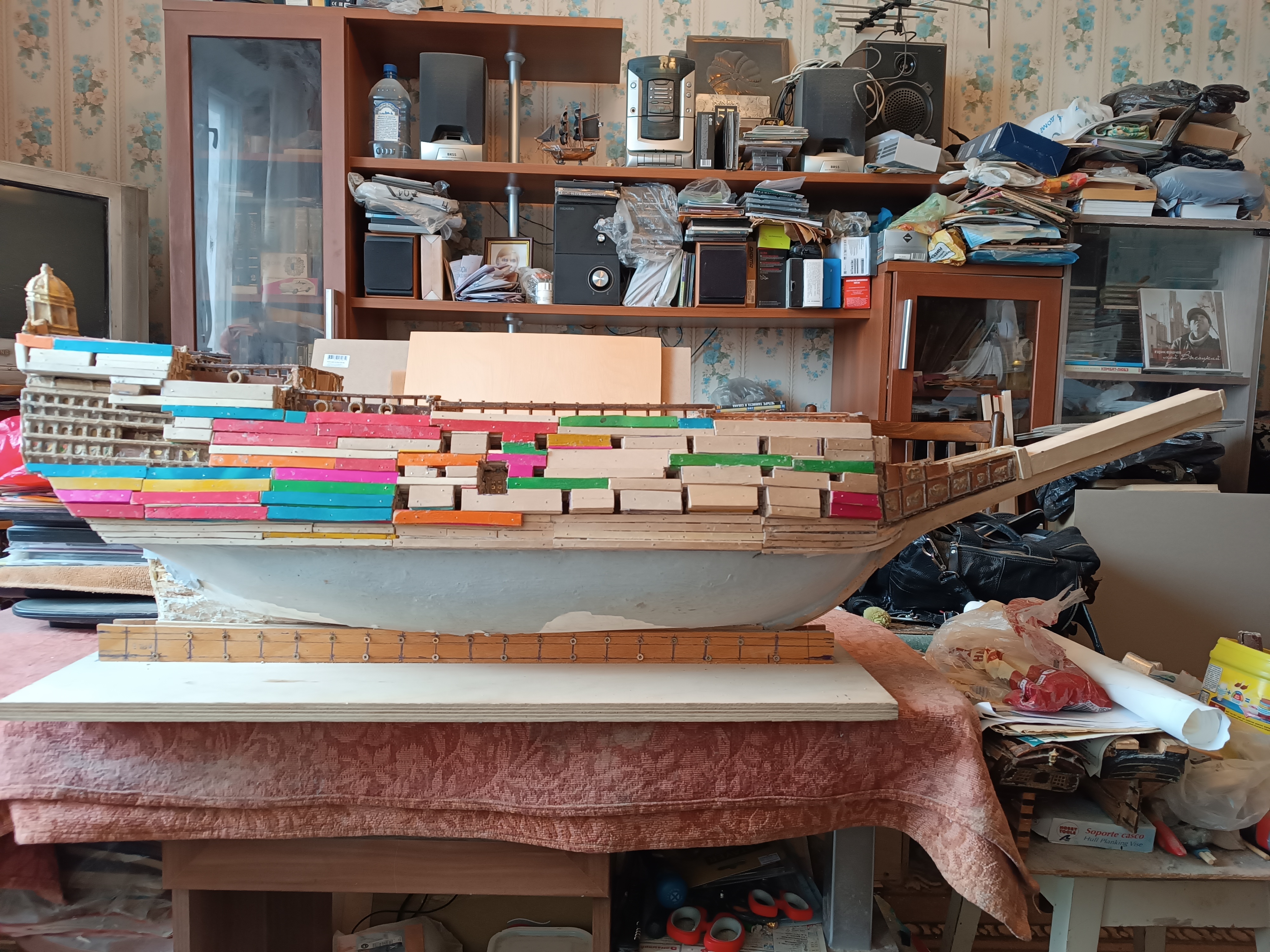

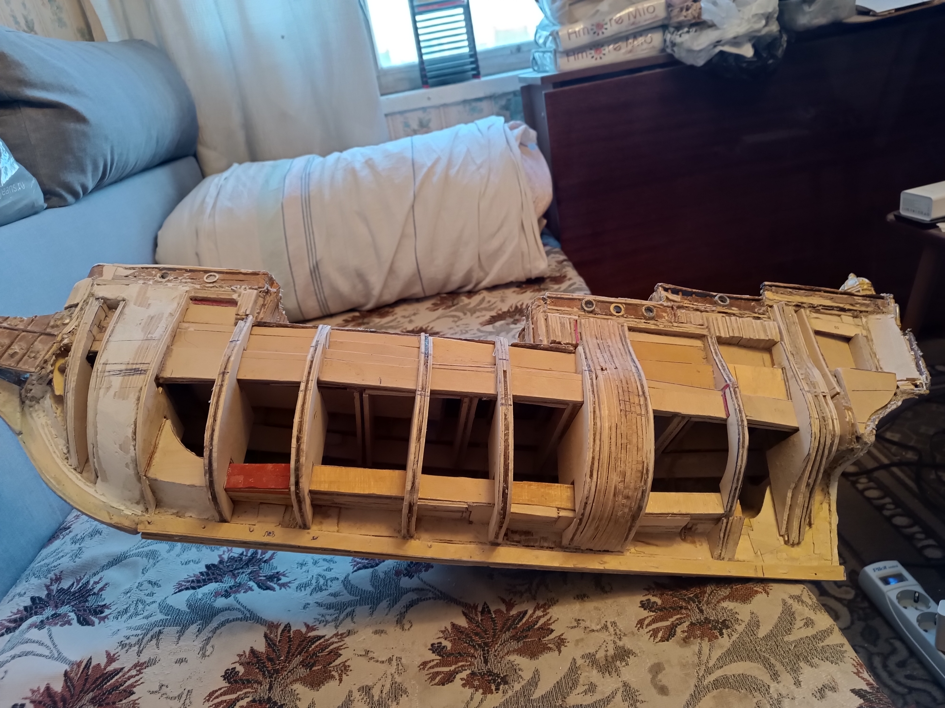

Сообщение Юрий Васильевич Трошкалев » 09 май 2024, 15:04

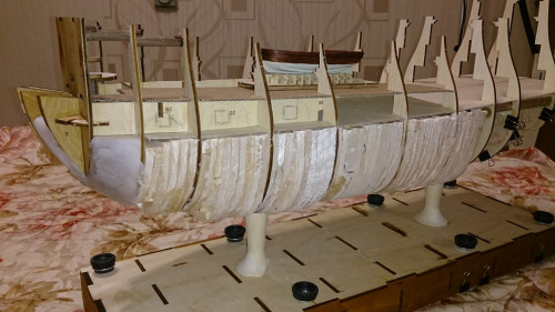

- добрый день Керва С Н, мой корпус корабля - Повелитель Морей - стоит на стапеле с деревянной панели укреплён в стапеле, собираю шпации в виде шпангоутов на левой стороне корпуса, выпиливаю из панели - МДФ - лобзиком шпангоуты делаю на - 6 шпангоуте скреплённый в корпусе, у меня сейчас на стапеле, и за правой стороны корпуса - обшитый старой обшивкой - рейками черновыми - основание килевой основы рейки - как прислал на фото - нижняя часть килевая основа и до основания установленных шпангоутов треснула тонкая рейка основание килевое - киля с носовой части и до кормовой части , я устанавливаю выпилиные шпангоуты на сухую , вот из за веса правой стороны корпуса треснула и ломается эта килевая рейка можно спросить - когда соберу всё шпангоуты из панели - МДФ - и установлю на сухую без клея - можно эту треснуту килевую реку - основание килевой основы корпуса корабля заменить и починить из другой фанеры выпилить основание - рейки и приклеить на место треснутой килевой рейки - рамки, обидно мне что треснула - килевая рейка рамка, посоветуйте можно это исправить и как починить и приклеить на место треснутрй рейки с уважением Юра
С уважением Юра

Сообщение керва » 10 май 2024, 12:22
Юрий Васильевич Трошкалев писал(а): ↑09 май 2024, 15:04 - обидно мне что треснула - килевая рейка рамка, посоветуйте можно это исправить и как починить и приклеить на место треснутрй рейки с уважением Юра
Юрий здравствуйте!
Мне сложно судить, не держа в своих руках корпус вашего корабля. Но всё же думаю , что такую неприятность можно починить. Здесь главное не дать разойтись обломкам килевой рамки друг от друга... В таких случаях я обычно делаю несколько отверстий тонким сверлом( 1 - 1,5 мм) на обоих сторонах разлома и сшиваю эту фанерную рамку или шпангоут обычной швейной нитью, подтягивая обломки друг с другом. Делать это нужно сейчас, а в будущем , когда вы заложите шпацию вырезанными из МДФ обрезками с клеем корпус модели обретет необходимую твердость. При заполнении шпации нужно будет следить , что бы киль корпуса не согнулся в месте перелома. Можно попробовать попытаться склеить обломки секундным клеем, но это сложнее. Всё же шов из сшитых нитей более эластичен и более надежен... Удачи Вам!

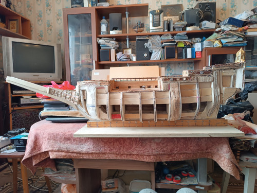

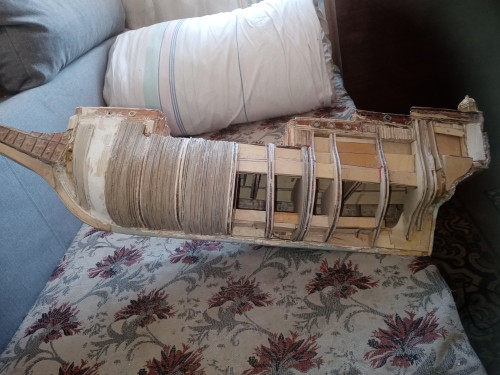

- Добрый день Керва С Н, присылают ещё раз свои фото о постройке корабля - Повелитель Морей - на - 1 - фото показал корпус корабля на левой стороне укрепил в 3 пазах в пустоте между шпангоутами - картонные шпангоуты и где носовая часть корпуса - форштевень с изгибом - укрепил носовую часть и дальше от форштевня идёт продольная рейка - килевая в середине скреплена в пазе, и идёт от - форштевня и до кормовой части, где руль крепиться, у меня этой продольной рейки нет сломаная у меня я и выкинул, в за место этой рейки килевой сделал из 2 реек из фанеры рейки и скрепил на это место в внизу шпангоутов, это я показал на - 2 - фото где показала шлюпка и внизу под номером - 2 - килевая продольная рейка, отт форштевня и до кормовой части где руль крепится, поставил корпус корабля на стапель - на деревянной панели 2 рейки скрепил на шурупах как на -3 - фото постоял на этом стапеле когда на стороне делал из панели - МДФ - шпангоуты и собирал на корпус, от правой стороны укреплённой толстыми рейками - наклонился корпус на правую сторону и в местах где скреплена продольная рейка потрескалась рейка, пришлось разобрать с стапеля корпус корабля и снять эту продольную рейку ищ фанеры и разобрать весь скреплённая правая сторона корпуса от неказистой обшивки, разобрать до каркаса остова, как я сделал на левой стороне корпуса укрепил из фанеры 4 млм вставками и шпангоуты укрепил и внутри корпуса, так же я хочу укрепить весь правый корпус и внутри укрепить и укрепить вставками из фанеры 4 млм шпангоуты и основание килевой основы с форштевня и до кормовой части где крепится руль с 2 сторон тонкую основания из фанеры 3 млм в местах трескается внизу сделать прикрепленной вставками из фанеры меня интересует как на - 3 - фото и где шлюпка и внизу укреплённая продольная рейка посоветуйте как из фанеры или из деревянной продольной рейки сделать новую продольную рейку, за место неправильной рейки, с уважением Юра
С уважением Юра
