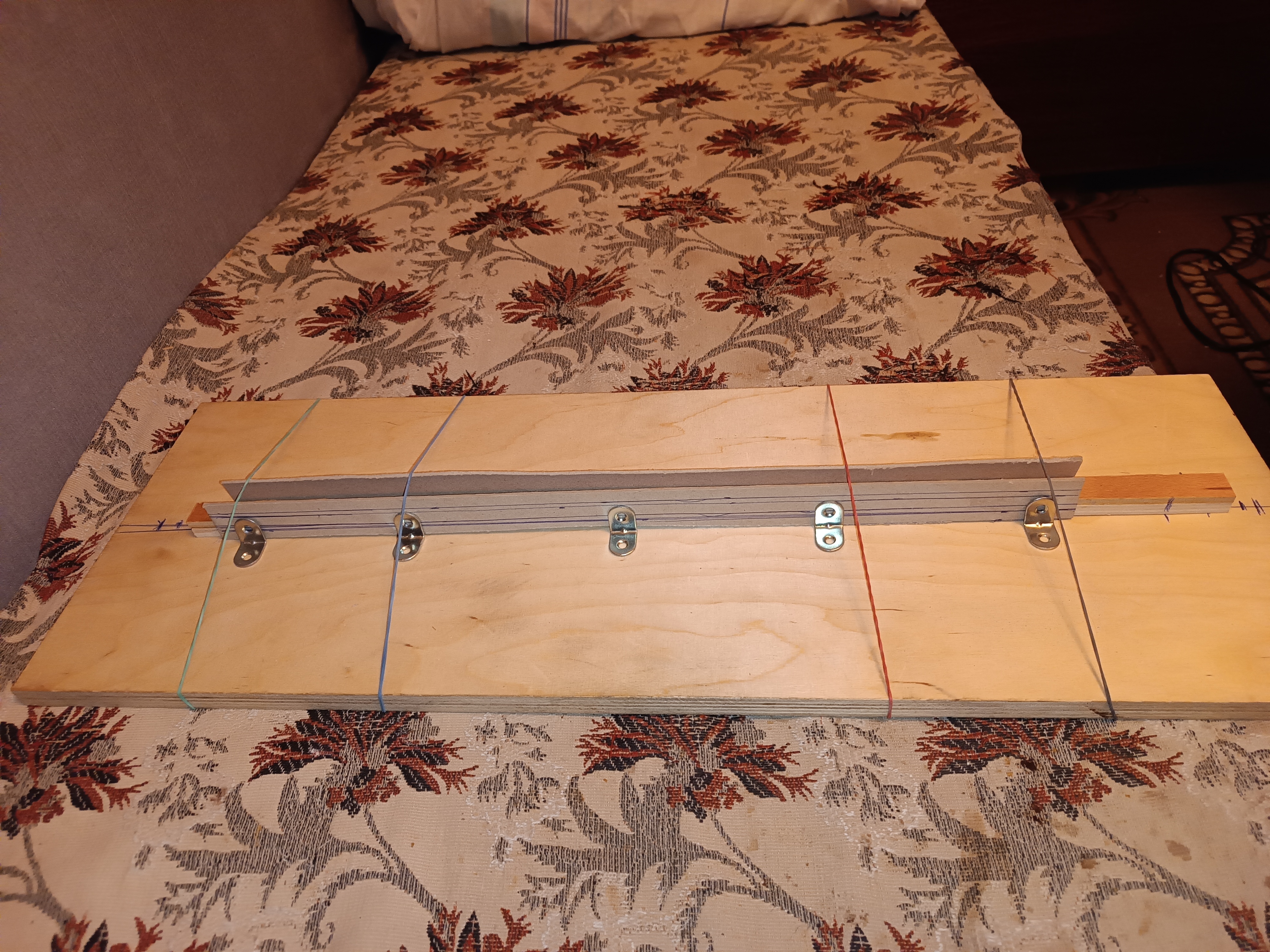

Добрый день моделисты и участники форума о постройке корабля - Повелитель Морей - собрал свой своеобразный стапель - стойку и скрепил на панели из фанеры скрепил свой корпус остов корпуса корабля - Повелитель - в внутри продольной стойки и добавил с правой стороны - 2 продольные рейки сделанные из картона переплетного по длине и высоте правой стойки и скрепил остов каркас корабля - основание продольной рейки корпуса с 2 сторон саморезами , пробовал поднимать за корпус корабля - держится корпус в внутри стоек - стапеля и на фанерной панели стапеля, теперь можно из панели - МДФ - выпиливать панели - рейки по ширине шпангоутов на плюс обрисовывать по картонному лекалу - шпангоуты на плюс - овал изгиб по контуру корпуса - до середины внутреннего паза в внутрь корпуса - до середины ватерлинии корпуса корабля, с уважением Юра добра и здоровья и успехов в моделировании
С уважением Юра

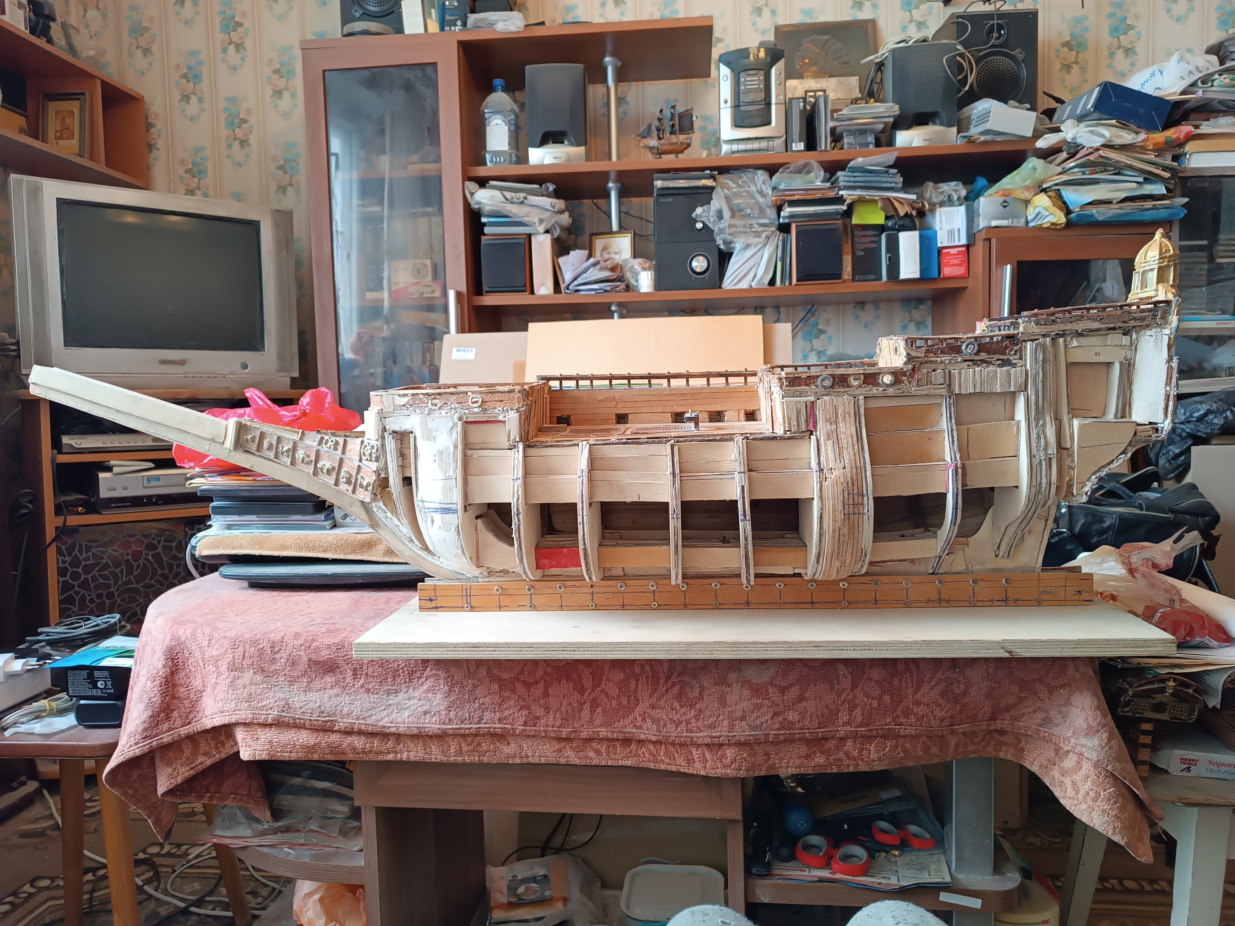

- добрый день Керва С Н, мой корпус корабля - Повелитель Морей - стоит на стапеле с деревянной панели укреплён в стапеле, собираю шпации в виде шпангоутов на левой стороне корпуса, выпиливаю из панели - МДФ - лобзиком шпангоуты делаю на - 6 шпангоуте скреплённый в корпусе, у меня сейчас на стапеле, и за правой стороны корпуса - обшитый старой обшивкой - рейками черновыми - основание килевой основы рейки - как прислал на фото - нижняя часть килевая основа и до основания установленных шпангоутов треснула тонкая рейка основание килевое - киля с носовой части и до кормовой части , я устанавливаю выпилиные шпангоуты на сухую , вот из за веса правой стороны корпуса треснула и ломается эта килевая рейка можно спросить - когда соберу всё шпангоуты из панели - МДФ - и установлю на сухую без клея - можно эту треснуту килевую реку - основание килевой основы корпуса корабля заменить и починить из другой фанеры выпилить основание - рейки и приклеить на место треснутой килевой рейки - рамки, обидно мне что треснула - килевая рейка рамка, посоветуйте можно это исправить и как починить и приклеить на место треснутрй рейки с уважением Юра
С уважением Юра

Юрий Васильевич Трошкалев писал(а): ↑09 май 2024, 15:04 - обидно мне что треснула - килевая рейка рамка, посоветуйте можно это исправить и как починить и приклеить на место треснутрй рейки с уважением Юра
Юрий здравствуйте!
Мне сложно судить, не держа в своих руках корпус вашего корабля. Но всё же думаю , что такую неприятность можно починить. Здесь главное не дать разойтись обломкам килевой рамки друг от друга... В таких случаях я обычно делаю несколько отверстий тонким сверлом( 1 - 1,5 мм) на обоих сторонах разлома и сшиваю эту фанерную рамку или шпангоут обычной швейной нитью, подтягивая обломки друг с другом. Делать это нужно сейчас, а в будущем , когда вы заложите шпацию вырезанными из МДФ обрезками с клеем корпус модели обретет необходимую твердость. При заполнении шпации нужно будет следить , что бы киль корпуса не согнулся в месте перелома. Можно попробовать попытаться склеить обломки секундным клеем, но это сложнее. Всё же шов из сшитых нитей более эластичен и более надежен... Удачи Вам!
