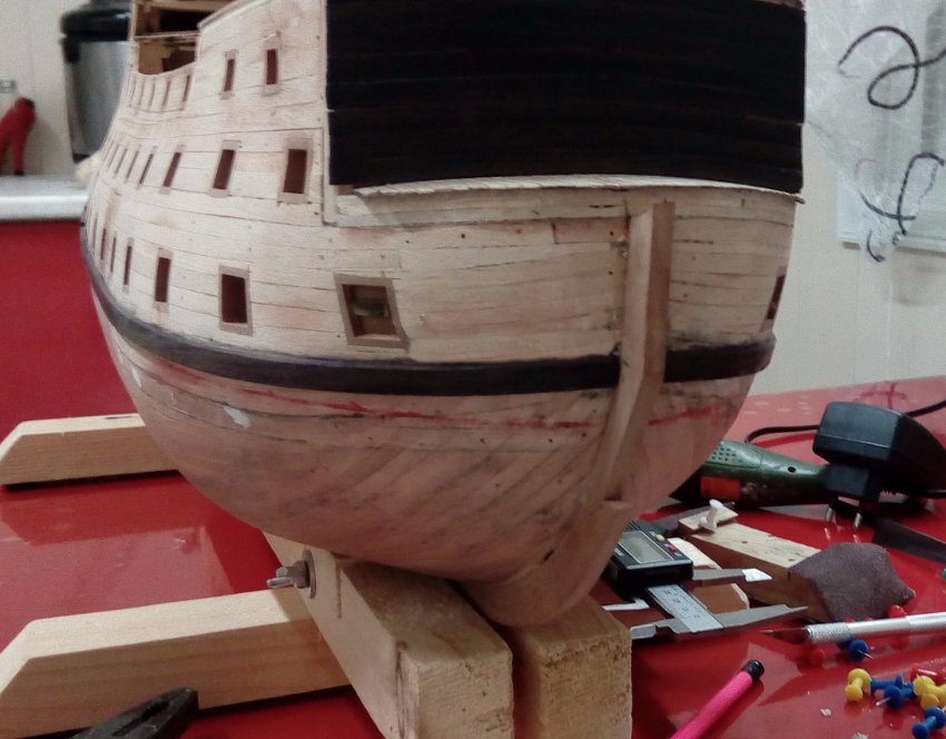

чистовую обшивку будешь клеить от бархоутов как это будет смотреться, будет много клиньев заморочек с подгонкой , сфоткал бы парусник с боку во всю длину посмотреть\подсмотреть что и как, а почему бархоуты на чистовую не приклеиваешь я думаю так проще и в вдогонку. бархоуты не обязательно в параллель с обшивкой?
Сообщение Анатолий Осипов » 03 янв 2018, 23:23
ivanych писал(а): ↑03 янв 2018, 20:33 чистовую обшивку будешь клеить от бархоутов как это будет смотреться, будет много клиньев заморочек с подгонкой , сфоткал бы парусник с боку во всю длину посмотреть\подсмотреть что и как, а почему бархоуты на чистовую не приклеиваешь я думаю так проще и в вдогонку. бархоуты не обязательно в параллель с обшивкой?
я не делаю проще, я делаю правильно...ну или стараюсь делать правильно. Бархоут приклеивать на чистовую в принципе ошибка. Бархоут элемент силовой и крепится не к обшивке, а к шпангоутам. Соответственно и соседние доски ему параллельны.

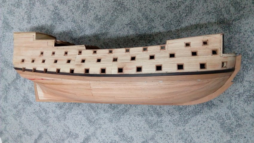

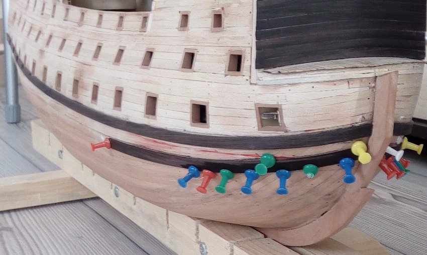

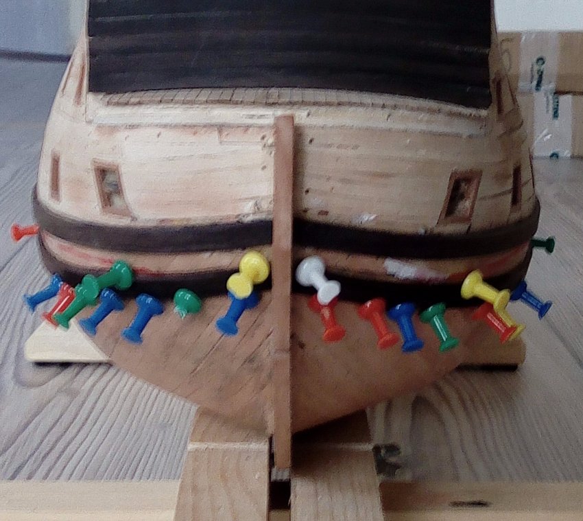

Сообщение Анатолий Осипов » 04 янв 2018, 03:30
Пока суть да дело, намочил и закрепил носовые заготовки нижнего бархоута...Будут до ночи сохнуть..

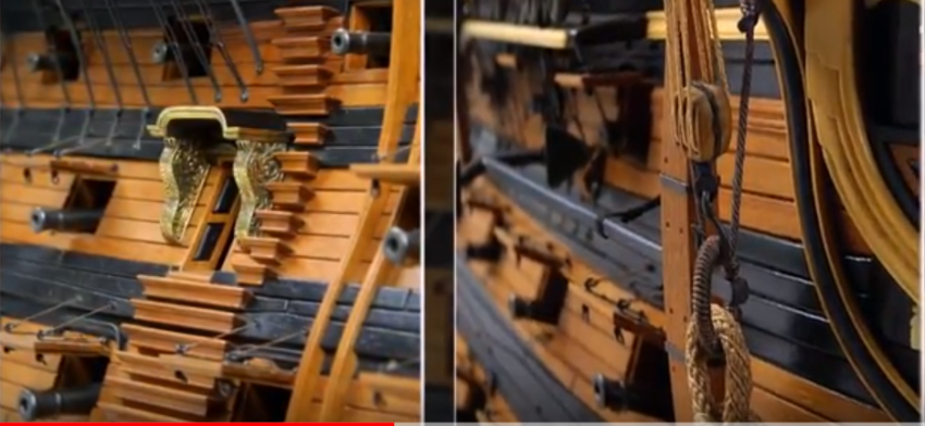

Сообщение vlad29 » 04 янв 2018, 03:51
Толя, приветствую, а бархоут не широковат? Пропорции высоты пушечного порта и ширины бархоута по чертежу или рисунку де Вельде не прикидывал? Мы только фото видим, с искажениями в зависимости от ракурса,поэтому сложно судить. Ещё бы разметить положение остальных элементов в носу (клюзы, толщину кницы гальюна), чтоб ориентироваться.
Сообщение Анатолий Осипов » 04 янв 2018, 03:56
vlad29 писал(а): ↑04 янв 2018, 03:51 .... а бархоут не широковат?....
как раз с рисунка и брал размеры. В масштабе должен быть 7-7,5мм. У меня 7.
Сообщение Анатолий Осипов » 04 янв 2018, 03:59
между бархоутами расстояние 9мм в основном по борту. К носу уменьшается до 6мм. Между ними уложу три пояса обшивки по 3 мм. В носу сделаю как Мондфельд рекомендует (или настаивает))..)

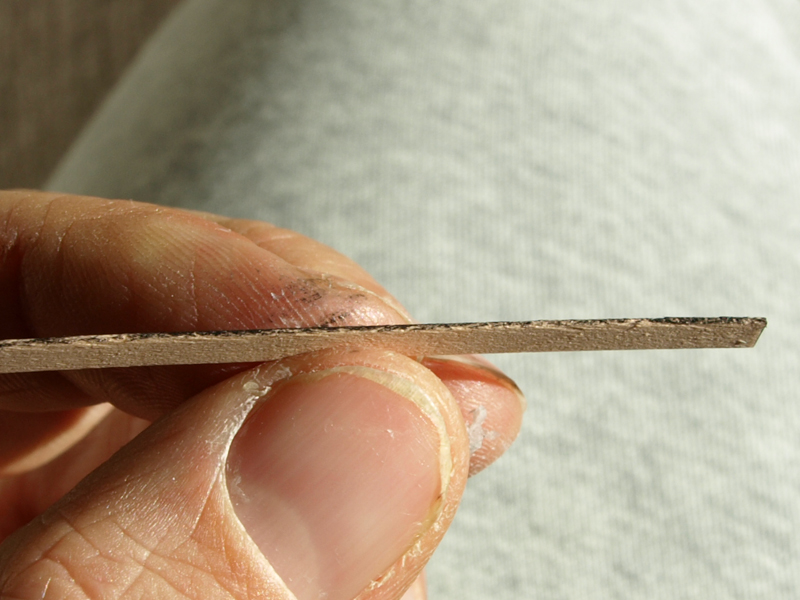

Сообщение керва » 04 янв 2018, 07:35
Здравствуйте Анатолий!

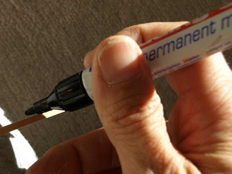

Мне кажется не плохую идею, подсказывает нам моделист с немецкого форума, при работе с планками чистовой обшивки. Подсмотрите.
http://www.wettringer-modellbauforum.de ... &pageNo=24
Возможно понравится. С Новым годом! Удачи!

Спасибо, Сергей Николаевич...несомненно полезно, однако каждый выбирает свой путь. Я для себя определил что буду снимать небольшую фаску что бы визуально были видны доски.
Сообщение керва » 04 янв 2018, 14:19
Анатолий Осипов писал(а): ↑04 янв 2018, 09:02 .несомненно полезно, однако каждый выбирает свой путь.
Вполне согласен "Кому поп, кому попадья, кому попова дочка!" Но на кошке не мешает проверить, возможно одно другому не помешает. Удачи!

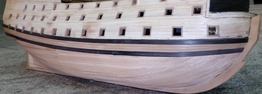

Сообщение Анатолий Осипов » 04 янв 2018, 16:38
поправил бархоуты...так лучше, да и на многих рисунках примерно так, хотя есть варианты..

Насчёт фасок, Анатолий, стоит задуматься, Сергей Николаевич в данном случае прав. Есть хорошие примеры исполнения, достойные повторения, однако все они воспроизведены на моделях в более крупном масштабе (взять хотя бы знаменитую модель "Виктори" от Е.Епура - она в 1:72). Там совершенно другой уровень детализации, изображаются элементы, которые в 1:84 просто не видны.
В нашем масштабе есть риск получить "окопы для тараканов"(в стендовом авиамоделизме так называют немасштабно глубокие линии расшивки с заваленными краями, имитирующие панели на корпусе самолёта), или, как ты сам говоришь, эффект "кирпичной кладки", который будет бросаться в глаза при условии соответствия масштабу других деталей (тех же элементов декора и т.д.), также фасками выделятся и "потеряи", избежать которых при таких обводах корпуса вряд ли удастся.
Доски внешней обшивки на реальных судах все-таки крепились максимально плотно друг к другу.
Даже если будешь оклеивать чистовую обшивку отдельными планочками встык и без излишков клея, щели между ними все равно проявятся при финишной обработке ( тем более если клеить планки на более темную поверхность-подложку), и нужный тебе эффект будет присутствовать.

Не уверен что плотная подгонка покажет в итоге расшивку. Если клеить без косяков и без применения маркера, то визуально получается как сплошной массив. Черная подложка, на мой взгляд, не имеет смысла. Рейки не прозрачные и зазора между ними нет.
Фаску я планирую совсем мизерную. Один раз терануть наждачкой... Сделаю "кошку" - покажу.
Ну а если использовать маркер, то гарантировать идеально ровные полосы невозможно. Всегда где-то будет лишнее, где-то не хватать.
Пока склоняюсь к фаскам. К тому же есть примеры...

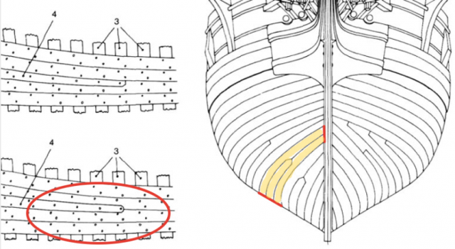

Сообщение Анатолий Осипов » 05 янв 2018, 04:38
vlad29 писал(а): ↑05 янв 2018, 00:56 .......модель "Виктори" от Е.Епура - она в 1:72...
Посмотрел. Она близка по размерам к нашему.
Как раз на этой модели и применен метод фасок (если так можно назвать).
В любом случае попробую... ну не получится, буду искать другой вариант. Надеюсь мне тут ещё лет 20 отмеряно)))

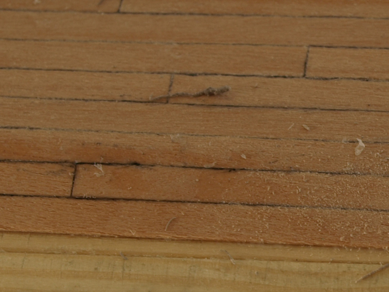

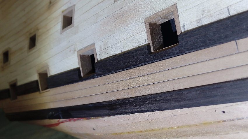

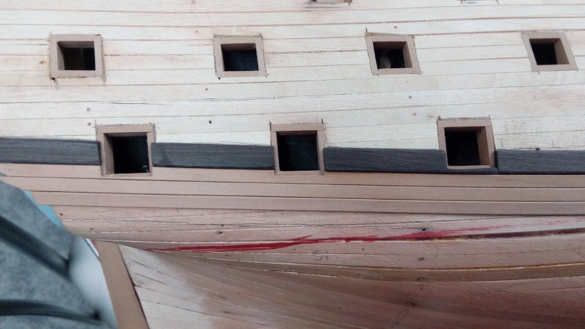

Сообщение Анатолий Осипов » 05 янв 2018, 11:46
чистовая....НАЧАЛО..
IMG_20180105_194114_новый размер.jpg (123.11 КБ) 17866 просмотров
IMG_20180105_194033_новый размер.jpg (76.56 КБ) 17866 просмотров
IMG_20180105_193828_новый размер.jpg (77.15 КБ) 17866 просмотров

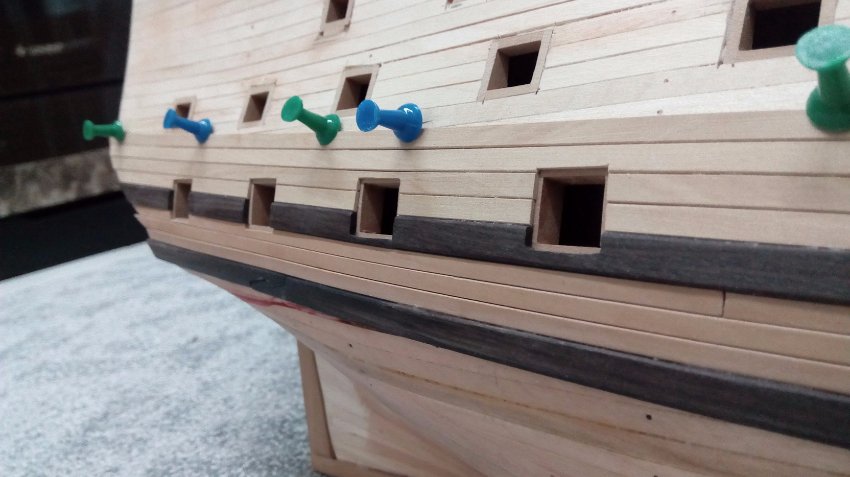

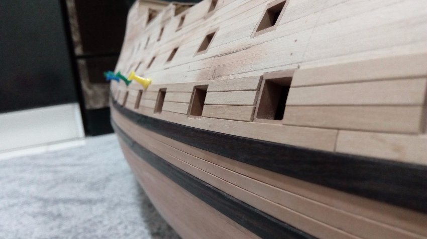

Сообщение Анатолий Осипов » 05 янв 2018, 14:53
IMG_20180105_224202_новый размер.jpg (71.86 КБ) 17833 просмотра
IMG_20180105_224140_новый размер.jpg (89.83 КБ) 17833 просмотра
IMG_20180105_224113_новый размер.jpg (65.47 КБ) 17833 просмотра

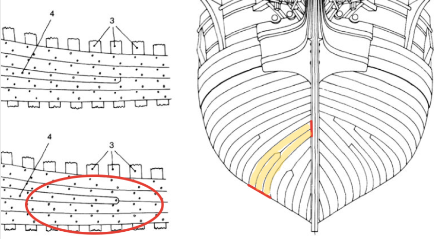

Толя, на фото видно лишь 2 стыка досок, остальные будешь прорезать? Я честно говоря думал, что обшивать будешь изначально "досками" длиной не более 24 футов (в масштабе), затем их стыковать в торец, и делать раскладку в 3 или 4 доски (как Монфельд учил или настаивал).
Второй момент - на фото не очень видно, что получилось с потеряем между бархоутами в носовой части. Линии расшивки теряются, далее всё сплошной массой смотрится.
Сообщение Анатолий Осипов » 05 янв 2018, 16:16
vlad29 писал(а): ↑05 янв 2018, 15:52
Анатолий Осипов писал(а): ↑05 янв 2018, 14:53 ......
Обшивать буду максимально длинными рейками - гораздо удобнее и качественнее. Стыки сделать не проблема...
Потеряй в носу не стал делать...просто заузил доски. А сплошной массой - это фото такое. Там всё хорошо. Вся расшивка хорошо видна...

Сообщение Анатолий Осипов » 05 янв 2018, 18:17
ivanych писал(а): ↑05 янв 2018, 18:00 "Потеряй в носу " это что и как и куда
Вверху страницы, вырезка из книги Мондфельда. Метод укладки обшивки...к примеру 3 доски вначале, в конце только две. Одна "теряется"..

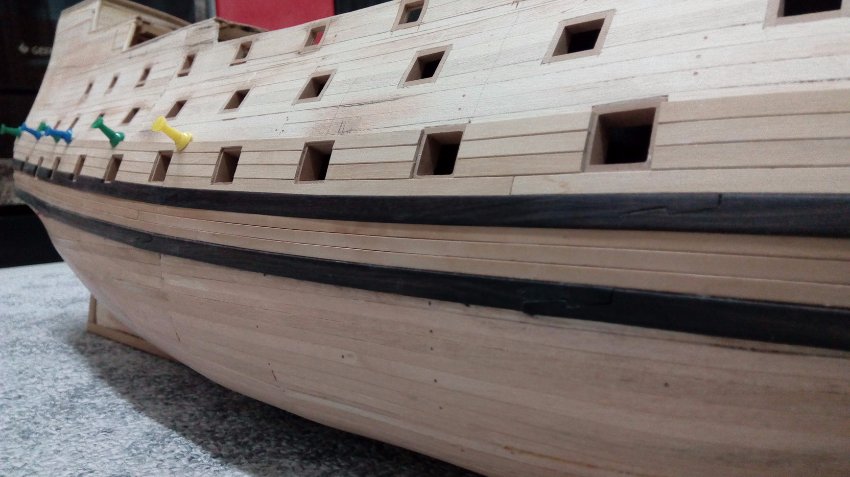

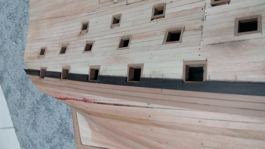

Сообщение Анатолий Осипов » 06 янв 2018, 17:35
продолжам-с...
IMG_20180107_012713_новый размер.jpg (60.36 КБ) 17600 просмотров
IMG_20180107_012546_новый размер.jpg (71.02 КБ) 17600 просмотров
IMG_20180107_012525_новый размер.jpg (76.66 КБ) 17600 просмотров
Сообщение ivanych » 06 янв 2018, 17:49
а не светлая ли обшивка, или так задумано
Сообщение Анатолий Осипов » 06 янв 2018, 17:52
ivanych писал(а): ↑06 янв 2018, 17:49 а не светлая ли обшивка, или так задумано
не светлая. Фото не совсем точно передает оттенки. Плюс будет масло тунговое, значительно будет после него темнее. Пока даже мне самому нравится))
