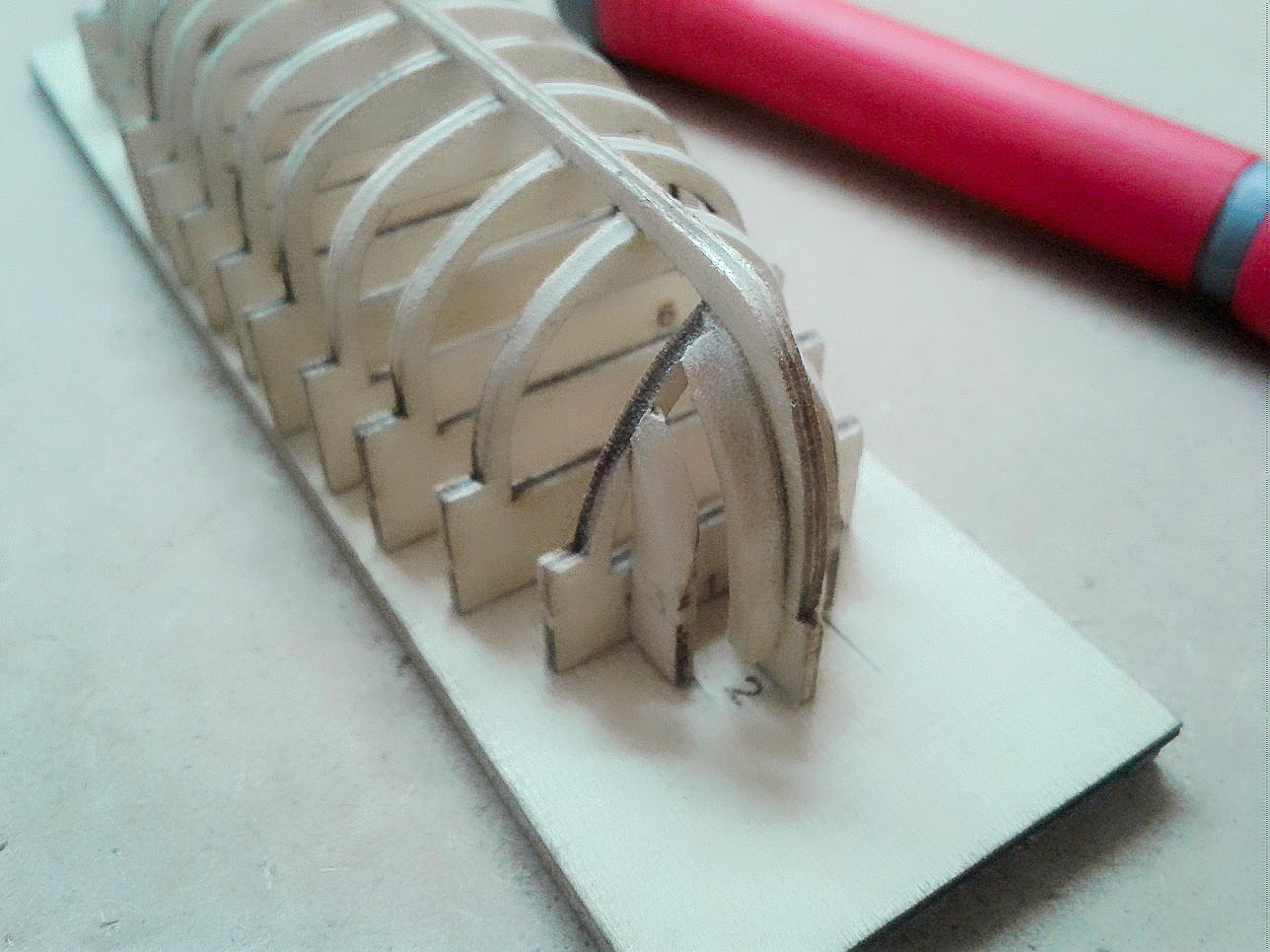

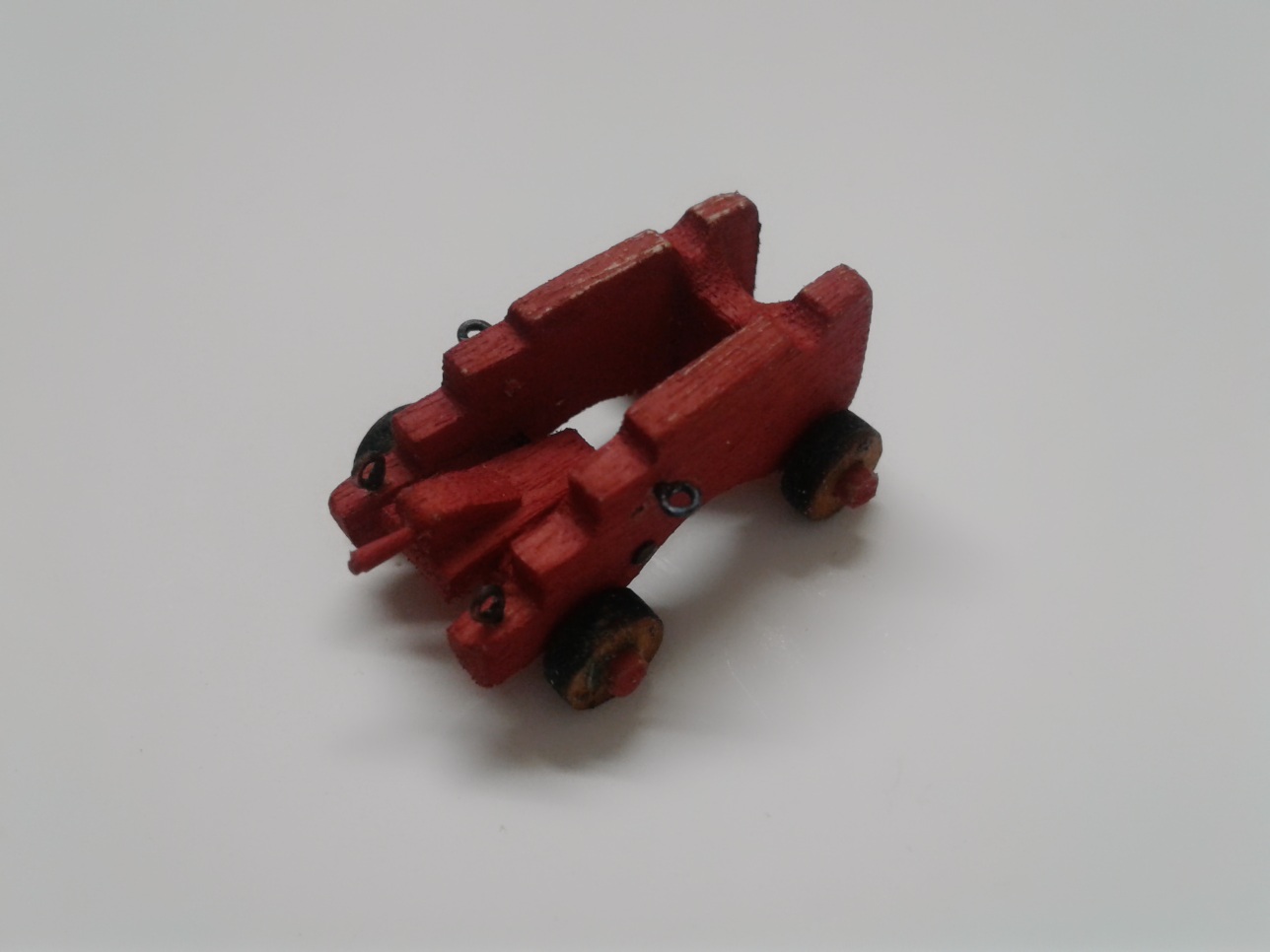

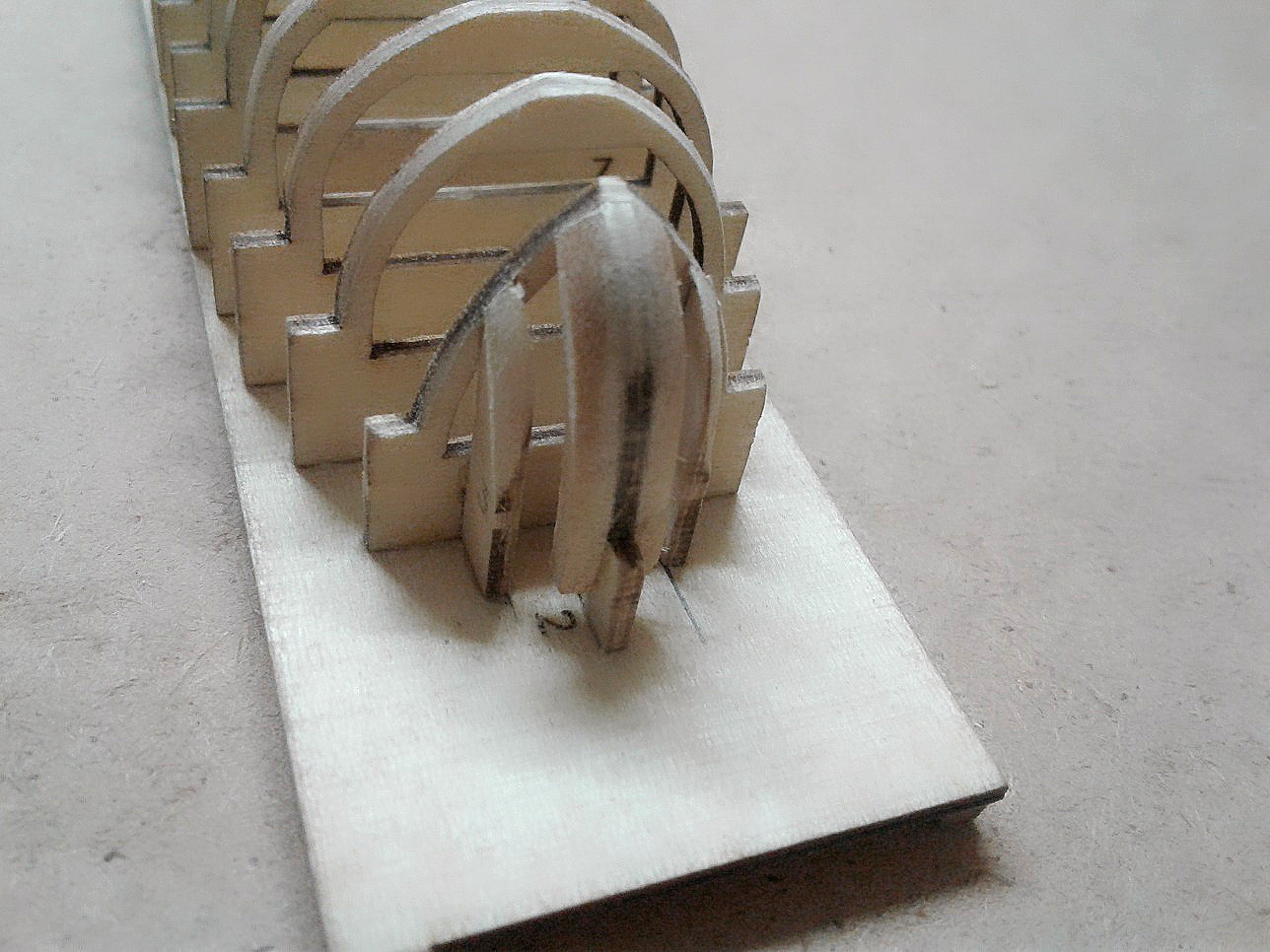

С лафетом пока все застопорилось на уровне окраски,все не могу определиться между лёгким и тяжёлым вариантом лафета.ну да ладно,времени до них навалом
Шлюпку попытаюсь сделать из того,что даёт журнал-то есть одинарная китаелиповая обшивка,но с некоторыми доработками.журнал подразумевает сначала обшить шлюпку,а затем вклеить киль-я буду сначала клеить киль и затем плясать от него,то есть снизу вверх... поэтому в носу будут накладки для опоры досок обшивки.кстати,с килем и малковать удобнее-шпангоуты зафиксированы.
Обшивать буду вгладь. Прикинул, сколько надо будет заужать планки:по миделю 24 мм-8 планок по 3 мм,в корме 16 мм-заужаю до 2 мм, в носу 21 мм-заужаю до 2,4 мм
Пока все.продолжение,как говорится,следует...
Давненько не заглядывал-работа все силы забирает...

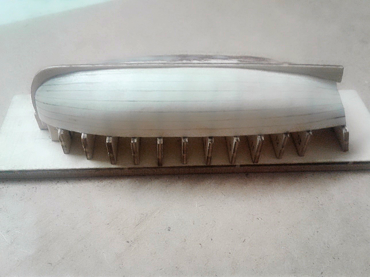

Закончил обшивать корпус... одной обшивкой здесь явно не обойтись,уж больно планочки тонковаты, на свет шпангоуты просвечивают... вывод:буду делать вторую,чистовую обшивку из реек 0,5 мм
Вторая сторона как раз уже под нее подготовлена

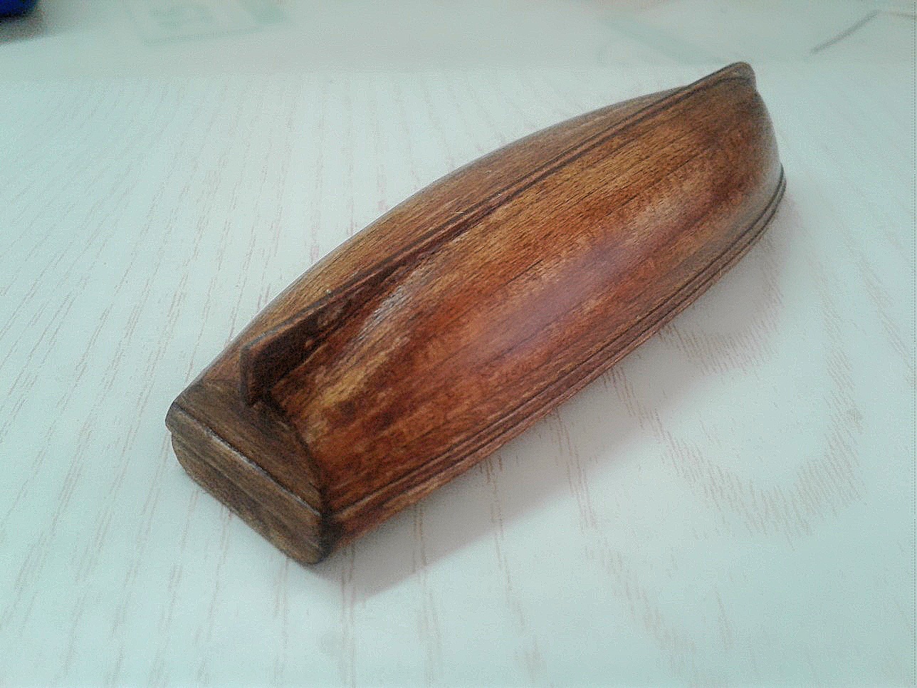

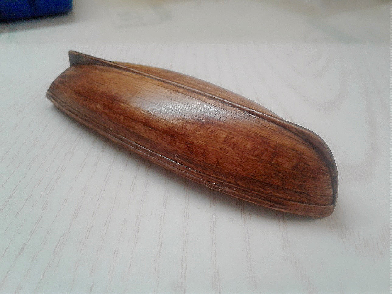

Продолжаю со шлюпкой... все таки решил пока грушу поберечь.если обшить ею снаружи,то,в принципе,придётся и внутри что-то придумывать... буду морить,может,что путное и получиться.если нет,поменяю на другую шлюпку
У нас должен быть какой-то скиф.по правде говоря,даже не знаю,что за птица такая...прикинул по размерам нашу шлюпку-вроде как малый катер получается,вот его и буду делать:транцевая корма,7 банок,2 мачты.обшивка правда внакрой,но не дорос я пока до этого,будет вгладь, как у французов
Пока обшил катерок на чистовую,сделал подобие ширстрека,потом его бронзой выделю...попробовал заморить,получилось как-то не очень... ну да ладно,не понравиться-сожгу
внутри шпангоуты сточю до нормального размера,добавлю новых.пока все

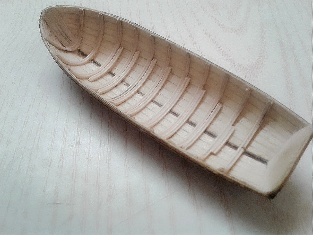

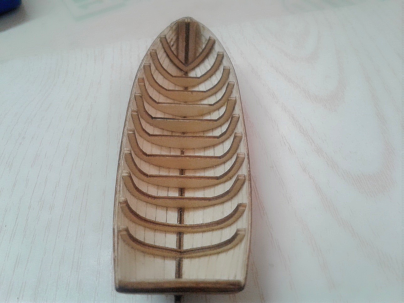

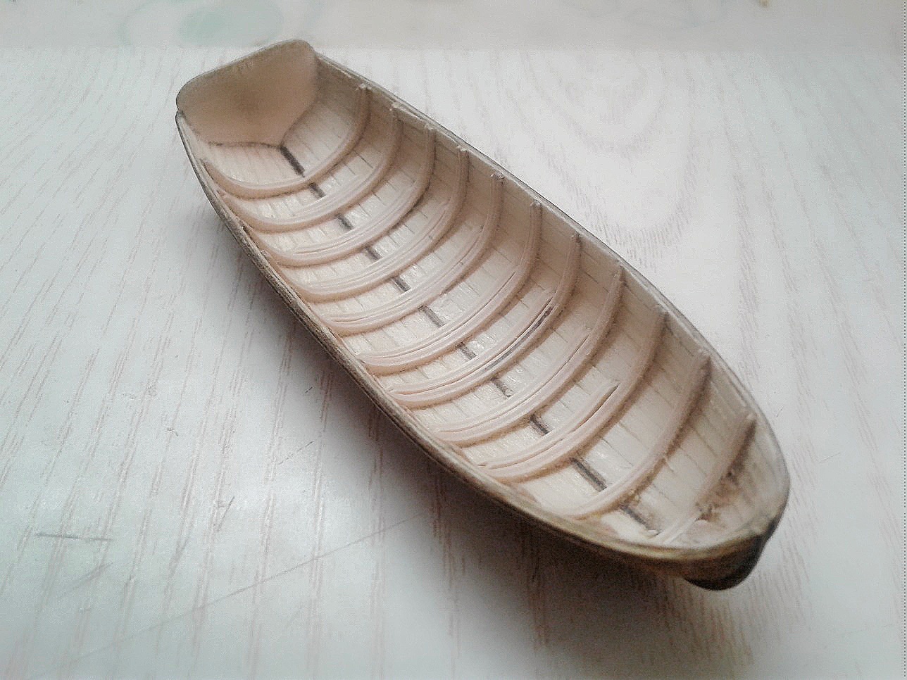

Ну что ж... начал издеваться над внутренним наполнением лодочки
Сточил шпангоуты до приемлемого размера,попытался изобразить флоры на шпангоутах,надо будет края флоров ещё как-то заузить, смотрится угловато...
Теперь дело за кильсоном,подлегарсами и рыбинами
P.S мне процесс стройки подробно показывать или только конечный результат ? Может,это никому и не интересно...

Raiden писал(а):Ну что ж... начал издеваться над внутренним наполнением лодочки
Интересен весь процесс, само собой. Получается красиво!

Raiden писал(а):попробовал заморить,получилось как-то не очень...
О нет, получилось очень интересно, красиво! Это журнальные планки из липы? Какая морилка и чем сверху покрыли для глянца? Само собой мы все следим и освещать подробно. И последний вопрос - чем стачивали шпангоуты изнутри?

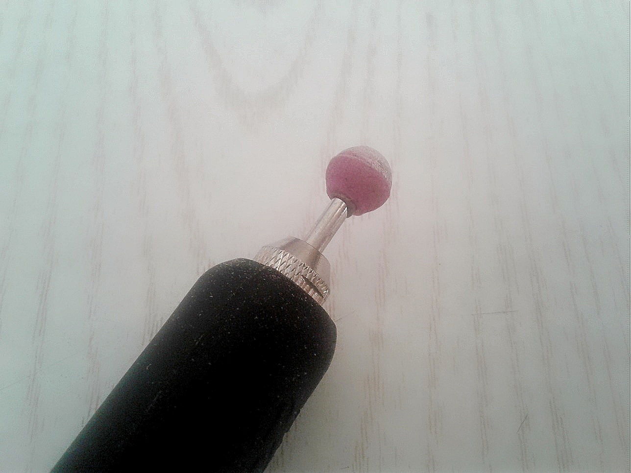

Рейки-липа из журнала в два слоя,купил ещё один номер с лодкой.морилка водная под орех,обычная в пластиковой поллитровке,в любом хозмаге лежит.морил на три слоя с промежуточной шлифовкой,потом ещё 2 слоя пинотекса-он с воском,потому и блестит
Шпангоуты стачивал бормашинкой с круглой шлифовалкой, выравнивал сухариком...
Буду значит подробно освещать,насколько возможно))

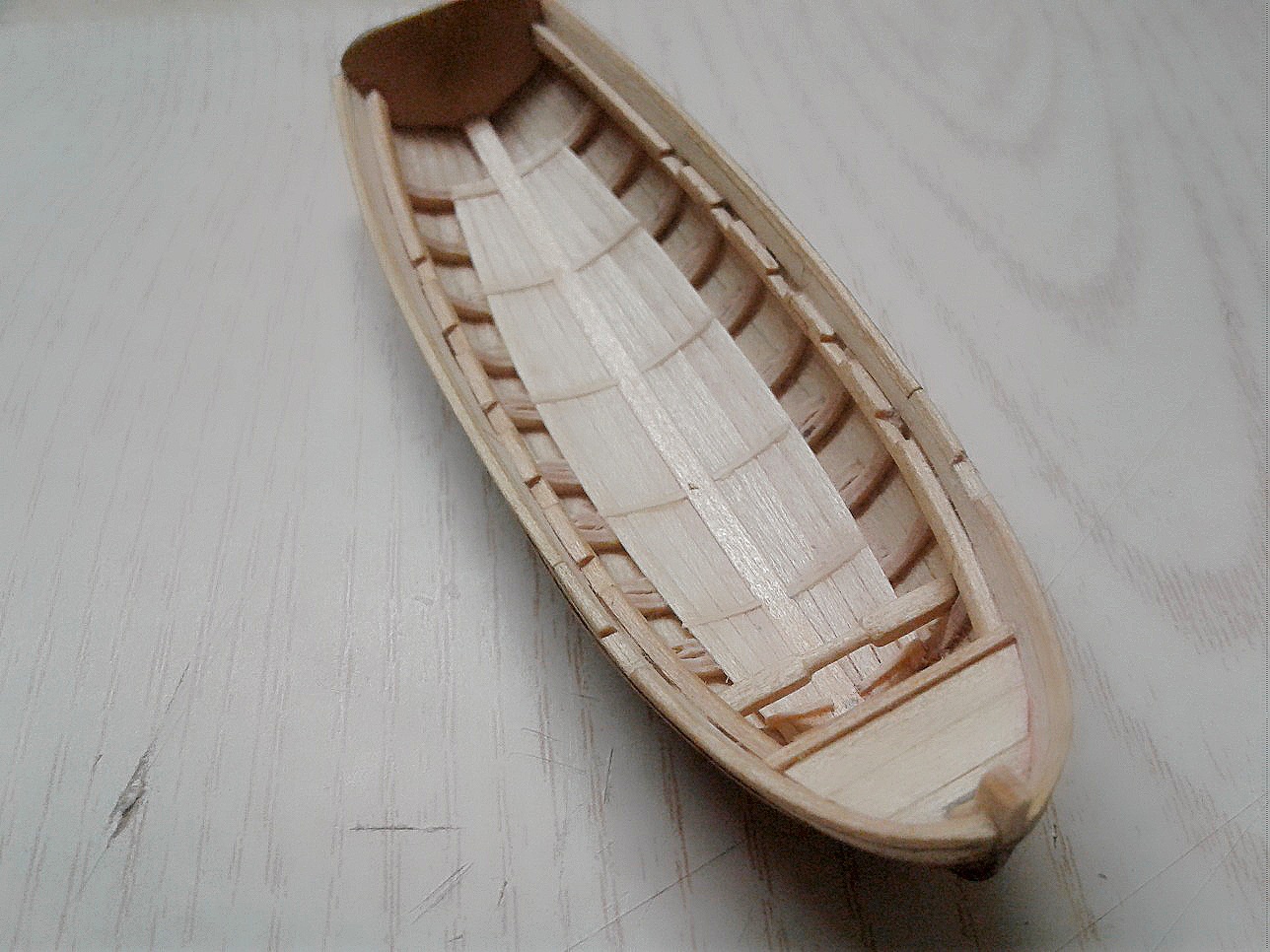

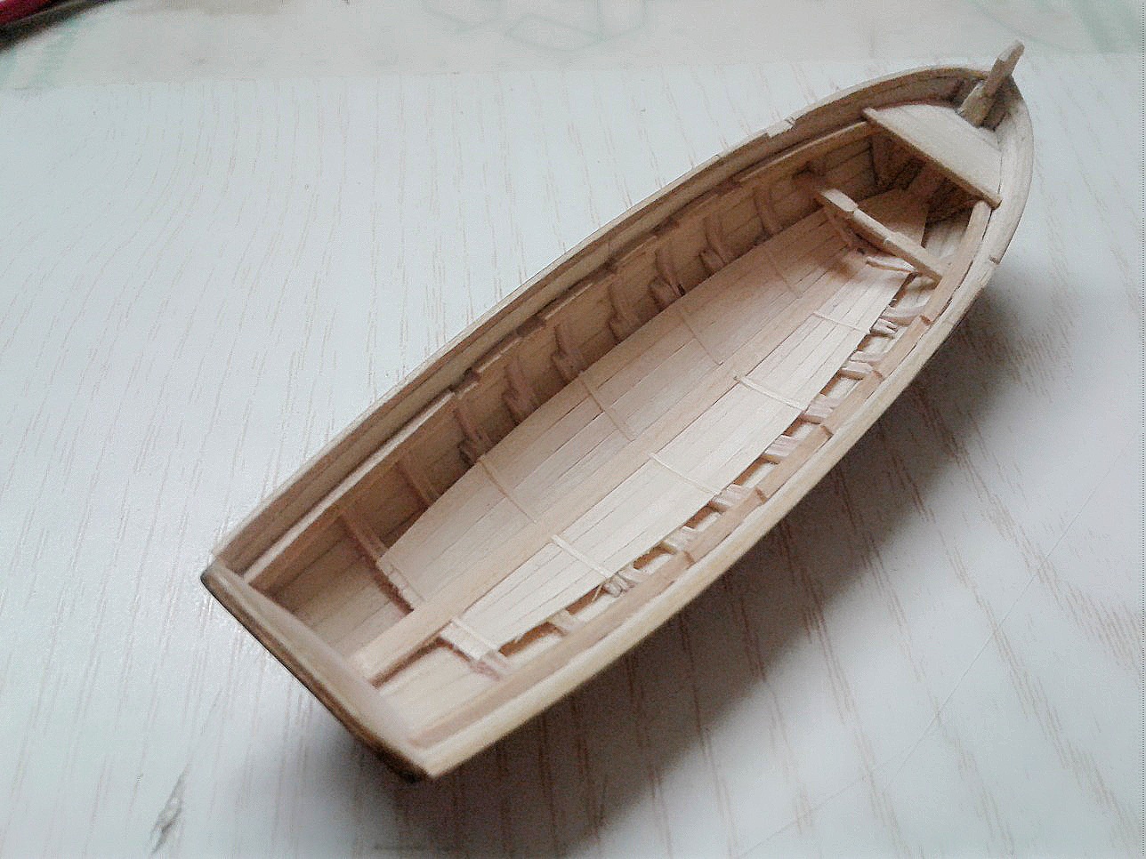

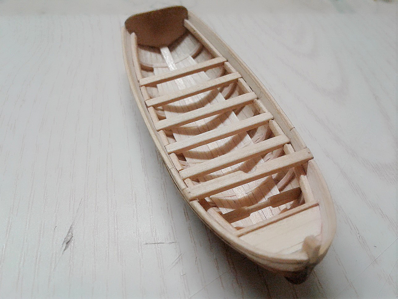

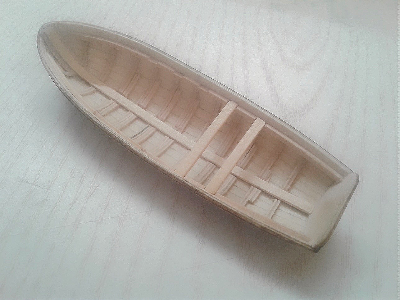

Кильсон делали в два раза шире киля,сделал также и врезал его на полдерева во флоры.блин,вроде широковато получились...но с рыбинами будет смотреться нормально,я надеюсь
Концы шпангоутов отрезал,зашил липой-можно планширь ставить.массивным его делать не буду,той же липой из журнала
Подлегарсы, как и кильсон,сделаны из линейки,банки тоже из нее будут... под банки сделал пазы,ещё планирую сделать пиллерсы и кницы с двух сторон
Две банки примерил по месту,вроде нормально смотрится... банок будет всего 6: 5 в подлегарсы врежу, а первая с хомутом под мачту будет лежать на планшире

Здравствуйте Сергей! Очень хорошо и интересно! По какому принципу вы выбрали шесть банок. Ведь по проекту только четыре? Какой ширины у вас сами банки и кильсон? Кильсон на мой взгляд широковат но так же думаю что в плоскости с рыбинами смотреться будет замечательно. Но рыбины придется делать более тонкими, чем сам кильсон? Спасибо за ответы. Удачи Вам и Успеха!
- Raiden
- Сообщения: 155
- Зарегистрирован: 08 фев 2017, 20:12
- Благодарил (а): 30 раз
- Поблагодарили: 67 раз
Re: "Повелитель" от raiden
У нас шлюпка вообще не понятно какая,откуда например взято 4 банки?
Я здесь отошёл от журнального варианта.В начале я упомянул,что буду делать малый катер,а у него 6-7 банок.
Кильсон надо было делать поуже, согласен. По теории ширина кильсона равна удвоенной ширине киля,так и сделал-3мм...получается,зря.Ладно,наука будет на будущее
Ширина банок 3мм-чистая отсебятина...
Рыбины делают вроде из тех же досок,что и обшивку,но у нас они переразмерены...буду поуже делать
Дорогу осилит идущий

керва писал(а):Вернемся к нашим баранам. Я думаю , что здесь проблема в масштабе. Я уже писал что для внутреннего оборудования шлюпки я купил 10 весельный катер в масштабе 1 : 72. Катер несомненно исторически больше по всем своим размерам нашей шлюпки, но в этом масштабе он как раз вписывается в наши 1 : 84. У него 6 банок. ширина кильсона 3 мм, ширина банок 2мм. Человек - матрос - та печка от которой нужно, как мне кажется начинать плясать. Он занимал во все времена, согласно своей конституции одинаковое, какое то пространство на судне, а значит добавляя число банок вы невольно изменяете масштаб весельного судна...
2мм в 84 масштабе это 168мм в реале - не слишком узкая банка получается? конечно, о роскоши не думали, но ИМХО опора для пятой точки должна быть пошире? согласен с Вами, при отсутствии чертежей, анатомию человека никто не отменял. отсюда можно прикинуть и ширину банки, и высоту ее расположения (ноги не висели и коленками уши не закрывали), и расстояние между банками (надо же было грести и не лупасить по спине впереди сидящего).
- Redaktor
- Сообщения: 350
- Зарегистрирован: 18 янв 2017, 22:47
- Благодарил (а): 70 раз
- Поблагодарили: 107 раз
blackwizard75 писал(а):2мм в 84 масштабе это 168мм в реале - не слишком узкая банка получается? конечно, о роскоши не думали, но ИМХО опора для пятой точки должна быть пошире? согласен с Вами, при отсутствии чертежей, анатомию человека никто не отменял. отсюда можно прикинуть и ширину банки, и высоту ее расположения (ноги не висели и коленками уши не закрывали), и расстояние между банками (надо же было грести и не лупасить по спине впереди сидящего).
1. Посмотрите ширину банок на современных шлюпках

Всем приятных выходных
А я продолжаю мучить шлюпку... сделал планширь из липовый планочки,распаривал и гнул её по месту.планширь узенький,по ширине борта
На носу сделал небольшой отсек и поперечный брус для подъемных талей,такой же будет между 1 и 2 банкой
С рыбинами много вопросов,может и неправильно сделал,можно как-то ещё доработать
Примерил мачтовую банку,там ещё будут обушки для крепления к планширю и хомут для мачты
На корме вроде пайол надо делать,но может просто банки вдоль сделать? Пока не знаю
Вот пока как-то так...
- Вложения
- 2017-03-31-20-06-52.jpg (375.39 КБ) 13245 просмотров
- 2017-03-31-20-06-16.jpg (367.24 КБ) 13245 просмотров
- 2017-03-31-20-04-30.jpg (354 КБ) 13245 просмотров

Здравствуйте Сергей! Извините молчал из за проблем с нетом. Мне ваша шлюпка нравится. Что то добавить, посоветовать не могу. Вам проще, чем мне. Ваш город в первую очередь Город - судостроителей, а уж потом - моряков. Свой рабочий стаж я начинал в далеком 1963 году мотористом на транспортной лодке типа "Дори" Большущий деревянный баркас с двухцилиндровым дизелем в 8 л.с. Построена она была на Соломбале вашего города. Мой нижайший поклон Соломбале ! и времени моей Юности! Ваша шлюпка не обычна, по крайней мере отличается от той какую разработал патворк. С интересом буду следить за дальнейшей постройкой...
