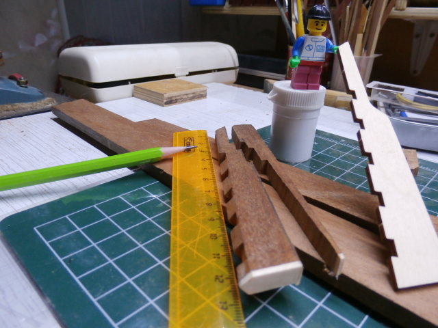

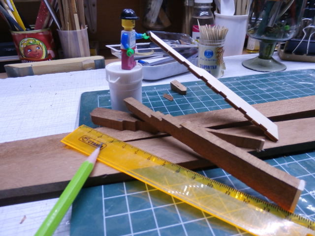

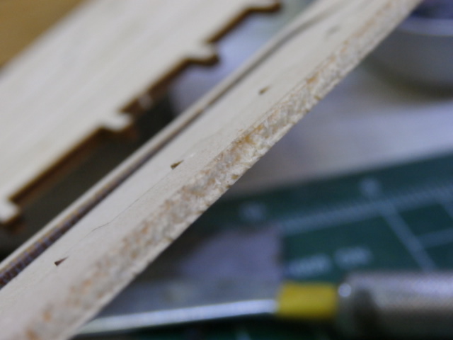

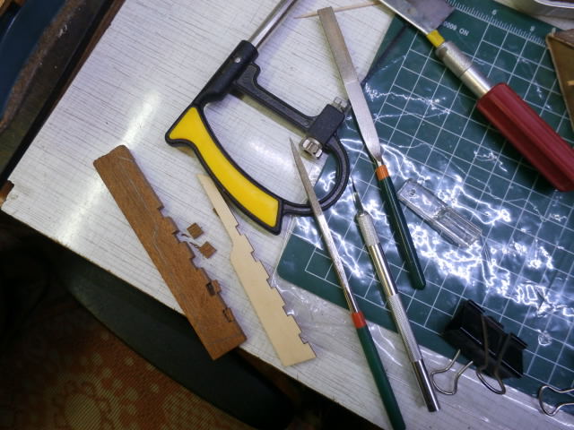

Приступив к изготовлению руля , я убедился что вырезанная лазером заготовка руля у патворка , по моему мнению мне не подходит. Фанерная деталь в которой вставлен руль изготовлена из очень рыхлой фанеры. Действительно если использовать эту заготовку, то самый эффективный путь, это приклеивание по верх фанеры планками обшивки поперек.
Посидев, подумав я решил изготовлять руль из своего материала. В моих запасах есть темный ясень, вот из него я и решил изготовить руль для моей модели.

Подумав,поискав в интернете я решил изменить форму руля нашего корабля. Мне не очень нравится форма руля которую предлагает наш проект. За образец я беру заготовку руля английского корабля " Виктори" из КИТА фирмы Мантуа PANART. я не совсем уверен в успехе этого эксперимента, но не рискующий не пьет Шампанское! Чтож надеюсь гусары были не дураки, выдумав эту пословицу... Удачи всем и Здоровья! Продолжение следует.

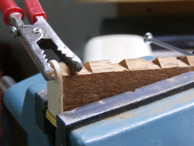

Наклеиваем "пятку " руля. Материалом послужила березовая палочка для мороженого.
Интересная история этой палочки. Как то летом сижу на заваленке. Подходит "городской" ,хороший мне знакомый он у меня в почти "буржуинах " ходит. У него на базаре маленькая лавочка. Завели разговор - то да сё... А жарко! Зашел разговор о мороженом, о палочках .Я то просил штук пять, а он вечером мне целую упаковку! 100 штук! Ну не отправлять же его назад! Материал палочек прекрасный! Есть и буковые , есть и березовые, много липовых. Прекрасно проструганые, обточеные - единственный минус - покрыты тонким слоем парафина. Перед приклейкой нужно обязательно поточить наждачной бумагой1

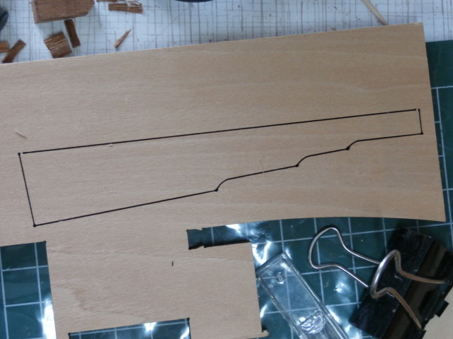

Сверлю на переходах заготовки руля.
"Пионерским" лобзиком выпиливаю из массива будущий руль.

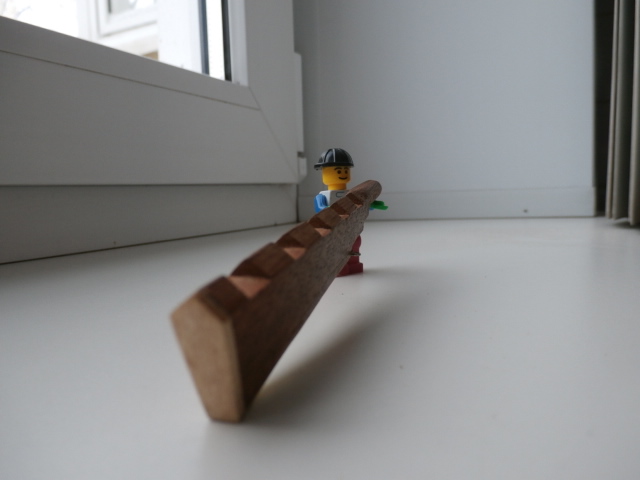

Здравствуйте уважаемые коллеги - судомоделисты!
Продолжаю репортаж со своей верфи на моем столе. Верфь посетил Его Величество. Судя по настроению экскурсия ему понравилась. По крайней мере пару раз улыбнулся!

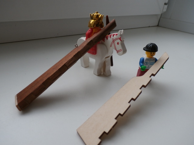

Продолжение изготовления руля.
Как я писал, изготовление руля из фанерной заготовки для себя, я забраковал. Меня не устраивала прежде всего рыхлая сущность фанеры. ( средний слой заготовки изготовлен из бальзовой прокладки ) Деталь руля в принципе - деталь не большая. Я собираюсь руль обточить с ярко выраженными гранями. С толстым и мягким средним слоем фанеры. это будет, по моему мнению - сложно. На изготовление руля я пустил из своих запасов планку темного ясеня.
Размеры руля я перенес с заготовки патворка. Длина руля - 127мм Ширина в самом широком месте пера руля - 18мм. Толщину заготовки я взял 7мм.
Меня наверное спросят почему именно руль? Есть работы на корпусе! Да действительно работы очень много. Но по опыту знаю - больше всего забирает времени - мелочевка. Работа с моделью дело хлопотное, с большой моделью вдвойне . Моделист устает. Работа с патворком растягивается по времени. И то что в начале делается с изумительным терпением, в середине и конце построики моделист начинает себя торопить , что сказывается на качестве все той же мелочевки.

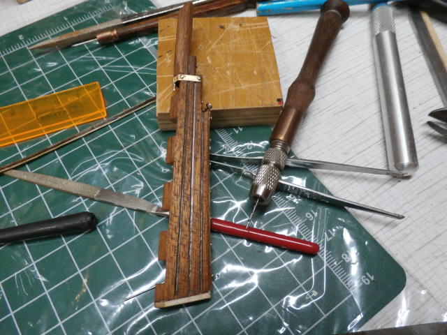

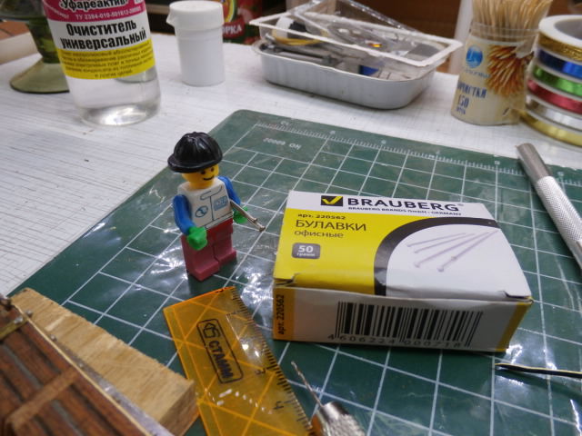

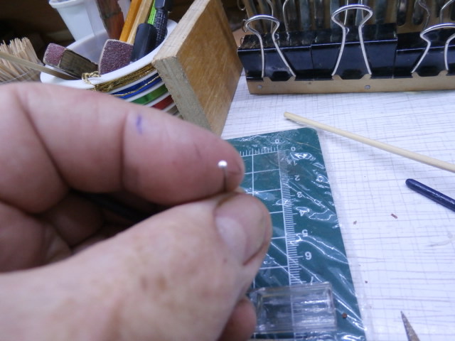

Для работы с оформлением руля я использовал Булавки офисные 50гр. коробочка по цене 36руб. Длина булавки 24мм, Толщина самой иглы 0,7мм, Диаметр головки 1,6 мм. Металл довольно мягкий, не закаленный хорошо режется плоскогубцами , изготовлен как водится в Китае.
Ручной инструмент. Полукруглая стамеска. Изготовлена из швейной иглы для шв.машинок № 120 - насажена на буковую палочку , вклеена эпоксидным клеем. Этой стамеской я выбирал желобки на поверхности руля. Ручная сверлилка. Самодельная с сверлом на 0,7 мм. Металл - медь 0,45мм Это у меня крыша, от старинных часов с кукушкой. Они увы, отходили своё! Толщина чуть - чуть тонковата, лучше бы 0,7мм. Медь пошла на изготовление деталей руля и его подвестку...

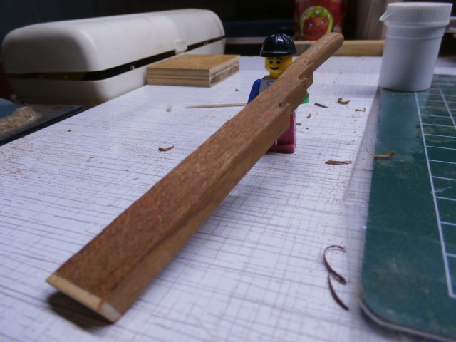

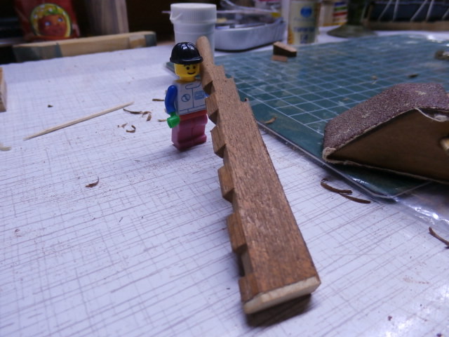

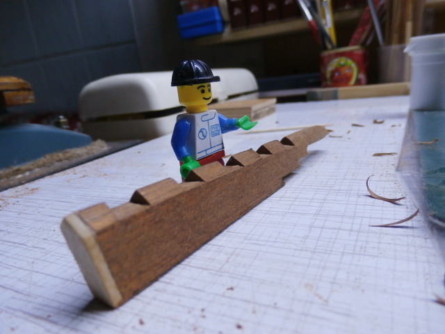

Изготовив заготовку я начал её обтачиваь. Руль сточен под конус (заужение с верху в низ ) Оголовник руля диаметром 7мм. Пятка руля 5мм. Заужение - 2мм. Руль сточен на заужение от переда к заду. Передняя кромка руля 7мм задняя кромка 5мм Заужение в 2мм. Пятку руля я изготовил из палочки для мороженого. Взял белую древесину чисто декоративно.

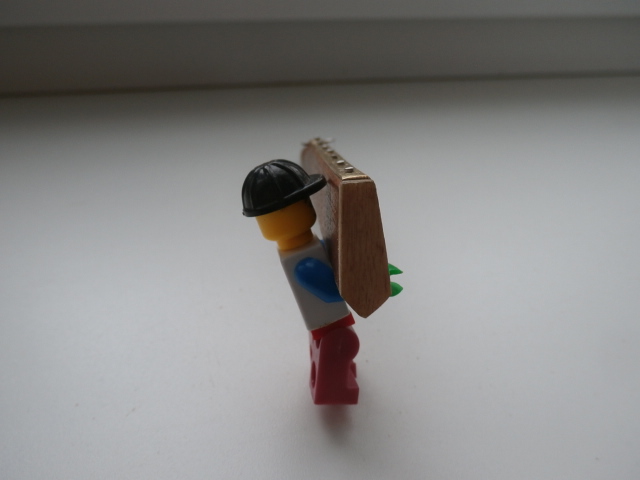

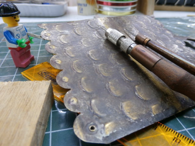

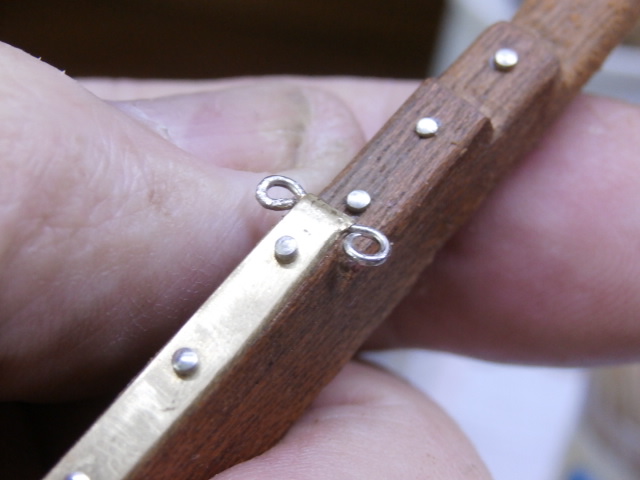

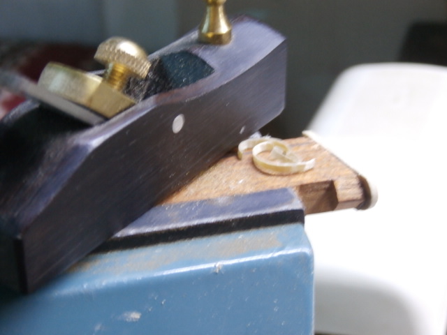

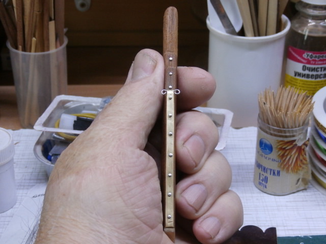

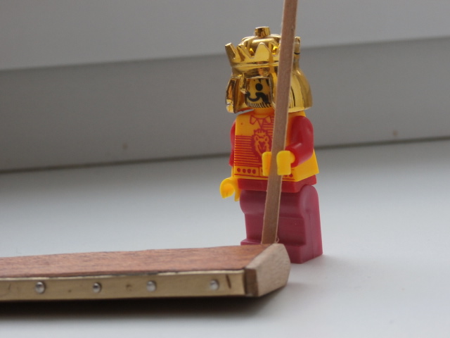

На задней кромке руля наклеил медную пластину. В верхней части пластины изготовил две точки крепления сор-линя.

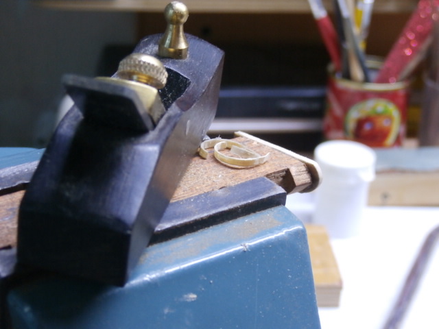

ПРОДОЛЖЕНИЕ.

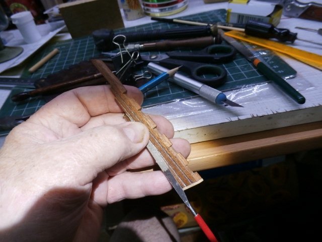

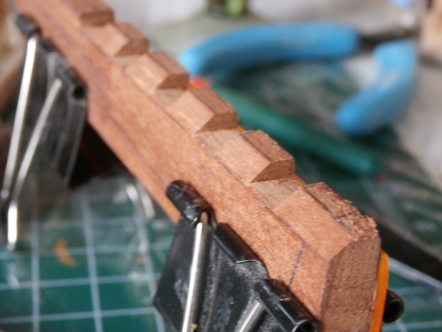

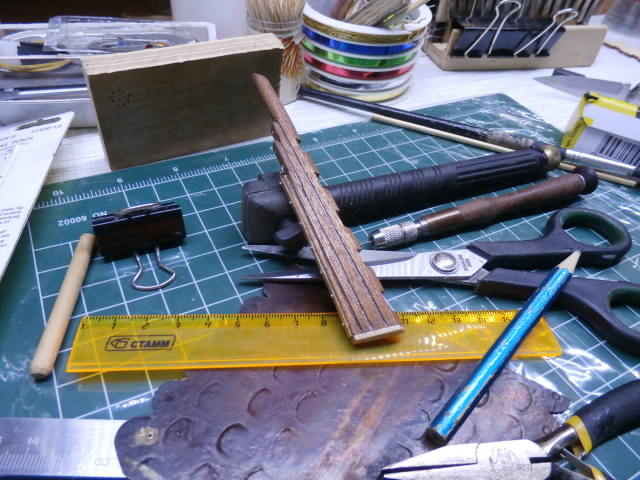

Показать декоративно, что руль собран из нескольких "штук" дерева прочертил на пере руля вначале острым шилом, а затем микро стамеской глубокие полосы, Их прочертил по желобкам мягким простым карандашом.
Ну а следующий этап - детали подвестки руля. Удачи всем и Здоровья! Продолжение следует.

как я понял получается как бы наклеены четыре планки вертикальнокерва писал(а): ↑10 дек 2017, 12:54 ПРОДОЛЖЕНИЕ.

Здравствуйте Иванович!.
В принципе вы правильно поняли. Я пытаюсь имитировать, что мол руль моей модели состоит из вертикально скрепленных брусьев. Удачи!
