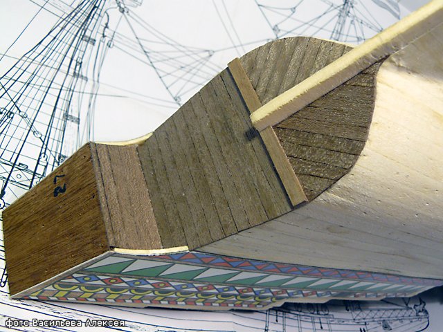

Raiden писал(а):а на транце диагональ точно должна идти от центра вверх.я почему то всегда считал,что наоборот...
и реечки по моему широковаты... но это так,придирки
По поводу реек придирка принимается)). Сам думал. Завтра сделаю из 3-х милиметровых (эти 4мм). А вот в какую сторону диагональ - смотрел картинки, как правило доски там горизонтально. Диагональных не нашел (не особо-то и рылся). Подумал что так будет интереснее.

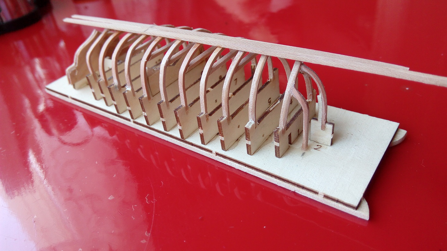

PS: закончил шпангоуты. Часть на рамке для сборки.
тут наверное по аналогии с кормой корабля должно быть...
а по реечкам тож попрошу адресочек :D

Raiden писал(а):
адресочег в личке :)

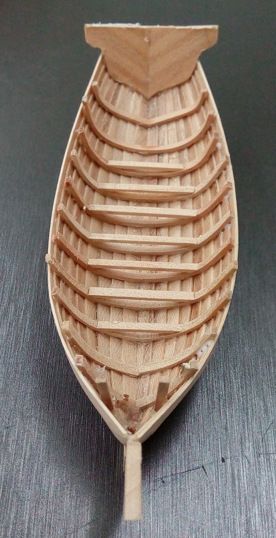

переделал транец. Сделал из 3-х мм реек. Лучше... Останется шлифовка-полировка.

И как же такое вышло из ровных реек? Левая сторона же вроде нормальная.
Сообщения: 849
Поблагодарили: 374 раза
Re: Постройка корабля. Осипов А.В.
Сообщение Анатолий Осипов » 06 июн 2017, 08:34
Sniper писал(а):И как же такое вышло из ровных реек? Левая сторона же вроде нормальная.
это структура самой рейки такая. часть светлая, часть темная. Присмотрись, там всего 4 рейки и швы прямые.
Такая рейка сразу попалась в руки, можно было бы поменять, но подумал чтобы не сливалось в одну ровную доску, оставить с такой фактурой.

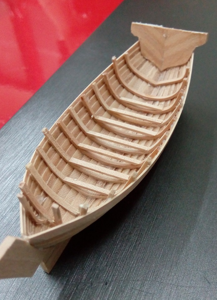

продолжение. Корпус собрал. Зачистка. За тем съем со стапеля и детали, детали, детали....

Прекрасно получилось, коллега! На будущее учтите, что перехлест к носу и транцу выводили в ноль, т.е. на транце они уже были встык.
Сообщения: 849
Сообщение Анатолий Осипов » 08 июн 2017, 00:24
Sniper писал(а):Прекрасно получилось, коллега! На будущее учтите, что перехлест к носу и транцу выводили в ноль, т.е. на транце они уже были встык.
Благодарю, коллега...однако чего раньше молчал про стык на носу и транце?) Я посмотрел в сети и не нашел как доски укладываются на концах.
Теперь, думаю, варианта два:
- немного сточить доски на транце по длине, сделать выборку и туда уложить по контуру транца что-то в виде шпангоута. За тем сошлифовать вместе с досками до ровной поверхности. Получится как окантовка на транце
- немного зашпатлевать торцы клеем с древесной пылью и шлифовать, придавая у транца доскам ровную поверхность, имитируя тем самым их укладку встык.
к первому варианту

Пока только снял со стапеля и подогнал киль из 2х частей. Косяков предостаточно, но они по большей части поправимые.

уже немного подшлифовал. Не плохо. Оставлю так. Сейчас куча проблем внутри будет. Кстати - когда решетки появились на шлюпках? В "наш" период времени они уже были?

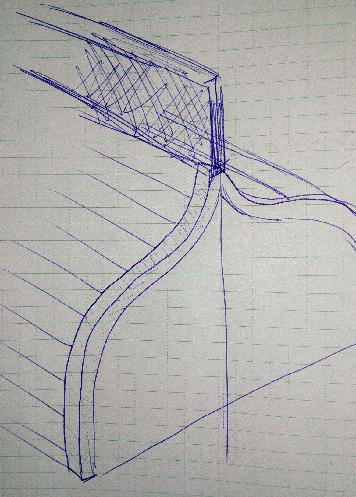

У вас все получилось, но учтите киль шлюпки стачивается с боков не прямоугольно как у патворка, а под углом с обоих боков в виде пирамиды. На рисунке: 1 это кильсон - находится в внутри шлюпки. 3 - массив самого киля.
Советую использовать лишнюю площадь древесины форштевня на создание какой либо носовой http://nacekomie.ru/forum/files/201701/ ... 0d2b32.jpg фигуры у шлюпки. Это прибавит колорита той эпохи для шлюпки.
Я не могу спорить о существовании в те времена решеток под ногами в шлюпке. Но ходить, перетаскивать тяжести прямо по днищу, по обшивке шлюпки не допустимо! Это нарушает связи между поясьями обшивки. Что приведет к появлению воды в шлюпке. Возможно не было решеток но значит с верху укладывали с"ёмную палубу( рыбины) но для судомоделиста конечно решетка выглядит намного выигрышней. Удачи Вам!
