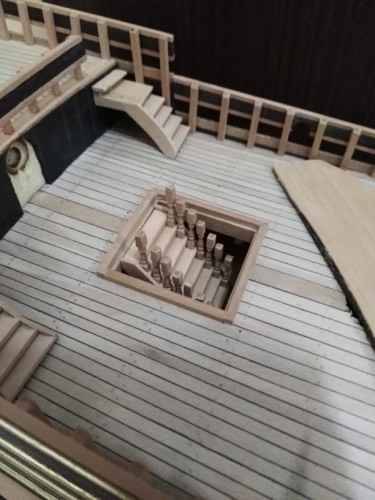

Ох, хороши балясины!

иногда нужно ломать построенное...

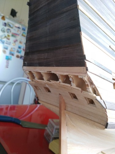

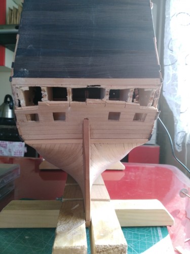

Анатолий здравствуйте. Подскажите пожалуйста ширину реек использованных на этом фото?
С уважением. Александр
Сообщения: 849
Поблагодарили: 374 раза
Сообщение Анатолий Осипов » 22 сен 2018, 07:42
Sharik писал(а): 22 сен 2018, 06:36 Анатолий здравствуйте. Подскажите пожалуйста ширину реек использованных на этом фото?
верхняя черная - 4х2
ниже 4 пояса 5х1
черный бархоут 7х2
ниже 3 пояса 4х1
следующий бархоут 7х2

А на чистовую обшивку нижней части вы использовали рейки шириной 5 мм или 4??
Сообщения: 849
Сообщение Анатолий Осипов » 22 сен 2018, 16:34
Sharik писал(а): 22 сен 2018, 15:50 А на чистовую обшивку нижней части вы использовали рейки шириной 5 мм или 4??
4х1

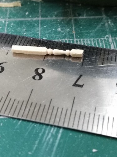

Сообщение керва » 01 окт 2018, 00:22
Анатолий - Вы бесподобны!
Вы просто - молодец! Ваши фигурные стойки поручней как натуральные! Интересно, из какой древесины их вы вытачивали? Точили наверняка шаблоном вырезанным из лезвия ножа? Но ставить их в глубину трапа я бы не советовал. Они закроются, их не будет видно из за таких же стоек которые будут выставлены по периметру люка на верхней палубе. И потом. Рангоут, такелаж парусника, я уж не говорю о стекле "аквариума". Удачи Вам! Извините если немного расстроил.
Сообщения: 849
Сообщение Анатолий Осипов » 01 окт 2018, 01:35
керва писал(а): 01 окт 2018, 00:22 Анатолий - Вы бесподобны!
Спасибо, Сергей Николаевич, за оценку моих скромных способностей))
1. Груша розовая
2. Шаблон использую только для нанесения разметки крайних точек, остальное надфиль треугольный+наждачка на финише.
3. Ставить буду везде, не важно видно их будет или не очень. Если уж делать элементы, то полноценные.
