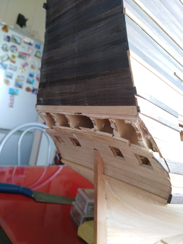

Анатолий здравствуйте. Подскажите пожалуйста ширину реек использованных на этом фото?
С уважением. Александр
Поблагодарили: 376 раз
Сообщение Анатолий Осипов » 22 сен 2018, 07:42
Sharik писал(а): 22 сен 2018, 06:36 Анатолий здравствуйте. Подскажите пожалуйста ширину реек использованных на этом фото?
верхняя черная - 4х2
ниже 4 пояса 5х1
черный бархоут 7х2
ниже 3 пояса 4х1
следующий бархоут 7х2

А на чистовую обшивку нижней части вы использовали рейки шириной 5 мм или 4??
Сообщение Анатолий Осипов » 22 сен 2018, 16:34
Sharik писал(а): 22 сен 2018, 15:50 А на чистовую обшивку нижней части вы использовали рейки шириной 5 мм или 4??
4х1
