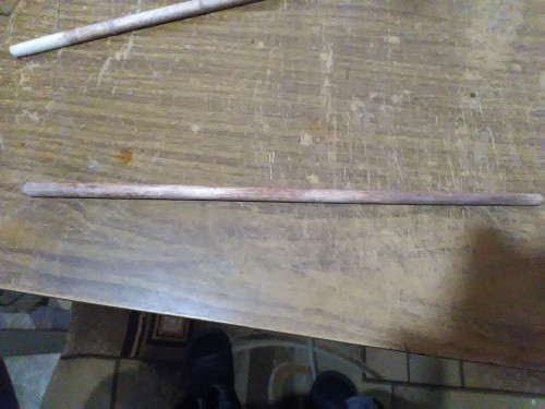

Вот такая полосатая палочка получилась.
Всем доброго времени суток. Вот и мне наконец то есть что сказать. Почти год не подходил к Повелителю, в итоге корпус повело. Ободрал борта и правил. Жду шпаклевку, после правки есть провалы в корпусе и небольшие щели. На данный момент установил палубы. Занимаюсь рангоутом, начал с бушприта и тут подвела заготовка. Морилка не в какую не ложится ровно. Пришлось идти в магазин за черенком от лопаты и стругать из него.
