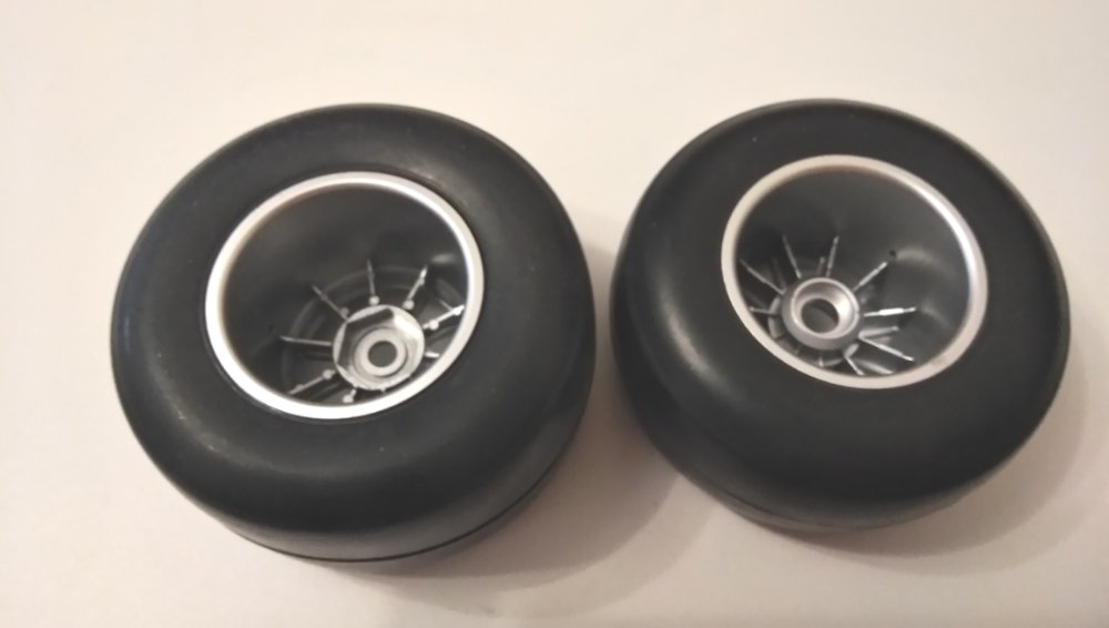

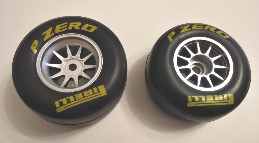

Получил посылку № 14 . Сравнение передних и задних колес !

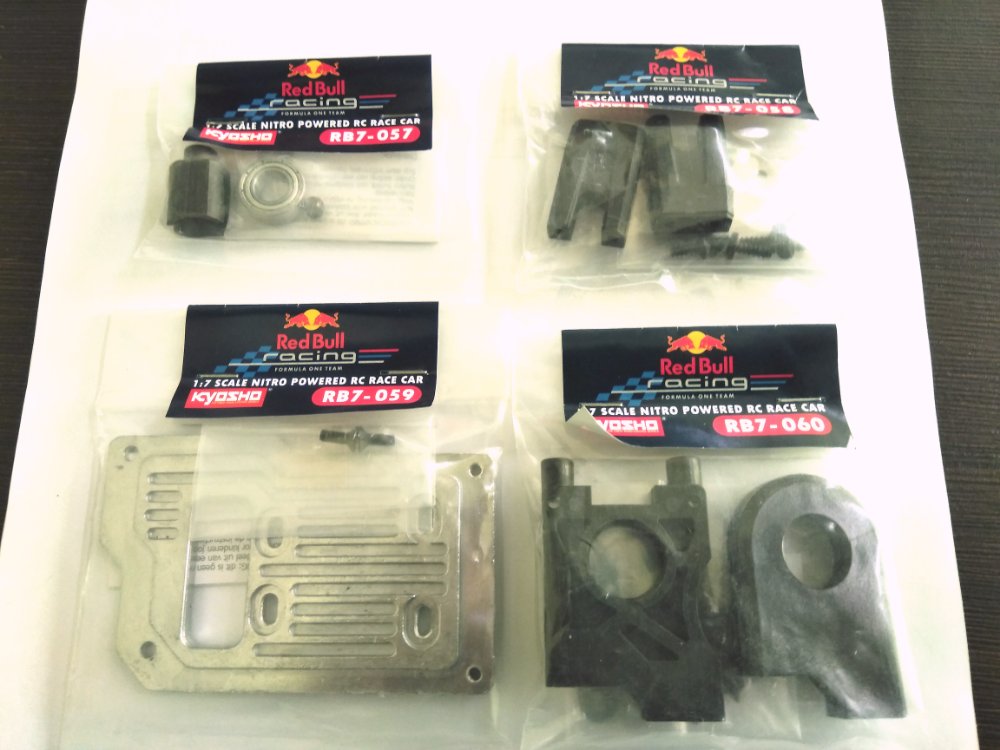

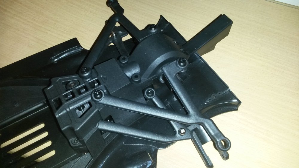

Посылка №11 - Еще немного деталей)

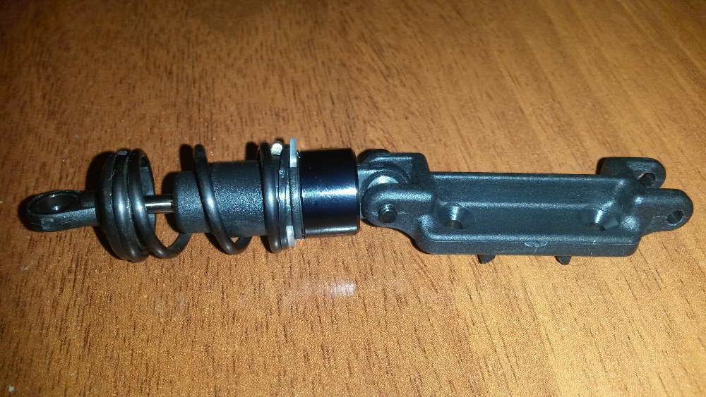

Посылка №12 - Левая ступица, полуось, привод и первый задний амортизатор. С комплектностью всё в порядке.

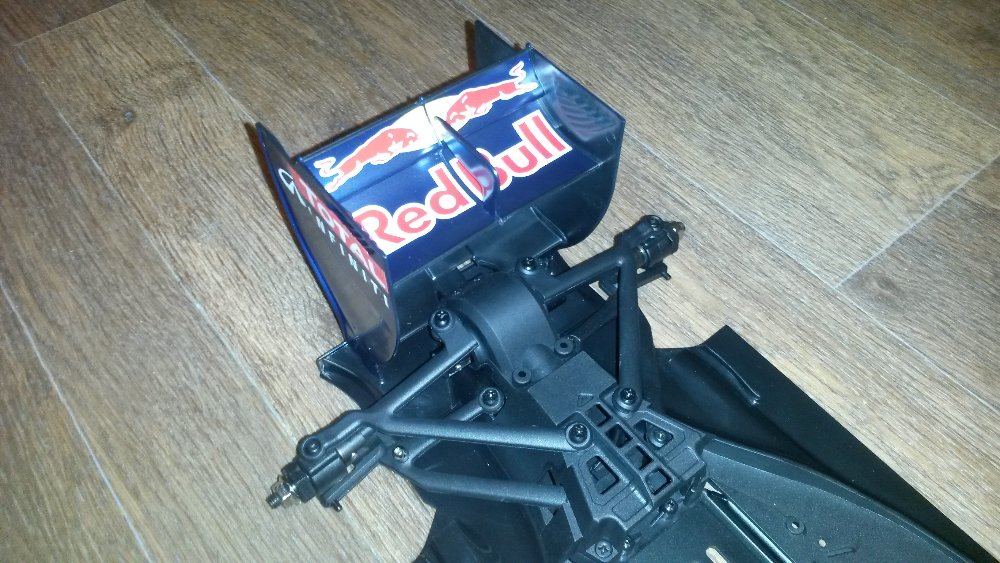

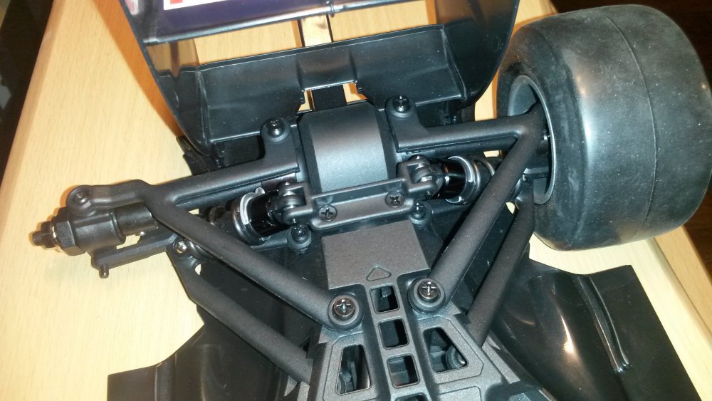

Посылка №13 - Правая часть задней подвески плюс установка заднего антикрыла.

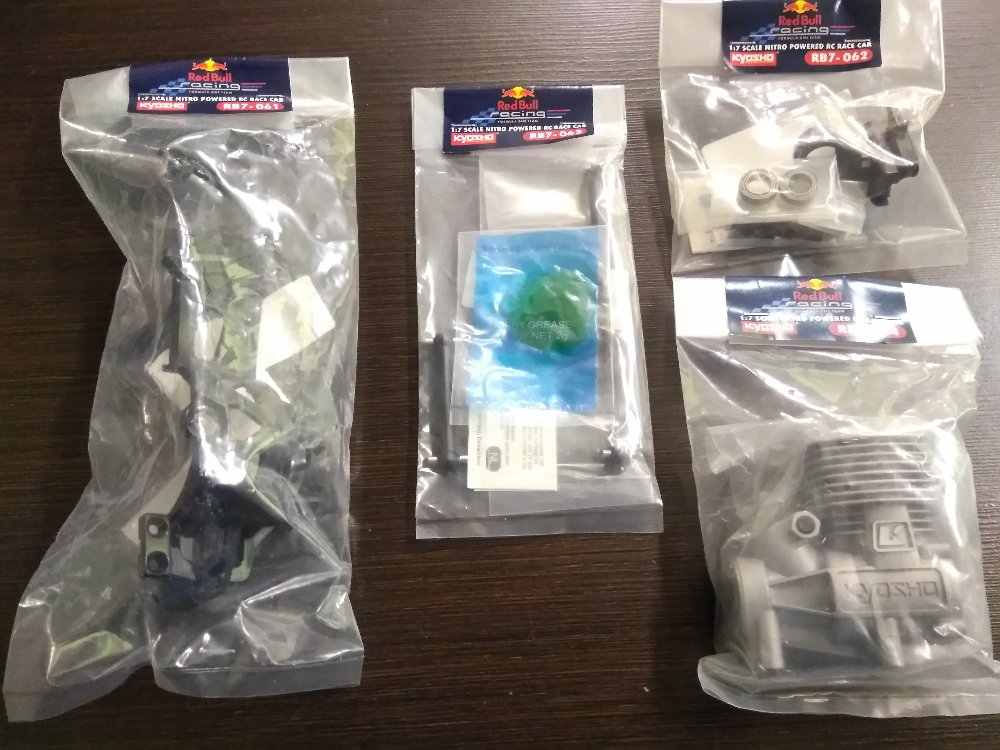

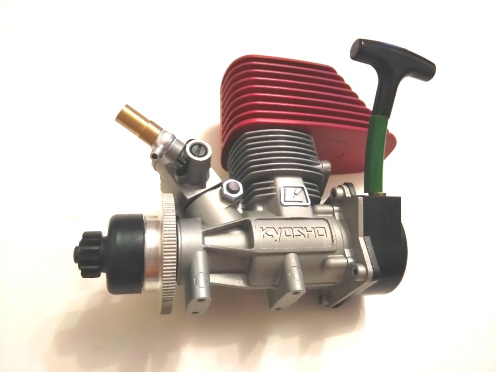

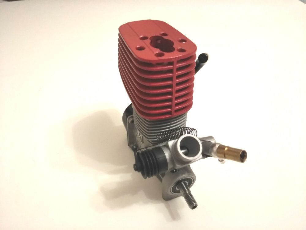

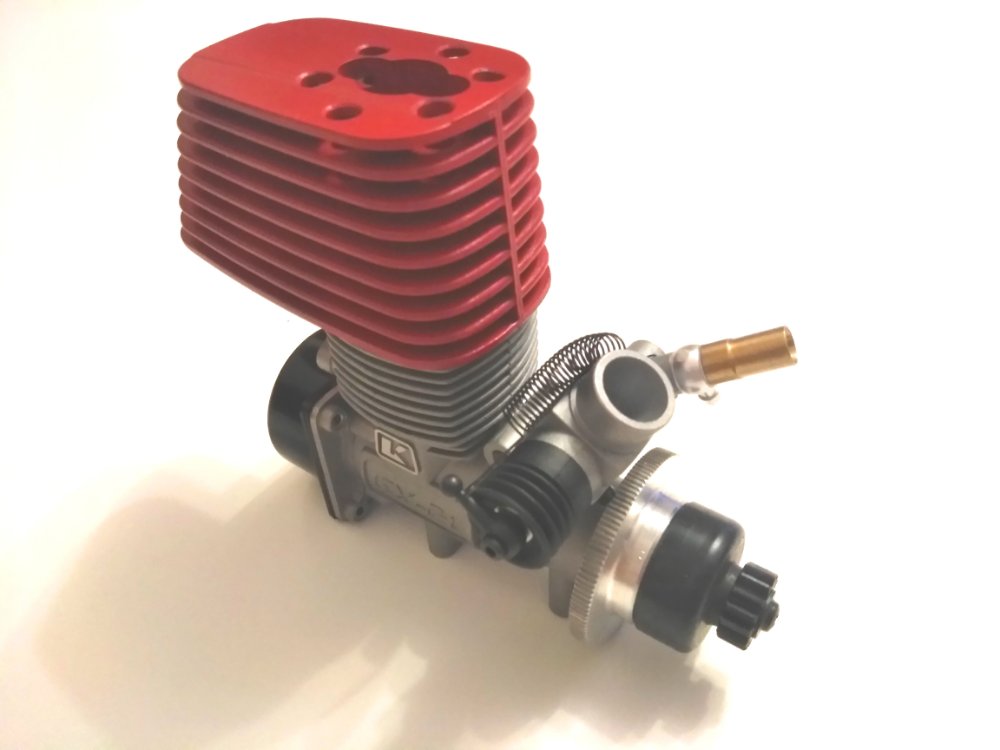

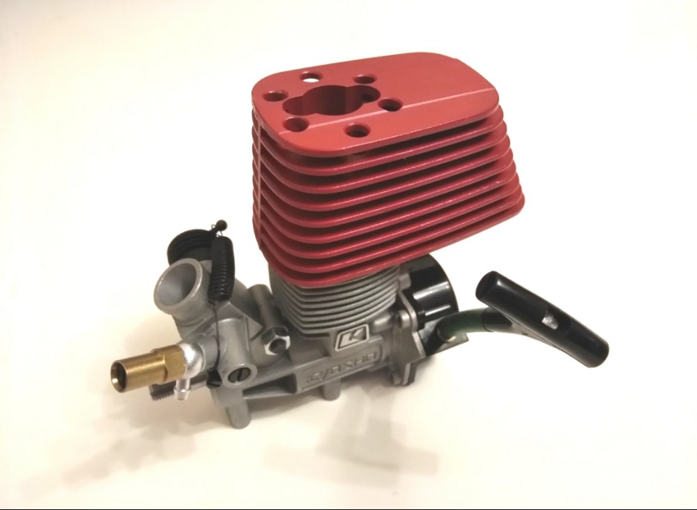

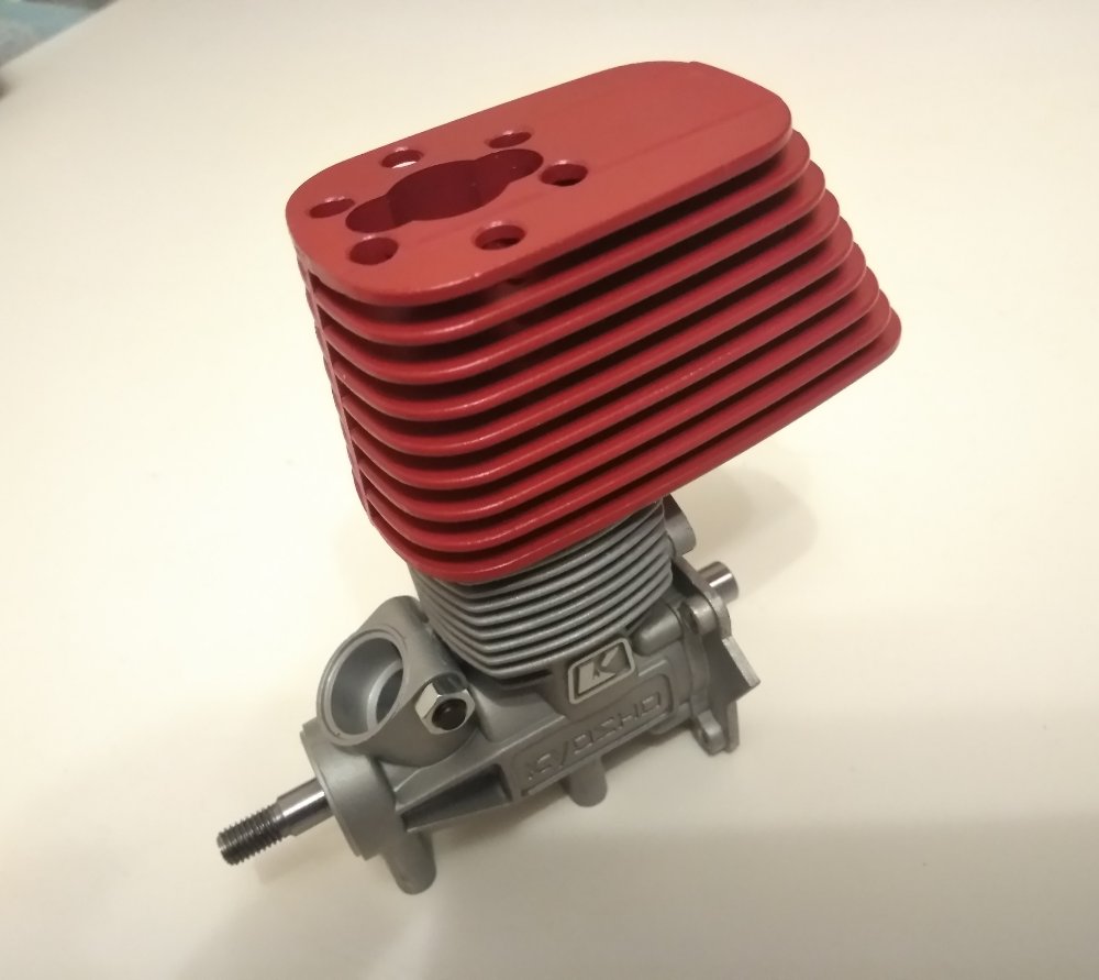

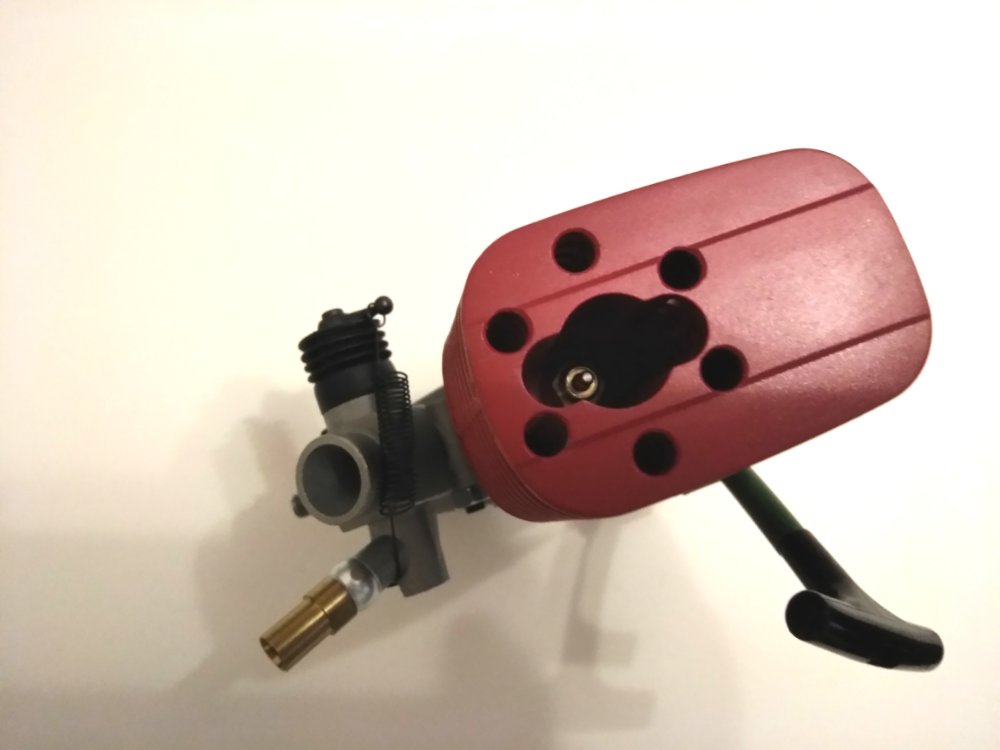

Продолжаем собирать ! Двигатель на данный момент !

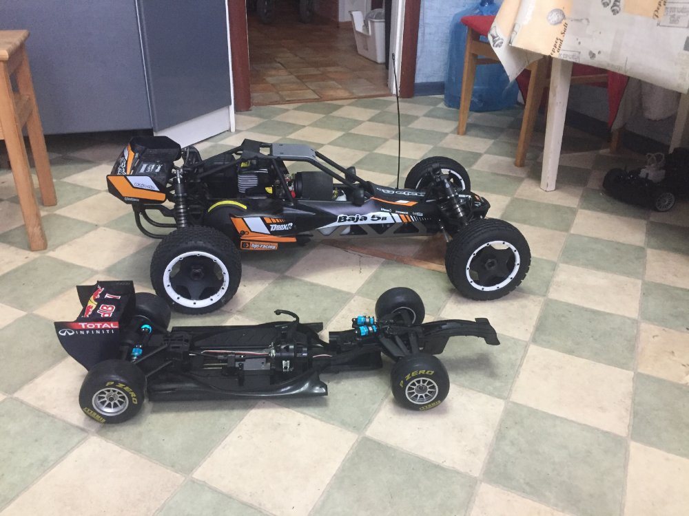

собираю по подписке, сегодня поступила 18-я посылка. сборки мало. да и не это особо важно. начал смотреть что придет дальше... и да чуда не произошло. приемник и пульт покупай отдельно, доп колеса и коробка возьмите пожалуйста за 10К (при цене рынка за коробку 1500-2000). получается если одно плюс другое плюс подписка, то эта машина обойдется более чем в 80К. не перебор ли для модели 1/7, к которой почти нет запчастей? В общем продолжаю сборку, по видимому последнюю от деагостини. Больше так переплачивать не хочется, крайне разочарован текущим маркетингом.
PS: родные на НГ подарили Baja 5b, так она даже дешевле стоит (73К) и уже ни какого нитрометана при чем размер впечатляет (1/5), полноценный гряземес.

Немного отвлекся от сборки, но теперь пришла пора продолжить. Собраны посылки 14, 15 и 16. Вызвало вопросы небольшое схождение задних колес к центру модели. Сначала подумал что это косяк, но вследствие поиска по этой теме обнаружилось, что "при положительном схождении (колеса смотрят «внутрь») нагруженное колесо направлено к центру поворота - оно работает на недостаточную поворачиваемость. Слегка сведенные к центру колеса увеличивают стабильность движения по скоростной прямой и помогают подвеске самой «подруливать» в нужную сторону, компенсируя порывы бокового ветра. Поэтому небольшое положительное схождение должно быть."
На всех колесах присутствует люфт, так как подшипники сидят на своих местах не плотно и, думаю, четвертое колесо не будет отличаться от предыдущих (хотя подобной картины не наблюдалось с подшипниками дифференциала, стоек межосевого вала и стойки крепления приводов).
Также заметил что все колеса не сбалансированы, нет ли у кого мыслей каким образом можно осуществить балансировку?

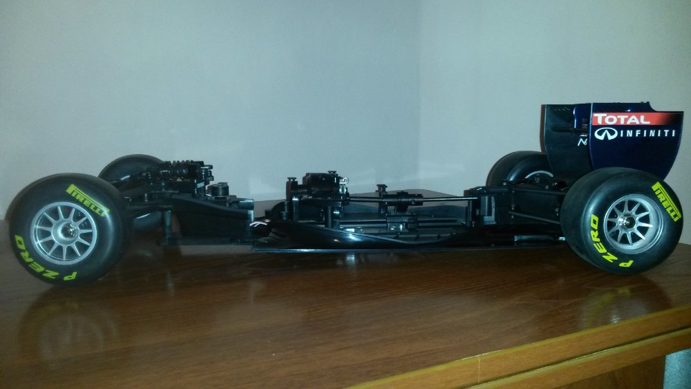

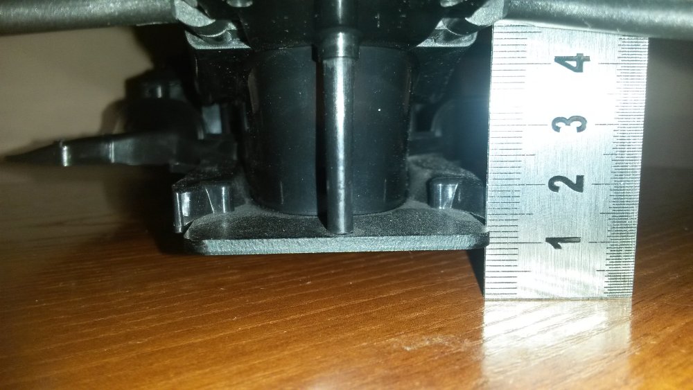

Ну вот, пришла таки 18-й посылка и болид наконец-то встал на все колеса))
Дорожный просвет получился около 12 мм, но учитывая, что далее будет установлен двигатель, приемник, полный бак и корпус, он еще уменьшится, правда не думаю что сильно. Модель в текущем состоянии весит 1,5 кг, а все оставшееся вряд-ли весит более 700-800г. (Хотя на сайте указано что полностью собранная модель будет весить 3 кг). В любом случае для поездок надо будет искать площадку с достаточно ровным покрытием...
