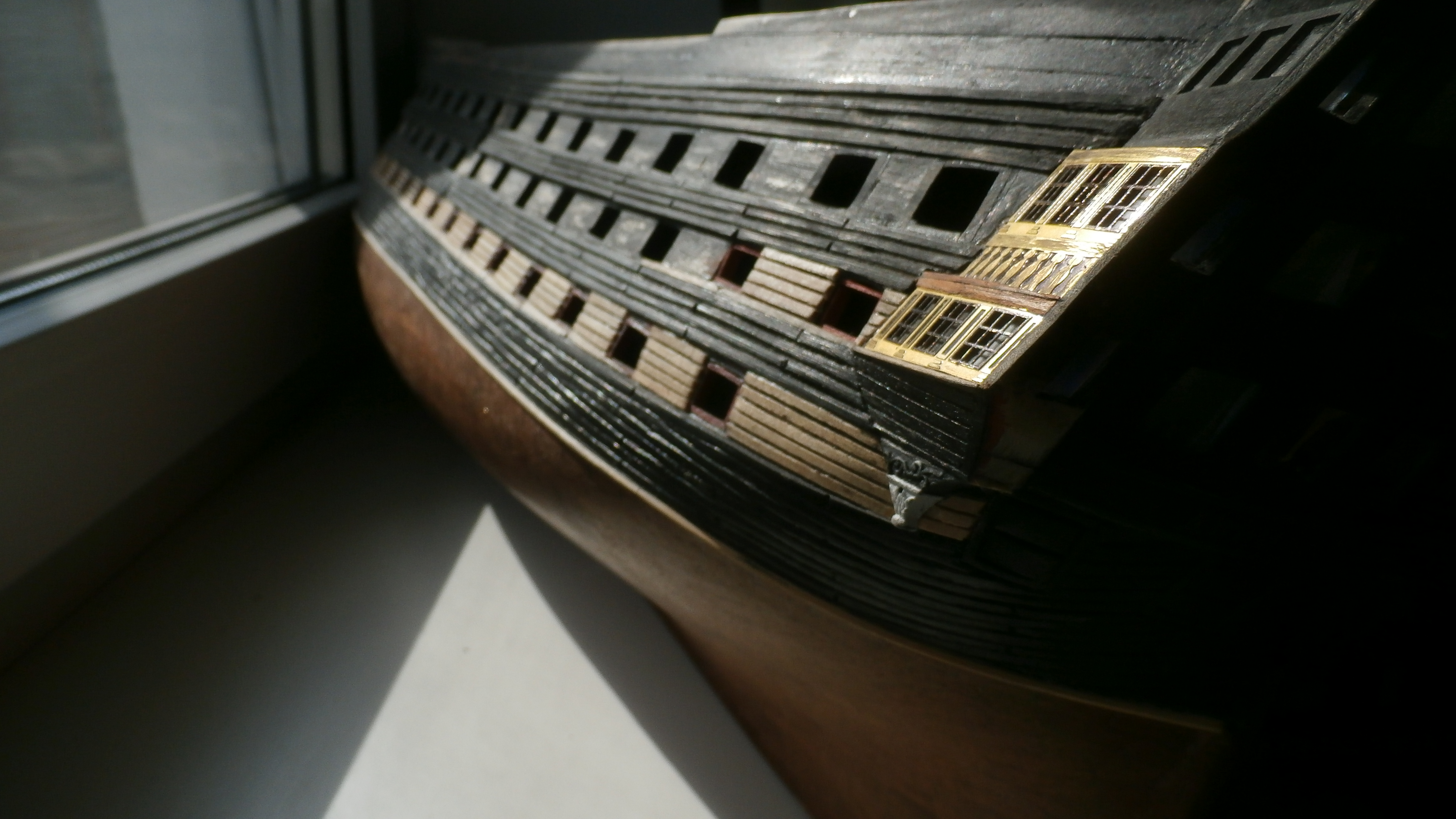

- Сообщения: 3101
- Благодарил (а): 1068 раз
- Поблагодарили: 2110 раз
Re: Личный дневник Владимира по сборке модели линкора "ДВЕНАДЦАТЬ АПОСТОЛОВ" М1:100 из комплекта деталей от DeAGOSTINI
Здравствуйте Владимир Стефанович!
Я тоже за старую, проверенную временем технологию строительства корпуса модели. ( После черновой обшивки наложения рейками - чистовой обшивки.) Тем паче, её же советуют разработчики модели "12 А" от ДеА. Это убережет вас от неожиданного появления микротрещин на лако и крашенной поверхности корпуса модели. Выделить стыки и сами доски чистовой обшивки советую вам обводя грани рейки обшивки черным перманентным маркером. Технологию работы с чистовой обшивкой я описал в своей работе над корпусом "Повелителя морей" на 68 странице своей веточки. viewtopic.php?f=106&t=296 Пользоваться вместо маркера мягким простым карандашом я не советую, получается дополнительная грязь от графита... Удачи Вам и Здоровья!
Здравствуйте Владимир Стефанович!Владимир Стефанович Бухтояров писал(а): ↑30 мар 2026, 19:33 Посмотрю что получится в итоге и устроит ли меня вид корпуса модели.
Мой вариант отделки чистовой обшивки корпуса Апостолов: Светлый пояс - распущенная на маркетке липовая ученическая линейка.
Черный пояс: Мелкие бамбуковые планки из настольной, декоративной китайской салфетки. Планки салфетки предварительно долго ( одна неделя ) морились в морилке цвета "Эбен". Не спорю, корпус корабля получается темным и мрачным, но с другой стороны 120 пушечный линейный корабль далеко не прогулочная, увеселительная яхта!
