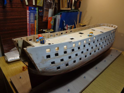

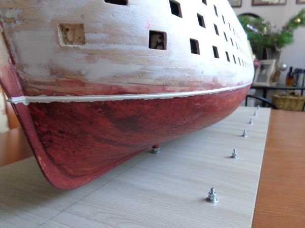

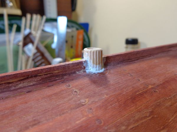

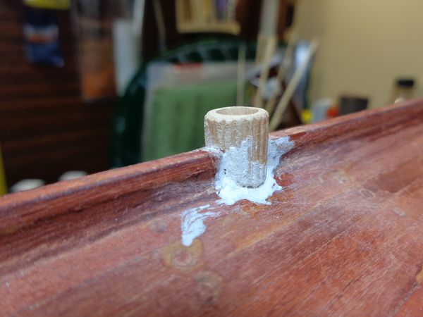

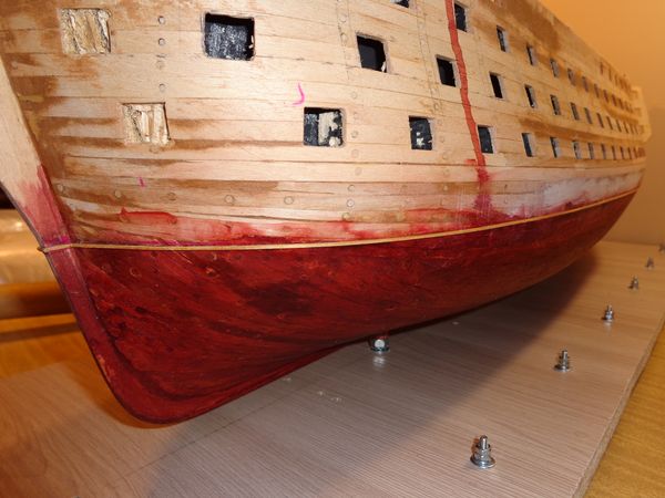

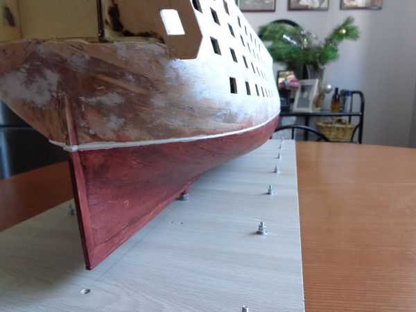

Вклеил мебельные шканты в отверстия, через которые модель будет крепиться к подставке. Пере вклеиванием в шкантах выполнил отверстия для прохода резьбовых штифтов. Зашпатлевал.

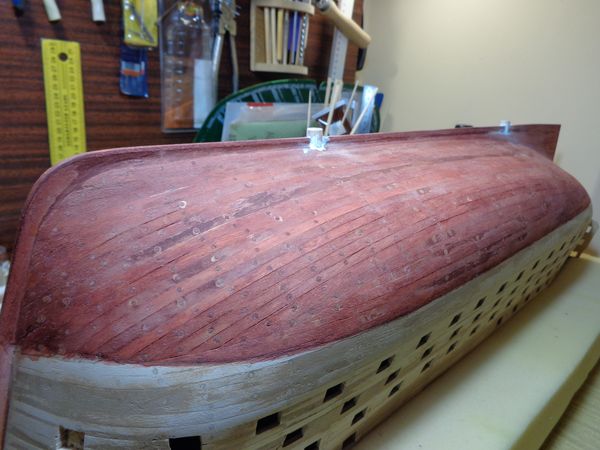

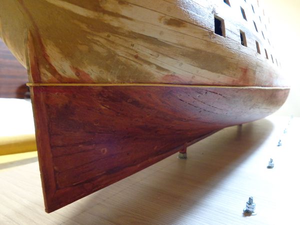

Перед нанесением морилки на днище модели ниже ватерлинии снова покрыл всю черновую обшивку модели в несколько слоёв клеем ПВА, разведённым кипячёной водой в соотношении ориентировочно 1:5 (1 часть клея и 5 частей воды).
Нанёс несколько слоёв обычной российской морилки на водной основе, цвет “махагон”. Есть сомнения, что надо была использовать цвет гораздо темнее, ближе к цвету шпона сапеле. Перед началом обшивки приму окончательное решение.

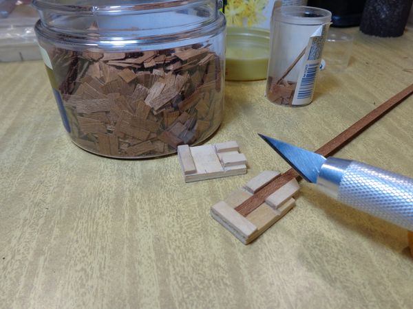

Обшивку корпуса модели ниже ватерлинии кусочками шпона сапеле 5х12 мм я подсмотрел у С. Н. Кервы и мне захотелось выполнить нечто подобное.
Для нарезки кусочков шпона изготовил нехитрое приспособление из обрезков фанеры и реек обшивки. Затем потребовалось сделать уже второе приспособление (первое износилось в месте резки), а затем и третье.

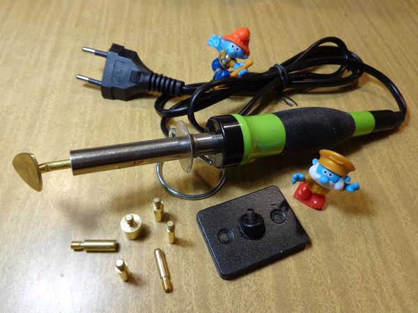

В любом случае — для надёжного приклеивания кусочков обшивки, — надо использовать термоаппликатор с насадкой “утюжок”. Просмотрел предложения нескольких магазинов для моделистов, просмотрел предложения нескольких интернет магазинов — везде предложения термоаппликаторов варьировались по цене 2000...4000 рублей РФ.
В конце концов — поиски необходимого устройства привели меня на “OZON”, где в ряду различного вида и цен термоаппликаторов я нашёл такое устройство по цене 960 рублей РФ. Там в наборе имеются различные наконечники (8 шт.) для приклеивания стразов, включая “утюжок” и ещё какая-то большая чёрная плитка размером со спичечный коробок, так я и не понял для каких дел. Купил я этот термоаппликатор, попробовал — работает.

Подскажите мощность этого прибора, пожалуйста.Владимир Стефанович Бухтояров писал(а): ↑28 янв 2025, 18:53 .. поиски необходимого устройства привели меня на “OZON”, где в ряду различного вида и цен термоаппликаторов я нашёл такое устройство по цене 960 рублей РФ...
- Сообщения: 206
- Откуда: Тольятти
- Поблагодарили: 58 раз
Re: Личный дневник Владимира по сборке модели линкора "ДВЕНАДЦАТЬ АПОСТОЛОВ" М1:100 из комплекта деталей от DeAGOSTINI
Достоверных данных по мощности этого термоапликатора у меня нет. Ни на ОЗОНе, ни на приборе ничего нет. По информации о подобных устройствах - мощность должна быть 25...30 Вт.

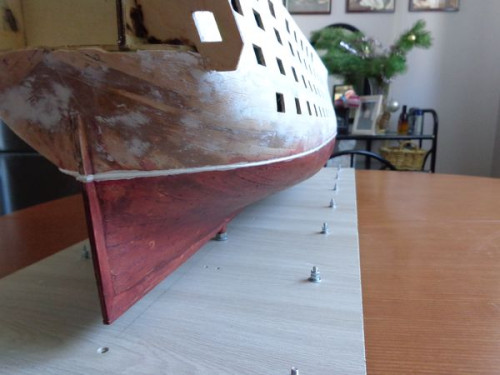

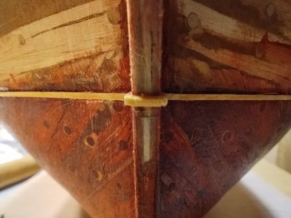

По завершению “полевых работ” продолжил работы на своей маленькой верфи по сборке модели линкора “ДВЕНАДЦАТЬ АПОСТОЛОВ”.
Из купленных весной реек 1х1 мм наклеил полоску по ватерлинии модели. Клеил с использованием термоаппликатора и полоска у меня получилась на ровная, а волнистая, особенно при взгляде с носа или кормы. Используя этот термоаппликатор я снял полоску, зачистил места приклеивания, снова нарисовал ватерлинии и снова приклеил полоску. Но уже без использования технических средств, а используя только пальцы рук. И уже этот вариант полоски меня устроил.

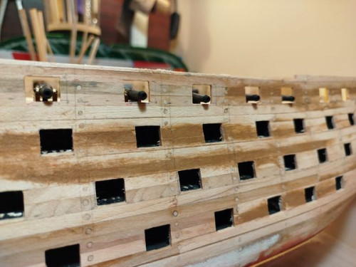

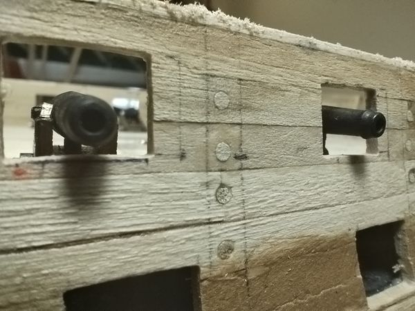

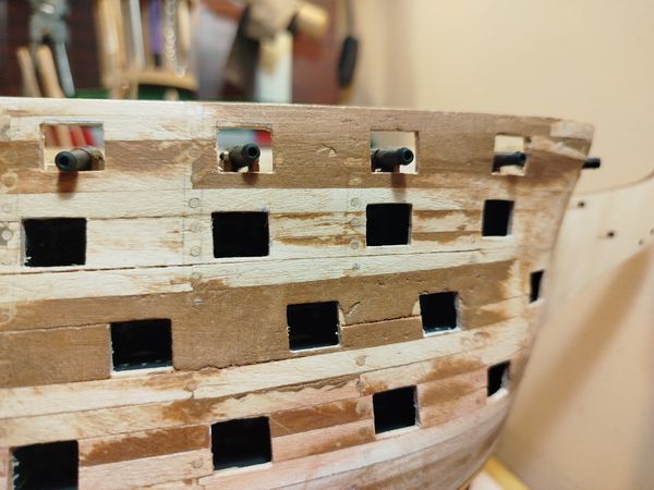

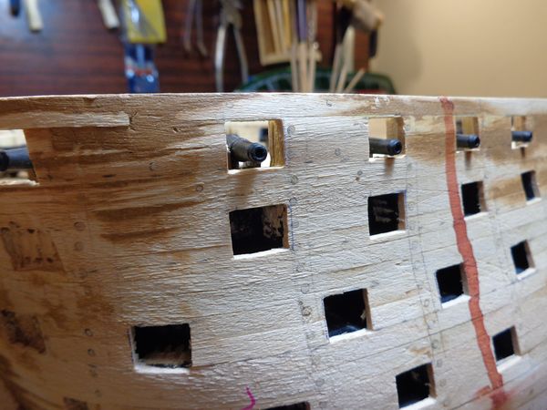

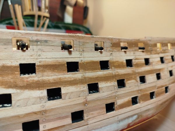

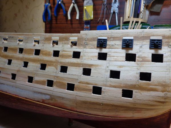

Не упустил я возможности сфотографировать орудия модели в местах их установки. И оказалось, что стволы всех пушек располагаются близко к нижним краям пушечных портов, что мне совсем не понравилось. Разметку портов и их прорезку я выполнил в соответствии с размерами и рекомендациями журнала, проверял шаблонами — всё сходилось. “Никогда такого не было и вот опять” — крылатая фраза В. С. Черномырдина, и, похоже, очередной “косяк”.
Четвёртый “косяк” — стволы пушек по правому и левому борту квартер-дека расположены не посередине пушечных портов (по вертикали), а в нижней части, близко к нижней кромке порта.

Проработал возможность исправления — подложил под колёса пушек кусочки планок толщиной 2 мм и получил вид орудийного порта, который меня полностью устроил (порт слева — без подкладки, справа — с подкладкой). Потом рассчитал, что нижний обрез пушечного порта должен возвышаться над плоскостью палубы на 4 мм. Сделал из кусочков обшивки нехитрый шаблон и принялся за переделку всех пушечных портов квартер-дека.

Все пушечные порты квартер-дека снизу выровнял по шаблону, сверху вклеил кусочки обшивки, с запасом под чистовую обработку. И затем обработал все пушечные порты квартер-дека по высоте в размер 9,5 мм.

Я не совсем понял. Вы уже настелили верхнюю палубу? Если нет то учтите пожалуйста, что при настилке палубы слой клея и планок чуть приподнимут орудие в амбразуре порта...

Верхнюю палубу я ещё не настелил. Этап настила верхней палубы я буду оттягивать до последнего, пока без этого уже никак.
В части положения стволов орудий я так рассчитал: толщина настила верхней палубы 0,5 мм, толщина обрамления орудийных портов - тоже 0,5 мм. Следовательно, в чистовом положении стволы орудий должны расположиться на том же уровне, что и в настоящем положении верхней палубы и орудийных портов.

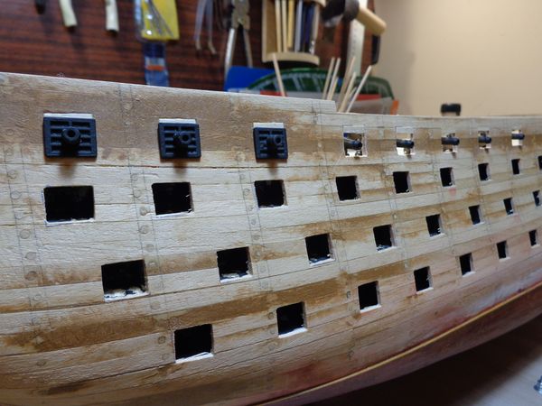

И тут образовался очередной “косяк”.
Пятый “косяк” — два пушечных порта в носовой части квартер-дека, по обе стороны от бушприта.
Этот “косяк” частично мой, частично “ДЕАГОСТИНИ”:
• мой — я не прорезал насквозь черновой обшивки два пушечных порта в носовой части, по обе стороны от бушприта. Не внимательно прочитал руководство в части прорезки пушечных портов квартер-дека;
• “ДЕАГОСТИНИ” — эти порты так и остаются пустыми до окончания сборки модели.
При этом, как видно из чертежей “МИНИФЛОТ” (https://miniflot.ru/plans/XIX/12Ap.php) и журнала “МОДЕЛИСТ-КОНСТРУКТОР” №12 за 1968 год — модель корабля “ДВЕНАДЦАТЬ АПОСТОЛОВ”, — в четырёх носовых пушечных портах установлены 24-фунтовые пушко-корронады. Там же нарисованы на палубе квартер-дека всего 18 штук 36-фунтовых пушек. А в книге Г. А. Гребенщиковой — на верхней палубе (шканцах и баке) установлены 24 штуки 24-фунтовые пушко-корронады и более никаких других.
Их трёх разных версий:
• “ДЕАГОСТИНИ” — 6 штук 24-фунтовых пушек на полубаке (имитация) и 20 штук 24-фунтовых пушек на квартер-деке (шканцах) при двух пустых пушечных портах на носу;
• Г. А. Гребенщикова — 24 штуки 24-фунтовые пушко-корронады на верхней палубе (шканцах и полубаке), при этом из них 6 штук — на баке, а 18 штук на шканцах При этом пушечных портов на шканцах — 22 штуки;
• “МИНИФЛОТ” + “МОДЕЛИСТ-КОНСТРУКТОР” — 18+6=24 штуки 36-фунтовых пушек на полубаке и шканцах и 4 штуки 24-фунтовые пушко-корронады на носу,
надо выбрать одну и реализовать. При этом 6 штук 24-фунтовых пушек для полубака (имитация) и 20 штук 24-фунтовых пушек для шканцев я уже собрал из набора, полученного от “ДЕАГОСТИНИ”.

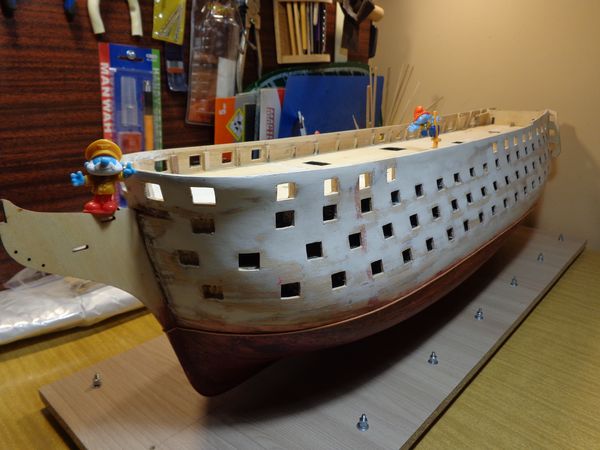

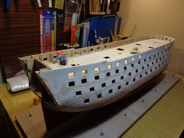

Исправил я свой “косяк” — прорезал два носовых порта по обе стороны от бушприта.
После исправления положения пушечных портов квартер-дека несколько раз наложил минимальные слои шпатлёвки в местах исправления с последующей шлифовкой наружных поверхностей корпуса модели.
Затем внимательно рассмотрел всю поверхность корпуса модели выше ватерлинии с обеих сторон и также внимательно поводил пальцами по этим поверхностям. Понял, что качество поверхности меня не удовлетворяет и после чистовой обшивка модели выше ватерлинии все изъяны под чистовой обшивкой себя проявят непременно.

Следующим этапом работ фактически началась чистовая отделка модели.
Рейку 1х1 мм, приклеенную по ватерлинии модели я покрасил в белый цвет. Покрывал кисточкой. Краску использовал эмаль ПФ-115 “ПРЕСТИЖ” российского производства алкидную глянцевую белую, оставшуюся после ремонта в квартире. Этой краской с покрывал потолочные плинтусы несколько лет назад. Осталось немного краски, выбросить — рука не поднялась. И я решил, что для покрытия рейки 1х1 мм эта краска подходит.

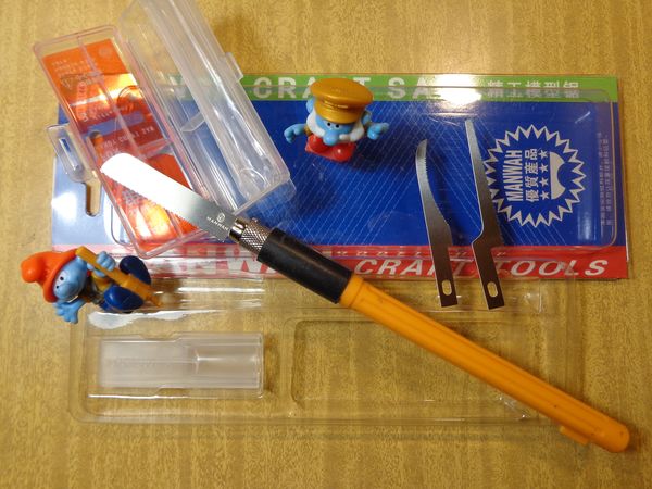

Под конец года приобрёл себе на OZON за 796 рублей РФ пилку для будущих работ. В комплект входит ручка-держатель, три пилки с мелким зубом: широкая 10 мм, узкая косая прямая и узкая с зубьями, расположенными по дуге. Толщина полотен 0,3 мм.
Я надеюсь, что этот инструмент поможет мне в прорезке полупортов в бортах и других дальнейших возможных работах по изготовлению модели.
