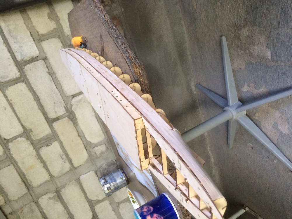

Re: Постройка модели линкора Севастополь (фото)

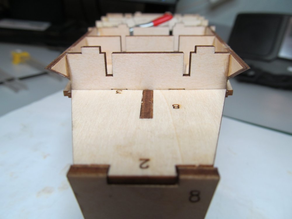

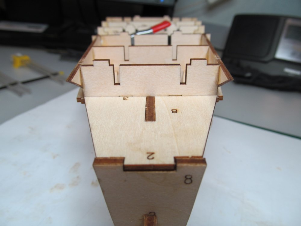

Как то так получается
Хорошо получается!!!
мне ещё пол месяца ждать посылку.
а молкование делали? (шпангоуты кормы стачивали?)
при зборке гвоздиками пользовались для фиксации или есть другой способ?
если можно процесс поподробней а то я в этом деле новичок
Не сделано малкомание-не обточены шпангоуты для придания более плавных обводов корпуса и увеличения площади контакта при приклейке реек к оным . Как следствие-уменьшение прочности корпуса. Желающие подробнее ознакомиться с малкованием могут почитать форум "Верфь на столе", мне очень помогло при строительстве модели линкора " Бисмарк" от "Ашет"-"Амати".

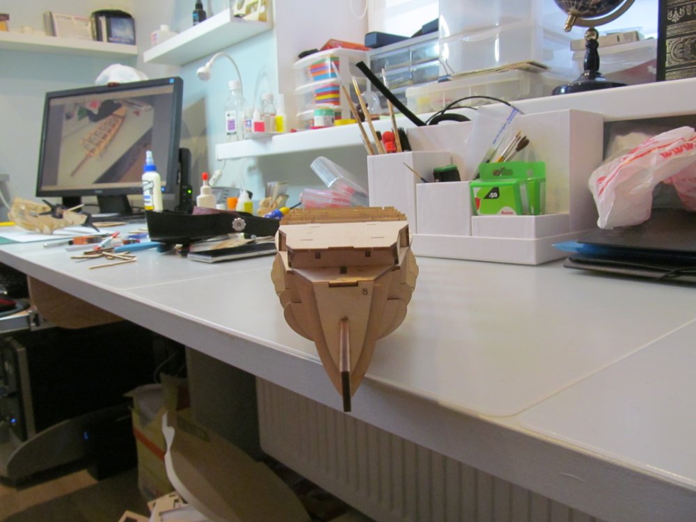

А спереди можно фотку?
я смотрю у вас получилось в ширину между килем и первой выступающей на 1 шпангоут планкой место только под одну планку, а не под две, как на фото в журнале.

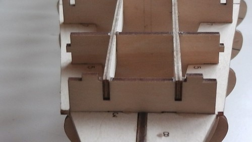

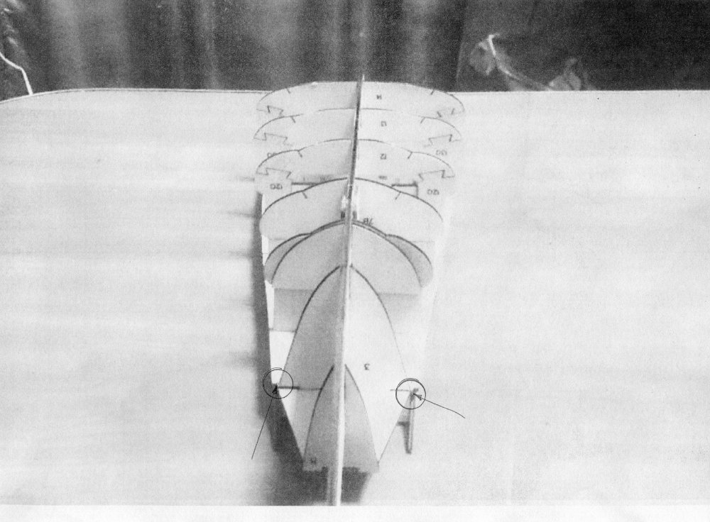

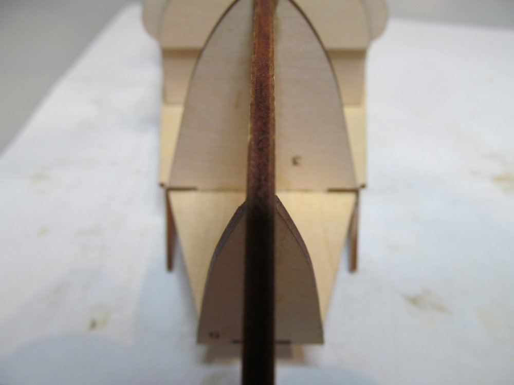

воспользовался фото выложенное Сергеем Николаевичем Петуховым для того что бы задать вопрос. На фото четко видна нестыковка поз.16 и 8 с шпангоутом 3, т.е. есть уступ. По левому борту все нормально, а вот по правому имеет место быть. Отсюда и вопрос. Нужно ли проводить доработку или можно закрыть на это глаза. ( извините за качество моего фото, ну вот такой я пользователь).

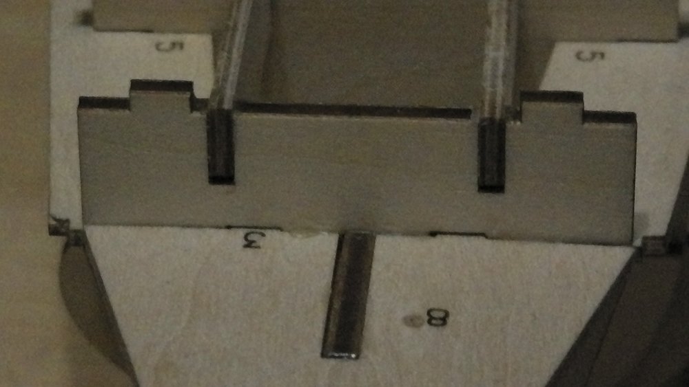

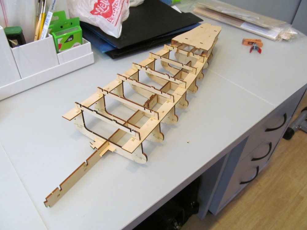

В дополнение снял, что получилось у меня.

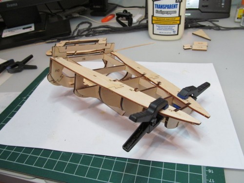

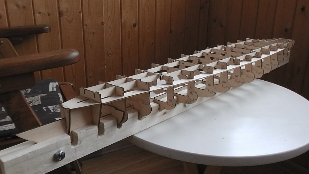

Привет!

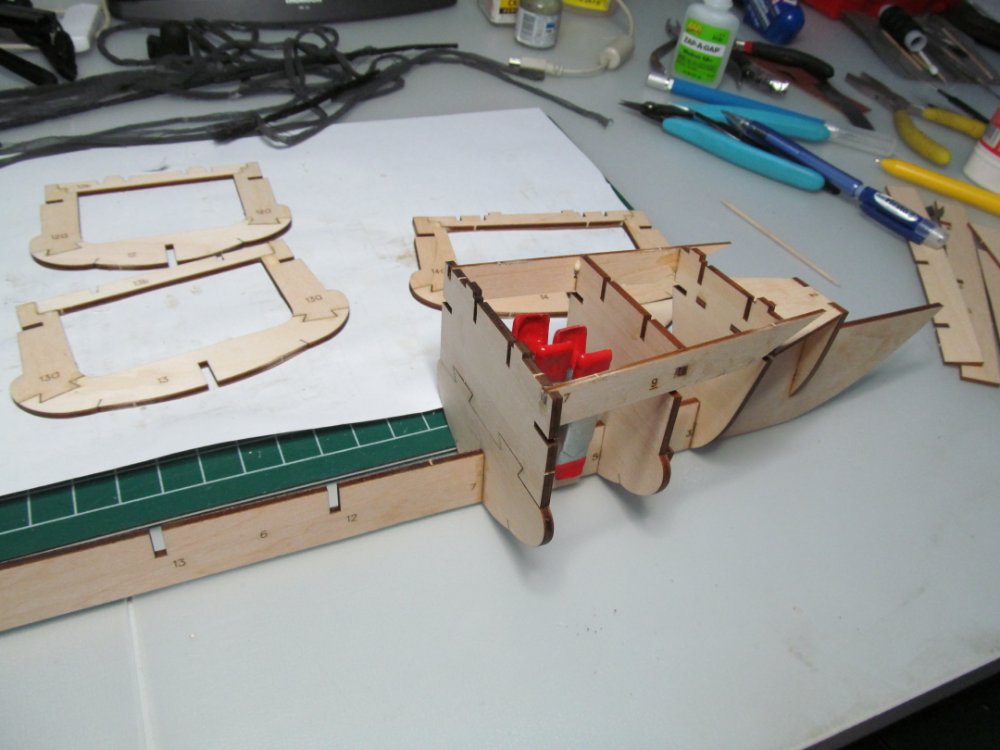

При формировании каркаса "глаза закрывать" нельзя ни на что.
Иначе потом всё пойдёт кувырком.

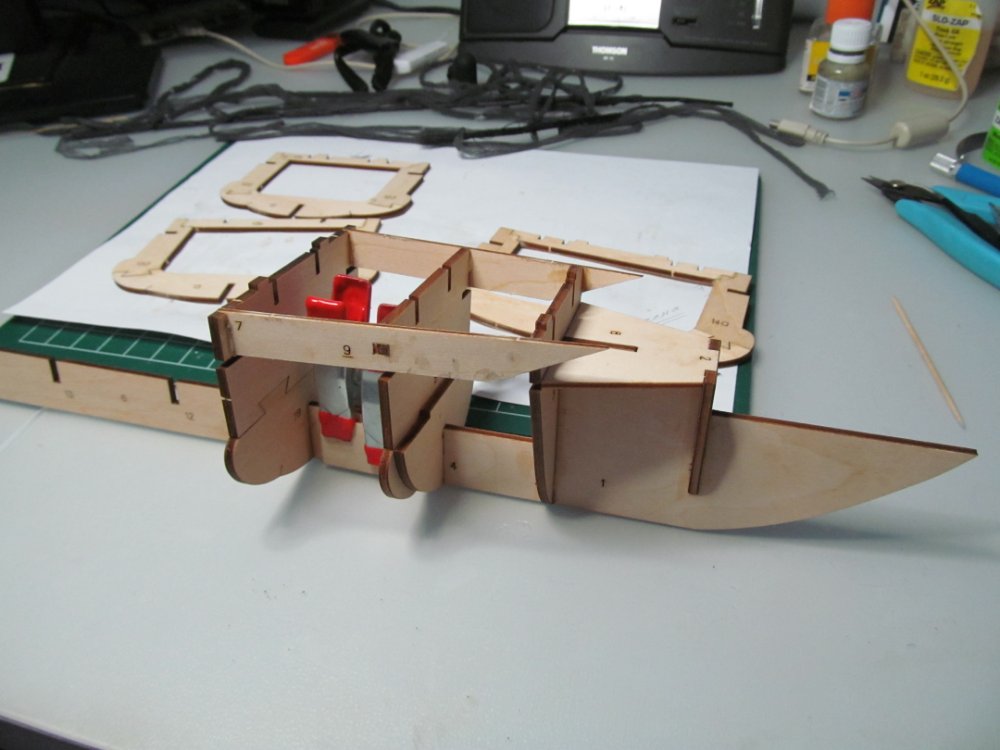

Я вот тут сегодня тоже начал собирать модель "Севастополя".
Пока что вот так всё получается.
А вот и "уступчики"...... они должны быть симметричными.
С Уважением, Алексей.
Но и на вашем фото видно, что по правому борту уступ кромки сегмента нижней палубы (поз. 16) параллельный линии ДП, т.е. совпадающий с кромкой поз. 8 разный по сравнению с левым бортом. Обязательно выложу завтра фото, как я сделал, с объяснением почему. ( просто пришли гости).

Ну вопрос в дополнение, винтануло незначительно корпус. Меры, которые можно принять для устранения сия недостатка? Есть у меня несколько мыслей. Но трудность заключается в том, что шпангоуты уже собраны вместе с палубой и "моя мысля" не может поместиться во внутрь.

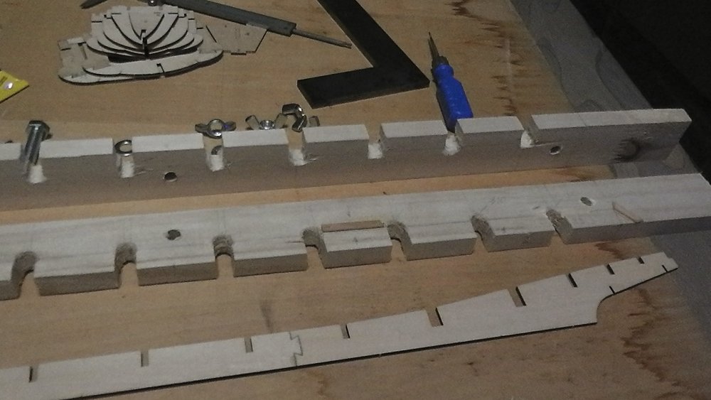

[youtube][/youtube] Почему-то в один пост не выложилось, поэтому данное фото выложил отдельно.

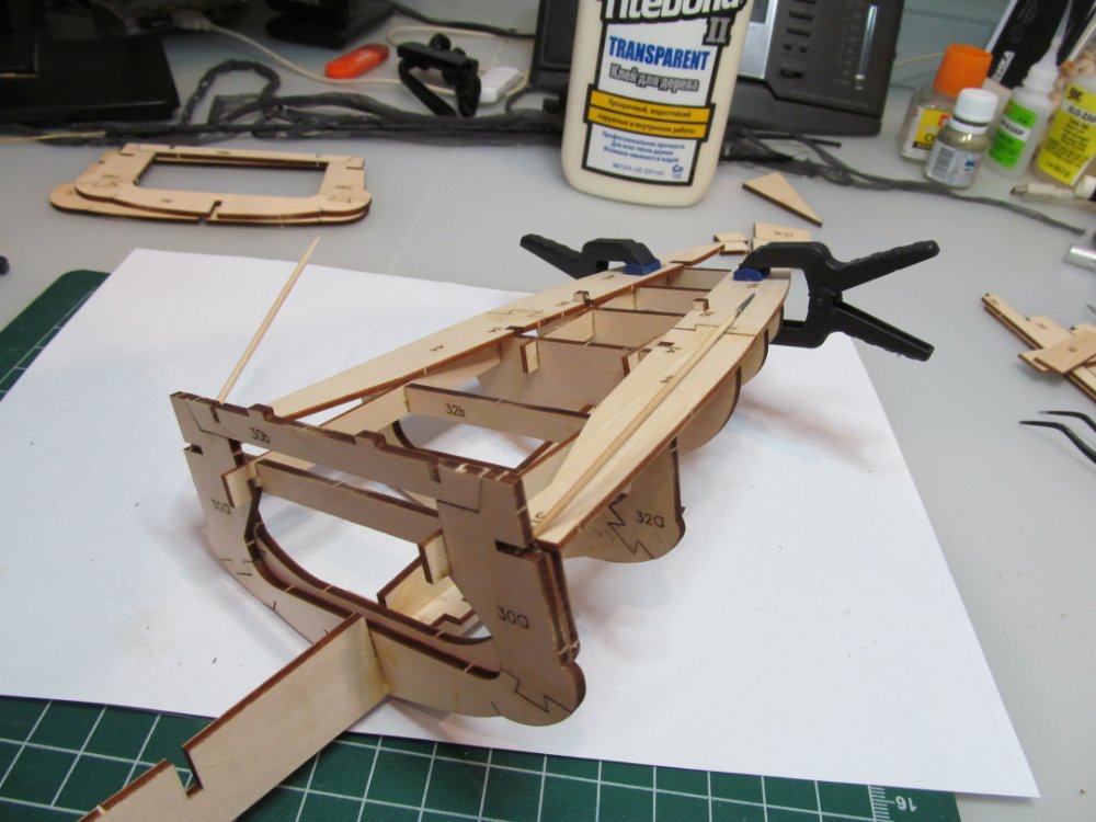

Красивое слово - "стапель"...... романтикой веет....
Но я очень ленивый человек.... и иду своей дорогой.
Она не всегда оказывается верной, но мне так удобнее.
Поэтому и сборку каркаса я веду несколько необычным способом....
Ту больше чем по три фото в один пост не пропускает, поэтому фотографии приходится дробить.....

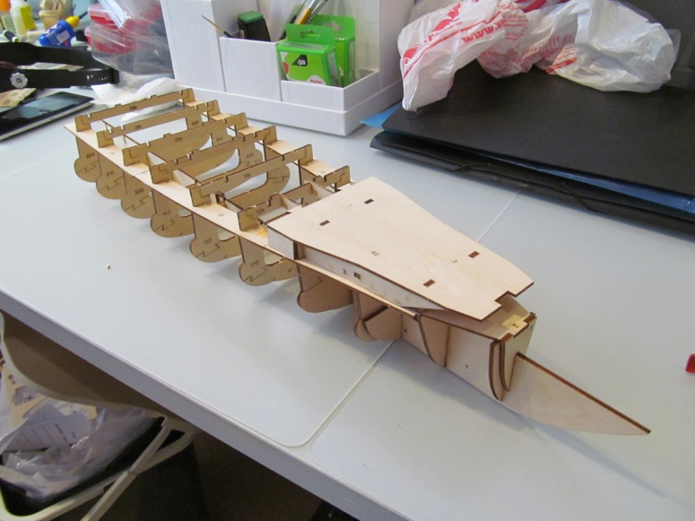

Алексей Севастополь
- Консультант по сборке
- Сообщения: 836
- Благодарил (а): 32 раза
- Поблагодарили: 1224 раза
.... продолжение....
Пока - всё.
Пусть подсохнет.
Судя по вашим фото Вы сразу ставите и гл.палубу, т.е. внутрянку модели защищать не собираетесь или я не прав? Кстати на Верфи участник Nils39 сделал стапель для обшивки корпуса вот ссылка https://www.shipmodeling.ru/phpbb/viewt ... &start=105. Я понимаю, что стапель для таких простеньких приспособлений звучит громковато, но так проще и короче. Да и по поводу лени. Где-то я читал, что лень является одним из движителей прогресса. С уважением Борис.
