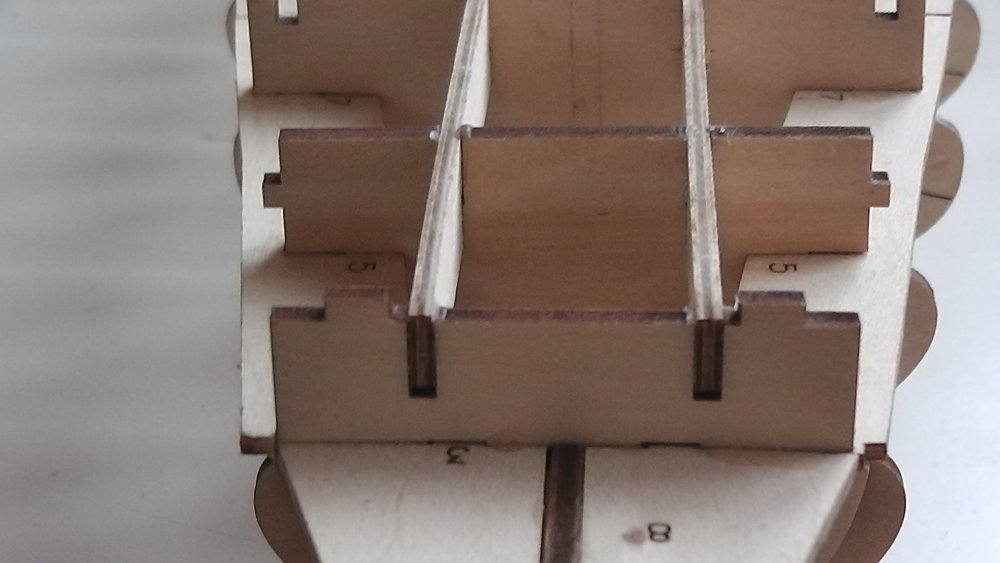

Re: Постройка модели линкора Севастополь (фото)
воспользовался фото выложенное Сергеем Николаевичем Петуховым для того что бы задать вопрос. На фото четко видна нестыковка поз.16 и 8 с шпангоутом 3, т.е. есть уступ. По левому борту все нормально, а вот по правому имеет место быть. Отсюда и вопрос. Нужно ли проводить доработку или можно закрыть на это глаза. ( извините за качество моего фото, ну вот такой я пользователь).
В дополнение снял, что получилось у меня.

А вот и "уступчики"...... они должны быть симметричными.
С Уважением, Алексей.
Но и на вашем фото видно, что по правому борту уступ кромки сегмента нижней палубы (поз. 16) параллельный линии ДП, т.е. совпадающий с кромкой поз. 8 разный по сравнению с левым бортом. Обязательно выложу завтра фото, как я сделал, с объяснением почему. ( просто пришли гости).

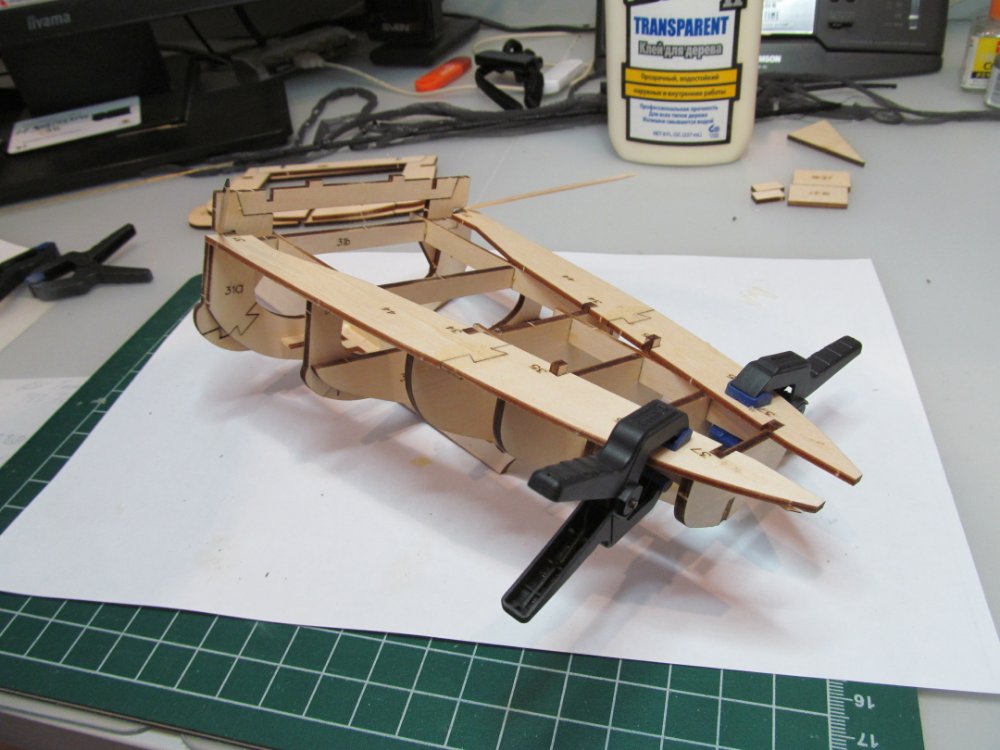

Красивое слово - "стапель"...... романтикой веет....
Но я очень ленивый человек.... и иду своей дорогой.
Она не всегда оказывается верной, но мне так удобнее.
Поэтому и сборку каркаса я веду несколько необычным способом....
Ту больше чем по три фото в один пост не пропускает, поэтому фотографии приходится дробить.....
.... продолжение....
Пока - всё.
Пусть подсохнет.
Привет!
Вот тут есть некоторые нюансы...... начав собирать каркас, я понял, что в данной ситуации без обшивки корпуса рейками мне уже никак не обойтись.
Если на предыдущих своих моделях я шпангоуты вырезал сразу нужного размера, и они служили ориентиром для набивки и последующей шпаклёвки, то здесь они ведь уменьшены на толщину 2-х слоёв реек.....
А это значит, что мне или нужно наращивать ВСЕ шпангоуты, чтобы обеспечить "наполнение" корпуса, или всё-таки нашивать рейки.
Первый вариант - муторный и непродуктивный, поэтому придётся переходить на второй вариант - с обшивкой корпуса рейками.
В таком случае мой вопрос имеет право на существование.
Как я понял, ВСЕ внутренние поверхности Вы предлагаете покрыть слоем ПВА? И это будет защитой от температурно-влажностных воздействий на корпус модели?
А как быть с наружными?
Ещё раз прошу меня извинить за мою настойчивость, но повторюсь - с деревом я НИКОГДА НЕ РАБОТАЛ!
