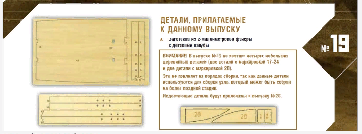

Сообщение Тимоха » 23 май 2018, 08:18
Всем здравствовать, у всех в 12 номере отсутствует детали 28(усиление носового шпангоа) или я один такой "везучий*?
Re: Линкор Севастополь - Обсуждение сборки
Сообщение Чердаков Алексей » 23 май 2018, 09:10
Тимоха писал(а): ↑23 май 2018, 08:18 Всем здравствовать, у всех в 12 номере отсутствует детали 28(усиление носового шпангоа) или я один такой "везучий*?
У всех.... :mrgreen:
Тимоха
Сообщения: 19
Зарегистрирован: 02 апр 2016, 11:19
Сообщение Тимоха » 23 май 2018, 09:49
Блин,а я из-за кривой инструкции дополнительный номер выписал. Думал или ошибка в разметке досточки с деталями или я сам дурак и не вырезал две детали....
