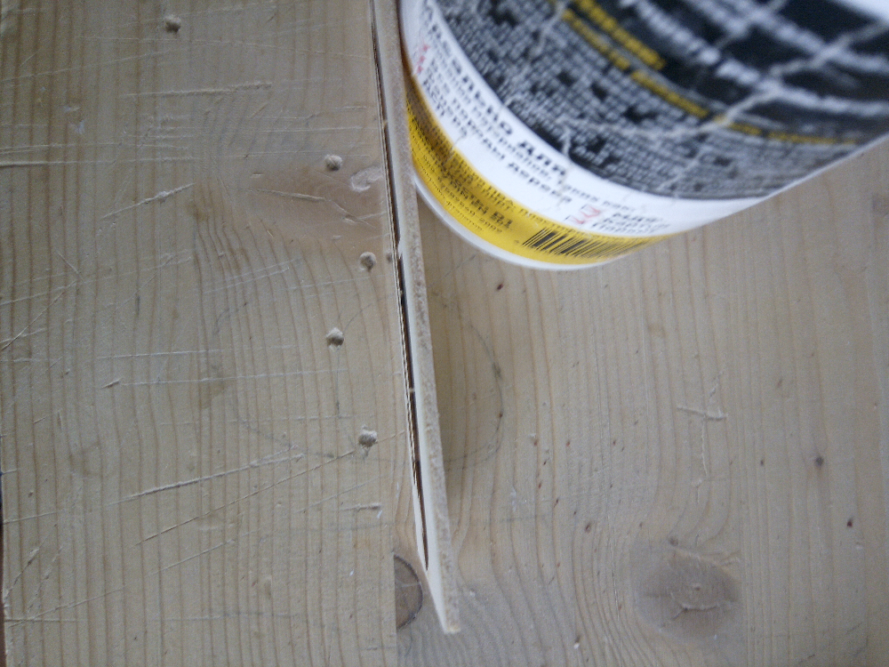

Сообщение Алексей Борисович Кондаков » 16 июл 2018, 14:06
Добрый день.
Подскажите как быть? Стал прилаживать деталь 61 по правому борту. Обнаружил, что все шпангоуты утоплены равномерно по отношению к палубе. Деталь 60 и 61 встают вровень с палубой. В одном месте, шпангоут 23 и деталь палубы 43, установлены с минимальным зазором и деталь 61 выступает за пределы палубы (43) по обеим бортам. Как правильно поступить? Оставить как есть и дальше выровнять шпаклевкой. Подпилить шпангоут и сделать вровень с палубой?

Re: Линкор Севастополь - Обсуждение сборки
Сообщение керва » 18 июл 2018, 10:49
Алексей Борисович Кондаков писал(а): ↑16 июл 2018, 14:06 Добрый день.

Сообщение Zu » 18 июл 2018, 12:05
Алексей Борисович Кондаков писал(а): ↑16 июл 2018, 14:06 Подпилить шпангоут и сделать вровень с палубой?
Я пилил шпангоут, чтоб борт получился заподлицо с палубой, а какие ещё могут быть варианты?

Сообщение Алексей Борисович Кондаков » 18 июл 2018, 14:40
Сообщение Oleg Dugushkin » 18 июл 2018, 15:55
Алексей Борисович Кондаков писал(а): ↑18 июл 2018, 14:40 Прикладываю фото моей проблемы.
Такое ощущение, что Вы не "поджали" к палубе или к шпангоуту :?:

Сообщение керва » 18 июл 2018, 16:29
Здравствуйте Алексей!
Сейчас ваша проблема кажется понятна. По моему мнению ошибка закралась гораздо раньше, при склейке вами шпангоутов модели. Дело в том, что при черновой, Без клея сборке деталей шпангоута возникал незначительный 0,5 - 0,9мм люфт в местах соединения деталей, и при склеивании шпангоут не значительно при высыхании уводило. На соседней веточке я уже писал о технологии сборки своих шпангоутов. Посылаю вам ссылку своего поста. viewtopic.php?f=206&t=900 Писал я 15 марта в 11 часов. Ссылка же дает всю страницу.
Что сейчас делать? Ну в первую очередь не расстраиваться! Не все так и страшно. Вы правильно и во время заметили, что переборка (из за большого шпангоута) не до конца встала на своё место.. Можно конечно обточить приклеенную переборку. Но при обточке теряется красота, форма корпуса граней военного корабля. Я бы посоветовал вам аккуратно расклеить этот узел корпуса и сточить не много сам шпангоут, добиваясь, того чтобы переборка встала на своё место не выходя визуально за контуры верхней палубы. Клей свежий до конца еще наверняка не закрисстализовался , думаю операция пройдет без больших усилий. Там же в том посту я писал о химических способах расклейки клеев ПВА. Думаю что этот, а возможно и другие шпангоуты проявят себя в будущем при наклейке планок черновой обшивки на корпус модели. Нужно будет вам быть внимательным. При провалах какого либо шпангоута нужно будет подклеивать на толщину провала планочку, а при выпирании боков или днища шпангоута-стачивать. Проверяя каждый раз прямой и не длинной реечкой. Удачи Вам и конечно Здоровья!
