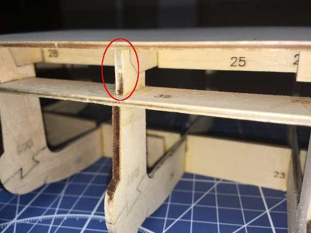

Алексей Борисович Кондаков писал(а): ↑18 июл 2018, 14:40 Прикладываю фото моей проблемы.
Просто немного (1-1,5 мм) сточите вверху 23-ий шпангоут.
Место, которое нужно сточить отмечено красным овалом (пример):

UncleSasha писал(а): ↑18 июл 2018, 16:46
Дядя Саша Привет!
Рад нашей встрече!
Вот и я тоже об этом толкую...

Врятли тут проблема с неаккуратностью сборки, скорее шпангоут неправильный. Соседние косые / , а этот 23-й прямой |.
Я вот у себя симметричность проверял и всё нормально было, поэтому сточил без особых раздумий.

Спасибо за совет. Буду выравнивать шпангоут. Первоначально я предполагал, что это брак производителя. Очень ровненько получилось по левому и правому борту. Можете мне сказать ширину палубы в районе этого шпангоута (23) на вашей модели?

Здравствуйте! У меня та же проблема. И думаю дело тут не в неправильной сборке, а это косяк производителя. И расклевать как вы говорите, при полностью собранном силовом наборе и верхней палубой по-моему перебор. Легче все таки сточить не много напильником. Производителям Большой Привет!!!

Алексей Борисович Кондаков писал(а): ↑19 июл 2018, 06:05 Спасибо за совет. Буду выравнивать шпангоут. Первоначально я предполагал, что это брак производителя. Очень ровненько получилось по левому и правому борту. Можете мне сказать ширину палубы в районе этого шпангоута (23) на вашей модели?
Здравствуйте Алексей!
Спасибо, я пишу только своё мнение и как обычный смертный могу ошибаться. Но я очень доволен, что ваш пост хоть немного расшевелил коллег на форуме. По логике вещей разработчики проекта должны обязательно перед запуском "Севастополя" произвести контрольную сборку модели, а люди ответственные должны были сделать их даже несколько. Мой отец, Царство ему небесное, воспитывая меня - мальчишку офицерским ремнем приговаривал: " Делать плохо - не нада! Плохо оно и так, само получится! Делай хорошо! Обретешь уважение окружающих!" Я благодарен его памяти. Если же с 23 шпангоутом еще есть на форуме такие же проблемы, значит вина всё же на производителях! Об этом пишет Максим и др. Но здесь нужно учитывать еще, на не большие допуски по ширине шпангоута, на обработку бортов, (малковку) бортов шпангоута. К моему сожалению из - за отсутствия свободного времени патворк приходится " укладывать стопкой в стол". Но всё же надеюсь, что настанет тот момент, когда с трепетом душевным, на своей Верфи которая у меня на письменном столе, я заложу русский вернее советский линейный корабль... Удачи Вам в строительстве вашего корабля!

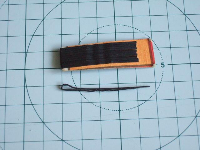

Для формирования изгиба носовой части в 28 номере, можно использовать женские заколки типа "клюв":
Шпильки заколки СССР.jpg (35.96 КБ) 28650 просмотров
и булавки для аппликаций:
Булавки для аппликаций.jpg (85.1 КБ) 28650 просмотров
P.S. Позволяют минимизировать "лесенку" и удержать рейку при изгибе не раскалывая её.

керва писал(а):Если же с 23 шпангоутом еще есть на форуме такие же проблемы,
Такую же проблему обсуждали на других сайтах. Проблема действительно в 23-ем шпангоуте.

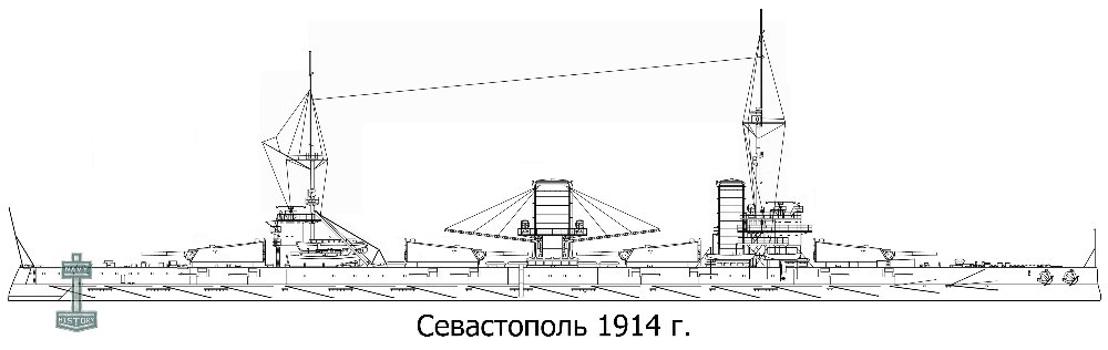

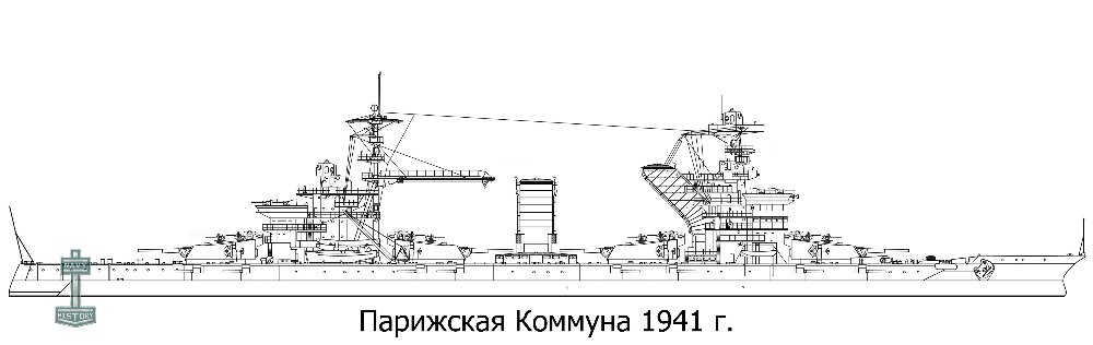

Алексей Севастополь писал(а): ↑22 июл 2018, 17:48 Привет!
Несколько напряг чертёж корабля на 1941 год.
Можно представить его в более крупном масштабе?
С Уважением, Алексей.
Привет, привет Алексей!
Рад встрече! Чертежи я взял из интернета. Вот ссылка http://navyhistory.net/Линейные+Корабли ... ВМФ+России Их можно немного увеличить! Пишите, интересно узнать ваше мнение. Я думал вы в от"езде. Удачи Вам и конечно Здоровья!
Алексей Севастополь
Консультант по сборке

керва писал(а): ↑22 июл 2018, 20:00 Привет, привет Алексей!
Привет!
По указанной ссылке увидел только перепутанные напрочь фотографии - там по видом "Севастополя есть и "Гангут" и "Полтава"..........
А вот чертежей так и не нашёл.
А как вам нравится такая формулировка???????!!!!!
3 июля 1941 г линкор вышел из сухого дока, однако проток по его приемке был подписан только 3 февраля 1941 г.
Пишут, что первое в голову приходит.....

Oleg Dugushkin писал(а): ↑21 июл 2018, 11:05 Для формирования изгиба носовой части в 28 номере, можно использовать женские заколки типа "клюв":
P.P.S. Не нашёл команды спойлера для изображений :?:
Добрый день.
Можете выложить фотографию как этим пользоваться?

Алексей Борисович Кондаков писал(а): ↑23 июл 2018, 10:54
Добрый день.
керва писал(а): ↑24 июл 2018, 09:57 Здравствуйте Алексей Борисович!
Как один из вариантов предлагаю на своей веточке, на нашем форуме "Повелитель от кервы" изготовить иголки для черновой и чистовой обшивок модели. viewtopic.php?f=106&t=296&start=175
Изготовил я их давно и они мне верой и правдой исправно служат по сей день. Мне могут возразить, что мол хлопотно и трудоёмко. Но это не так уж и сложно не так уж и трудоёмко! Но поверьте посвятив один вечер изготовлению примерно 20 иголок, что вполне хватит на вечер работы с обшивкой модели, сохраните исправный материал ( рейки ) и свои нервы в будущем. Удачи Вам!
Интересный вариант насчёт иголок от инъекций ( сейчас глянул - действительно подойдут )...
Относительно предложенного мной варианта с булавками для аппликаций, то тут всё проще: зажимаем булавку вдоль губок пассатижей ( плоскогубцев ) и поворачивая право/влево, с небольшим давлением, вжимаем булавку с начало в рейку, а потом в шпангоут ( будет чувствоваться небольшое противодействие ). Достаточно углубить булавку на 3-4 мм. ( вылет острия булавки за окончания губок пассатижей большим не делайте - булавки гнутся ).
Предложенные мной шпильки-заколки типа "клюв" имеют достаточную жёсткость и упругость для удержания соседних реек в нужной позиции с минимизацией "лесенки" ( также имеют разный размер ). Правда уточню, что придётся сформировать/приклеить первые две рейки или же, если шпильки длинные, то их можно укоротить до нужного размера. Можно было бы предложить http://www.mass-top.ru/product/nabor-za ... 0755500000, но под рукой их нет.
P.S. фотографии приложить к сожалению не могу, но поверьте мне на слово, там достаточно всё просто ( просто я уже "зашился" и вывел осевую вдоль килевой рамки ).
P.P.S. Те кто с "Союза" помнят, что когда покупали рубашки или брюки, то подобные вещи были завёрнуты и зажаты к картонке небольшими пластмассовыми зажимами типа "крокодильчик" http://www7.storefun.ru/19489_Бесплатна ... tent_1.jpg
С Уважением и Удачи !
