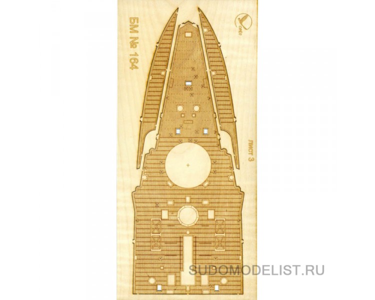

Re: Постройка модели линкора "Петропавловск" на базе основного комплекта линкора "Севастополь".
Спасибо за фото. Я видимо неправильную терминологию использую. Я спрашивал про два участка палубы ниже основной в кормовой части корабля. Дело в том что в лазерной палубе на шпоне есть два варианта кормовой части. И вроде как эти варианты и для Гангута и для Петропавловска. И возможно для какого то корабля не нужен деревянный настил в виде двух фрагментов на участках ниже основной палубы.
Последний раз редактировалось Виктор Валерьевич Чупров 30 окт 2018, 09:29, всего редактировалось 1 раз.
- Сообщения: 34
- Зарегистрирован: 14 янв 2018, 11:17
- Откуда: Братск
- Благодарил (а): 12 раз
- Поблагодарили: 7 раз
Спасибо - увидел на фото
Я так понимаю это называется палубы бортовых срезов?:) И ещё - планки на палубе медные? Может их потом из тонкой медной фольги настелить?

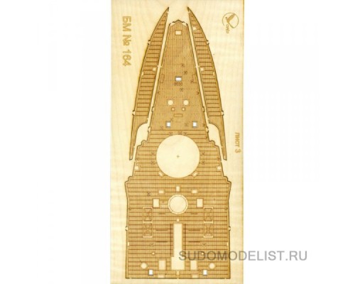

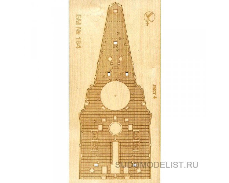

Привет!
На бортовых срезах палубы были идентичные для всех кораблей этой серии.
А вот по главной палубе у Балтийских ("Севастополь" и "Петропавловск") и Адмиралтейских ("Гангут" и "Полтава") были некоторые различия.
На приведённых сканах палуб верхний скан (с палубами на бортовые срезы) - для кораблей, строившихся на Адмиралтейской верфи.
Нижний скан - для кораблей, строившихся на Балтийском заводе.
Основное различие - расположение сходных трапов в подпалубное пространство в районе шлюпочных кранов.
На Балтийцах - перпендикулярно ДП корабля, а на Адмиралтейцах - вдоль ДП.

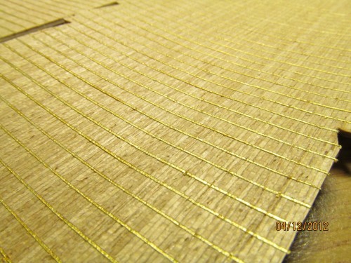

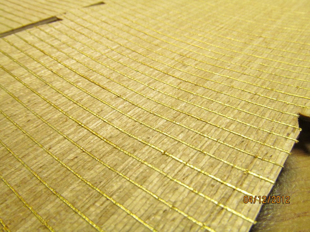

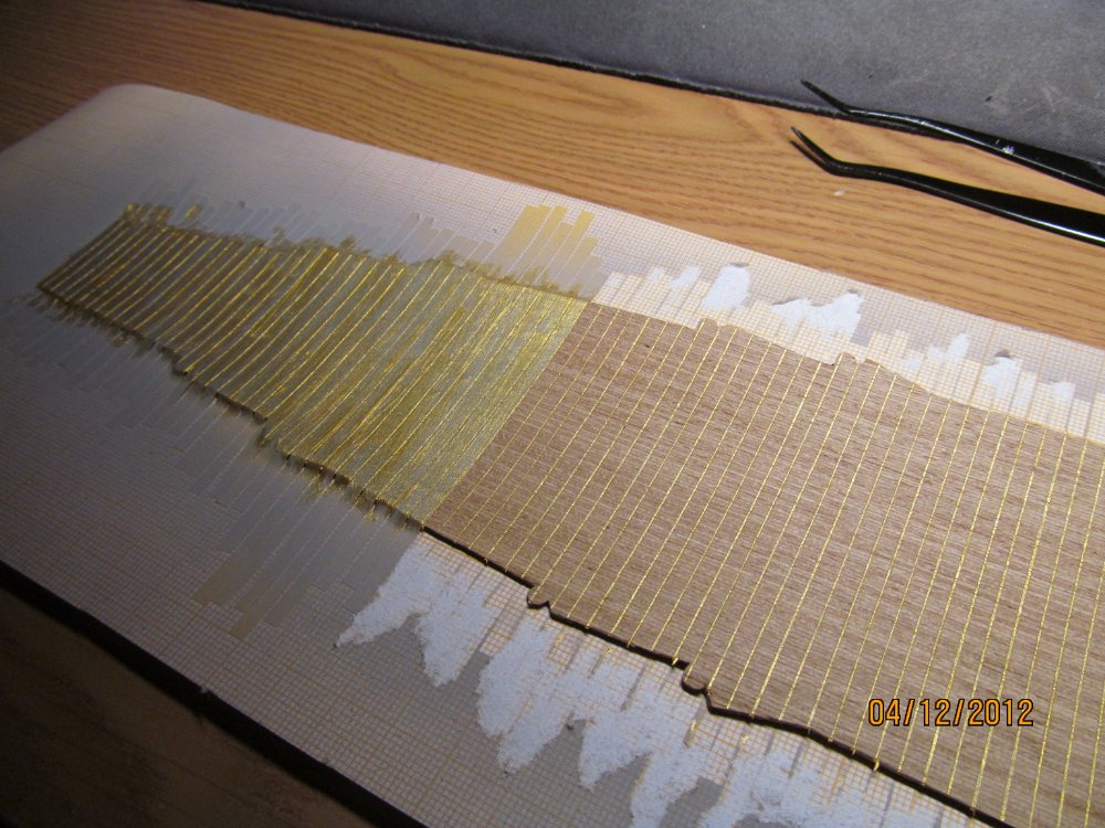

А полосы на палубе из мюнц-металла я делаю вот таким образом: делаю разбивку на миллиметровке, наклеиваю полоски из скотча и закрашиваю золотистым акрилом.
Как-то так получается.
С Уважением, Алексей.

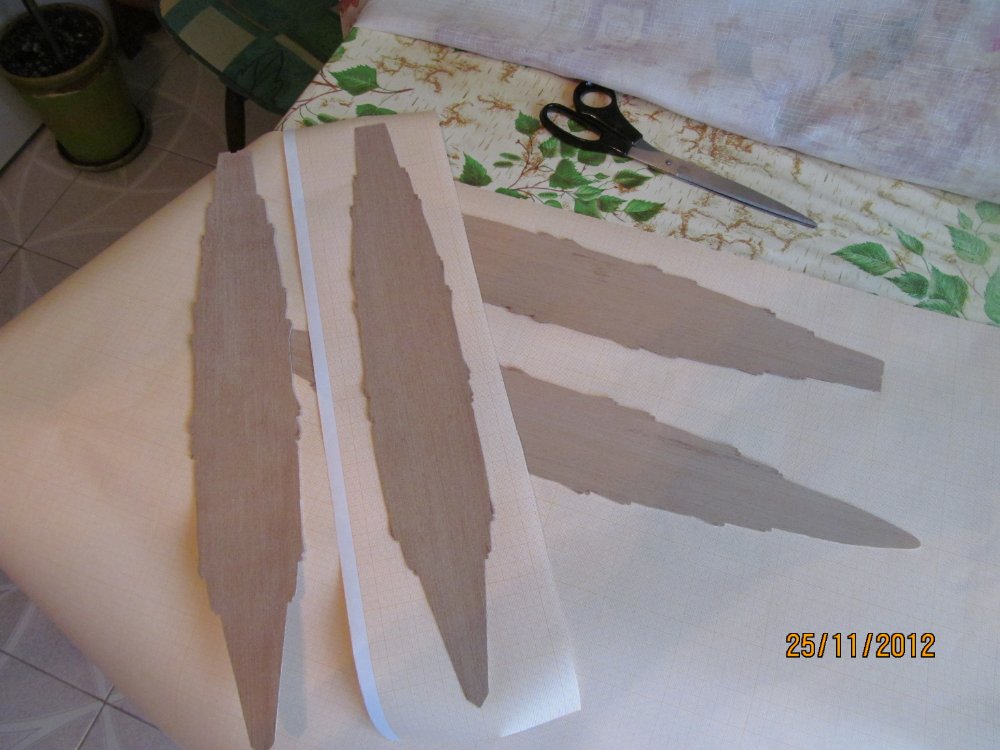

У меня кстати небольшая проблема - шпон на палубу разный - носовая часто темнее средней и кормовой. Вот думаю как потом после монтажа цвет выровнять.

После лака шпон немного темнеет...... может быть так попробовать выровнять?

Не очень понятна технология. Толщина поперечных полос создаётся за счёт краски?Алексей Севастополь писал(а): ↑30 окт 2018, 10:42
А то я тут в 350-м масштабе пытался эти полосы нарезать из латуни 0.1мм и как-то не очень мне это понравилось.

Да и у меня масштаб 1/350.
Так там толщины практически нет - толщина это слой краски.
Это на МАКРО так выглядит.
Тут ведь чем меньше толщина - тем лучше.
Полосы скотча - 3,5мм, а зазор между ними (для закраски полос) - 1,5мм (для этого и нужна миллиметровка)

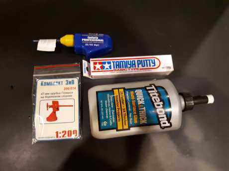

Получил очередную посылку с судомоделист.ру.
Комплект 47мм орудий на бортовом станке конечно просто ювелирный - даже не стал распаковывать - настолько всё аккуратно но визуально хрупко - придёт время - достану. Шпаклёвка пойдёт на доделку башен и стыков носовой пластиковой части и остального деревянного корпуса. Клей выписал новый для меня - он на основе ПВА и вроде как не только для дерева - попробую и на других материалах. Ну и пластиковый клей - он очень удобен в использовании и уже привычный за много лет:)
Посмотрел анонс номеров на насекомых.ру - надежда использовать в проекте хоть как то вторую дымовую трубу умерла. Придётся всё делать с нуля.
Если с катерами вопрос решился - то по шлюпкам он открыт - они мало похожи на оригинал.

Привет!
Клей - шикарный, давно им пользуюсь и не только в моделировании.
Шпаклевать место стыка пластика и деревянных реек я думаю лучше всего будет обычной строительной акриловой шпатлёвкой.
А что не так со второй дымовой трубой? По мне так - полный порядок.
Только лишние отверстия в основании зашпаклевать, и всё.
