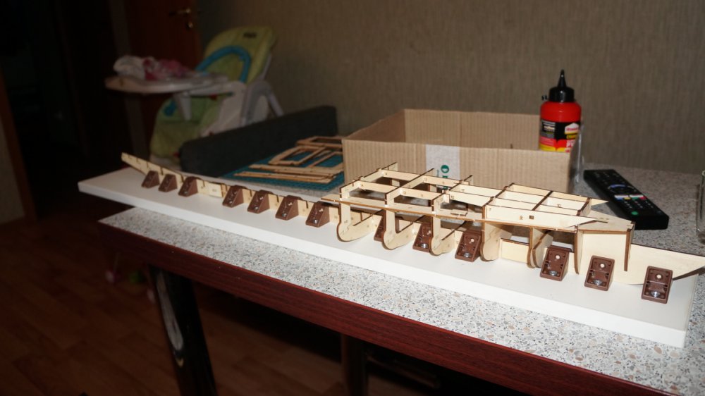

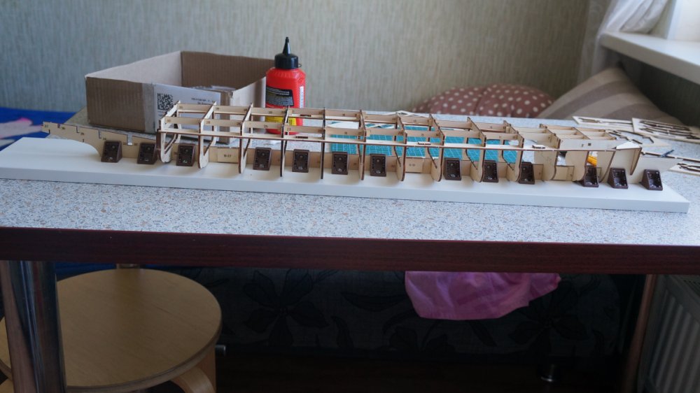

Раз пошла такая пьянка (научился прикреплять фото
Добавлю фото стапеля и быстро и надежно!

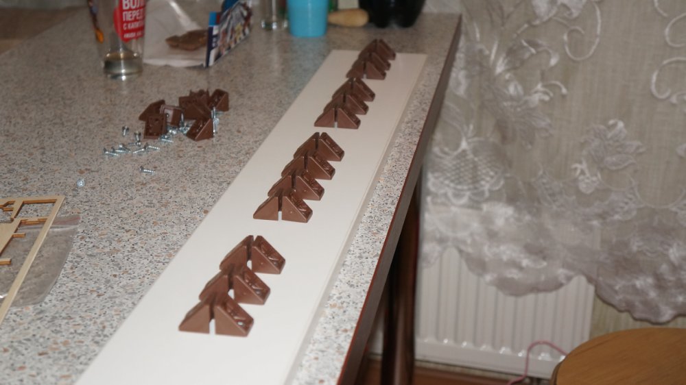

Уважаемый Масик, а как Вы выставили ровно уголки ( т.е. по линии)? С уважением Борис.
Масик
- Сообщения: 28
- Зарегистрирован: 22 янв 2018, 15:41
- Благодарил (а): 27 раз
- Поблагодарили: 21 раз
Re: Линкор Севастополь - Обсуждение сборки
Первый ряд, закрепил струбцинами металлическую линейку и в упор к ней привентил уголки, затем без клея собрал киль и прикрутил второй ряд уголков. Перед прикручиванием шилом накернял центр отверстия уголков, чтобы шурупы вкручивались ровно по отаерстиям уголков!
Использовал как основу стапеля ДСП 16 мм а уголки пластмасовые (мебельные),металические уголки имеют разные углы 86градусов, 94,но не 90 градусов

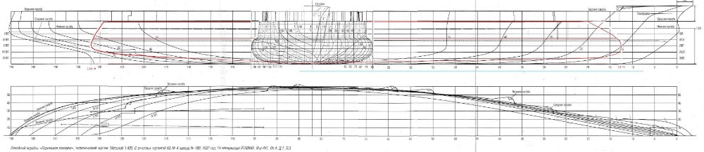

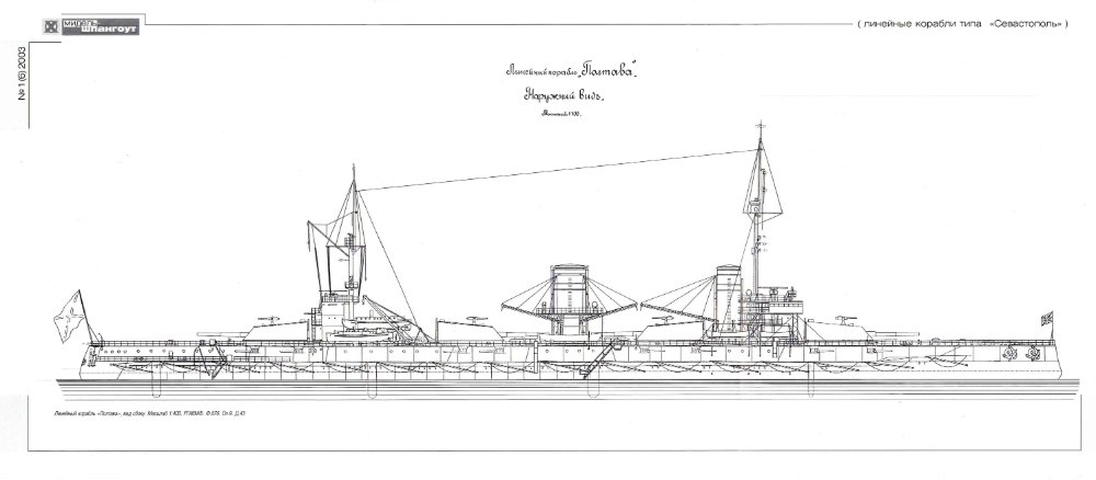

Здравствуйте! На всех фотографиях линкора.на бортах хорошо просматривается вертикальная раскладка бронеплит. На фотках модели предлагаемой нам, борта гладкие, что косвенно подтверждает чистовая обшивка выше булей. Но это не правильно! Многие из нас пробуют в модели добиться точности, соответствия оригиналу и эпохи. А такая явная, бросающаяся в глаза не соответствие как гладкий борт. У кого-нибудь есть по этому вопросу мысли, предложения? Надо ставить броню на борта? Сам я були и днище чистовой обшивкой зашил , а вот борт, нет. Думаю все-же делать раскладку имитации брони. Может кто что-нибудь посоветует как и из чего? Размер бронеплит по чертежам 5 м х 2.4 м при нашем масштабе 200 , плита будет 25 мм х 12 мм
Алексей Севастополь
- Консультант по сборке
- Сообщения: 836
- Благодарил (а): 32 раза
- Поблагодарили: 1224 раза
Привет!
Если Вы имеете ввиду раскладку броневых плит ГЛАВНОГО БРОНЕВОГО ПОЯСА, то с 12,5 по 132 шпангоуты эти плиты были скрыты булями как раз до низа броневого пояса казематов.
И только законцовки ГБП выступали в нос и в корму за их габариты.
А були - это уже не броня....... тут, я думаю, никакой раскладки не потребуется.
Броневой пояс казематов у ДеАгостини идёт стальным травлением.
Там можно и процарапать чем-нибудь.....
Разбивку можно взять и по чертежам, и по фото. С Уважением, Алексей.
На фотографиях раскладка броневых плит выше ГЛАВНОГО БРОНЕВОГО ПОЯСА в уровне казематов практически не заметна........ во всяком случае я её вижу с большим трудом.
На моделях даже в масштабе 1/100 редко такое встречается.
Но если и есть, то выглядит довольно некрасиво.
Как здесь, например, раскладка бронеплит Главного броневого пояса. С Уважением, Алексей.

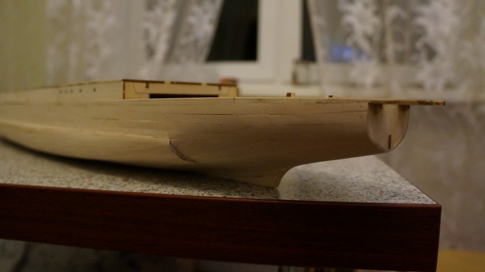

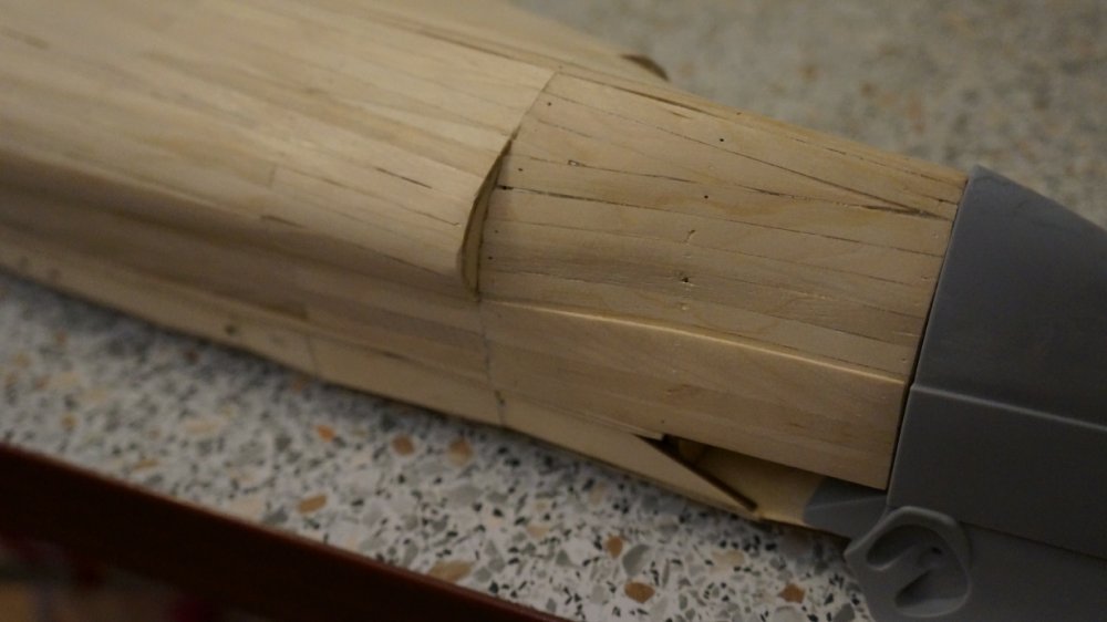

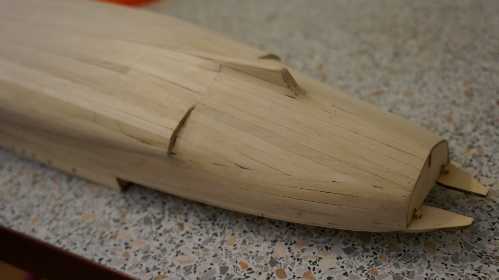

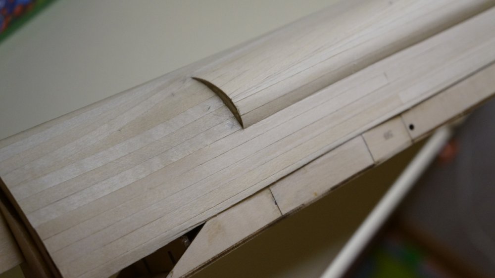

Доброго времени суток, тут такая делема, при сборке противоторпедных булей носовой части получается следующее, если смотреть то с левой стороны детали выступают очень много(фото 1) в отличии от правой(фото 2), там все идёт плавно с корпусом. Это нормально явление или допуск ошибки при сборке, в журнале что то сказано но не очень внятно, у меня первый опыт с такими моделям, спасибо.
Максим!
Доброй ночи!)
У меня вообще выступает намного больше, я думаю это зависит от того, что все по разному шливуют корпус.
Если вы заметили, то набор оконечностей противоторпедных булей, не стыкуется по плоскости с корпусом, даже в журнале видно, что они плотно не прилегают к корпусу!
И я не думаю, что у вас не соответствие окончание булей, это большой косяк)))
Всё равно там шлифовать и шлифовать)))))))
Я тоже в этом деле новичок и сильно не переживаю, у нас на форуме есть много опытных людей, которые не дадут нам с вами пропасть!!!!
Подскажут, покажут и помогут!!!!!
Лично мой совет!
Я наклеивал по три заготовки, ждал, потом между корпусом и фанерой (в этих щелях), промазывал клеем, чтобы надёжней было!
Ну до шлифовки пока не дошол (немного не понимаю, как их выводить правильно), жду совета и фотографий наших китов судомодельного дела!

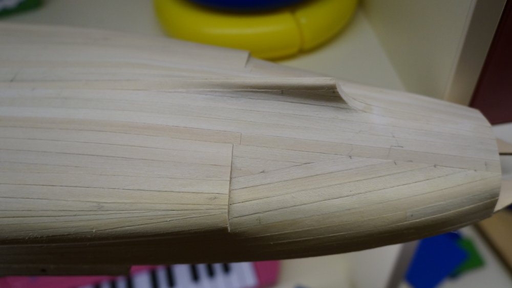

Масик
- Сообщения: 28
Кстати рассмотрел фотки!
Помоему на первом фото ты не доделал обшивку!!!!!!!!!!
Может ошибаюсь!?
Может ошибаюсь!?
Kiel
- Сообщения: 13
- Зарегистрирован: 24 фев 2018, 12:27
- Откуда: Санкт-Петербург
- Благодарил (а): 4 раза
- Поблагодарили: 4 раза
Спасибо за ответ, значит это такой корпус и такая технология склейки и сборки, да корпус там не доклеен, но это поправимое дело
и Конечно спасибо опытным моделистам за помощь, я щели заполняли немного по другому, брал мелкие опилки смешивал с пва и заделывал, очень хорошо выходит.
С каждого надо спрашивать то,что он может дать.Власть, прежде всего, должна быть разумной.Себя судить куда труднее,чем других.Если ты сумеешь правильно судить себя,значит,ты поистине мудр.

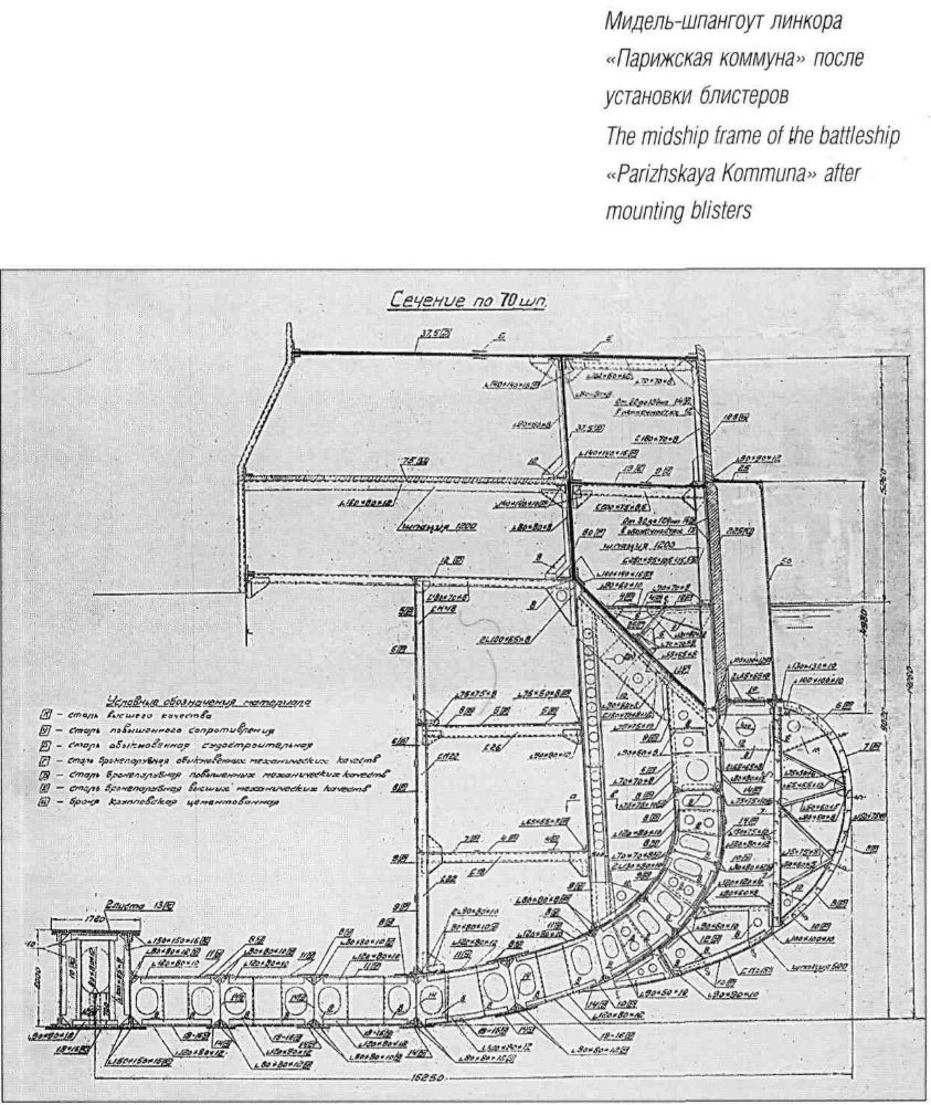

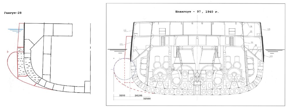

Всем привет!Kiel писал(а): ↑15 фев 2019, 20:03 при сборке противоторпедных булей носовой части получается следующее, если смотреть то с левой стороны детали выступают очень много(фото 1) в отличии от правой(фото 2), там все идёт плавно с корпусом. Это нормально явление или допуск ошибки при сборке, в журнале что то сказано но не очень внятно, у меня первый опыт с такими моделям, спасибо.
Судя по фото тестовой модели
и по фотографиям прототипа нашей модели
и по ранее приводимым чертежам разрезов, "наполнение" противоторпедных булей надо будет доводить до проекций первых приложенных к корпусу наборных элементов.
Не стачивать эти элементы, а именно - наполнять сам корпус до уровня, заданного этими вкладышами.
Чтобы под казематами получилась хорошая такая полочка, с которой матросы могли бы прыгать в воду, чтобы искупаться.

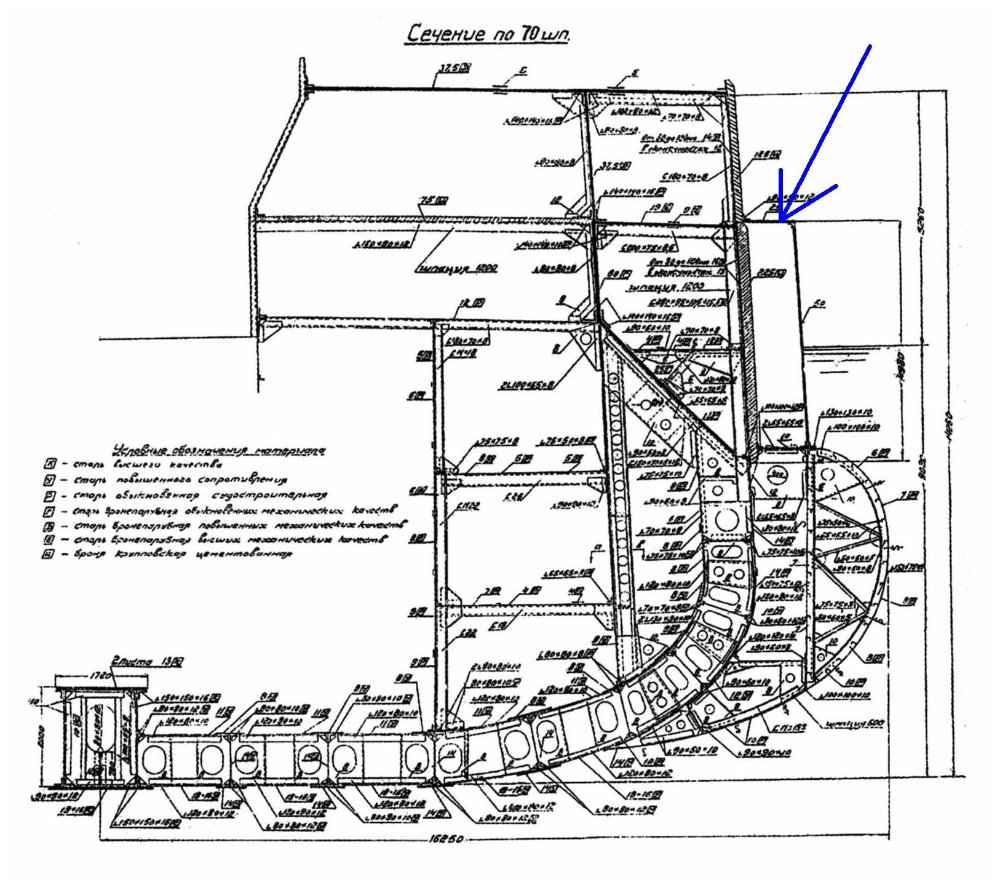

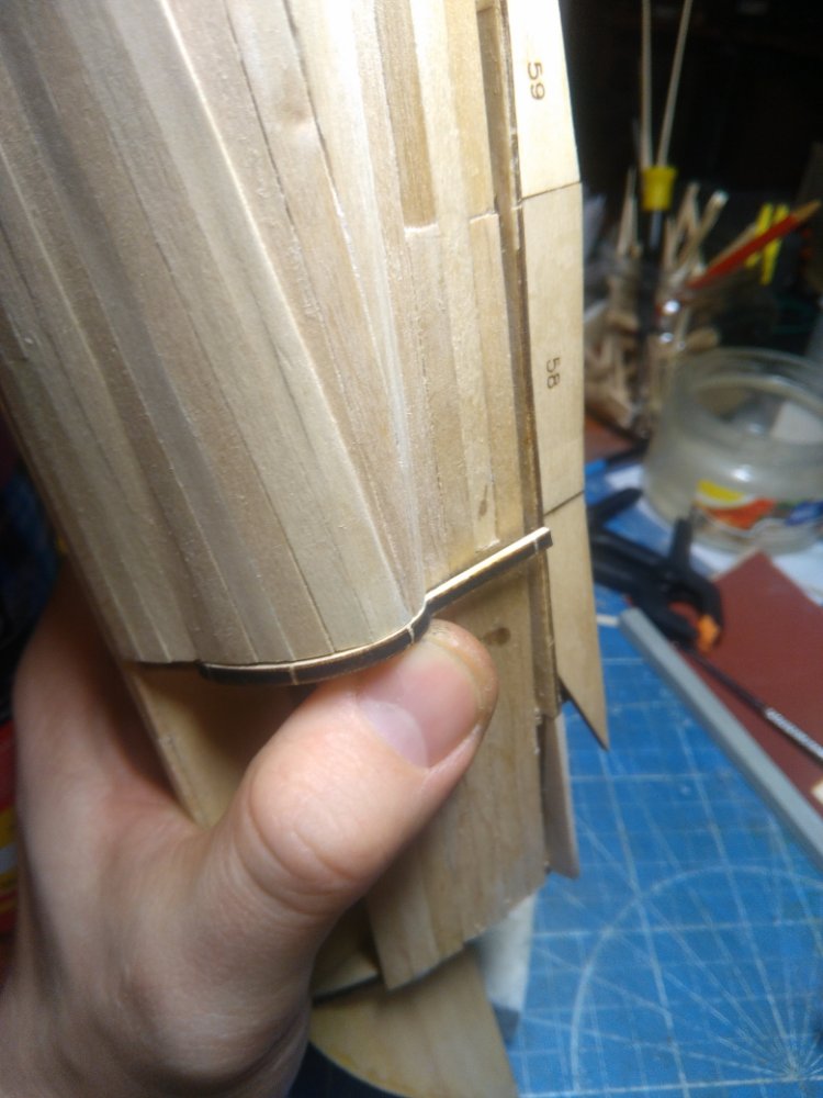

Здравствуйте! Еще один нюанс. Купил в выходные №65. Стал примерять фототравление борта к деревянным конструкциям кормовой части. Отверстия под иллюминаторы не совпадают. Просмотрел весь корпус и сравнил с фото: нужно будет пересверливать все отверстия. Возьмите на заметку.

Отвечаю на первый вопрос по булям.
Я находил чертежи только с разрезами и общим боковым видом. А фото с подводной частью булей у меня только одно.
Спасибо, что ссылаетесь на мою модель как на справочное пособие.....

Всё остальное делал по наитию.

Алексей Севастополь
- Сообщения: 836
Блин!!!!!! Я, кажется, погорячился!михаил викторов писал(а): ↑09 апр 2019, 09:46 Здравствуйте! Еще один нюанс. Купил в выходные №65. Стал примерять фототравление борта к деревянным конструкциям кормовой части. Отверстия под иллюминаторы не совпадают. Просмотрел весь корпус и сравнил с фото: нужно будет пересверливать все отверстия. Возьмите на заметку.
Изучил материал поподробнее, и тихо ахнул....... - действительно придётся пересверливать!
65 дан на ЛЕВЫЙ борт!
А это значит, что идёт полная лажа.
Причём, непонятно, как же чистовая главная палуба будет что-ли налезать сверху на металлическую облицовку????
Верхний срез всех металлических бортовых полос идёт вровень с черновой палубой. Чистовая получается будет укладываться внахлёст сверху......
Подождём, инструкцию с укладкой чистовой палубы. Что-то мне кажется, что там будет интересно....
