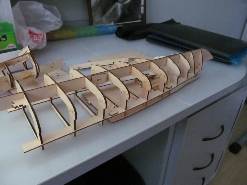

Привет!
Я иду несколько по другому пути.
Шпангоуты вклеиваю только когда вся конструкция находится в перевёрнутом положении и ВСЕ шпангоуты плотно опираются на ровную горизонтальную поверхность, выравниваю ДП, потом хорошо пригружаю и даю время, чтобы клей схватился.
При таком варианте никакого "винта" у меня не получается.
Вот как на этом фото, только пригруз у меня давно уже снят.
С Уважением, Алексей.

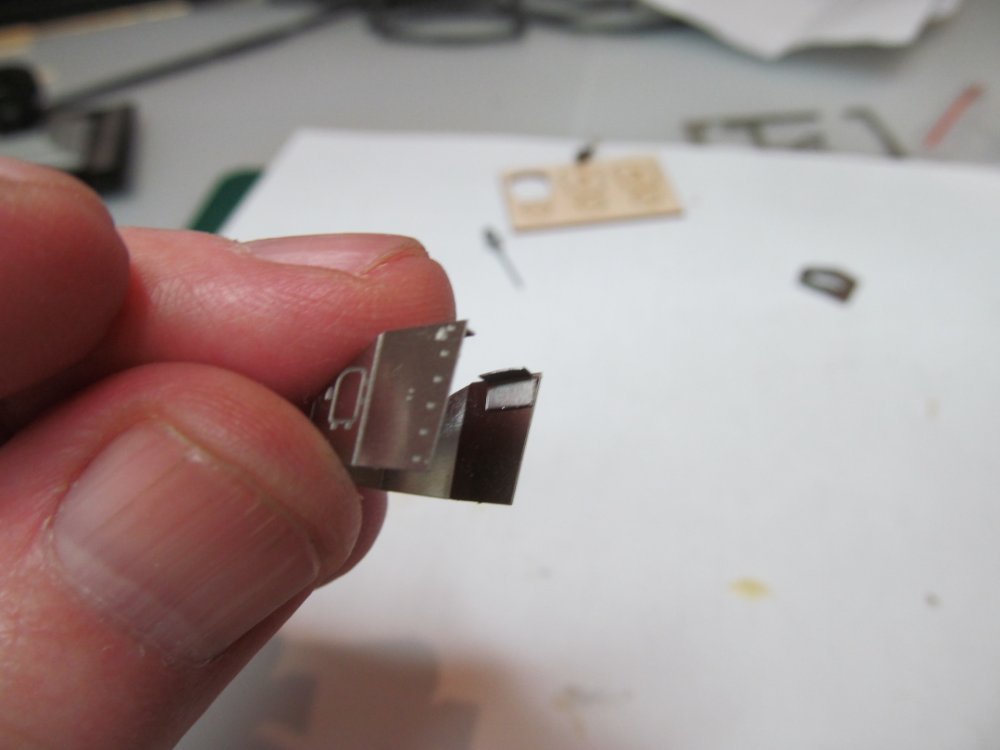

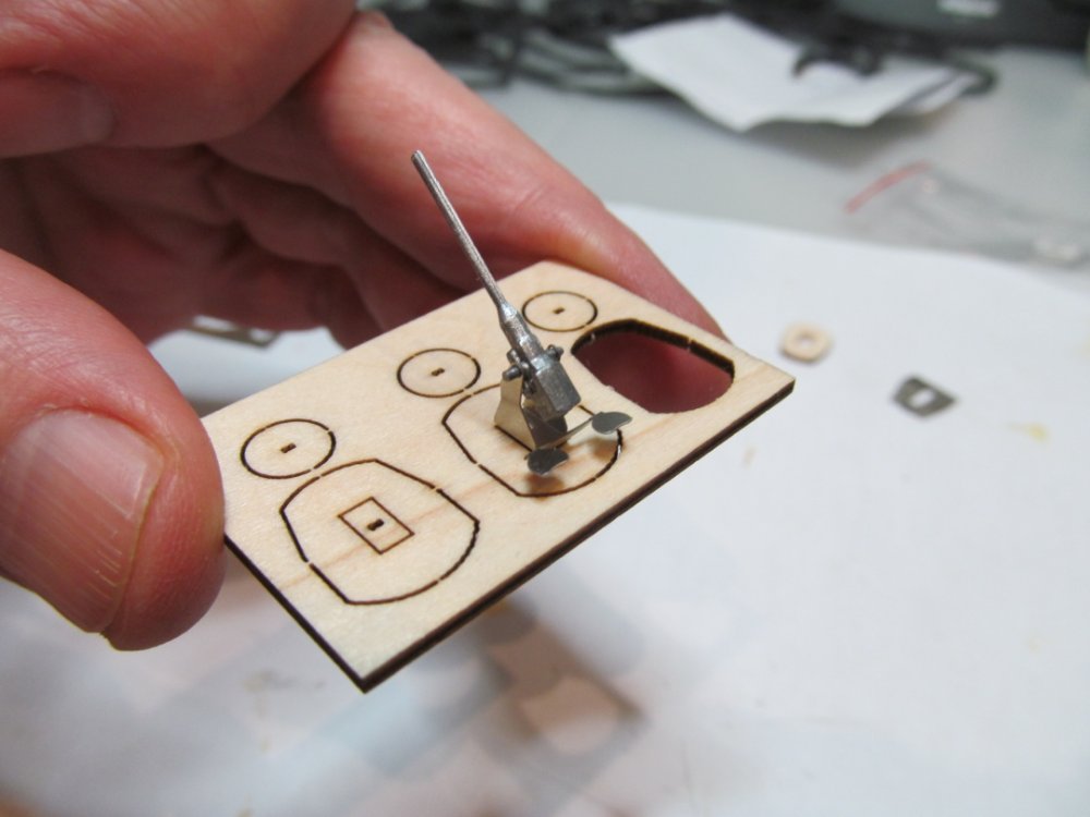

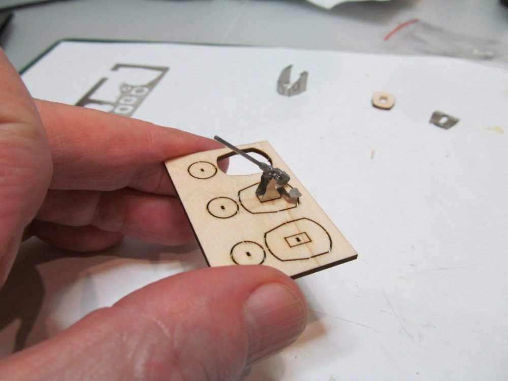

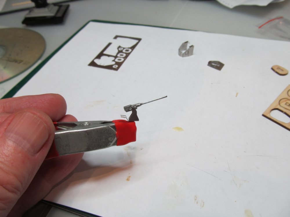

Всем привет!

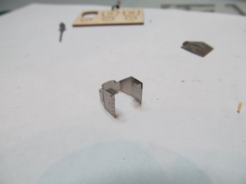

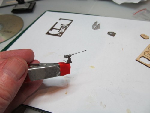

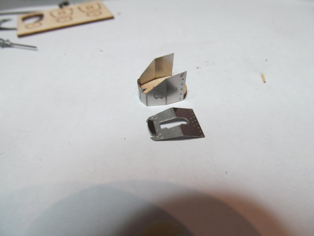

Дабы не терять понапрасну драгоценное время, решил я попробовать собрать одну их зениток 34-К.
И вот тут я немного припух.......
Поверьте, я много лет работаю с фототравлением, знаю и работаю с фототравлением многих фирм....... но то, что ДеАгостини ПОЗИЦИОНИРУЕТ КАК "ФОТОТРАВЛЕНИЕ"...... для линкора "Севастополь" - это броневой лист для танка Т-34.
Сразу хочу предупредить тех Коллег, кто будет пытаться отрезать детали от пластины при помощи специальных кусачек для резки фототравления (они же ещё и очень дорогие!!!!) - загубите. Хорошо, что у меня уже есть одни очень древние, которые не жалко пускать такие дела.
Но это было только лирическое вступление.
Пункт №1.
После отделения от пластины башнеподобного щита зенитного орудия 34-К, сразу отламывайте от него верхнюю крышу, иначе аккуратно башню не собрать.
Вырежьте из остатков пластины "фототравления" полоски, согните их в уголки и при помощи циакрина приклейте к верхнему срезу боковых стенок, с запасом на толщину верхней крыши.
Едем дальше.....
Пункт №1.
Едем дальше.....

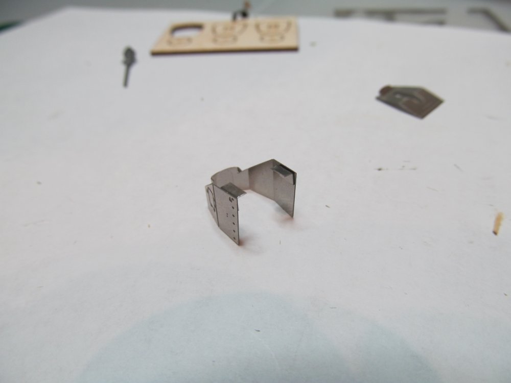

Ни в коем случае не выпиливайте (или не выламывайте) прямоугольник в центре основания башни - с ним в дальнейшем работать будет только удобнее.
О дальнейших нюансах обязуюсь докладывать по мере их поступления.

У меня тоже немного "винтообразные"....... - не вижу в этом абсолютно ничего страшного - при установке их на штатные места всё выправится без проблем.

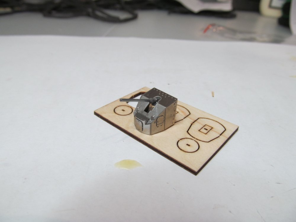

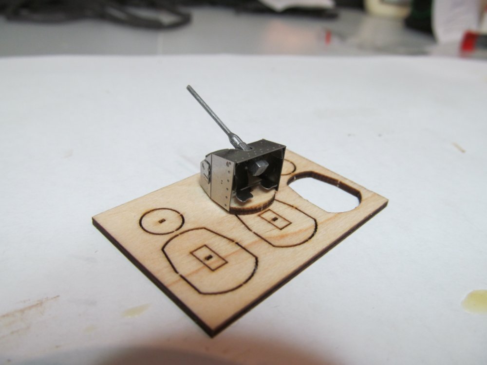

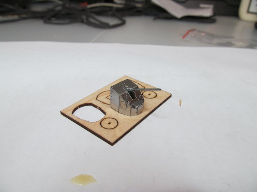

Ну, и в заключение сегодняшнего общения, представляю - примерно так будет выглядеть зенитная артустановка 34-К на модели.
На сегодня - ВСЁ!!!
						На сегодня - ВСЁ!!!

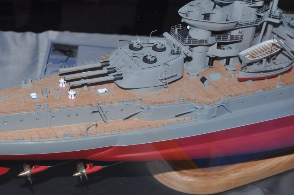

Привет!
Да их "теребить", как мне кажется, нереально.
Процесс идёт, и те технологии, которые были изначально забиты при разработке модели, уже никто менять не будет.
А тестовую модель я во всём её великолепии рассматривал ещё летом на Выставке в Торгово-развлекательном центре "Мари", которую проводила Лига стендового моделирования.
https://www.facebook.com/ligasmrus/?__t ... NbS-f3nfR3
Да и фотографий в журналах очень много.

Фотографий в журналах много, вот только крупные планы местами страшные-то ли шпаклёвка там неровным слоем, то ли покраска такая...
Хорошо, что вы, Алексей, взялись за модель:) С вашими знаниями, и подсказками,надеюсь, получится сделать лучше и более реалистично!
А что можете сказать про башни ГК? Какие-то они немного странные-полозья на переднем броневом листе, слишком здоровый трап, отсутствие 2-х "кран-балок"...

Я мудро промолчу.........
Скоб-трап на передней стенке башен ГК "сдувать" - это однозначно. И делать новый из нормального травления.
А тали для загрузки зарядов и снарядов в артпогреба - делать самому. Ручками.......
Амбразуры растачивать и увеличивать по высоте.
Кстати, на задней дымовой трубе я бы имитацию трапов тоже сточил и сделал по новой......
Как-то так я вижу сложившуюся ситуацию.
Так что работы ещё предстоит........

Может быть вопросы по переделке башен ГК вынести в отдельную тему?
Всё таки их целых четыре:)
Да и комплекс действий, для приведения в соответствующий историчный вид немалый.
1.Скобтрапы на лицевом броневом листе.
2.Тали на лицевом и правом.
3.Кран-балки на крыше.
4.Увеличение орудийного порта в верхней части + доработка башни в этом месте.
Наверное ещё что-то есть. Правильно ли на модели сделано крепление параванов?
Было бы здорово увидеть кто какими средствами с этим справляется и с фото и пр. комментариями, особенно для новичков в этом деле, типа меня.
Сам пока сточил рельсы в передней части, оставив несколько ножек-шпеньков, на которые уже планировал приклеить трап от Деа, но как-то он всё равно грубоват.
Ну и запасся медной проволокой разной толщины для талей:)
				Алексей Севастополь
- Консультант по сборке
- Сообщения: 836
- Благодарил (а): 32 раза
- Поблагодарили: 1224 раза
Re: Постройка модели линкора Севастополь (фото)
Коллеги!
Я чувствую, что многие входят "во вкус" предстоящих переделок и доделок.......
Это, несомненно, хорошо.
Но не стоит забывать, что мы-то всего-навсего строим МОДЕЛЬ корабля в масштабе 1/200.
Можно конечно же добиваться ПОЛНОГО совпадения модели с прототипом, вплоть до заклёпок на надстройках..... а вот нужно ли?
Труд получится адский, а результат?
Я, например, никогда не задумывался Правильно ли на модели сделано крепление параванов?
Это бешено усложнит работу над моделью, а что мы получим на выходе?
К четырём перечисленным пунктам я бы только добавил установку на крыше кранцев первых выстрелов для зениток, хотя ДеАгостини может быть и даст их в комплекте деталей.
Если не будет, то я подскажу как это сделать.
Да ещё для лучшей визуализации можно добавить леера для установки солнцезащитного тента (по лицевой стенке и немного заходящие на боковые).
Климат, всё-таки на Чёрном море далеко не такой как на Балтике. Приходилось и от солнышка защищаться.
Вот более или менее правильная башня на 1945 год. Вот только ограждения по контуру крыши башни я бы сейчас делать не стал - постоянно изменялась их конструкция, то они ставились, то - убирались.....
