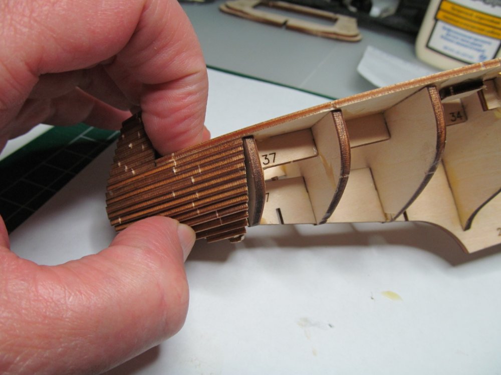

Дабы не терять драгоценное времечко, занялся я оформлением кормовой оконечности из номера 32.
И вот что получилось.
Казалось бы, что всё здесь сделано правильно......
Смотрим дальше.

... бамбуковые палочки сделали своё чёрное дело.....
Хорошо, что было склеено на ПВА, всё разодрал без проблем.
И сделал вывод - собирать кормовую оконечность можно только при условии, что сразу в процессе сборки совмещать её с последним кормовым шпангоутом.
Смотрим дальше.

После последующей склейки слоёв по новой, получил вот такой результат.
Согласитесь, на что-то уже похоже.

Из всего вышесказанного можно сделать только один вывод: собирать корму можно только в сборе с последним кормовым шпангоутом!!!!!

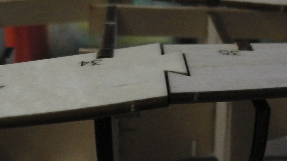

Всем здравствуйте. Занялся кормой и увидел вот такое безобразие.
Изображение результат лени и халатной невнимательности. Поленился сделать более глубокий паз под шп.№34 в стапеле (в результате этого шпангоут не сел до конца)Изображение
, ну а халатность в том, что сборку оценил на глаз, т.е. вроде пойдет. Пришлось доработать стапельИзображение

Казанец писал(а): ↑24 ноя 2018, 17:27 Поленился сделать более глубокий паз под шп.№34 в стапеле (в результате этого шпангоут не сел до конца)
Эх, стапель-стапель.......

Уважаемый Алексей Севастополь Не сыптье соль на рану ( конечно без обид), но когда ставил на клей шпангоуты и стрингера в первую очередь смотрел на гл.палубу только потому, что элементы настила палубы уж слишком большие. Как я не старался их выровнять все равно волнистость присутствует и хотя эти элементы буду ставить ближе к концу постройки корпуса, я старался шпангоуты, стрингера для гл.палубы выставить как можно ровнее, а вот с кормой оплошал, так же как и со стапелем. С уважением Борис.
