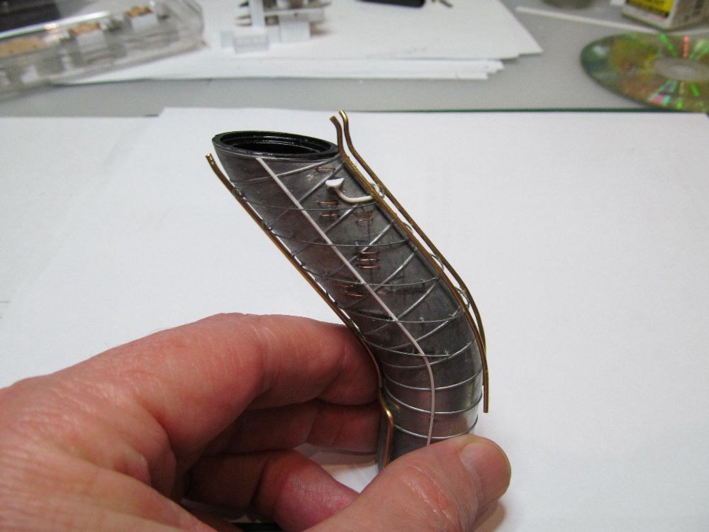

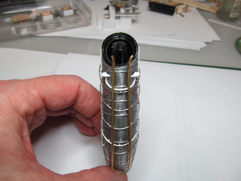

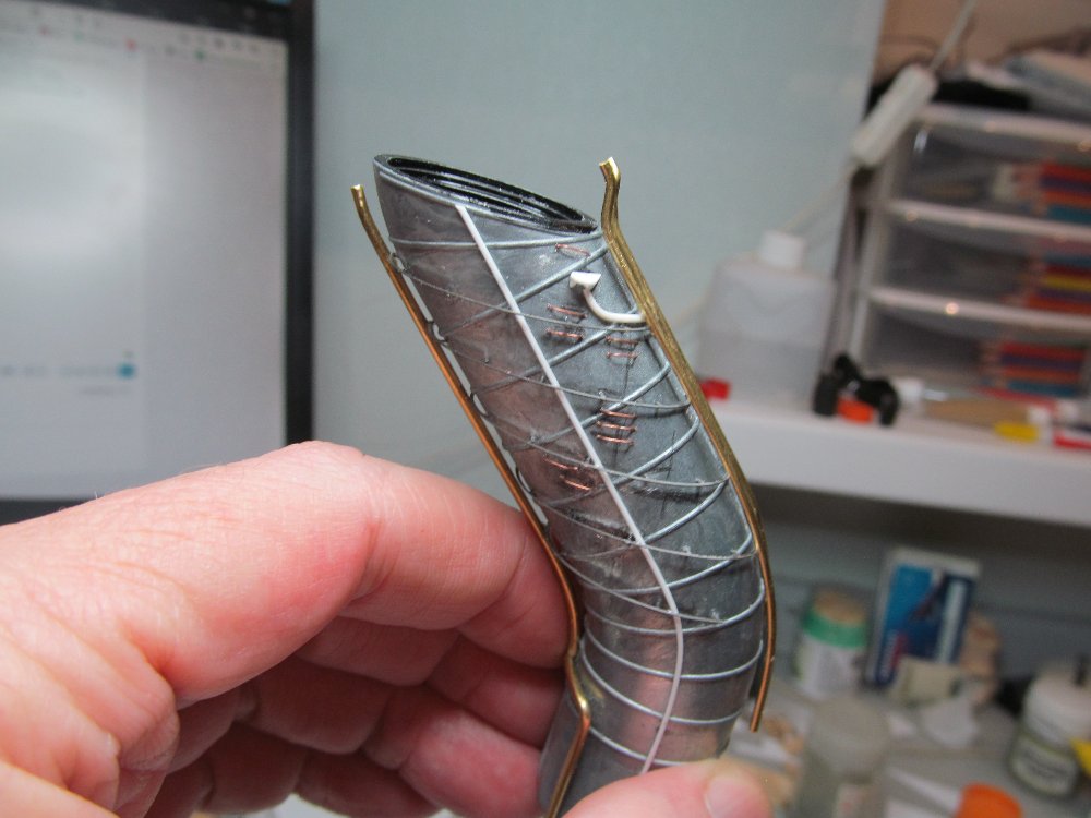

Сообщение Алексей Севастополь » 08 дек 2019, 19:56
И установил скоб-трапы на боковинах.
Алексей Севастополь
Консультант по сборке
Сообщения: 836
Поблагодарили: 1224 раза
Сообщение Алексей Севастополь » 08 дек 2019, 19:59
Осталось ещё установить кронштейн с левого борта для крепления кольцевых антенн, но это позже, когда вся труба займёт уже своё штатное положение слитно с носовой надстройкой, т.к. этот кронштейн здорово выступает за габарит, и его можно запросто снести.

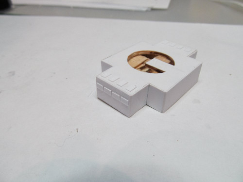

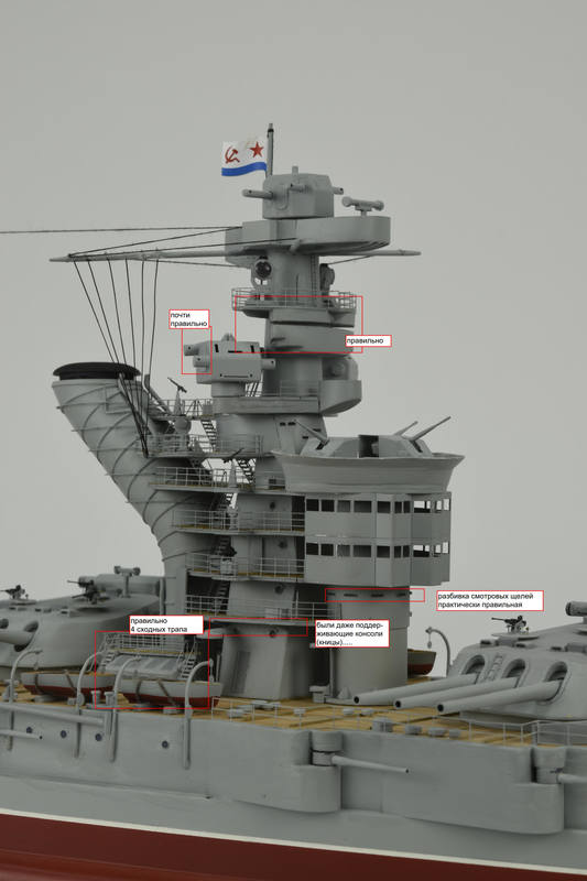

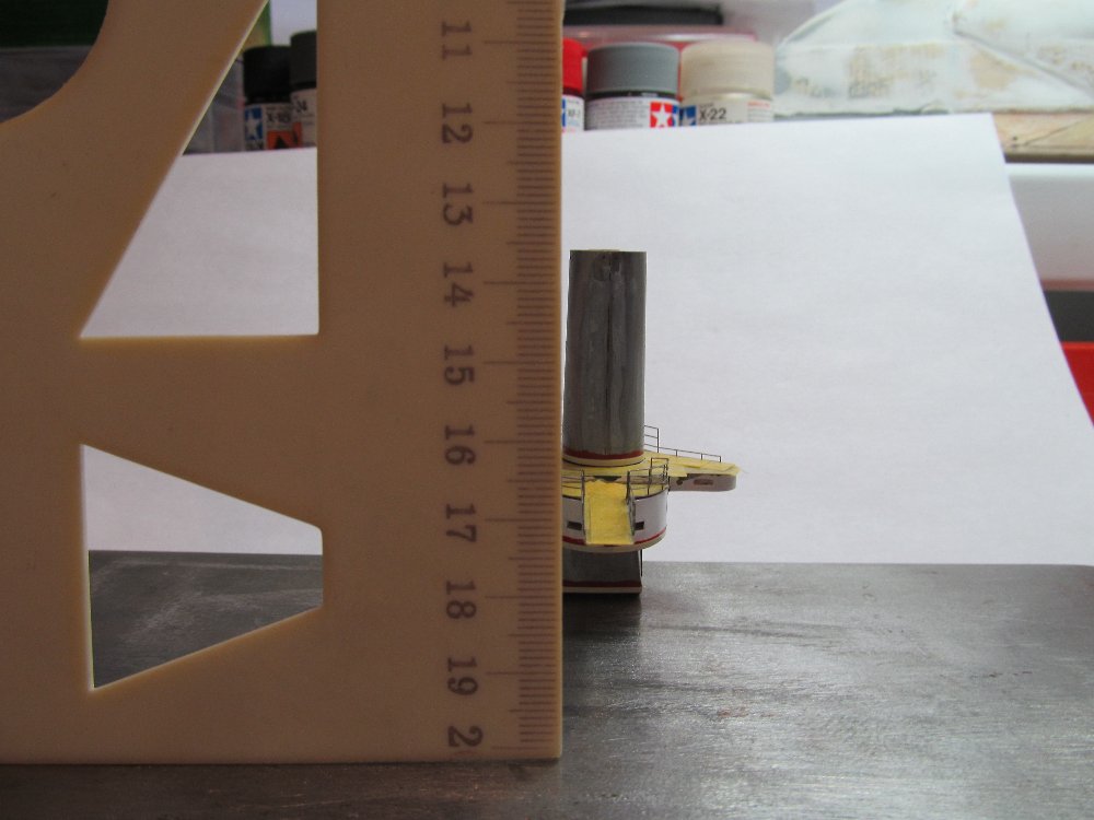

Стал разбираться с деталями передней надстройки. Появились вопросы к Алексею.
1. Почему Вы сделали основание под первую трубы без наклона площадок с верхними вент люками, хотя приводите этот элемент как правильный ( правда по вопросу трапов).
2. Дополнительные трапы будете заказывать у издателя или будете сами делать
Алексей Севастополь
Сообщения: 836
Сообщение Алексей Севастополь » 10 дек 2019, 15:02
Привет!

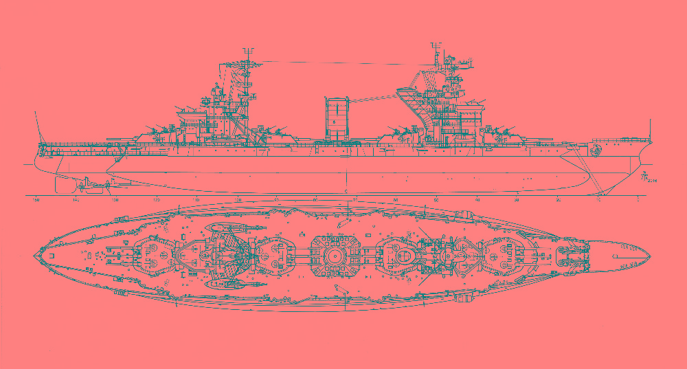

Ну, если смотреть на тестовую модель, то там много чего ещё наделано.
Тут дело в том, что перед установкой площадок для счетверённых Виккерсов, пришлось и верхний наклон выравнивать.
Смотрим фото.
Но сами вентиляционные люки остались, площадка под Виккерсов их практически не перекрывает.

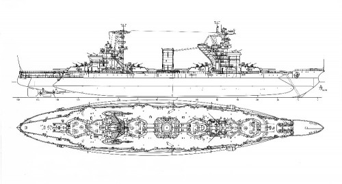

Смотрим чертёж от Андрея Тамеева.

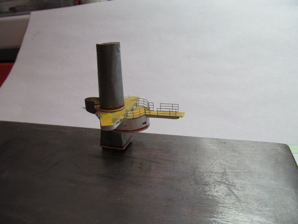

Всем привет!

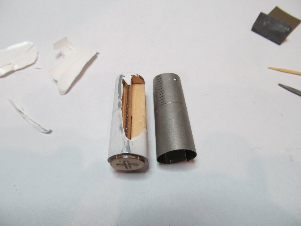

Учитывая, что вскоре на горизонте всплывёт процесс покраски, решил привлечь к работе "маски-шоу".
А ещё посмотрел, и не понравилось мне как я скрутил из пластика башенку на носовой надстройке.
Решил вернуться к металлической облицовке от ДеАгостини.
О результатах доложу.
С Уважением, Алексей.

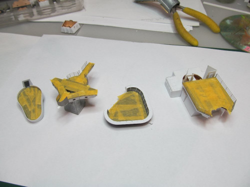

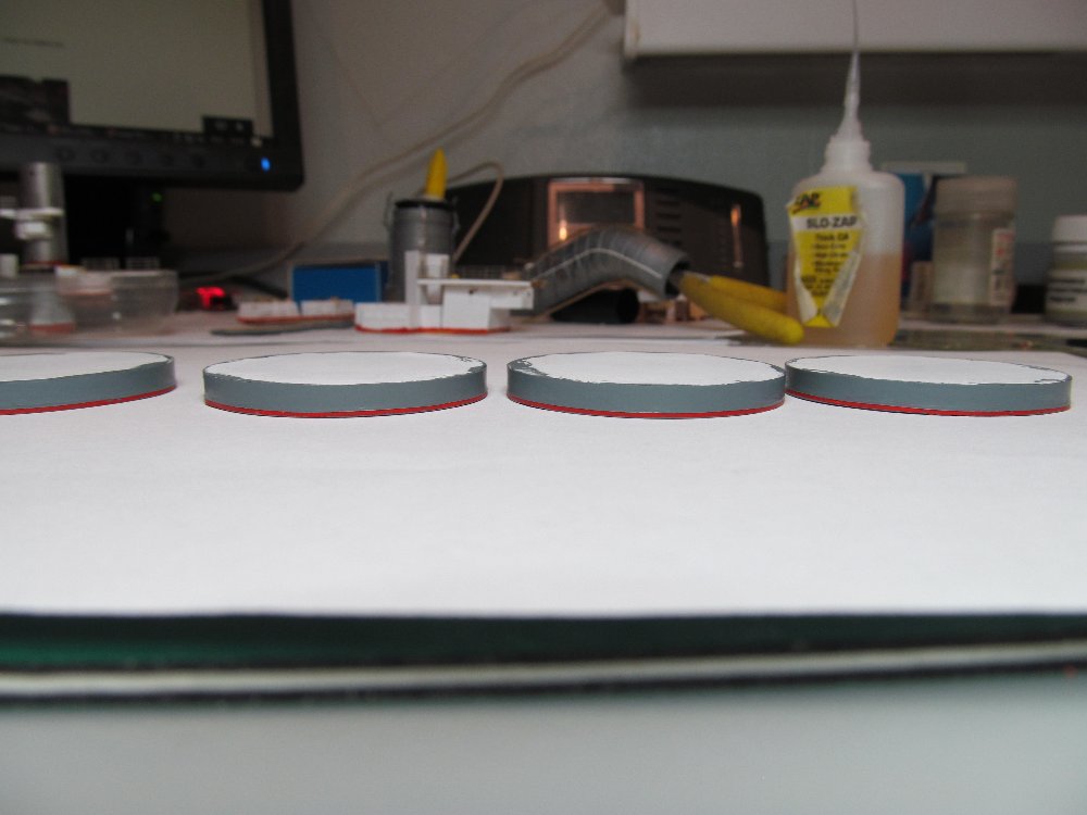

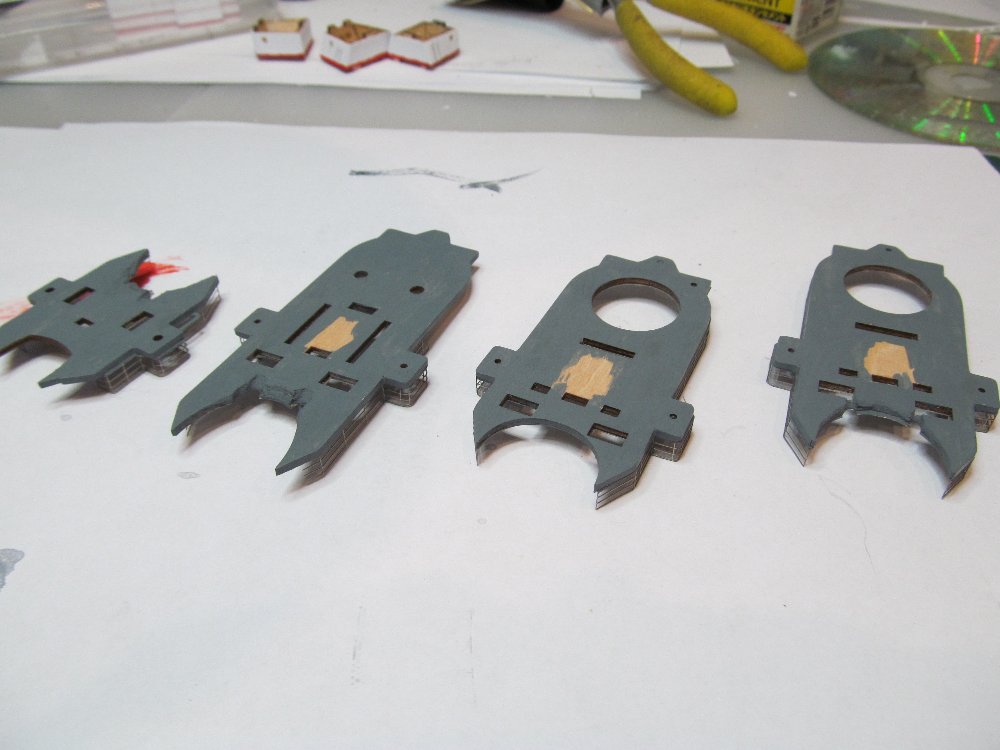

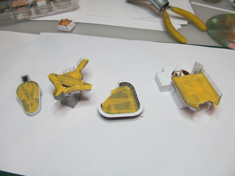

Сообщение Алексей Севастополь » 12 дек 2019, 13:34
Всем привет!

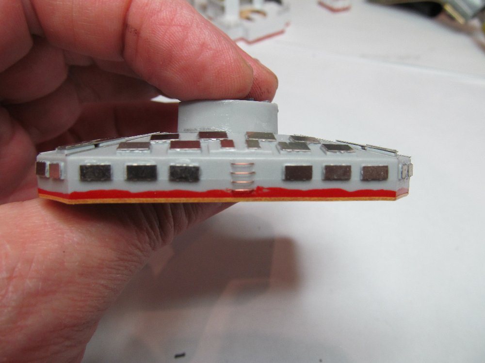

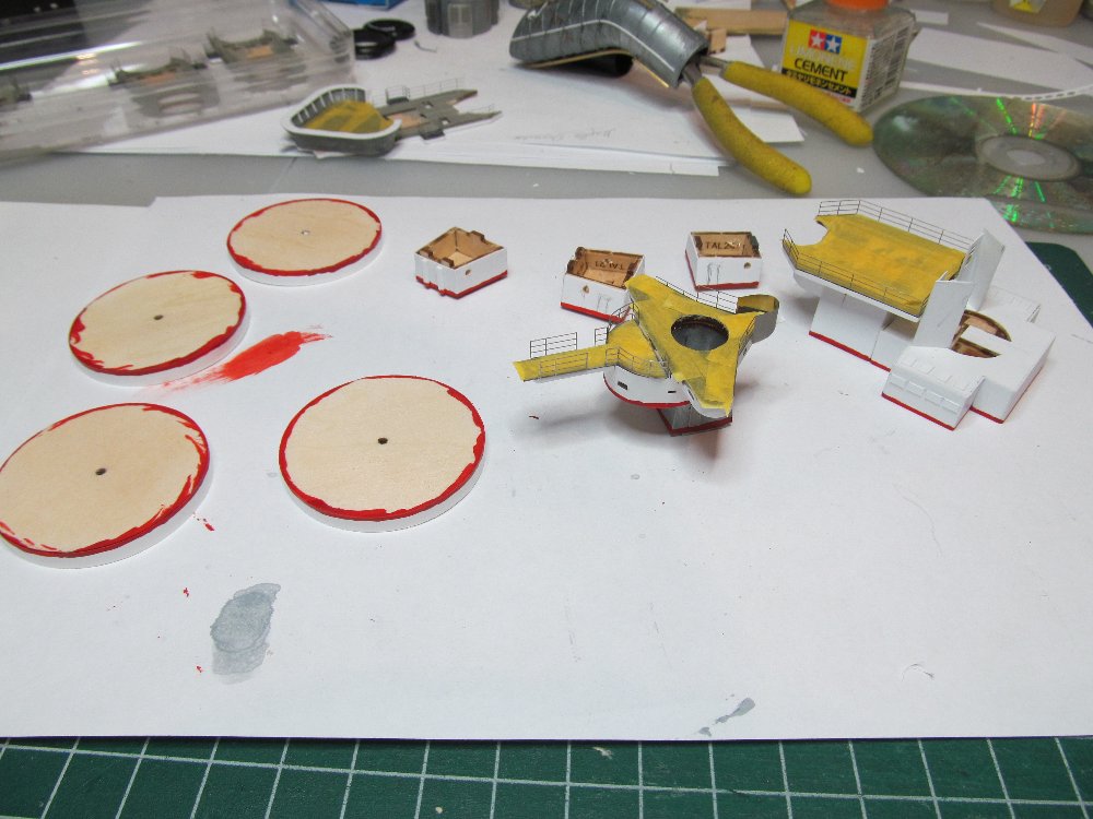

Сегодня день покрасочных работ.
Подготовил ватервейс на рубках и на барбетах
Потом заклею скотчем 0,7мм и получится очень даже красиво.
После подготовил торцы площадок ярусов.
Здесь кисточка. Остальные крупные детали буду обрабатывать из аэрографа.
Краска - Акрил Tamiya XF-66.
P.S. Кстати, не ожидал, но на фанеру краска ложится очень даже неплохо......

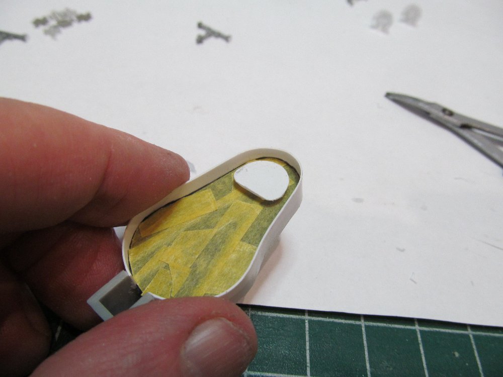

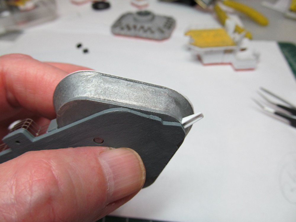

Сообщение Алексей Севастополь » 15 дек 2019, 13:35

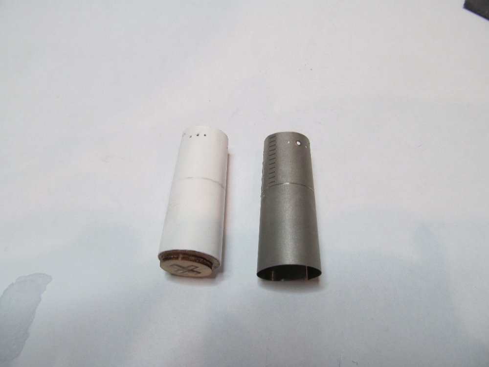

Всем привет!

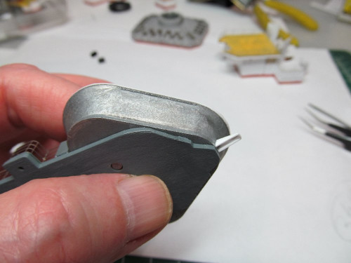

Закрыл скотчем красный ватервейс.

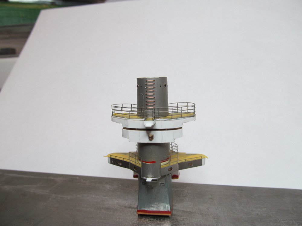

Установил намертво башенку носовой надстройки.
Здесь есть нюанс в правильности установки этой башенки.
Задняя поверхность у неё выла строго вертикальна, а передняя имела наклон (на "Октябрьской революции" всё было наоборот).
Ну, а боковинки только подчёркивали её конусность.

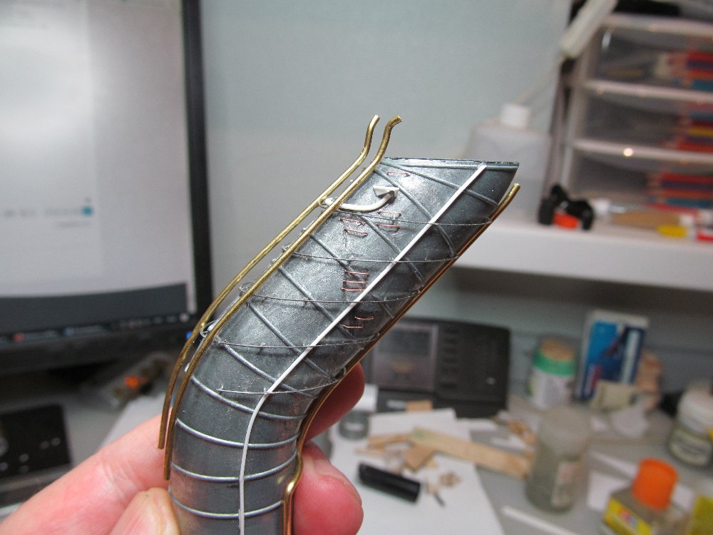

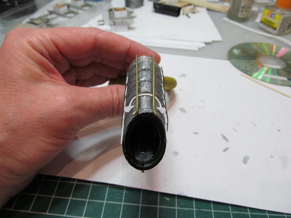

Установил скоб-трапы на башне и кницы.

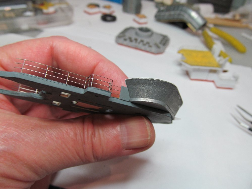

Алексей Севастополь
Сообщения: 836

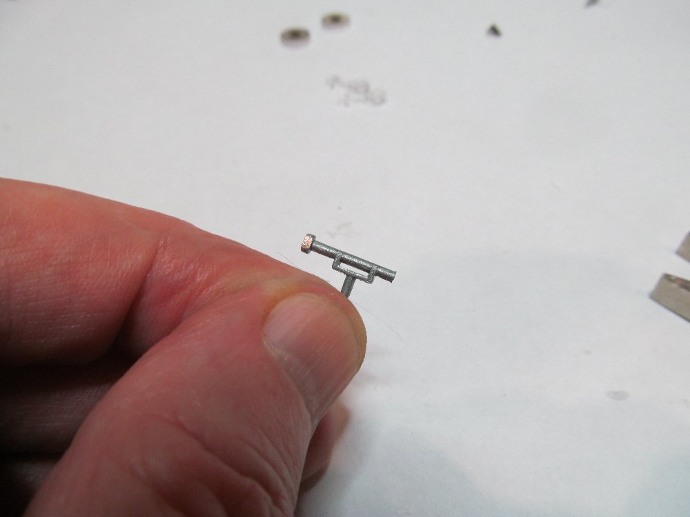

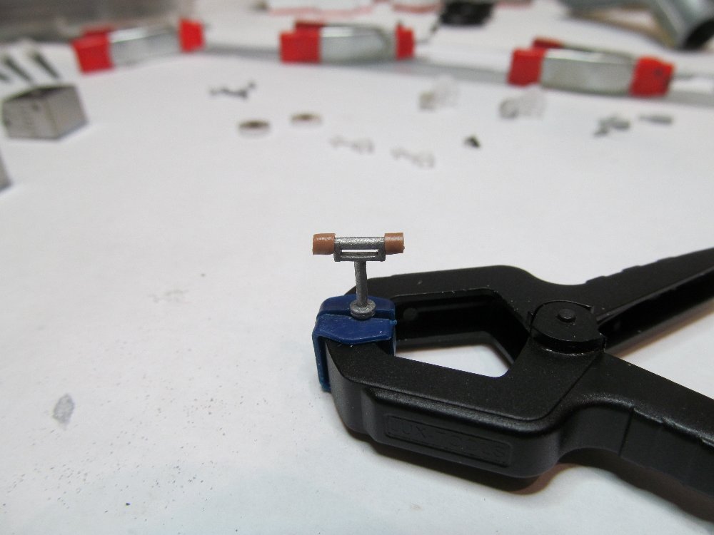

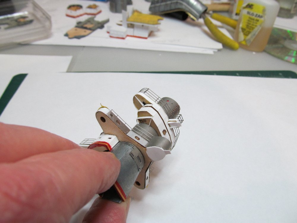

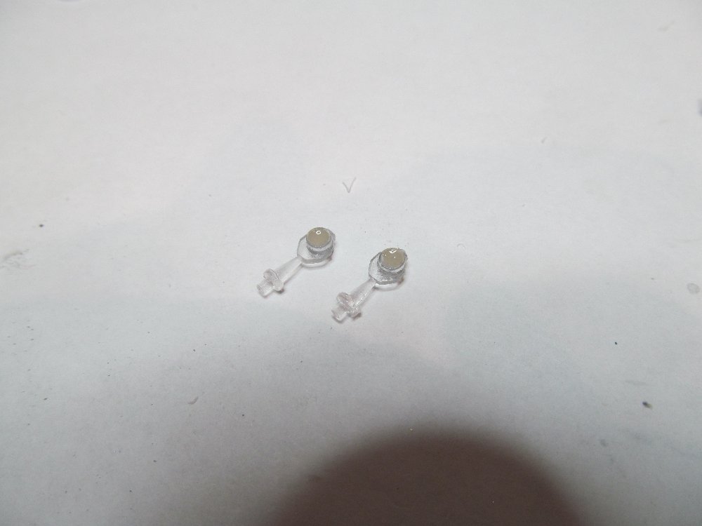

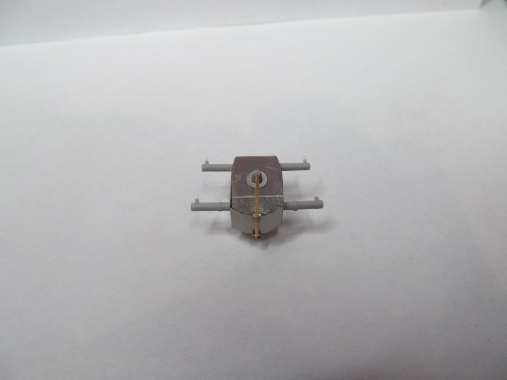

Сообщение Алексей Севастополь » 23 дек 2019, 15:56

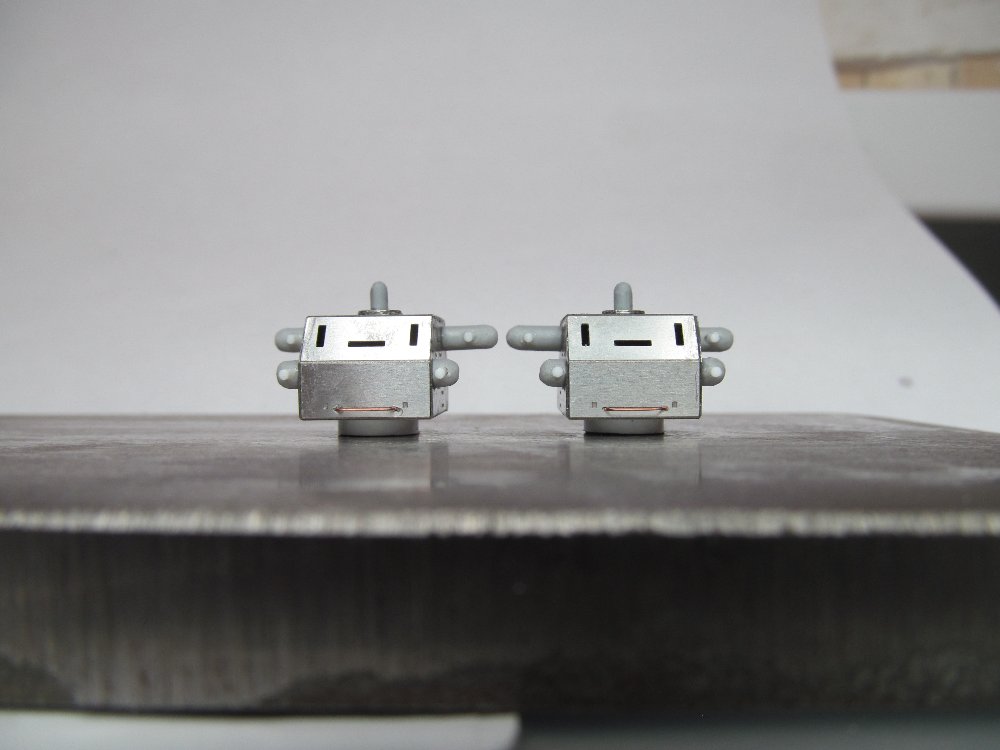

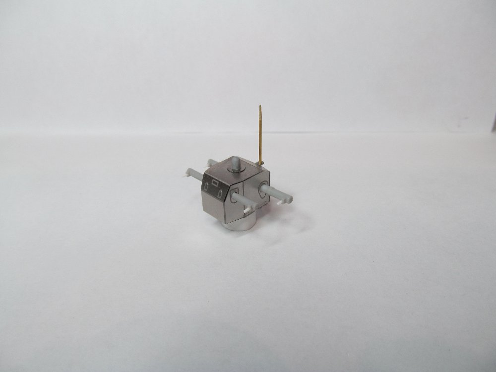

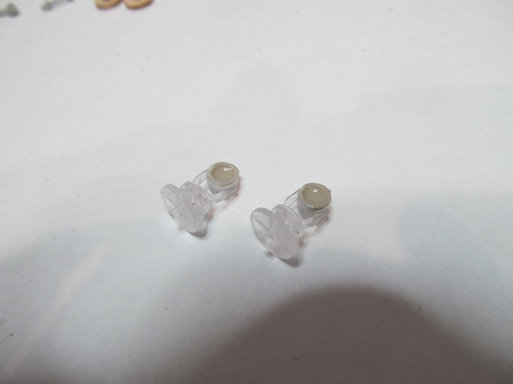

Всем привет!

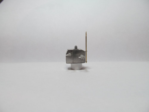

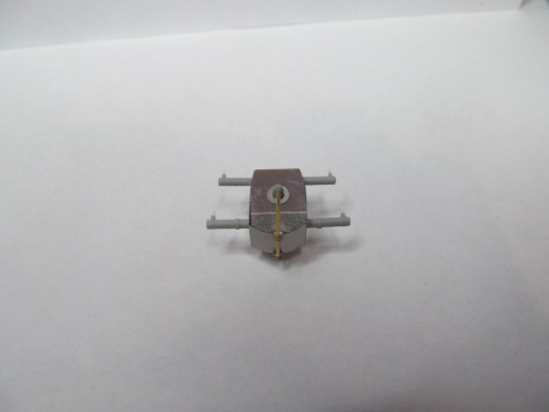

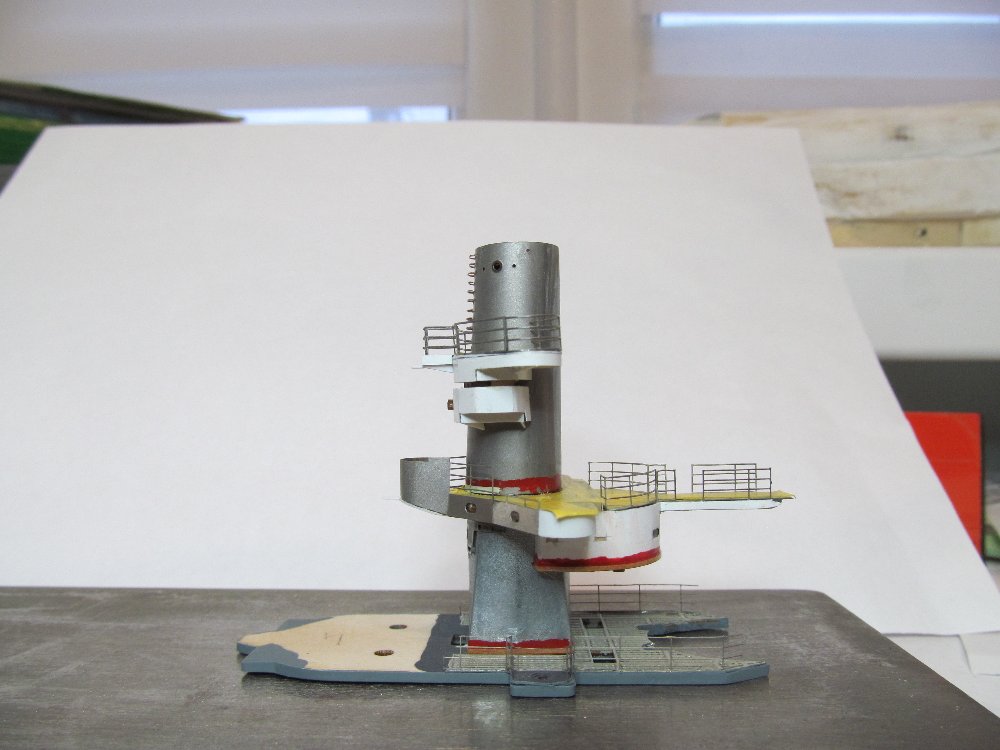

Продолжаю работать с мелочёвкой носовой надстройки.
Высверлил прожектора под установку отражателей.

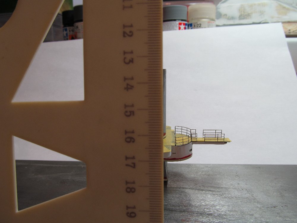

Подготовил площадку под установку на "балконе" стабилизированного визирного поста СВП-1 (в 1945 году им заменили 3-х метровый дальномер).
И постарался придать более или менее правдоподобную форму самому СВП-1.

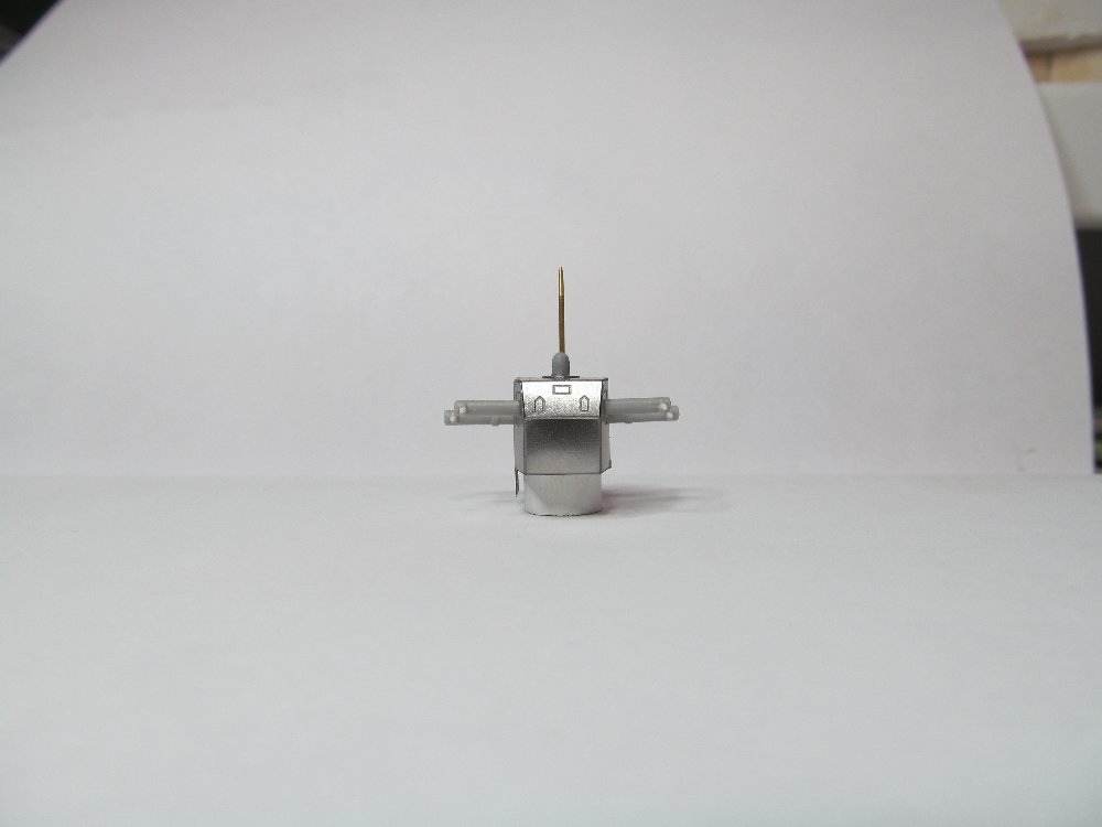

Алексей Севастополь
Сообщения: 836

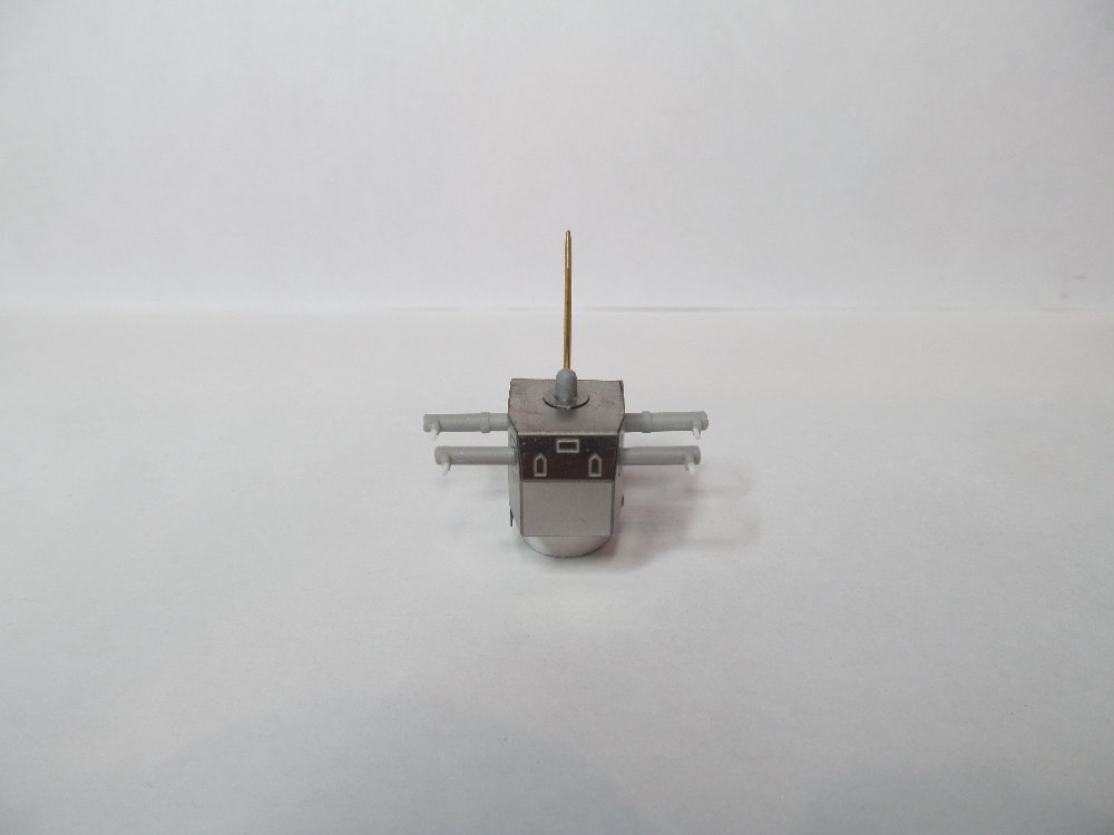

Сообщение Алексей Севастополь » 24 дек 2019, 12:53

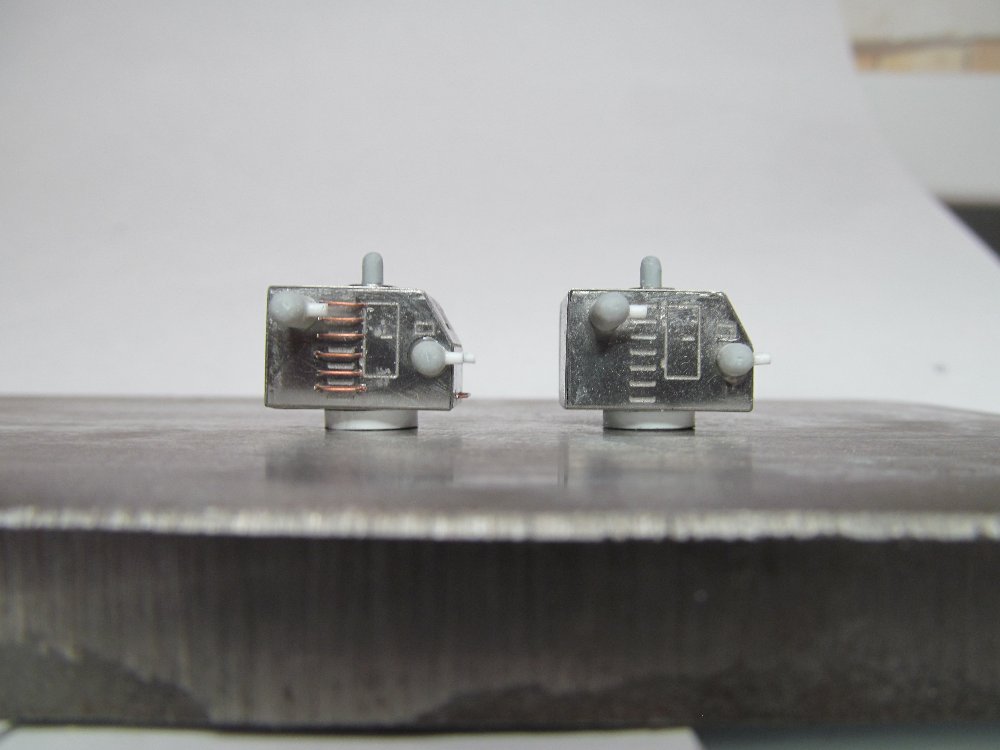

Всем привет!

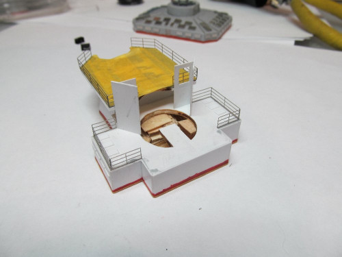

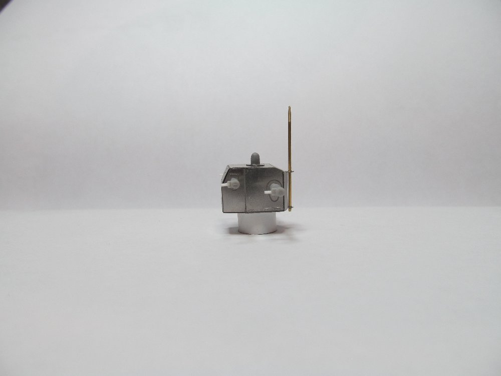

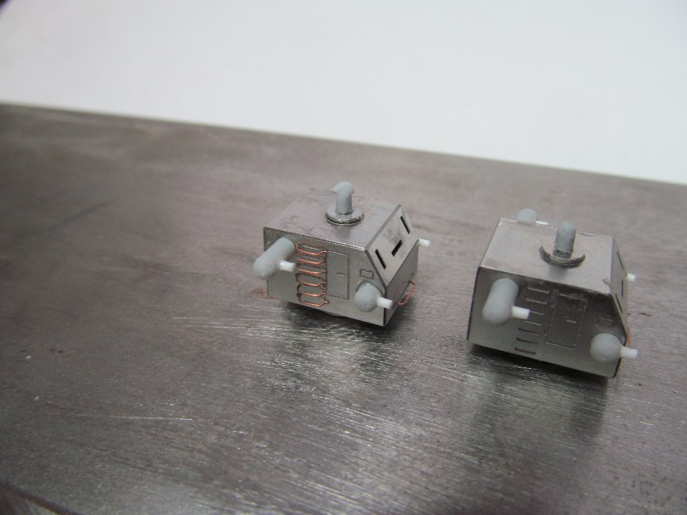

На "балконе" площадки с КДП находился ДВУХМЕТРОВЫЙ штурманский дальномер (а ДеАгостини позиционирует его 3-х метровым)..... пришлось укорачивать.
Заодно и высверлил сигнальные прожектора

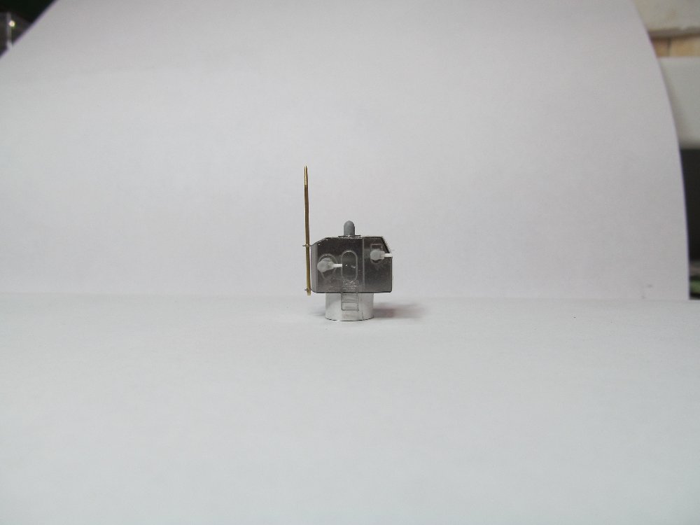

Алексей Севастополь
Сообщения: 836
Сообщение Алексей Севастополь » 24 дек 2019, 12:56

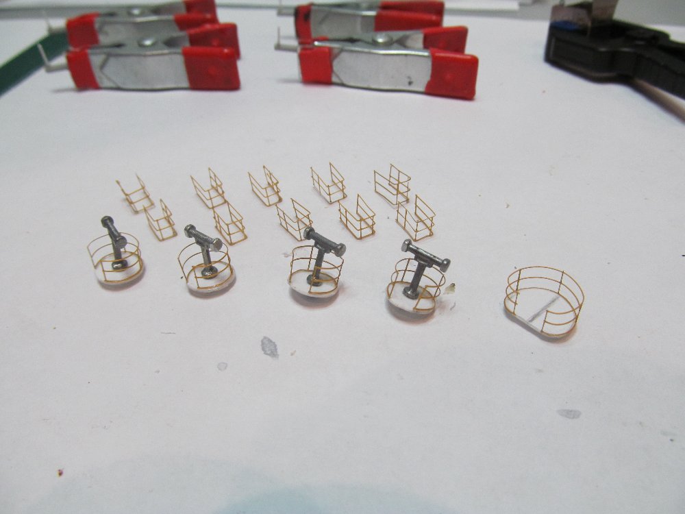

Закончил работу над КДП Б-12
Скоб-трапы сделал только с одного бока, всё равно второй бок практически не будет виден из-за надстройки (лень было.....).

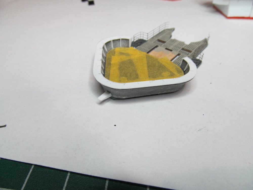

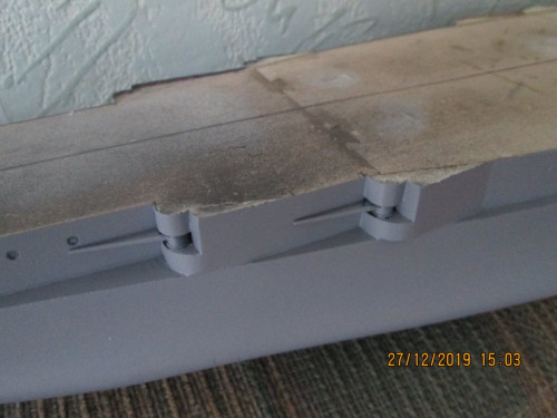

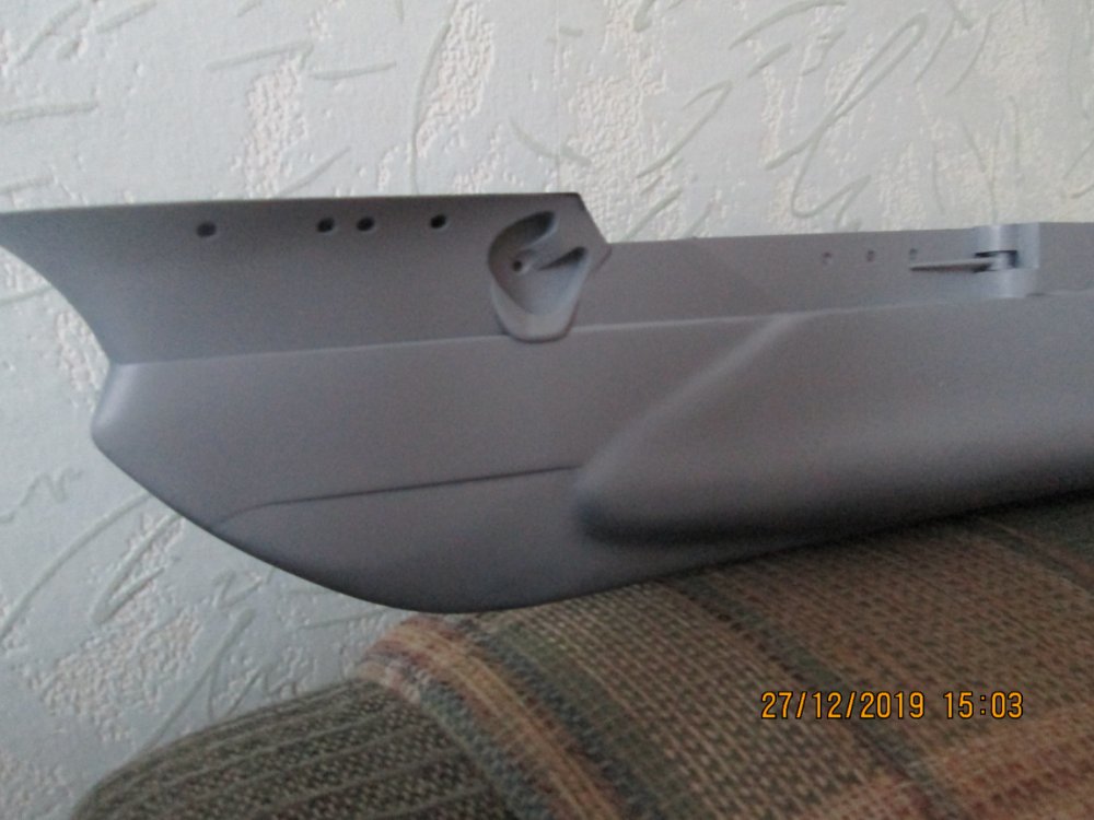

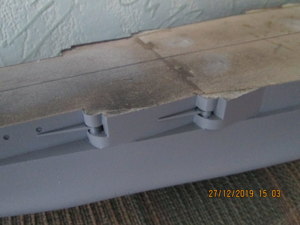

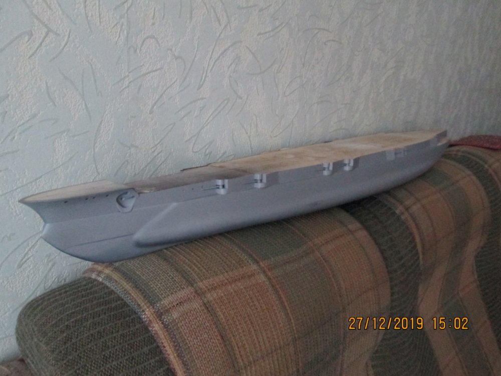

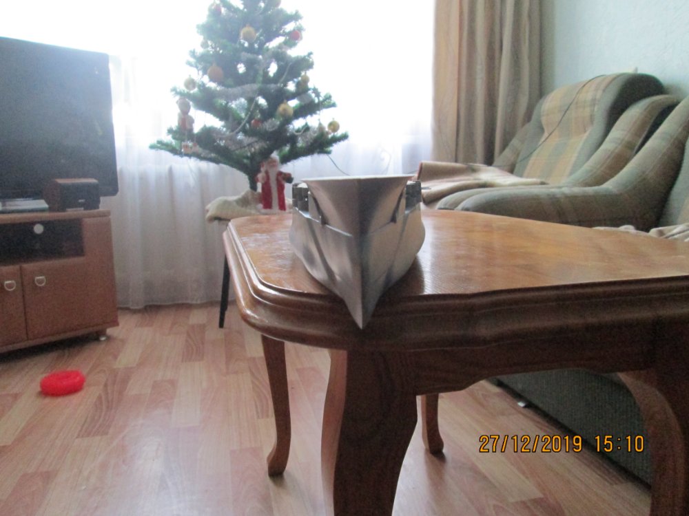

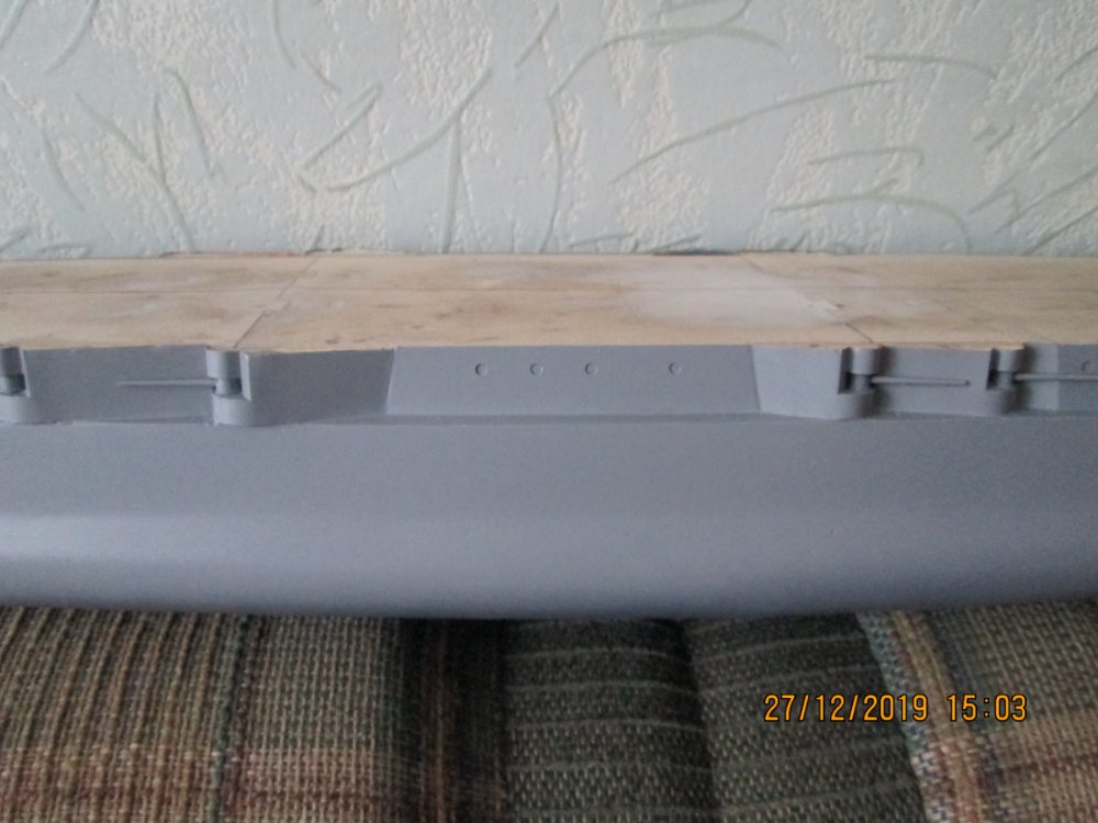

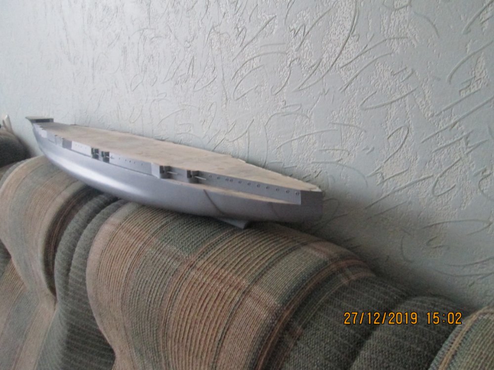

Сообщение михаил викторов » 27 дек 2019, 14:13

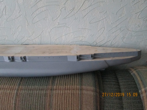

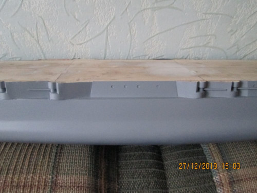

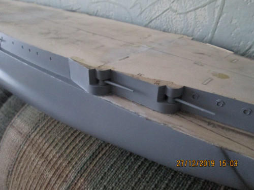

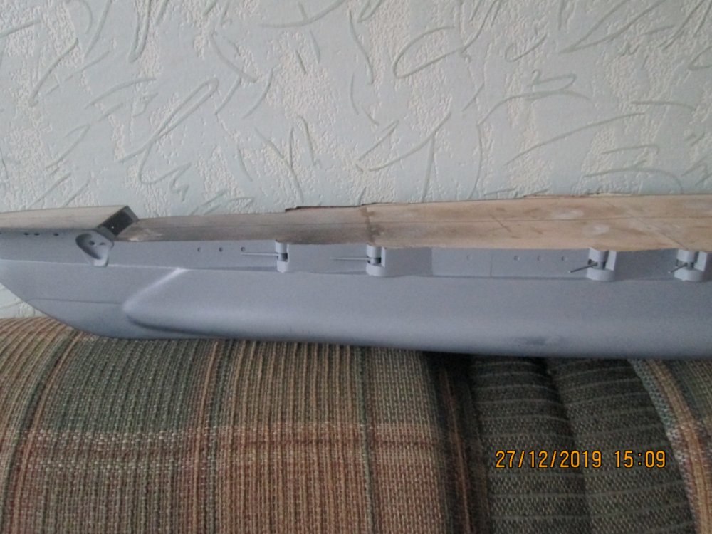

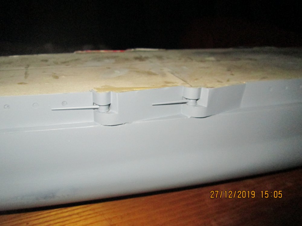

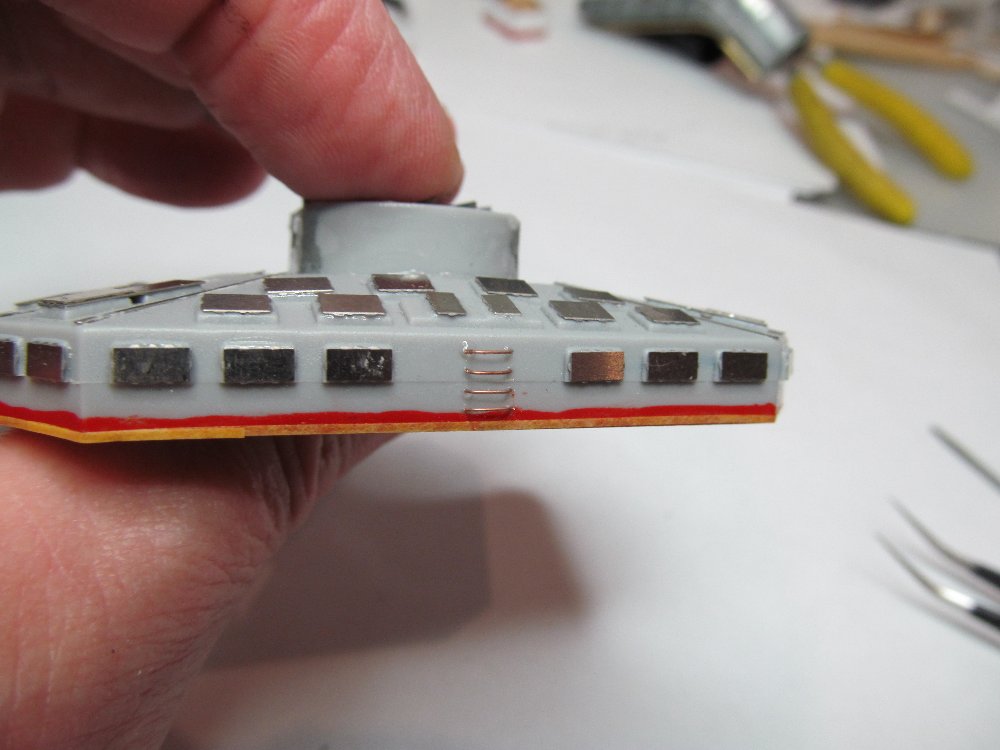

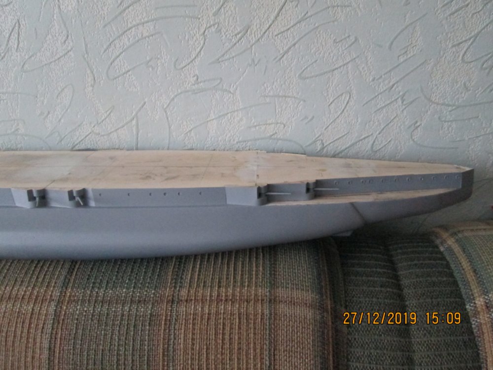

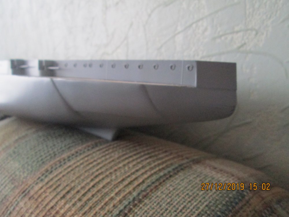

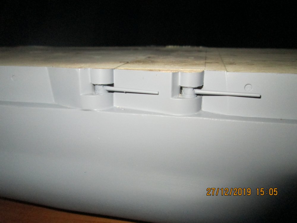

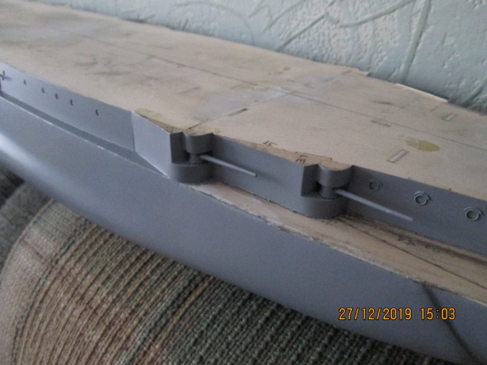

Всем привет! С наступающим Новым годом! Наконец то закончил основные работы по корпусу. Есть недочеты, но в целом результатом доволен.

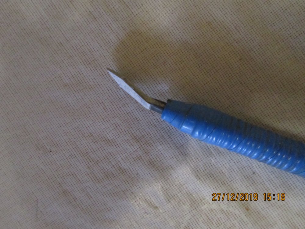

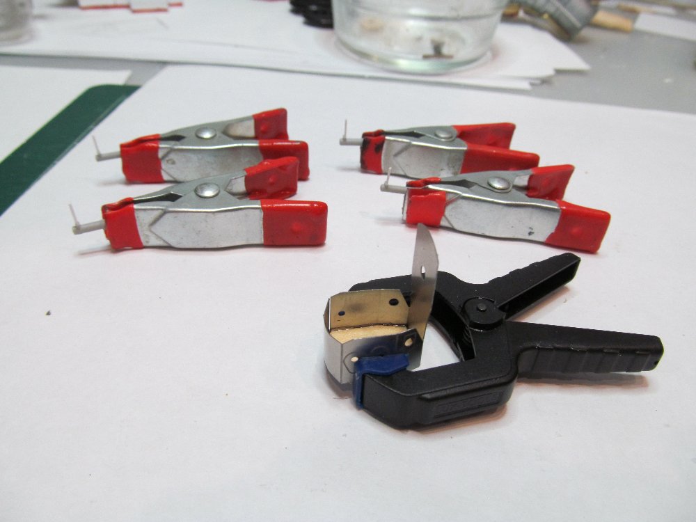

Сам корпус проблем не доставил (не считая не соответствие размеров и расположения казематов) Шпаклевка+шкурка, шпаклевка+шкурка и т.д. Много пыли и монотонных движений. А вот с поясом казематов пришлось сильно повозиться. Этот пояс- самая видная часть корпуса. Состоит из трех основных элементов: казематы (обклеивал металлом из пивных банок), сам пояс( использовал с доработками травление от издателя), "полка" под казематами ( дерево+шпаклевка) Самое трудное было- это выровнять "полку" ( я думал просто: нанесу шпаклевки и обработаю шкуркой, но каждый раз то не ровные углы, то не ровная поверхность , то вылезало структура дерева) В общем намучился я с этим элементом. Даже пришлось сделать спец инструмент, очень помог ( расплющил гвоздь, сделал лопатку и приклеил шкурку) Если кто еще данные работы не делал, советую делать как Алексей: заклеить "полку" или металлом или пластиком. Так будет лучше и проще.Так же стыки между основными элементами (трудно подобраться, что бы нанести шпаклевку и зашкурить) Поменял грунтовку как советовали раньше на автомобильную. Сразу же другое дело: лучше ложится и затянула мелкие риски. Теперь настроился на палубу. Планирую приклеить разрезанные рейки из набора и пропитать льняным маслом. Може кто то посоветует другой вариант? И вопрос к Алексею: из чего изготавливался решетчатый настил на ярусах надстроек: дерево или металл? Теперь фото.

Сообщение михаил викторов » 27 дек 2019, 14:14
Еще.
михаил викторов
Сообщения: 98
Зарегистрирован: 20 фев 2018, 16:08
Благодарил (а): 14 раз
Поблагодарили: 101 раз
Сообщение михаил викторов » 27 дек 2019, 14:15
Еще
михаил викторов
Сообщения: 98
Сообщение михаил викторов » 27 дек 2019, 14:16

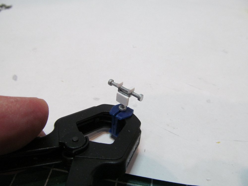

Фото
михаил викторов
Сообщения: 98
Сообщение михаил викторов » 27 дек 2019, 14:17
Приспособа

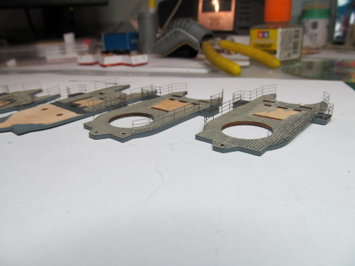

Работа над КДП Б-22 (самым верхним на носовой надстройке) и леерными ограждениями.

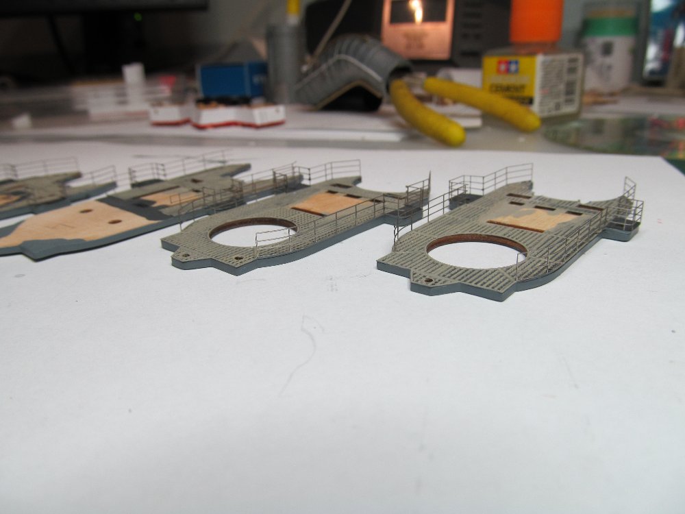

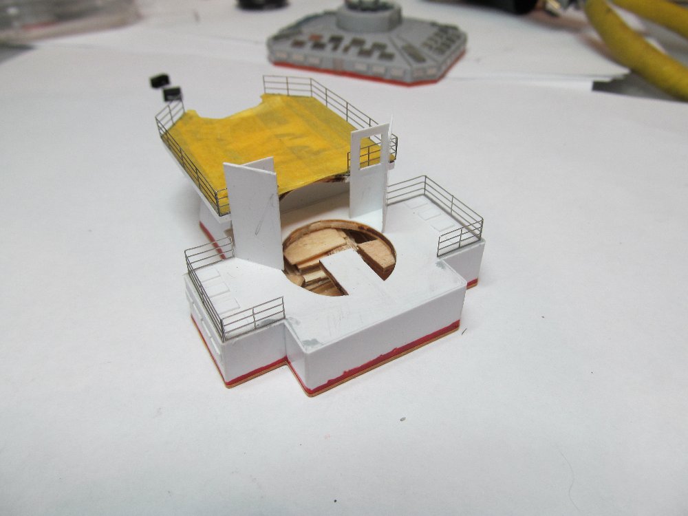

Сообщение Алексей Севастополь » 28 дек 2019, 12:42
михаил викторов писал(а): ↑27 дек 2019, 14:13 Всем привет! С наступающим Новым годом! Наконец то закончил основные работы по корпусу.
Блин!!!!!!
Вчера печатал свой пост впопыхах перед отъездом, и не заметил, что появился ПРЕКРАСНЫЙ корпус!!!!!!!
Поздравляю!
Судя по тому, что видно на фото, корпус действительно получился очень даже здОрово!
А решётчатый настил на палубах надстроек - металл. И отлит вкупе с леерными ограждениями.
В принципе, такое решение Разработчика у меня отчуждения не вызвало.
Повозиться, конечно, пришлось, особенно с леерным ограждением выносных балконов, но нам ведь не привыкать!
Ещё раз поздравляю с ОТЛИЧНЫМ корпусом.
По палубе.
Я бы сначала отбил ватервейс.
СЕВАСТОПОЛЬ. КОРМА-планки.jpg (51.65 КБ) 12248 просмотров
Потом проложил бы ограничительную доску палубы по периметру.
И только потом взялся бы за настилку самой палубы.
Тут дело в том, что Разработчик даёт ватервейс накладной металлической полосой прямо на уже уложенную палубу..... что лично мне совершенно не нравится.
