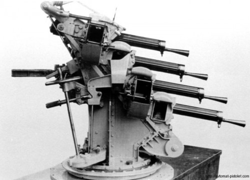

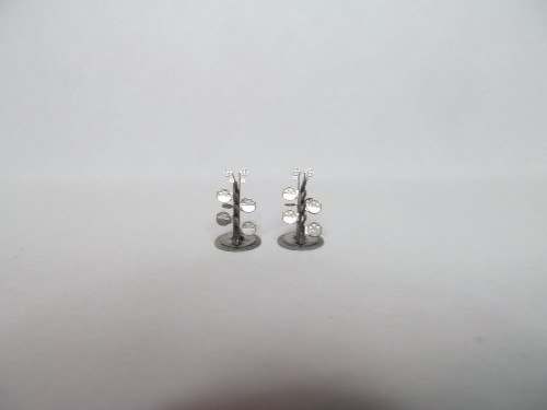

Как известно, в 1945 году на корабле у основания передней дымовой трубы находились полученные по Лендлизц счетверённые пулемёты Виккерс.
Вот как они выглядели в натуре.

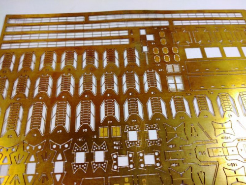

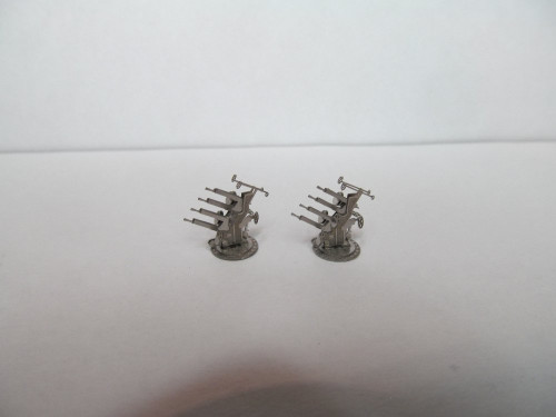

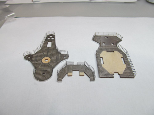

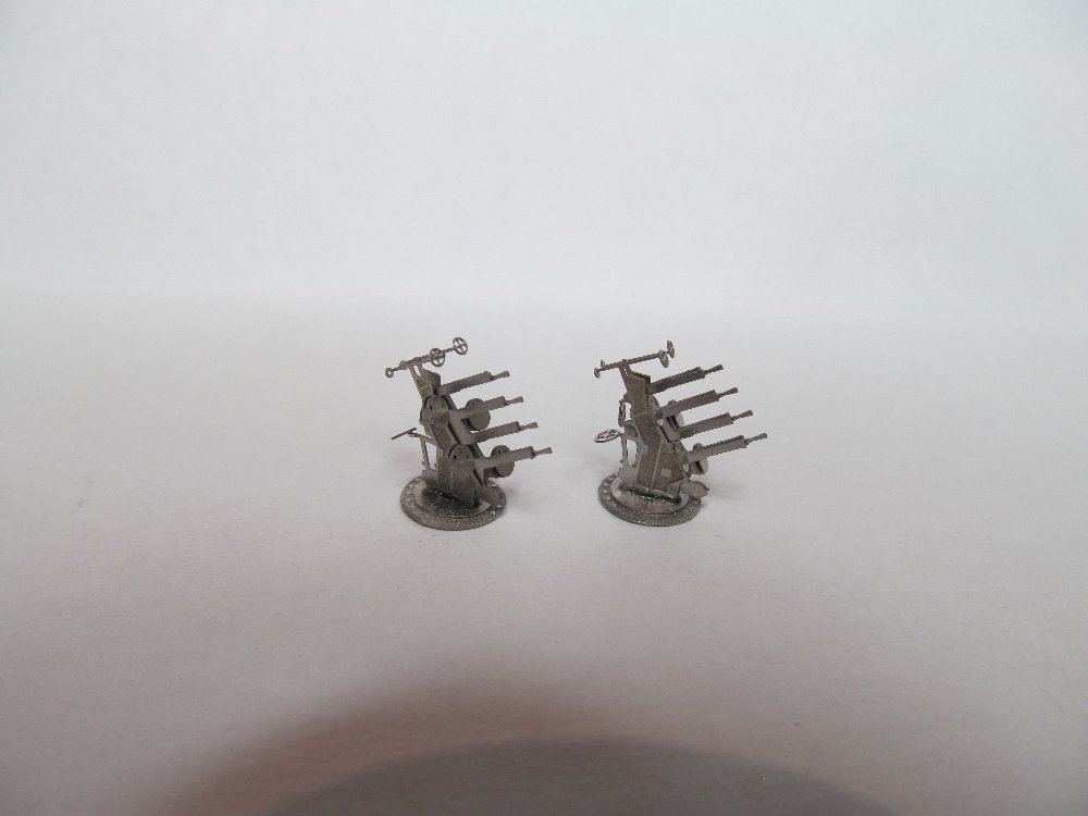

А вот что получается из фототравления, предлагаемого ДеАгостини.
Считаю, что этот элемент конструкции модели у Разработчиков получился очень даже зачётным.

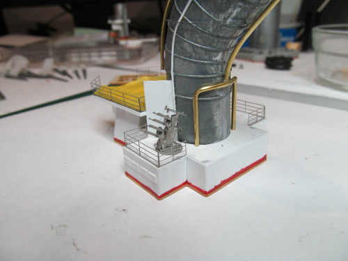

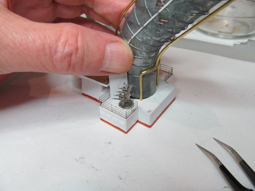

Ну, и без примерки я никак не могу.
Вот так Виккерсы будут стоять на модели.
С Уважением, Алексей.

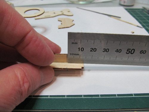

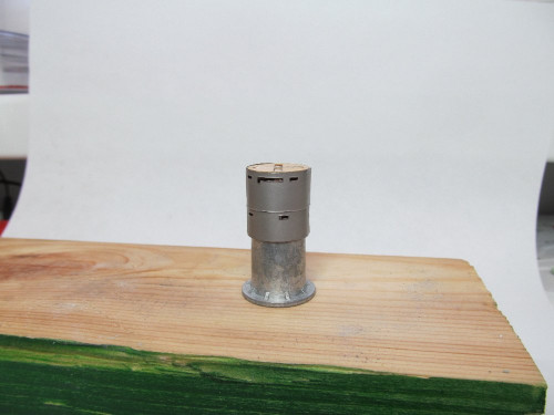

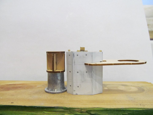

Всем привет!
Во первых поздравляю всех с наступающим Новым годом!!!!!!
А во вторых докладываю о проделанной работе.

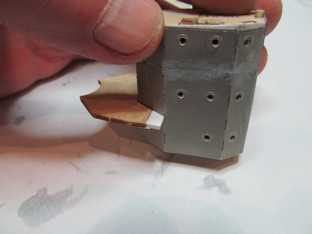

Укоротил до нужных размеров основание кормовой надстройки.
Для обшивки пришлось перейти на пластик.

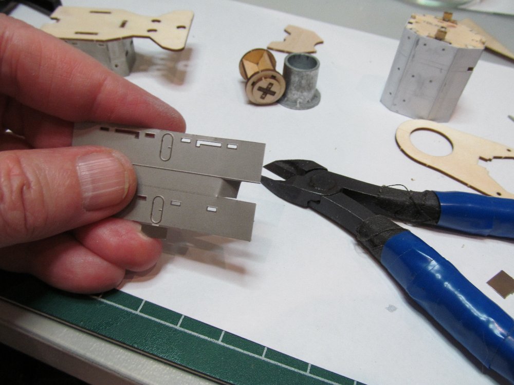

А вот верхнюю часть оставляем без изменений.

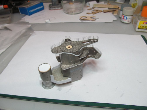

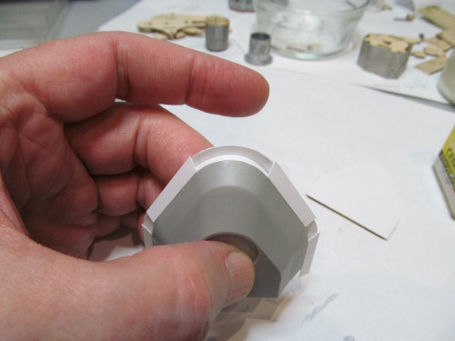

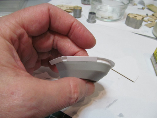

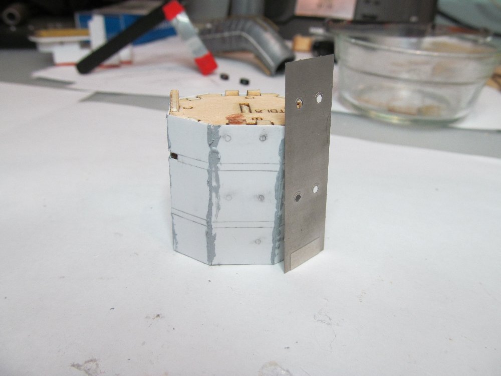

Всех с наступившим Новым годом!!!!!
Но, независимо от этого, работа над моделью продолжается.
Укоротил и кормовую боевую рубку.

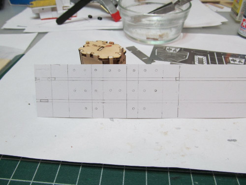

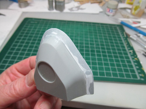

Всё-таки решил одеть в броню и основание кормовой надстройки.
Ну, и примерочка.
Ну, и примерочка.

Загибы буду заделывать завтра, когда всё это подсохнет.

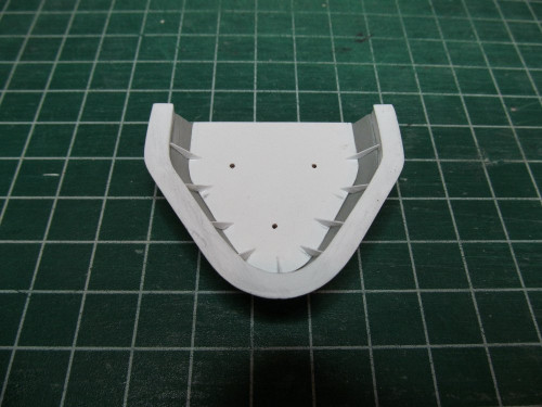

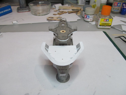

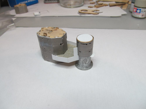

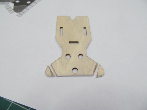

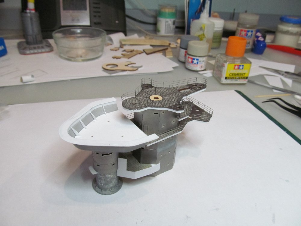

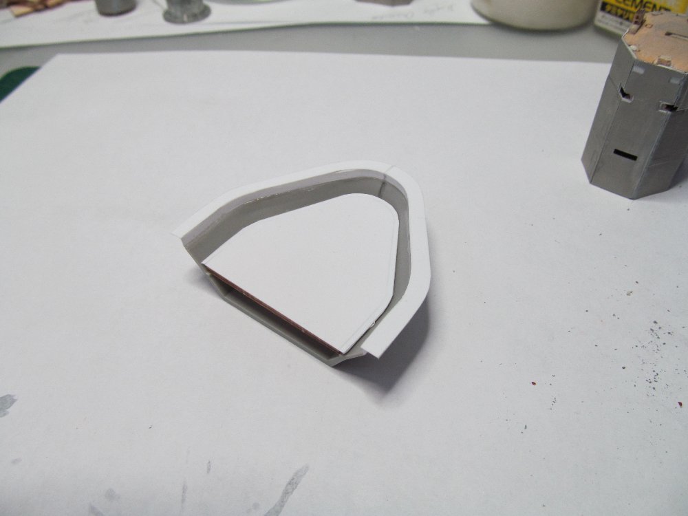

Всем привет!
Обшил пластиком торцы 3-5 ярусов кормовой надстройки.
Я не знаю, чем руководствовались разработчики модели от ДеАгостини, но в габарит площадки первого уровня они опять не попали.
До излома основной башни кормовой надстройки доходила площадка...... пришлось наращивать.

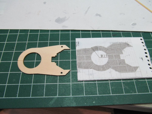

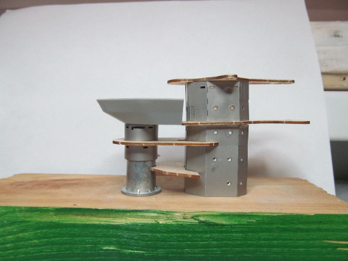

И продолжаю работать на площадкой второго яруса.
ДеАгостини дали её на 1937 год....... в 1945 году она имела уже несколько иную форму.

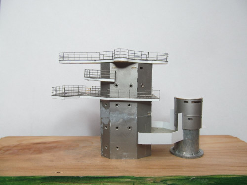

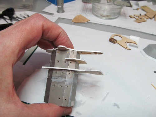

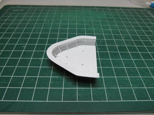

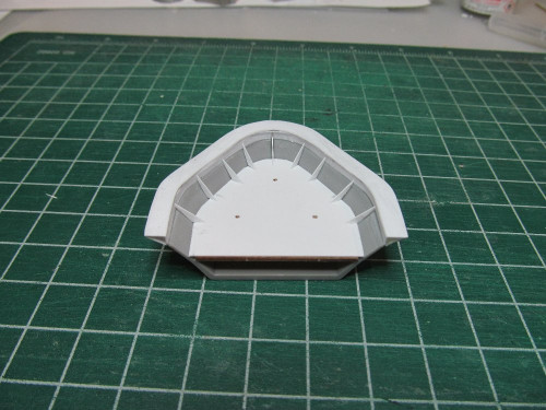

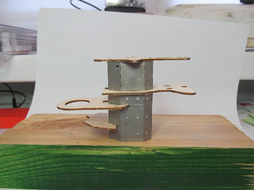

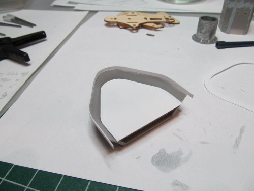

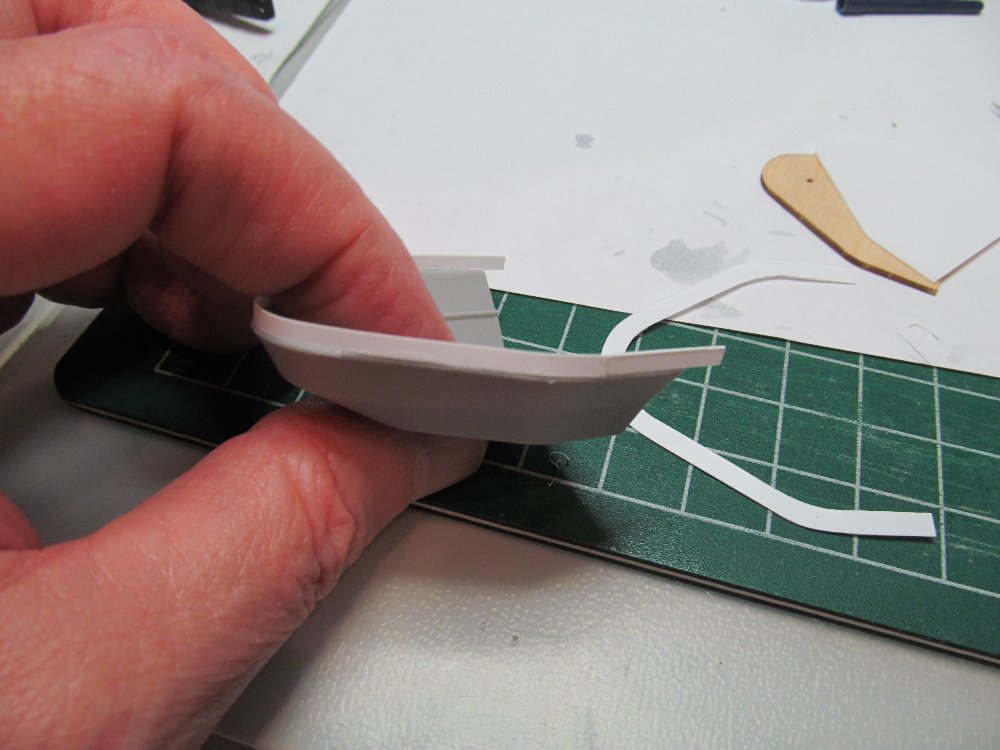

Всем привет!
Продолжим.
Исправил форму 3-го яруса кормовой надстройки. Из-за дополнительных наростов на площадке 1-го яруса, травлёное ограждение пришлось менять на пластик.
Продолжим.

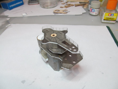

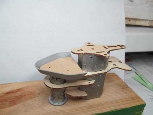

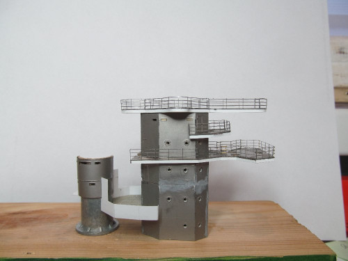

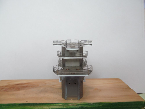

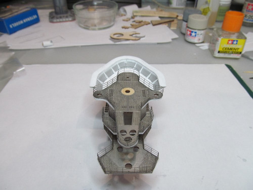

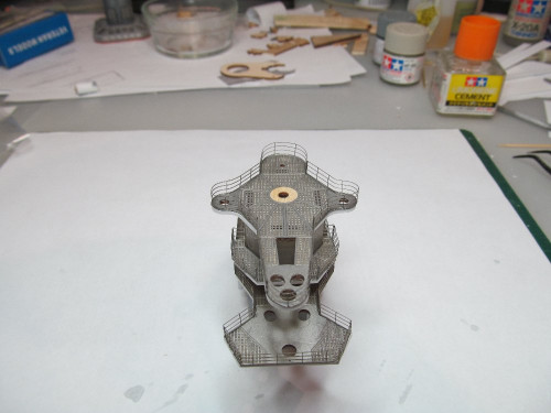

Примерка.
Пока без площадки 2-го яруса. Она ведь совершенно другой формы, пришлось заказывать травление, площадку буду подгонять под травление.
