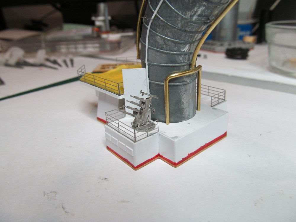

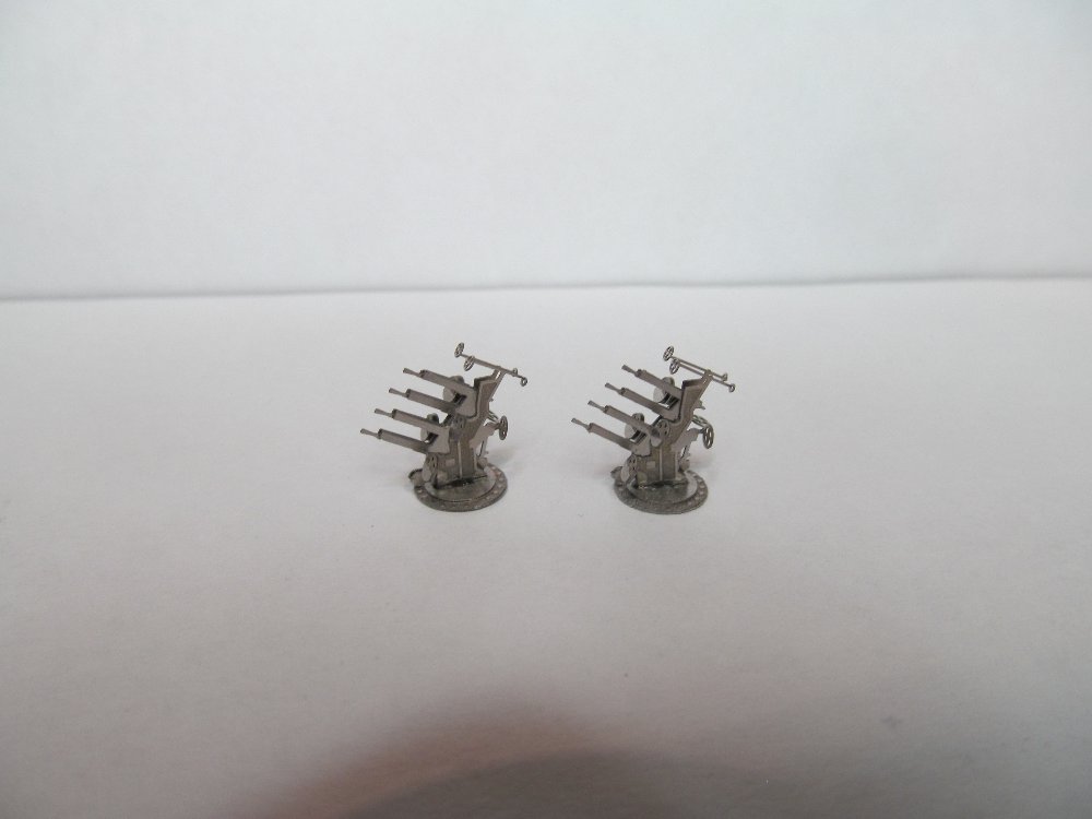

Сообщение Алексей Севастополь » 28 дек 2019, 16:48

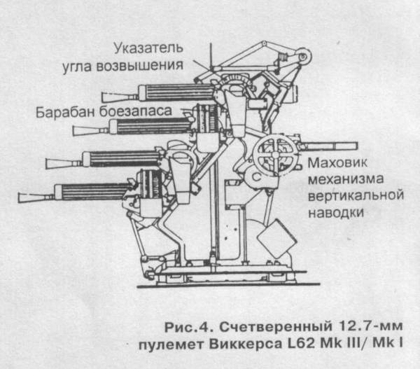

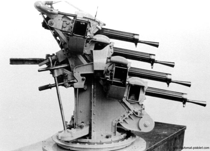

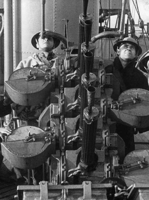

Как известно, в 1945 году на корабле у основания передней дымовой трубы находились полученные по Лендлизц счетверённые пулемёты Виккерс.
Вот как они выглядели в натуре.

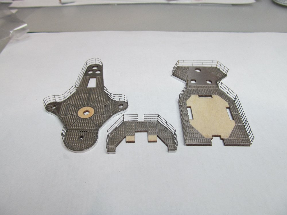

Сообщение Алексей Севастополь » 28 дек 2019, 16:50

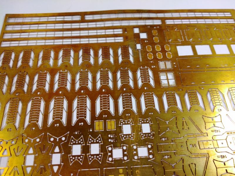

А вот что получается из фототравления, предлагаемого ДеАгостини.
Считаю, что этот элемент конструкции модели у Разработчиков получился очень даже зачётным.

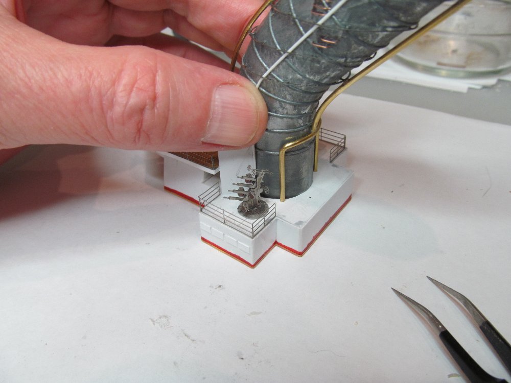

Сообщение Алексей Севастополь » 28 дек 2019, 16:51
Ну, и без примерки я никак не могу.
Вот так Виккерсы будут стоять на модели.

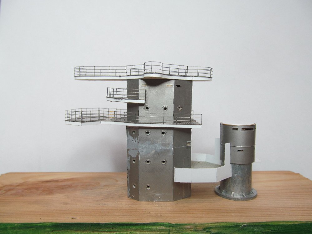

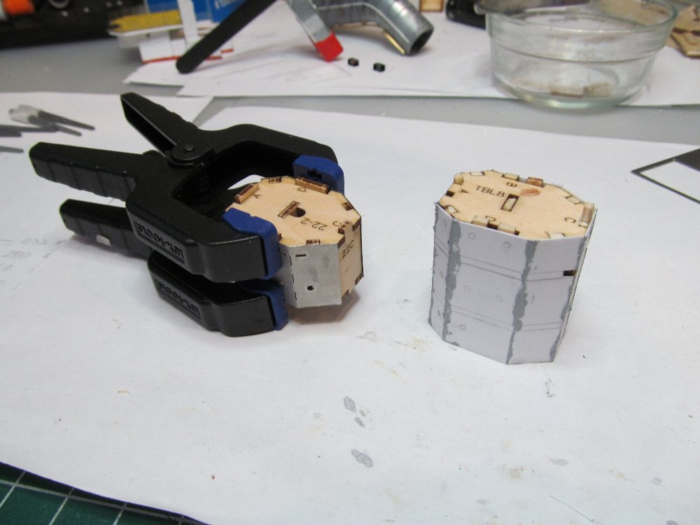

Сообщение Алексей Севастополь » 31 дек 2019, 11:57
Всем привет!
Во первых поздравляю всех с наступающим Новым годом!!!!!!
А во вторых докладываю о проделанной работе.

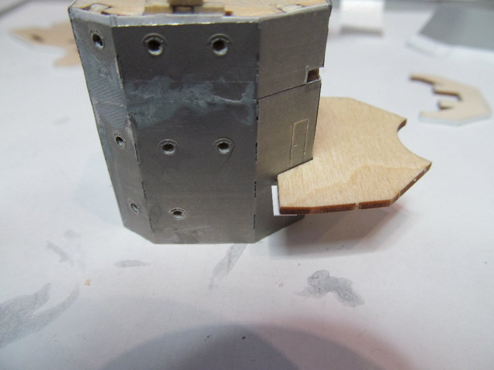

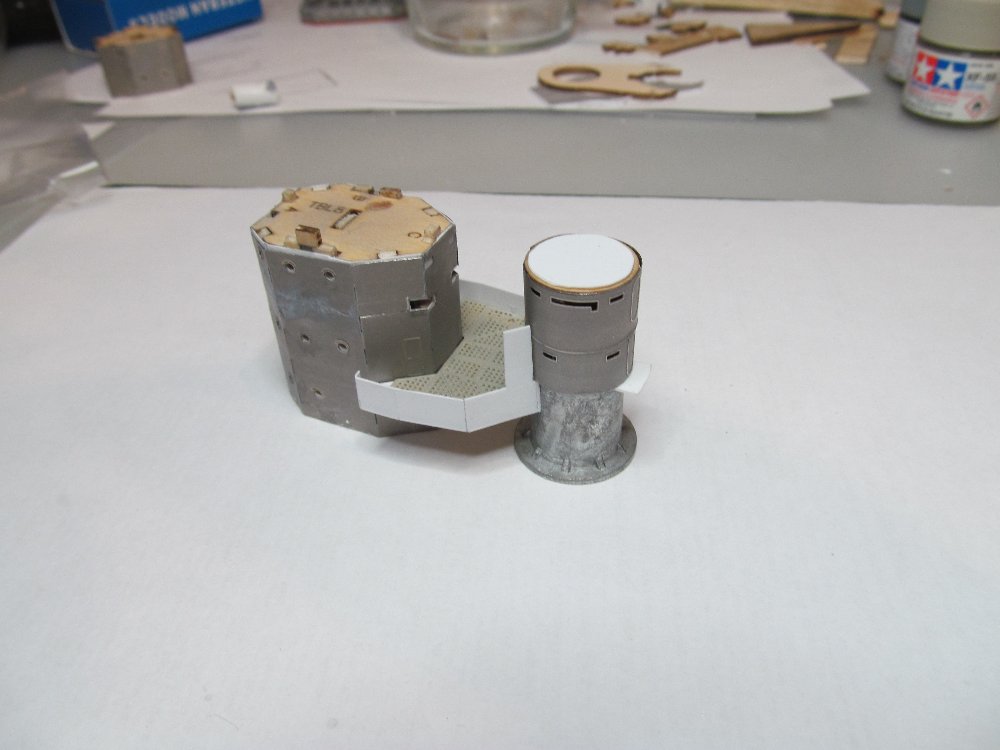

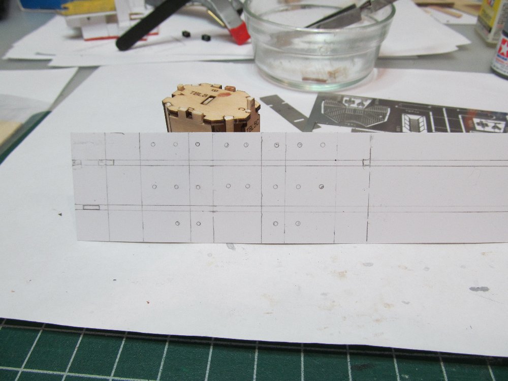

Укоротил до нужных размеров основание кормовой надстройки.
Для обшивки пришлось перейти на пластик.
Алексей Севастополь
Консультант по сборке
Сообщения: 836
Поблагодарили: 1224 раза
Сообщение Алексей Севастополь » 31 дек 2019, 11:58
А вот верхнюю часть оставляем без изменений.
С Уважением, Алексей.

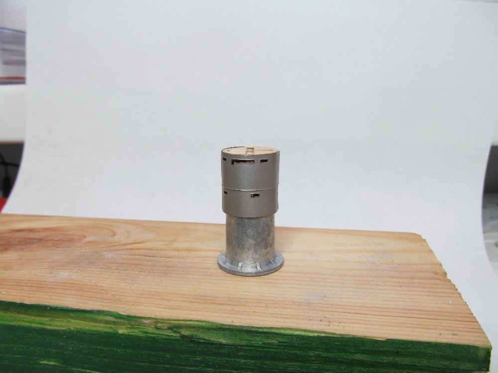

Сообщение Алексей Севастополь » 01 янв 2020, 18:21
Всех с наступившим Новым годом!!!!!
Но, независимо от этого, работа над моделью продолжается.

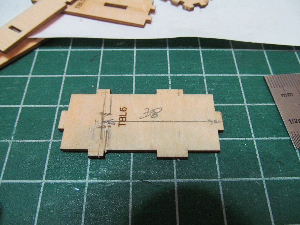

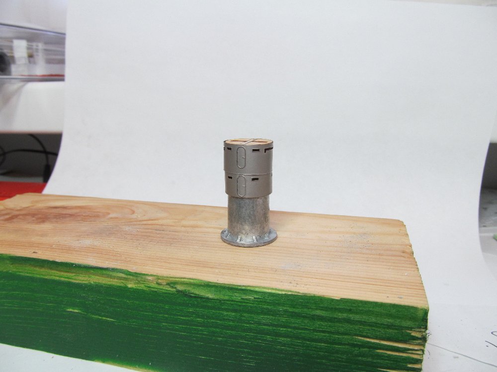

Укоротил и кормовую боевую рубку.

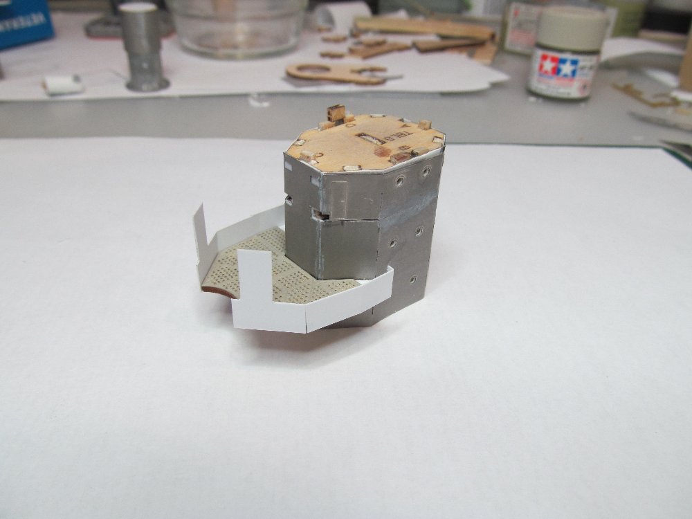

Сообщение Алексей Севастополь » 01 янв 2020, 18:22
Алексей Севастополь
Сообщения: 836
Сообщение Алексей Севастополь » 01 янв 2020, 18:23

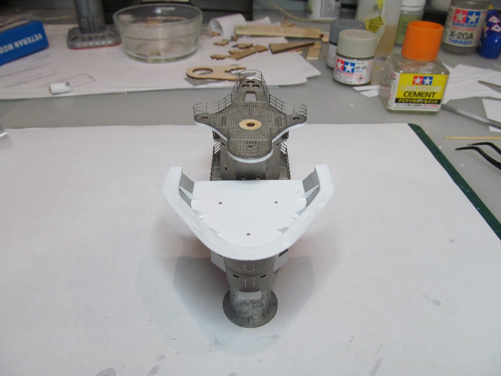

Всё-таки решил одеть в броню и основание кормовой надстройки.
Ну, и примерочка.

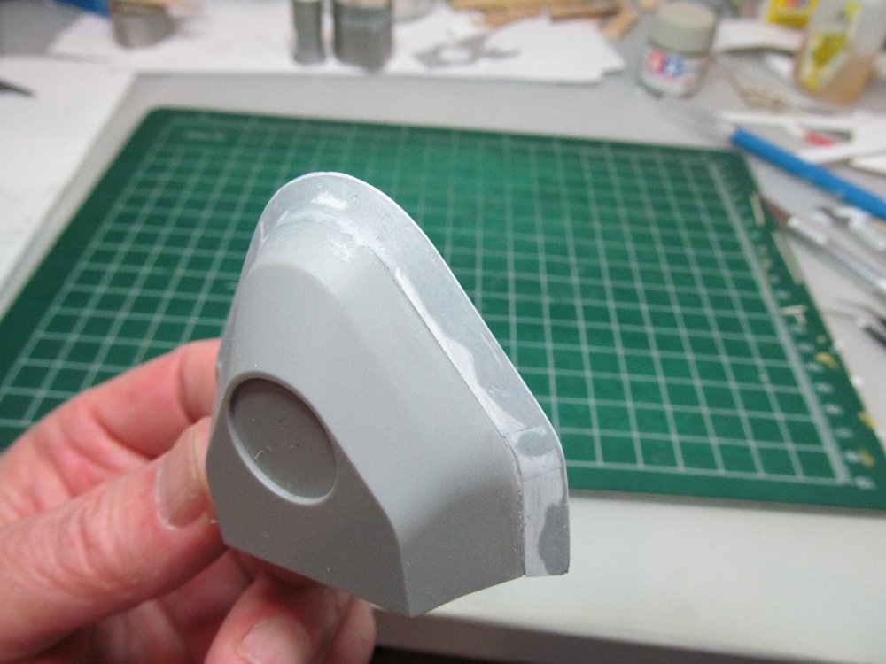

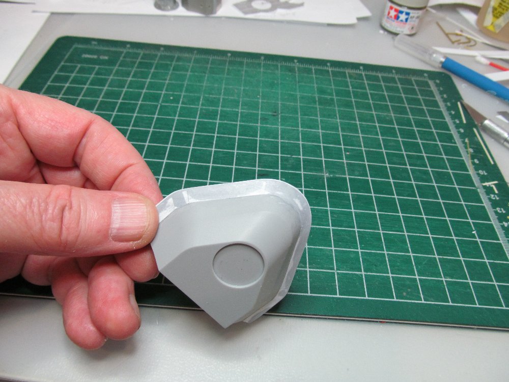

Сообщение Алексей Севастополь » 02 янв 2020, 19:40
Всем привет!

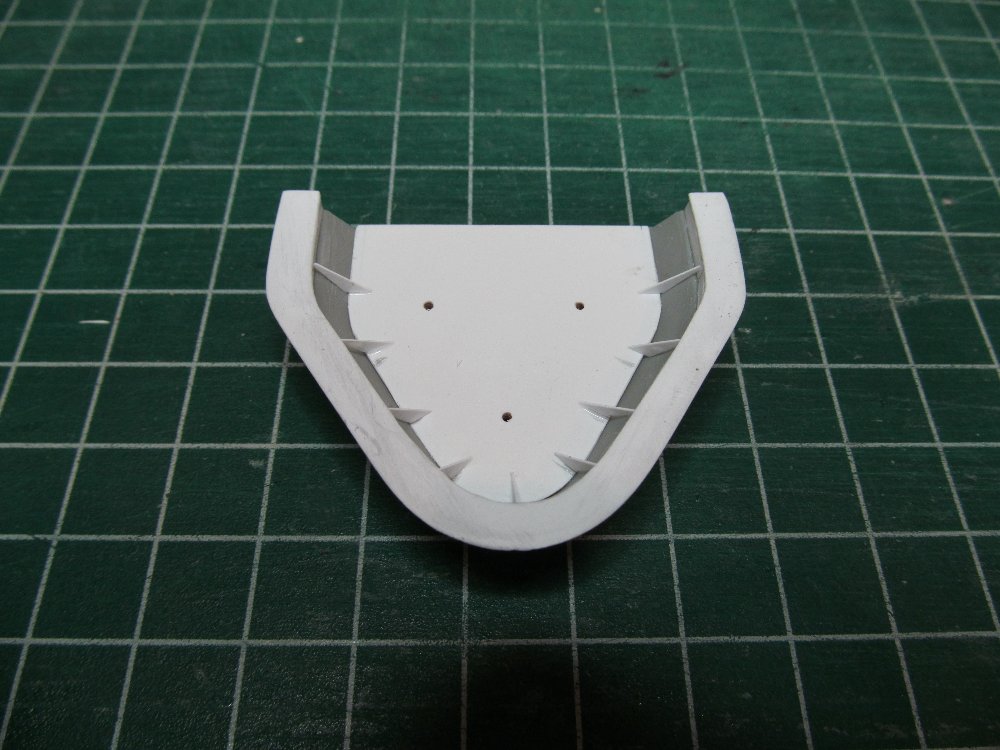

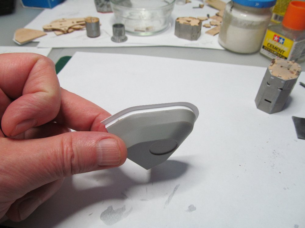

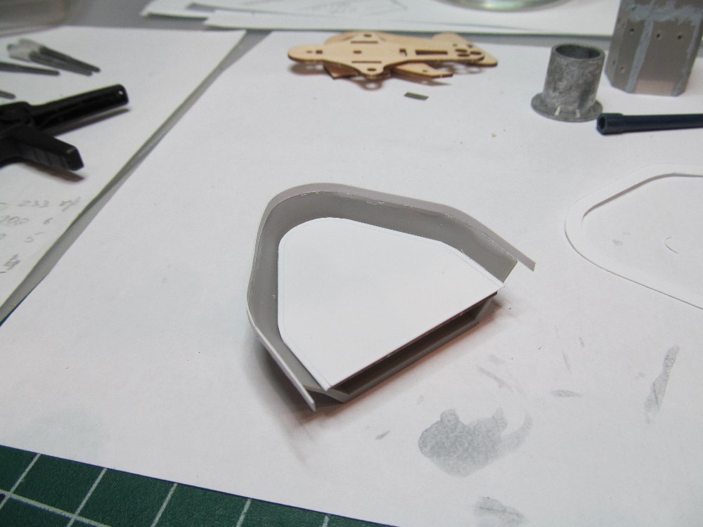

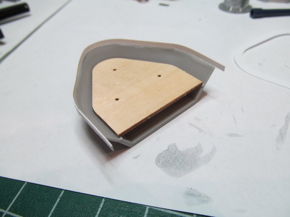

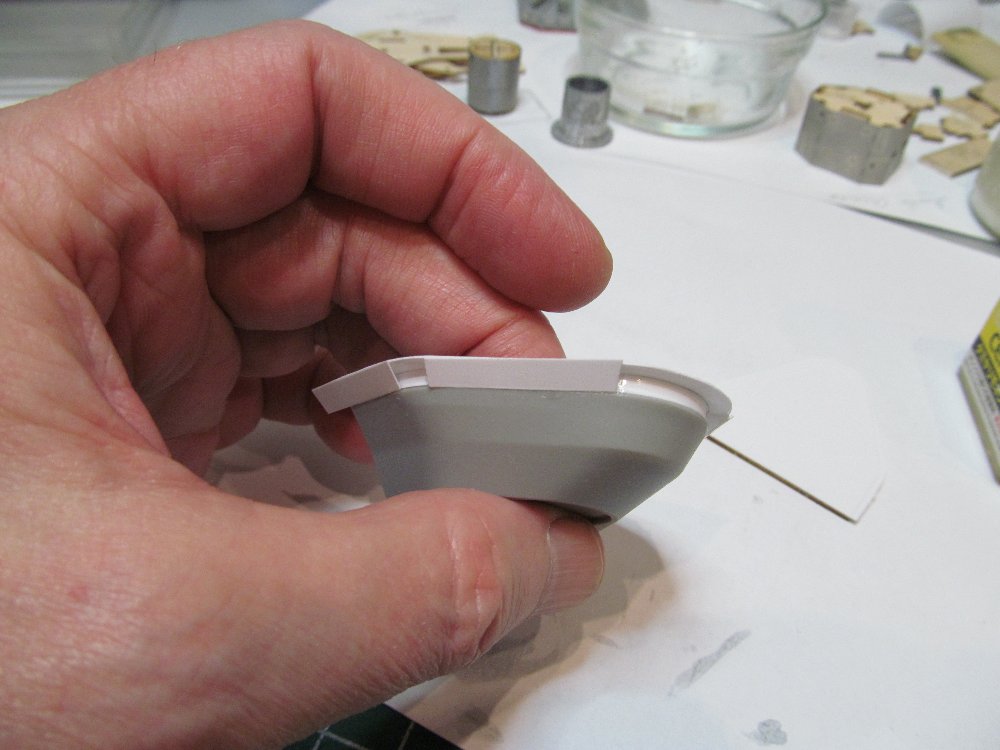

Продолжаю работать над ковшом.
Алексей Севастополь
Сообщения: 836
Алексей Севастополь
Сообщения: 836
Сообщение Алексей Севастополь » 02 янв 2020, 19:41
Загибы буду заделывать завтра, когда всё это подсохнет.

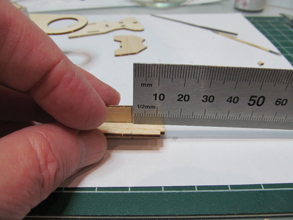

Сообщение Алексей Севастополь » 03 янв 2020, 22:37
Да, забыл показать фото, на основании которого я всё это делаю.....
Есть ещё много подобных фото, где этот излом очень хорошо виден.

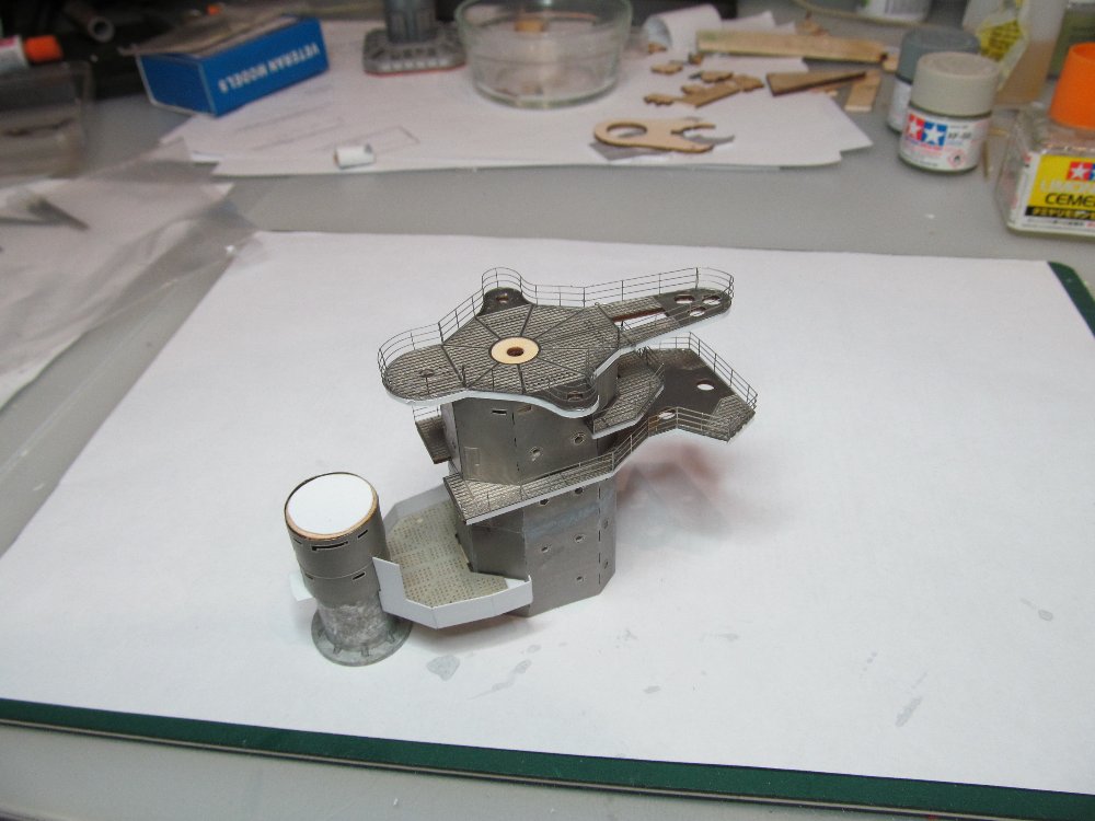

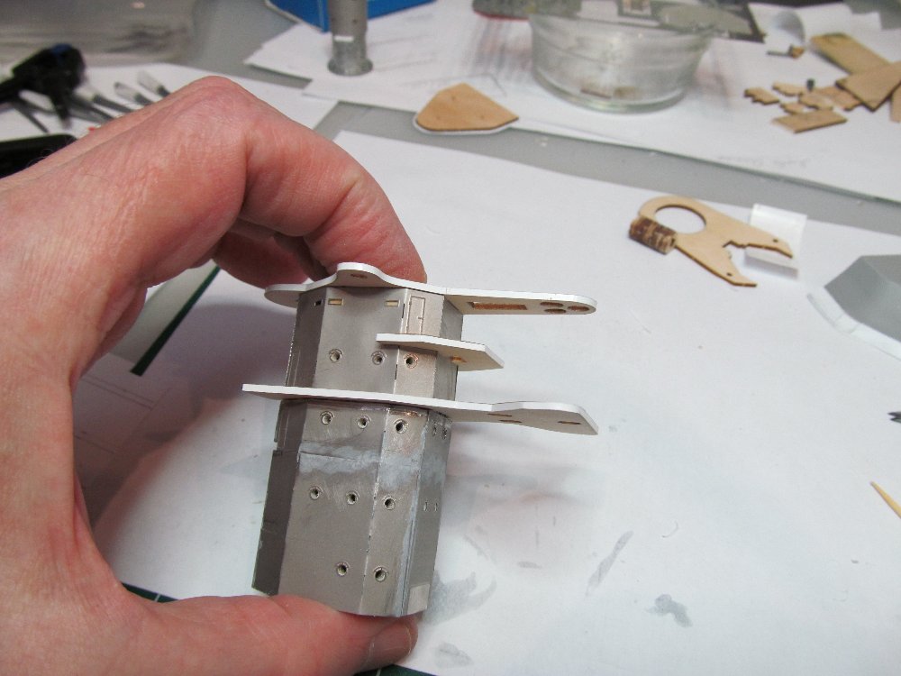

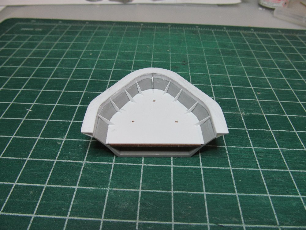

Сообщение Алексей Севастополь » 04 янв 2020, 20:18
Всем привет!

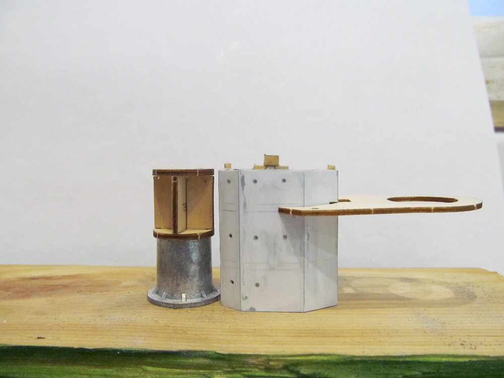

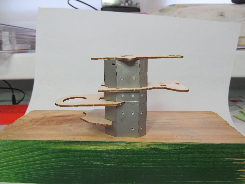

Обшил пластиком торцы 3-5 ярусов кормовой надстройки.

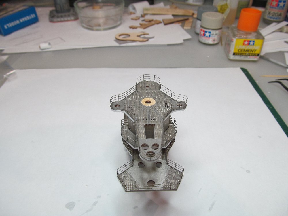

Я не знаю, чем руководствовались разработчики модели от ДеАгостини, но в габарит площадки первого уровня они опять не попали.
До излома основной башни кормовой надстройки доходила площадка...... пришлось наращивать.

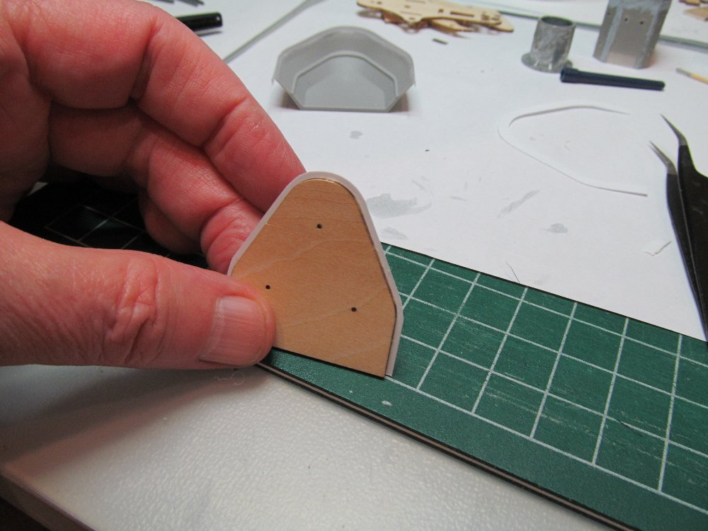

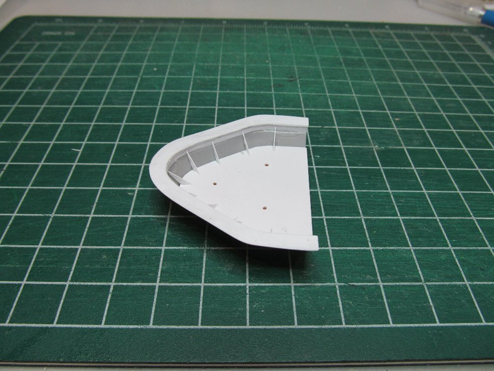

Сообщение Алексей Севастополь » 04 янв 2020, 20:20

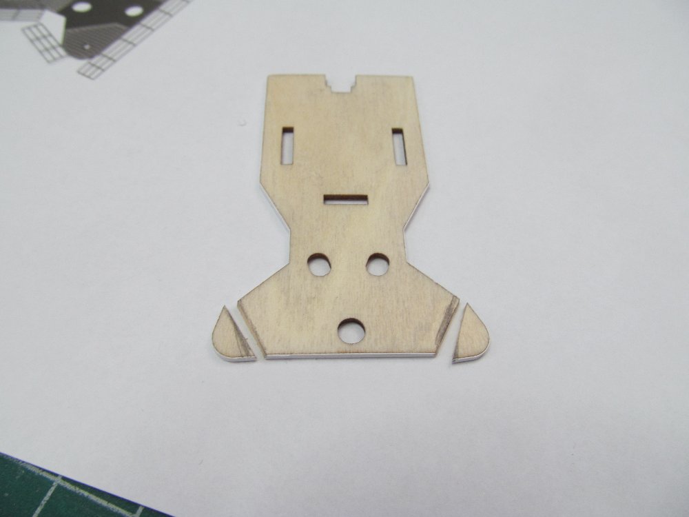

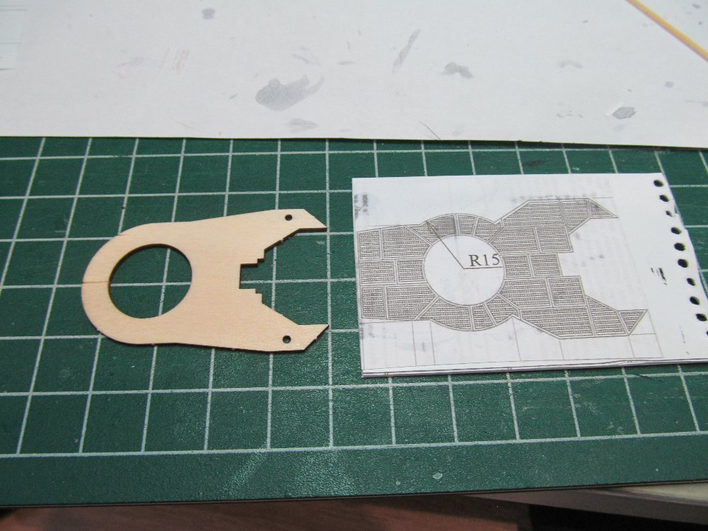

И продолжаю работать на площадкой второго яруса.
ДеАгостини дали её на 1937 год....... в 1945 году она имела уже несколько иную форму.

Сообщение Алексей Севастополь » 07 янв 2020, 15:40
Всем привет!
Продолжим.

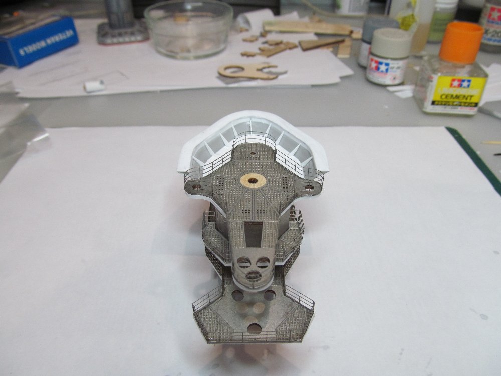

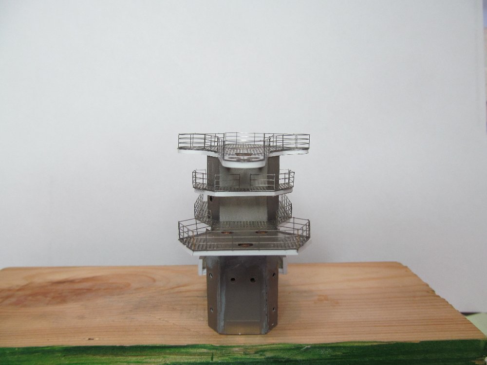

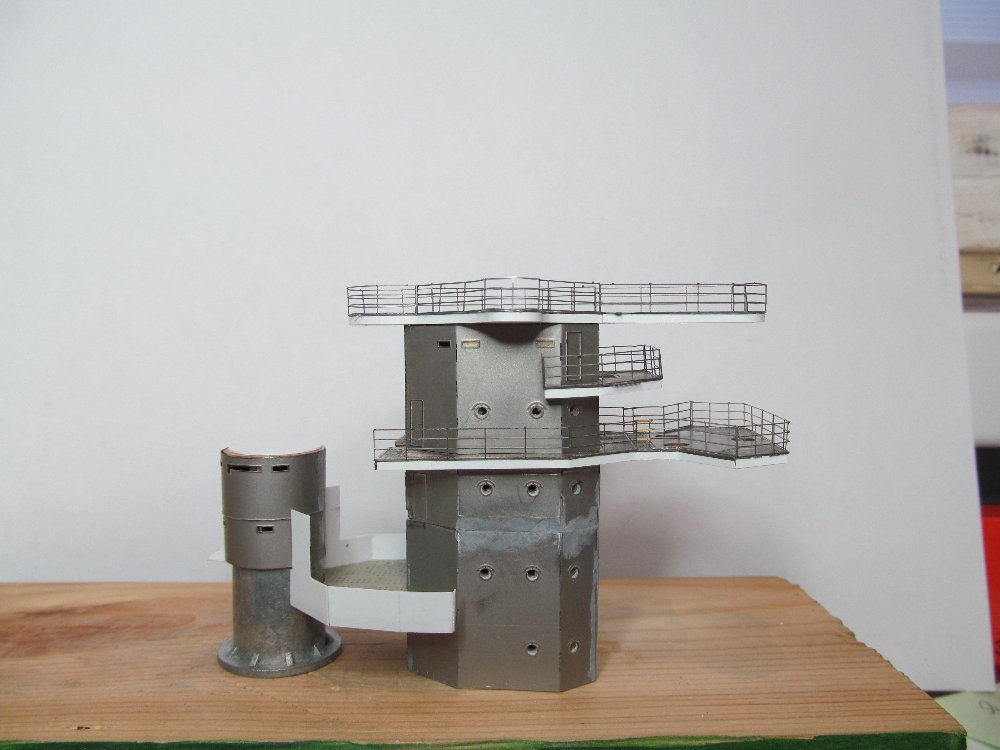

Исправил форму 3-го яруса кормовой надстройки.
Из-за дополнительных наростов на площадке 1-го яруса, травлёное ограждение пришлось менять на пластик.

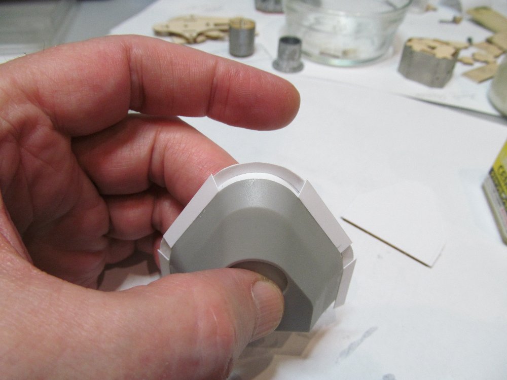

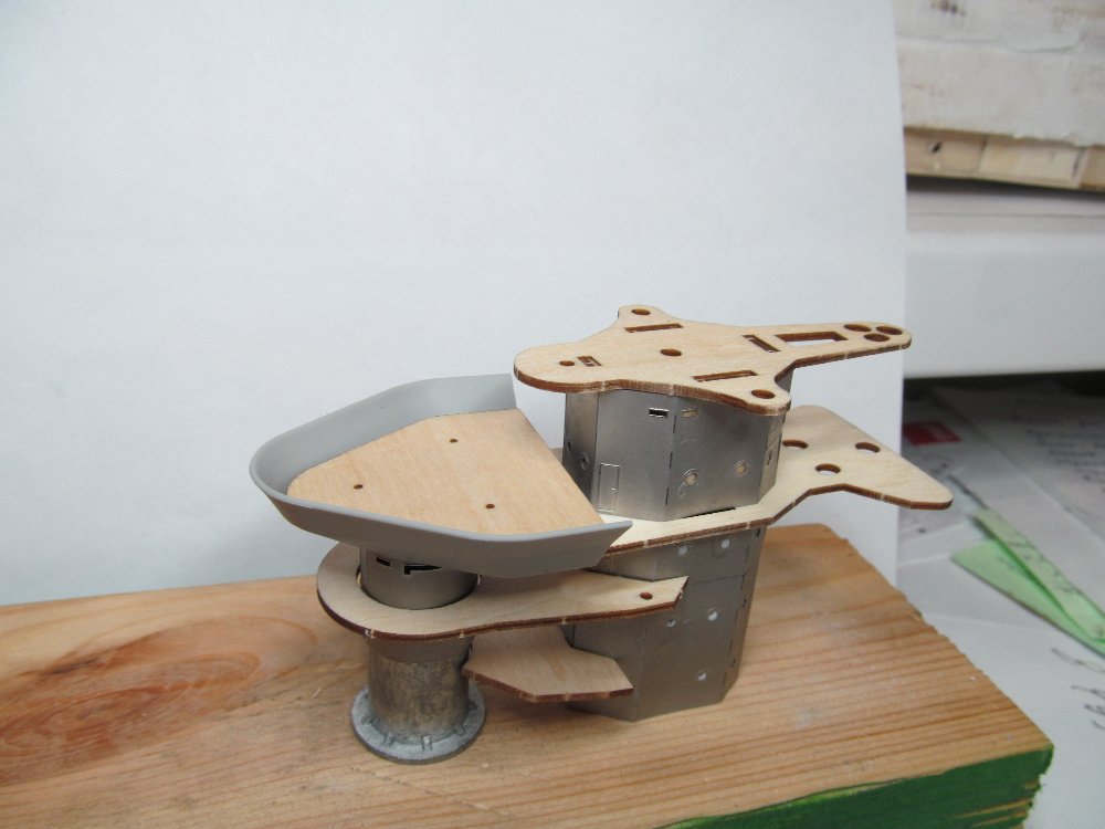

Поразвлекался с ковшом кормовой надстройки.
Алексей Севастополь
Сообщения: 836

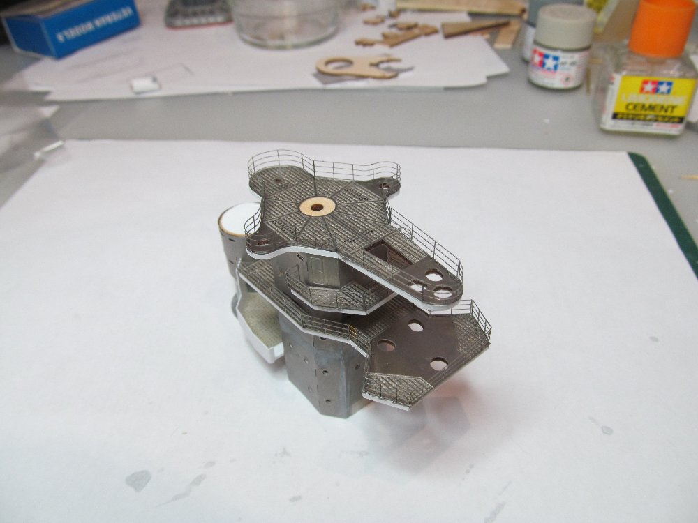

Сообщение Алексей Севастополь » 07 янв 2020, 15:42
Площадки 3, 4 и 5-го ярусов.
Алексей Севастополь
Сообщения: 836
Сообщение Алексей Севастополь » 07 янв 2020, 15:43

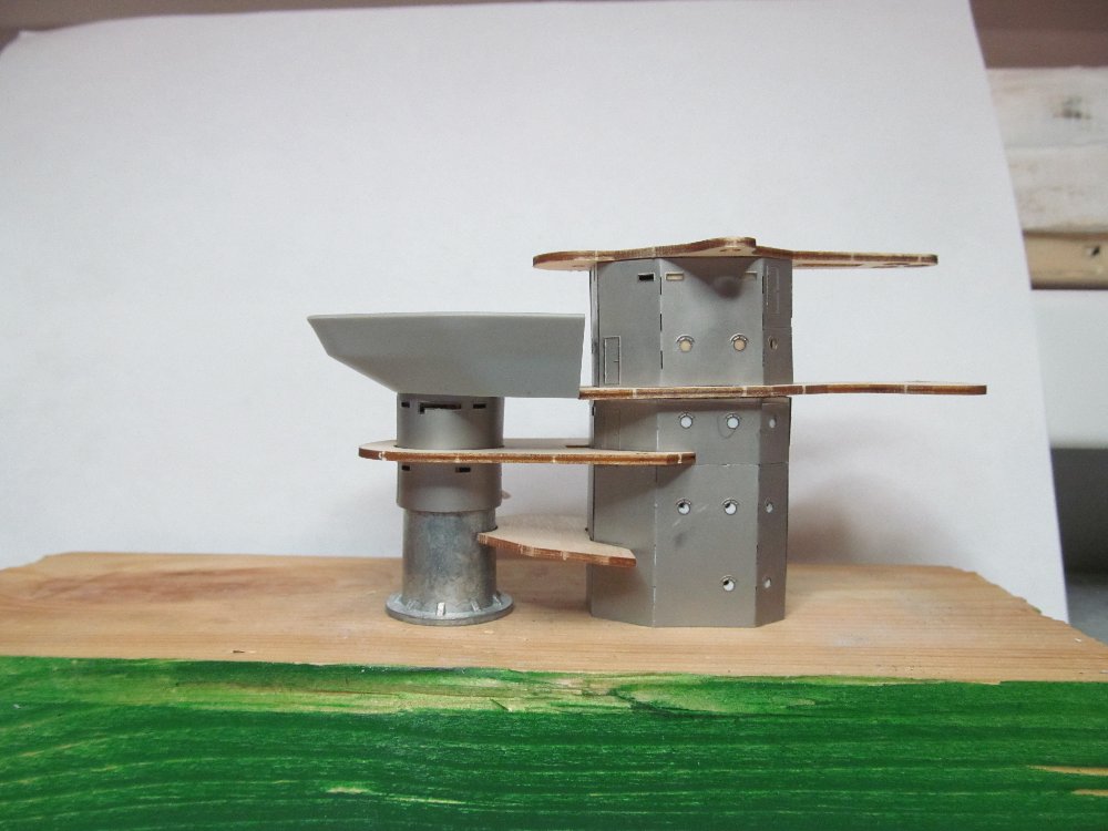

Примерка.
Пока без площадки 2-го яруса. Она ведь совершенно другой формы, пришлось заказывать травление, площадку буду подгонять под травление.

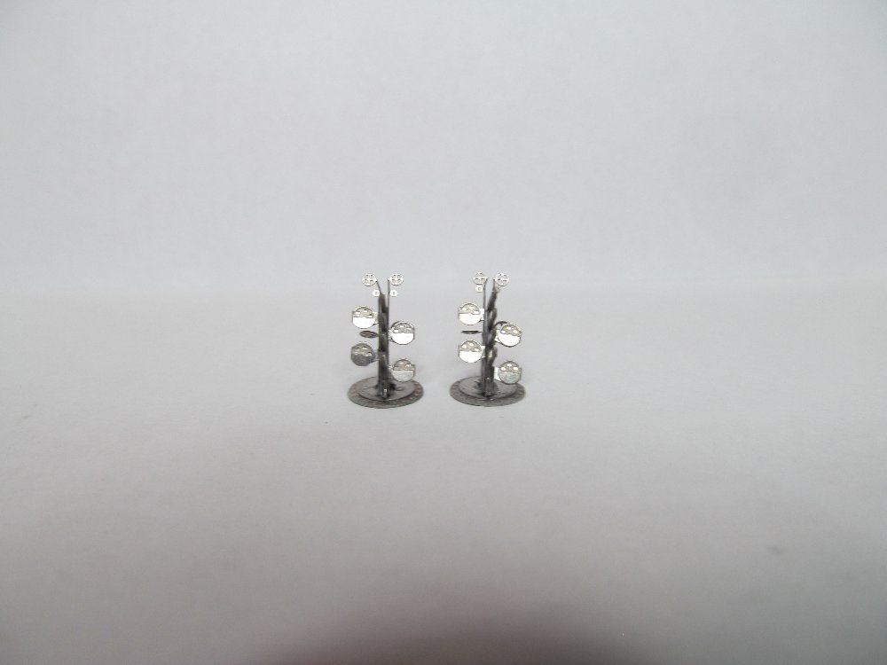

Сообщение Сергей Шевченко » 08 янв 2020, 10:35
Из-за праздников несколько дней не заглядывал на сайт. С удивлением, узнал что имеется нехватка трапов. В свое время для Парижской коммуны (Севастополя) Бумажное моделирование №94 рисовал и получил весь комплект трапов.
Не думаю, что ДеА сильно их изменило. Кому нужно, могу предоставить файл для травления в котором будут только трапы, полный набор. "Микродизайн" давно травит мои файлы, вопросов по ним не возникает.

Сообщение Сергей Шевченко » 09 янв 2020, 05:18
Микродизайн, "сами с усами".
Почему то фото моих трапов не пристегнулось к сообщению. Повторю...
