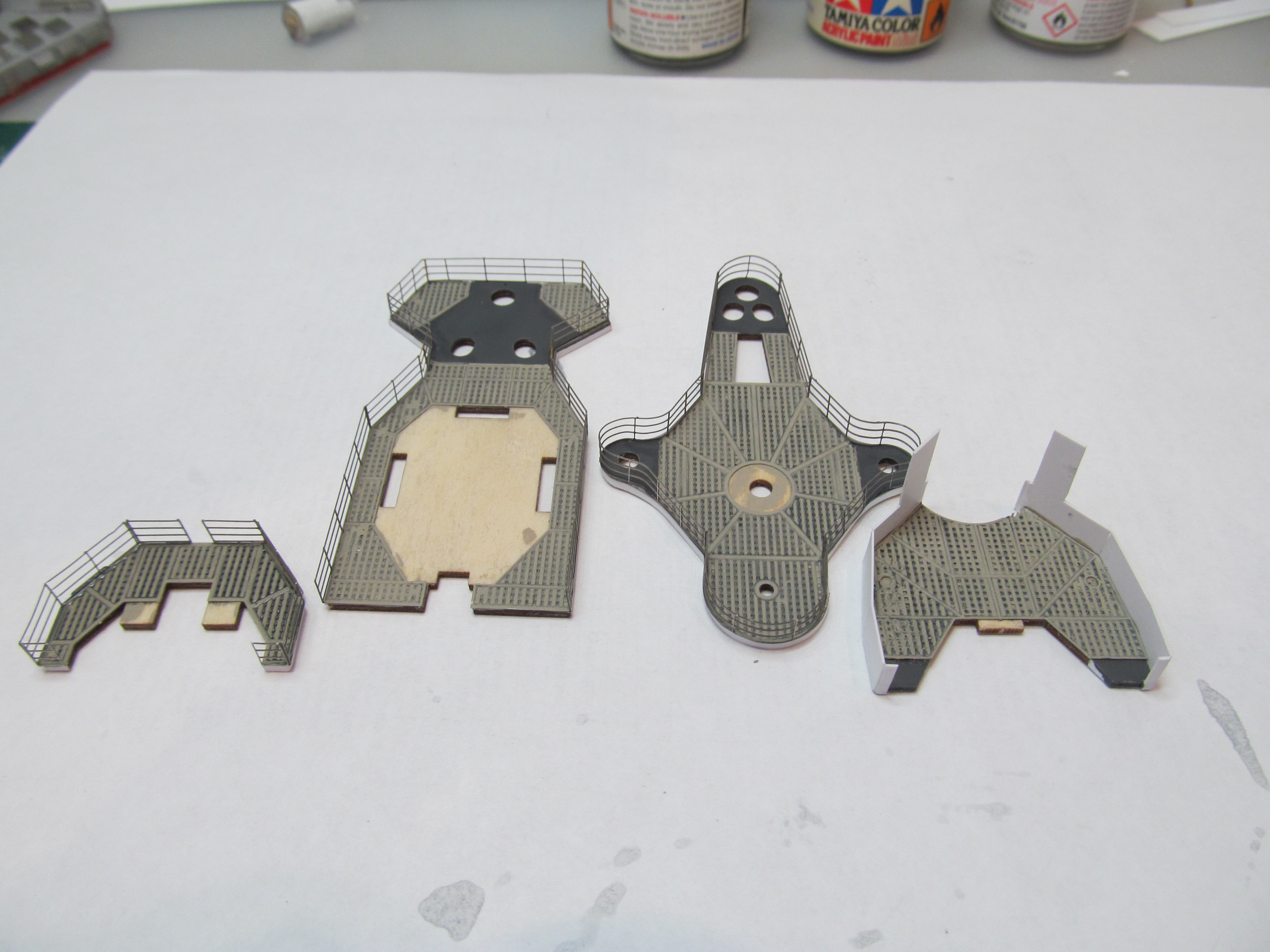

Всем привет!

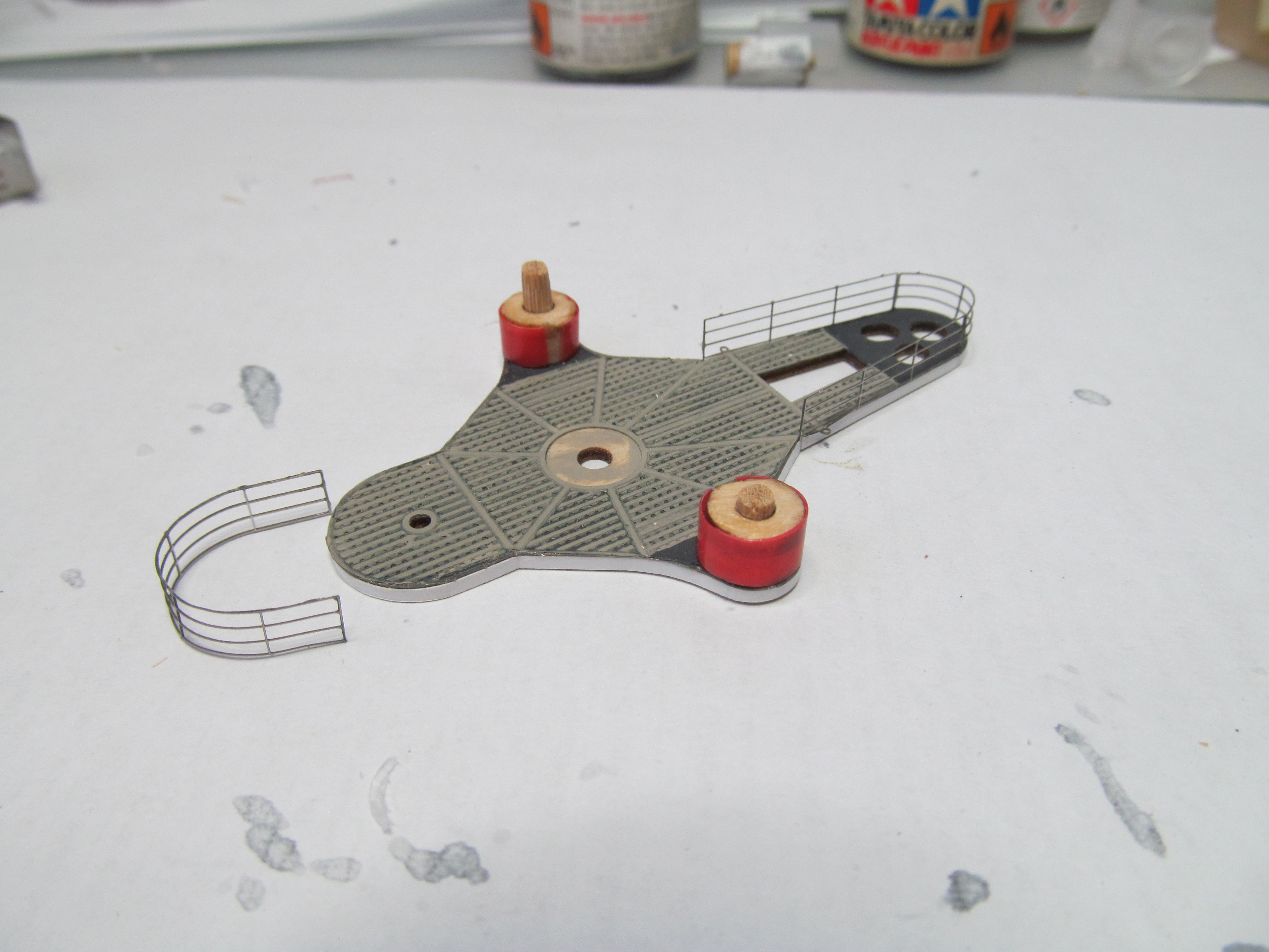

Рассказываю дальше о постройке модели.

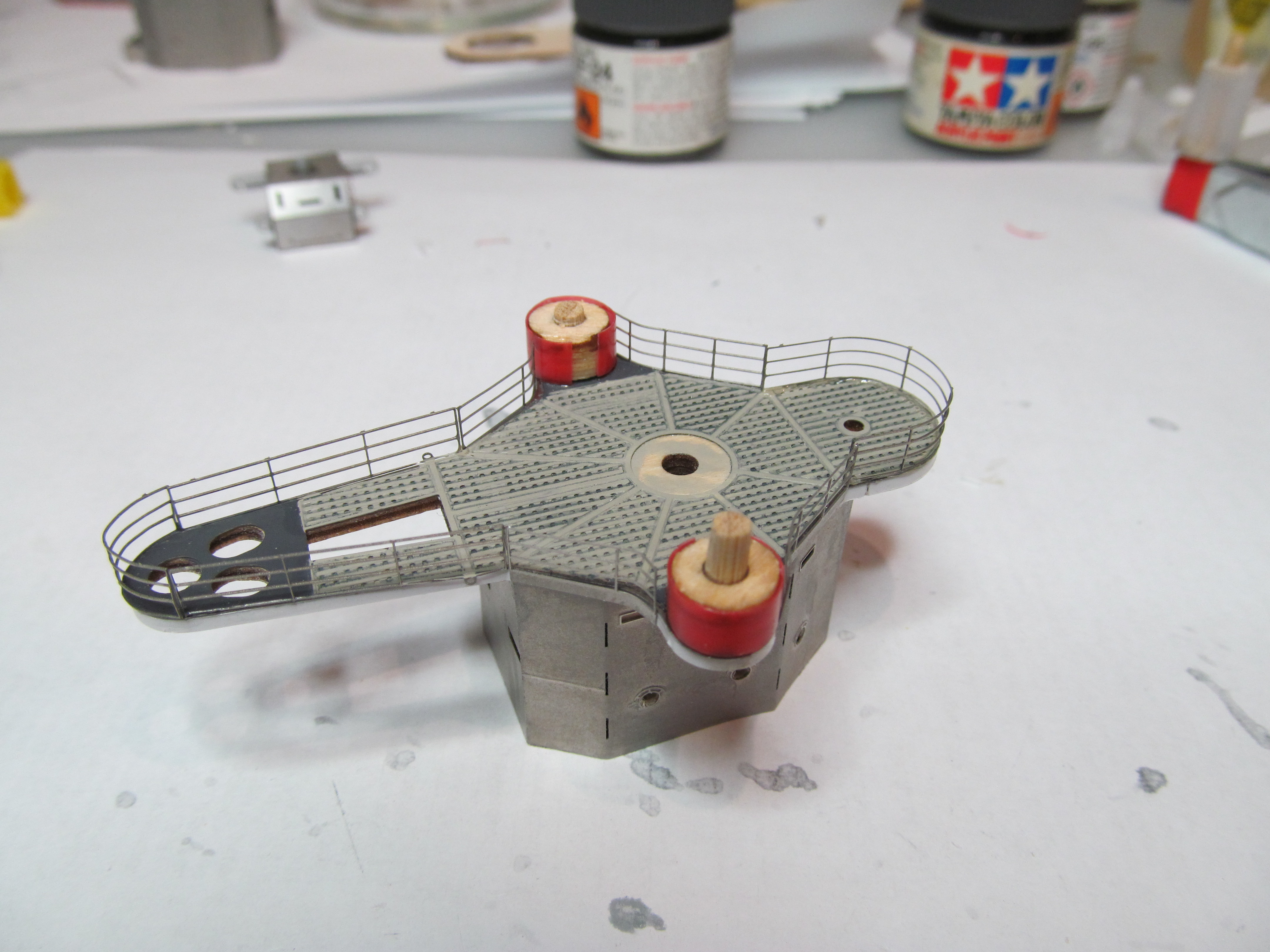

Сделал смывку на рустерных решётках площадок ярусов.
И срезал, согласно Инструкции от ДеАгостини, фиговинки на задней стенке КДП Б-22.

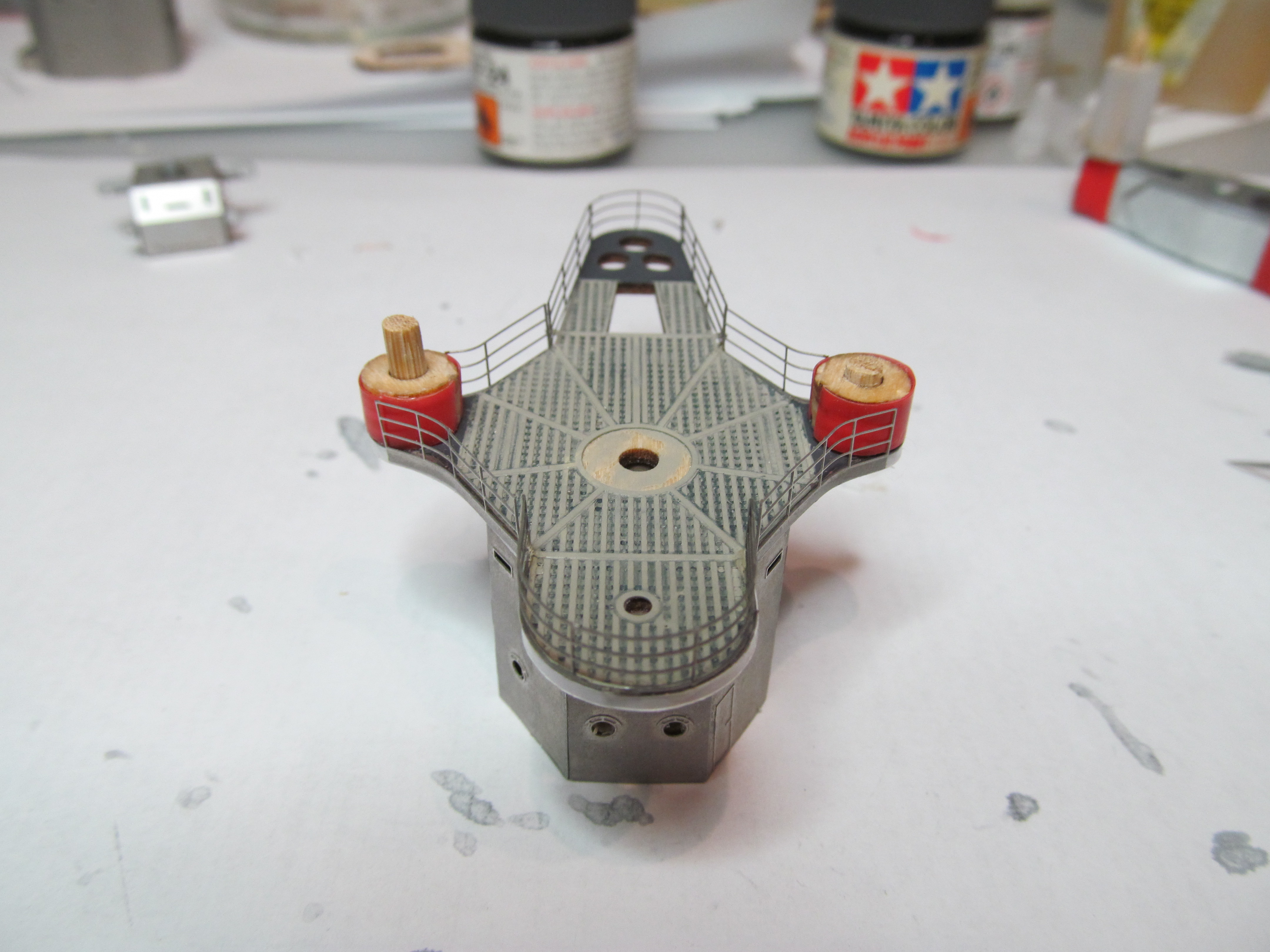

Закрыл сеточками отверстия воздухозабора на вентшахтах.

Поблагодарили: 1224 раза
Сообщение Алексей Севастополь » 12 янв 2020, 18:12
Невнимательно изучал Инструкцию от ДеАгостини, в результате пришлось сносить леера на площадке и ставить правильные из 115 номера.
Перед этим пришлось намертво приклеить барбеты под КДП и одеть их в пластик.

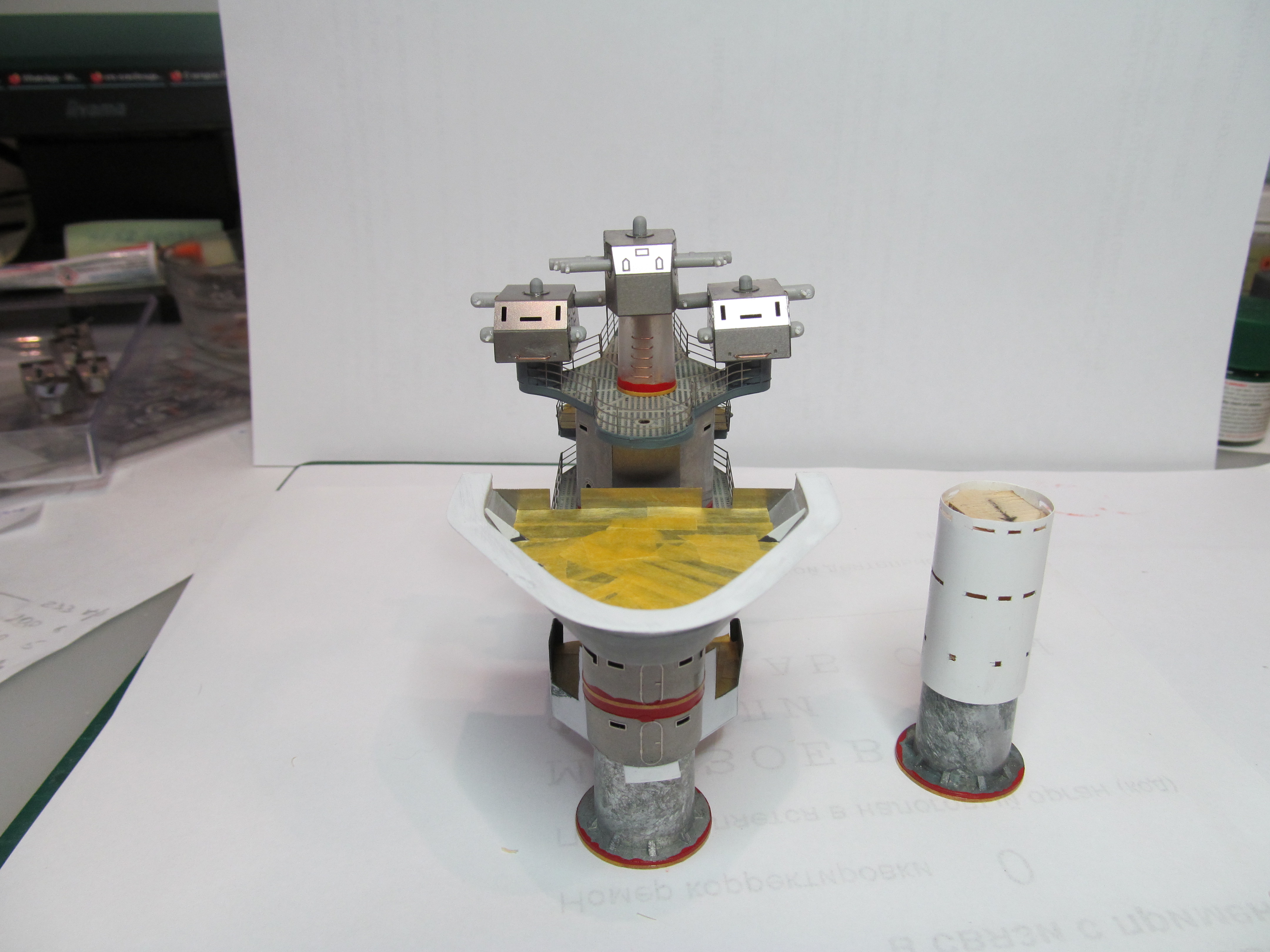

КДП Б-12 и КДП Б-22.

Конусообразную колонну под КДП Б-22 подобрала жена из своих косметических прибамбасов, т.к. сточить наборную от ДеАгостини мне не удалось.....

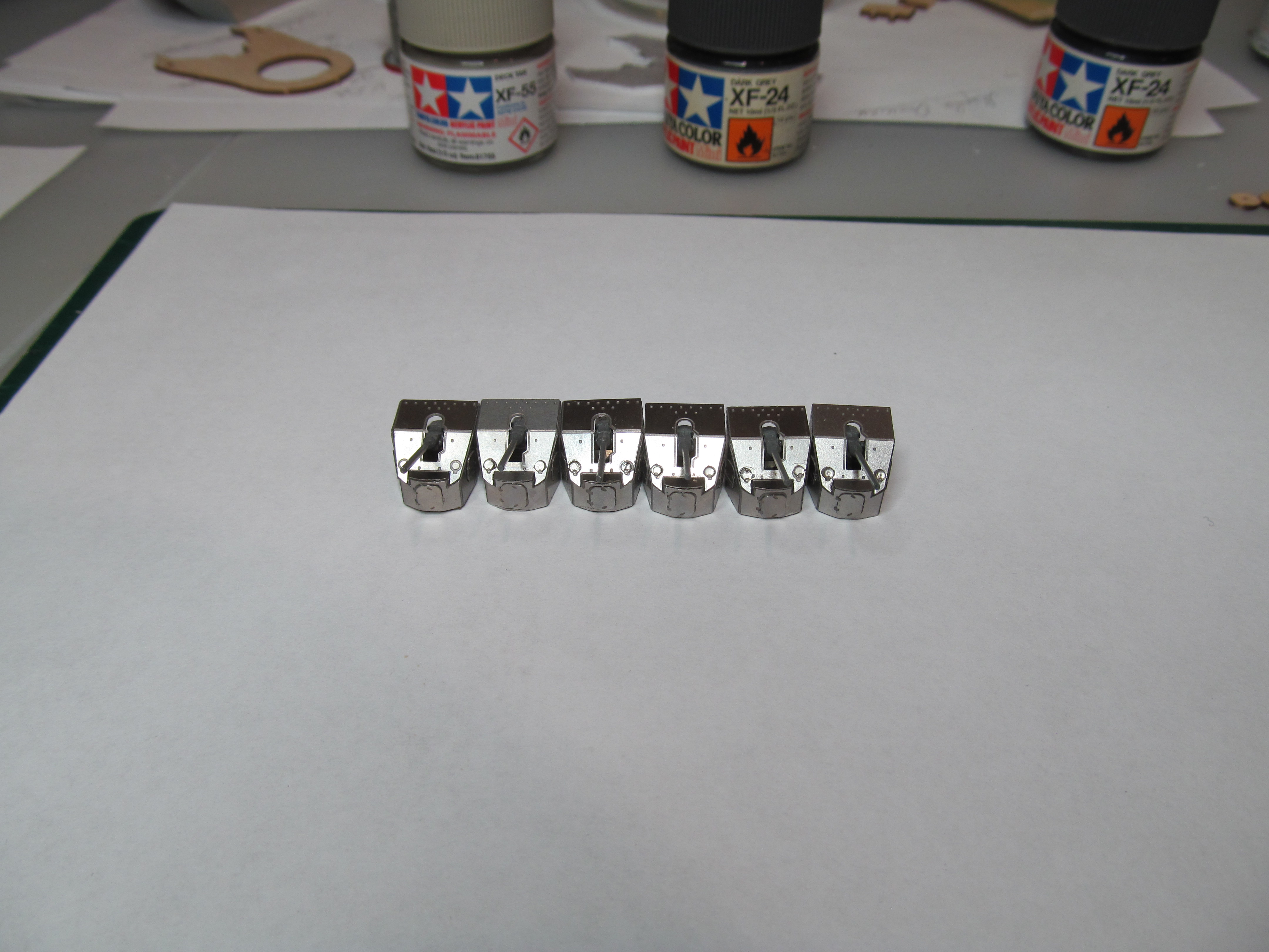

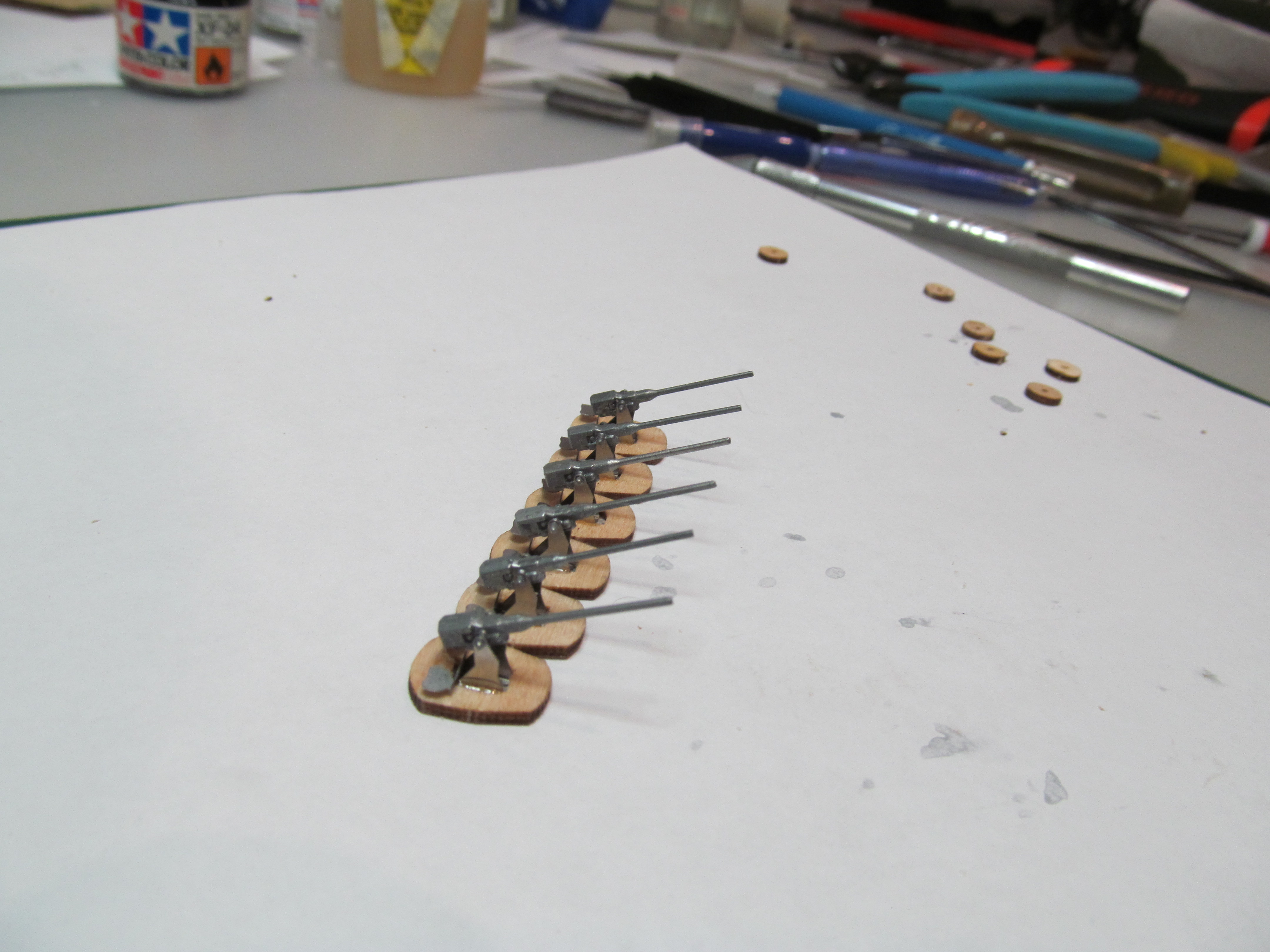

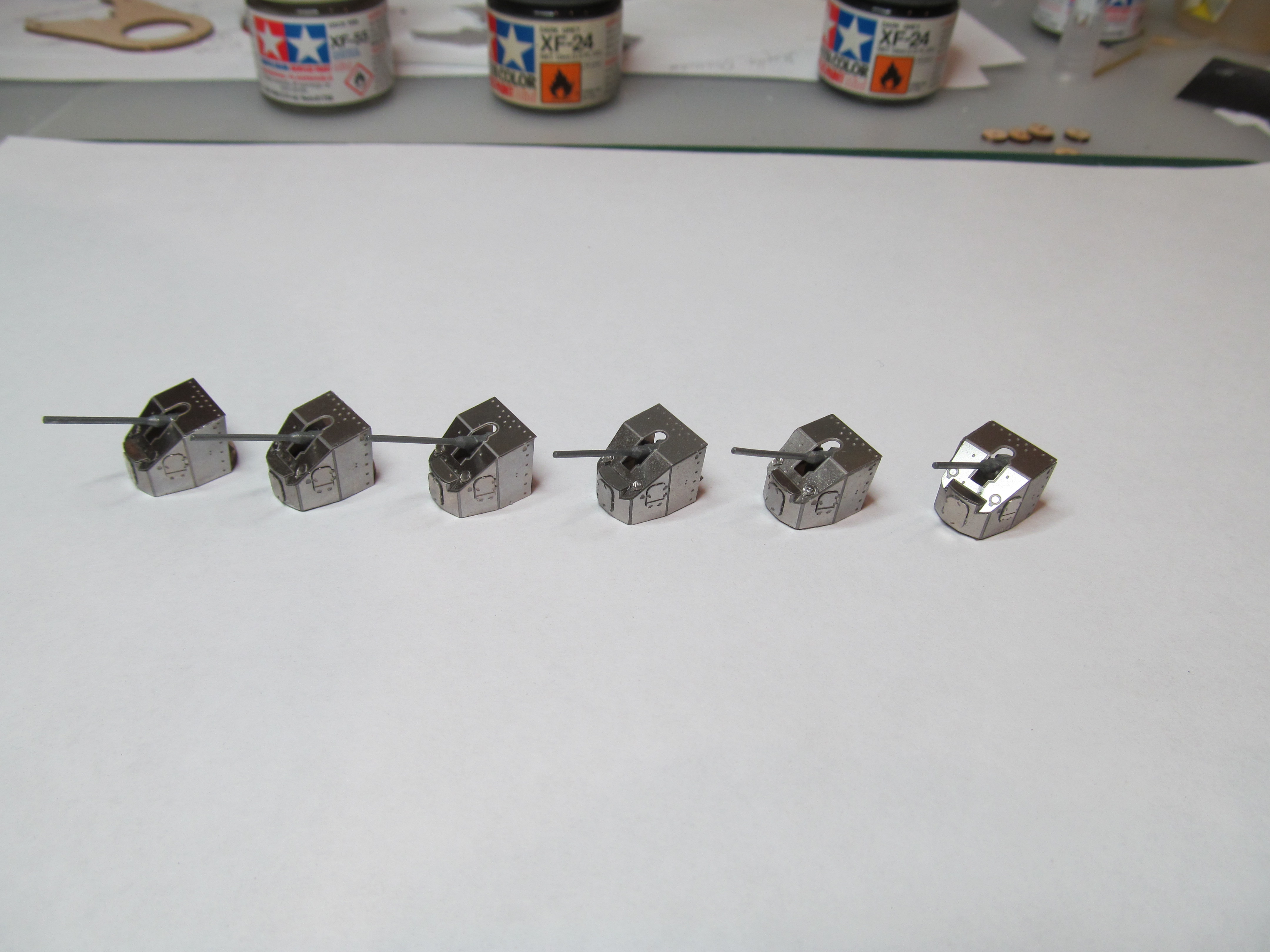

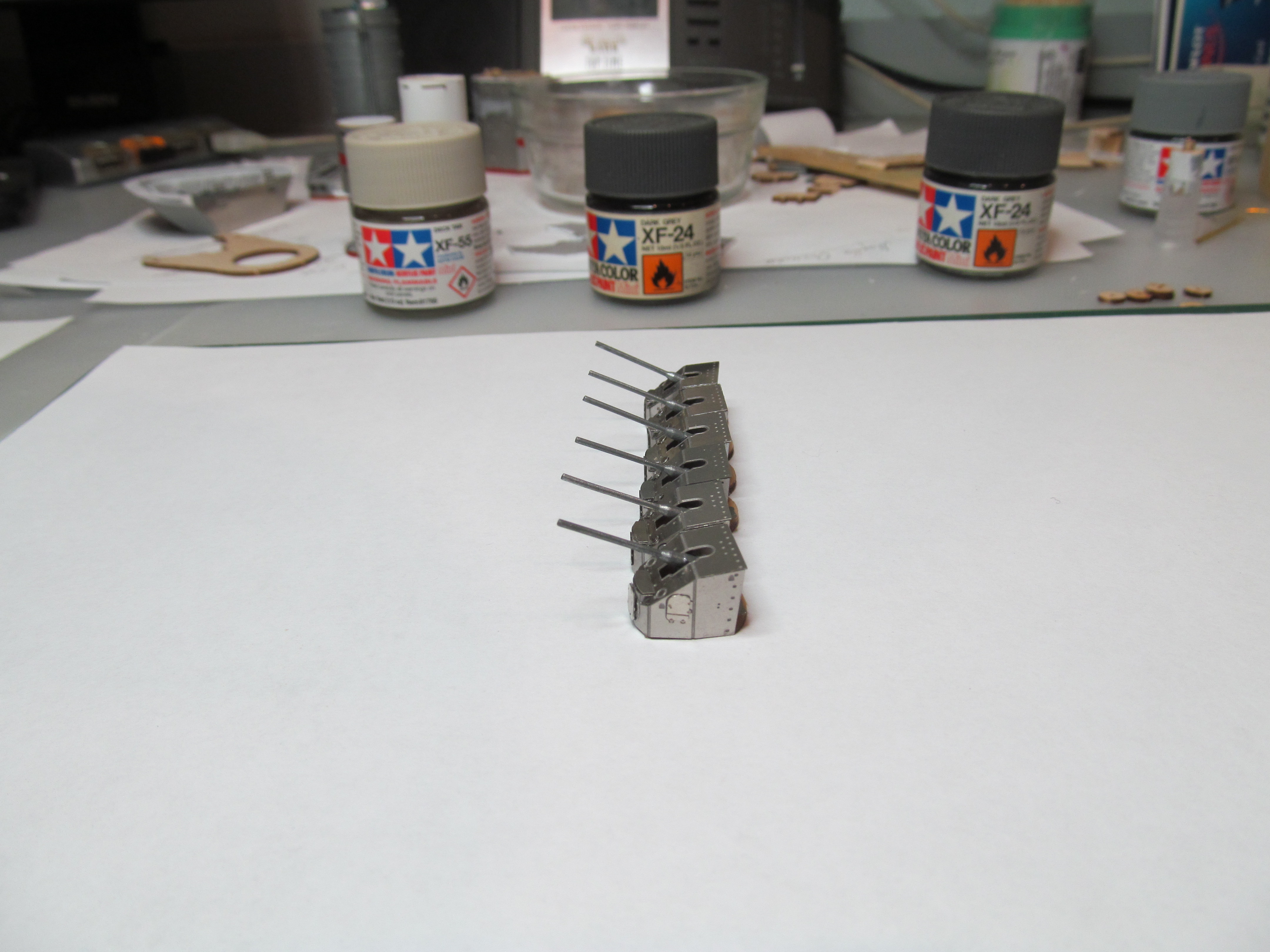

Всем привет!
Довёл до ума все шесть зенитных установок 34-К.

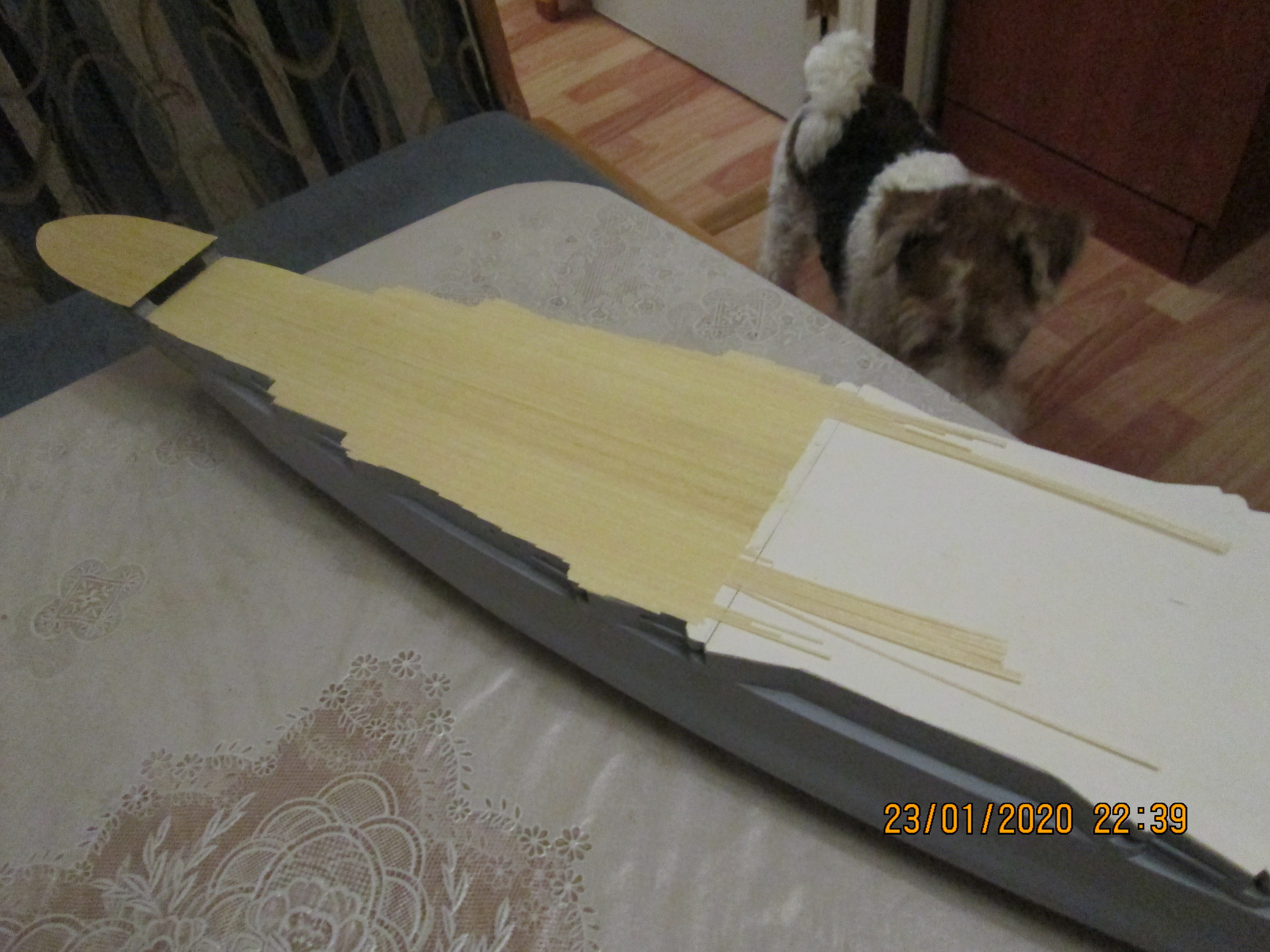

Сообщение михаил викторов » 25 янв 2020, 09:27

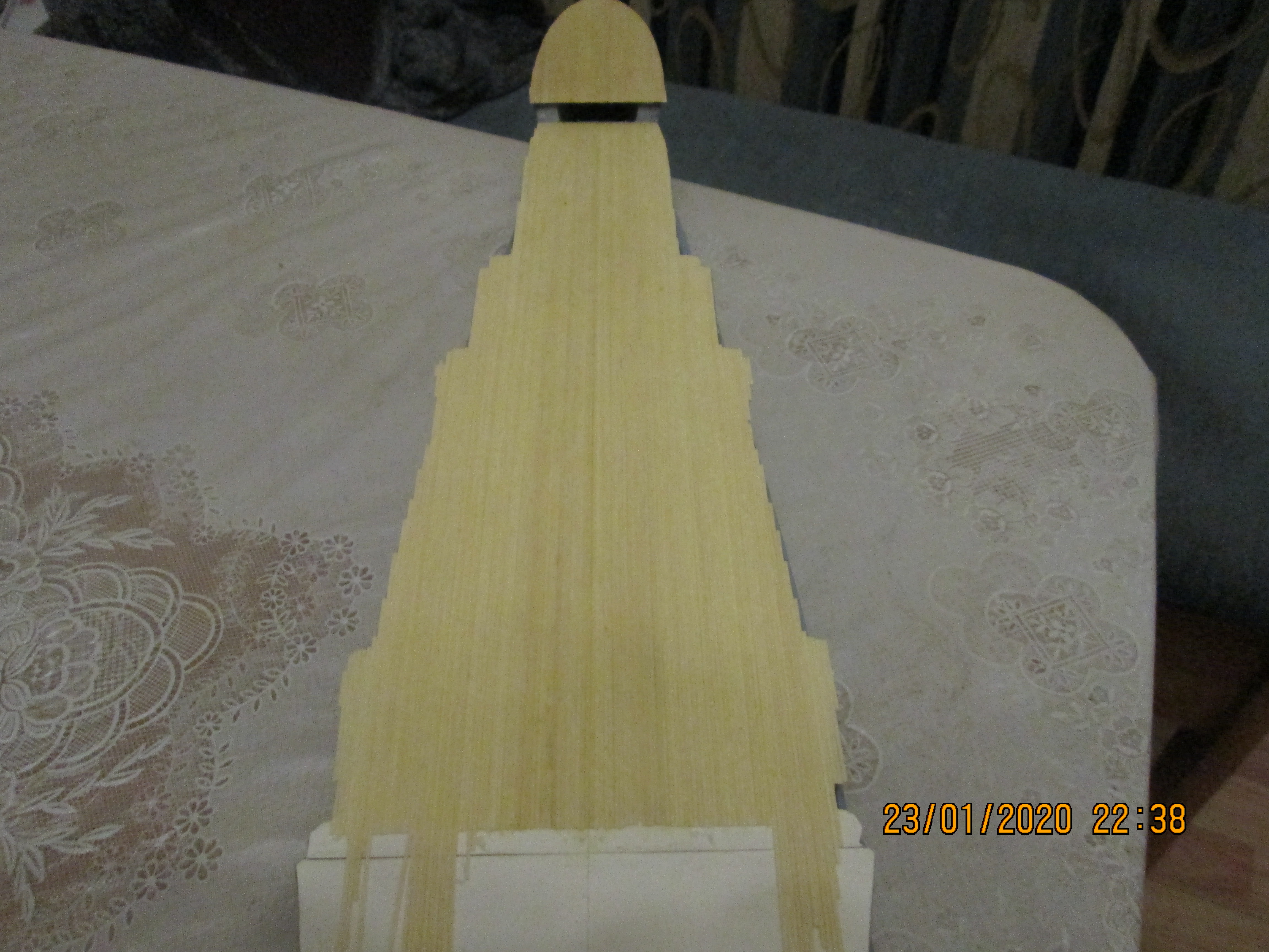

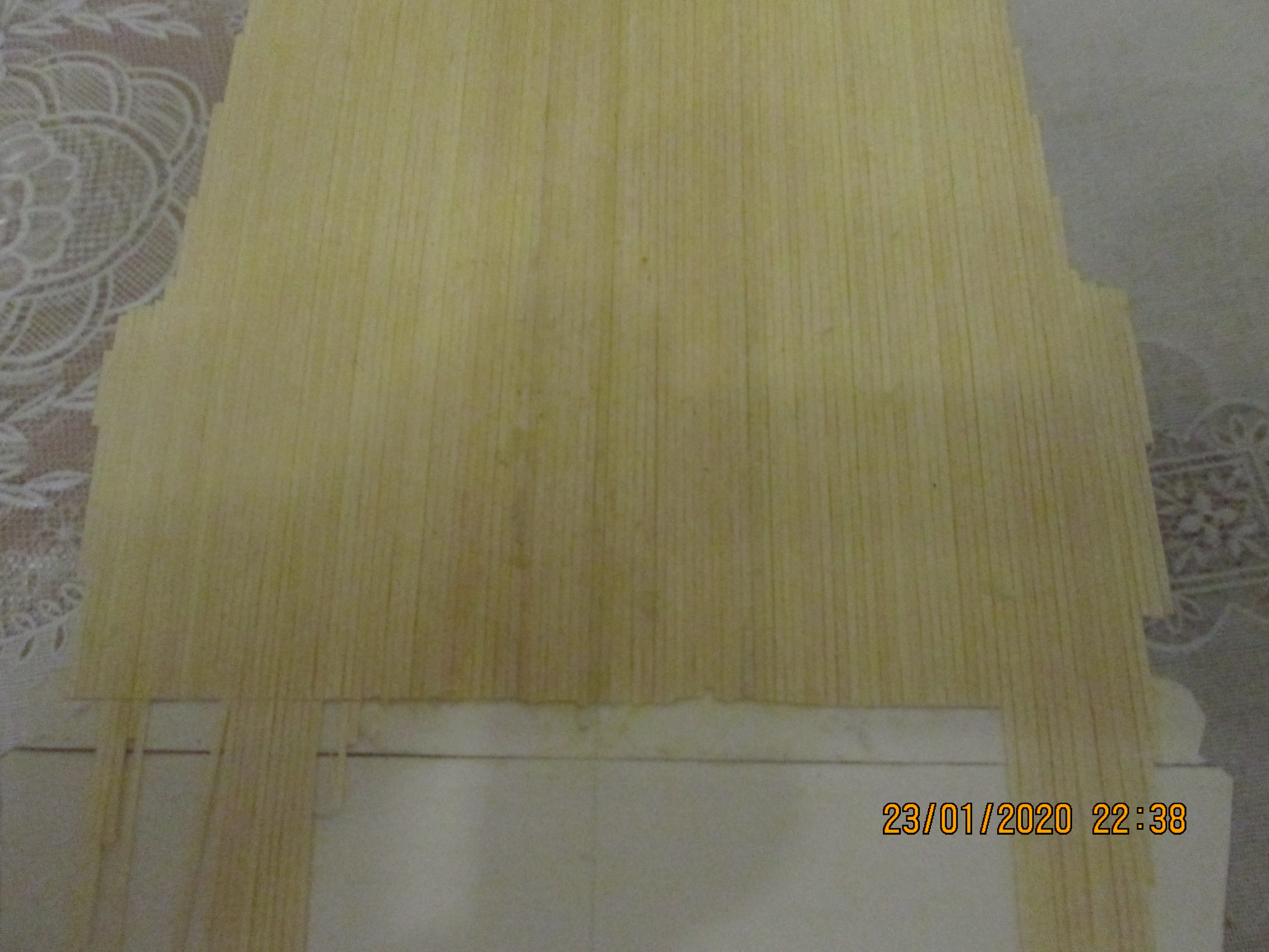

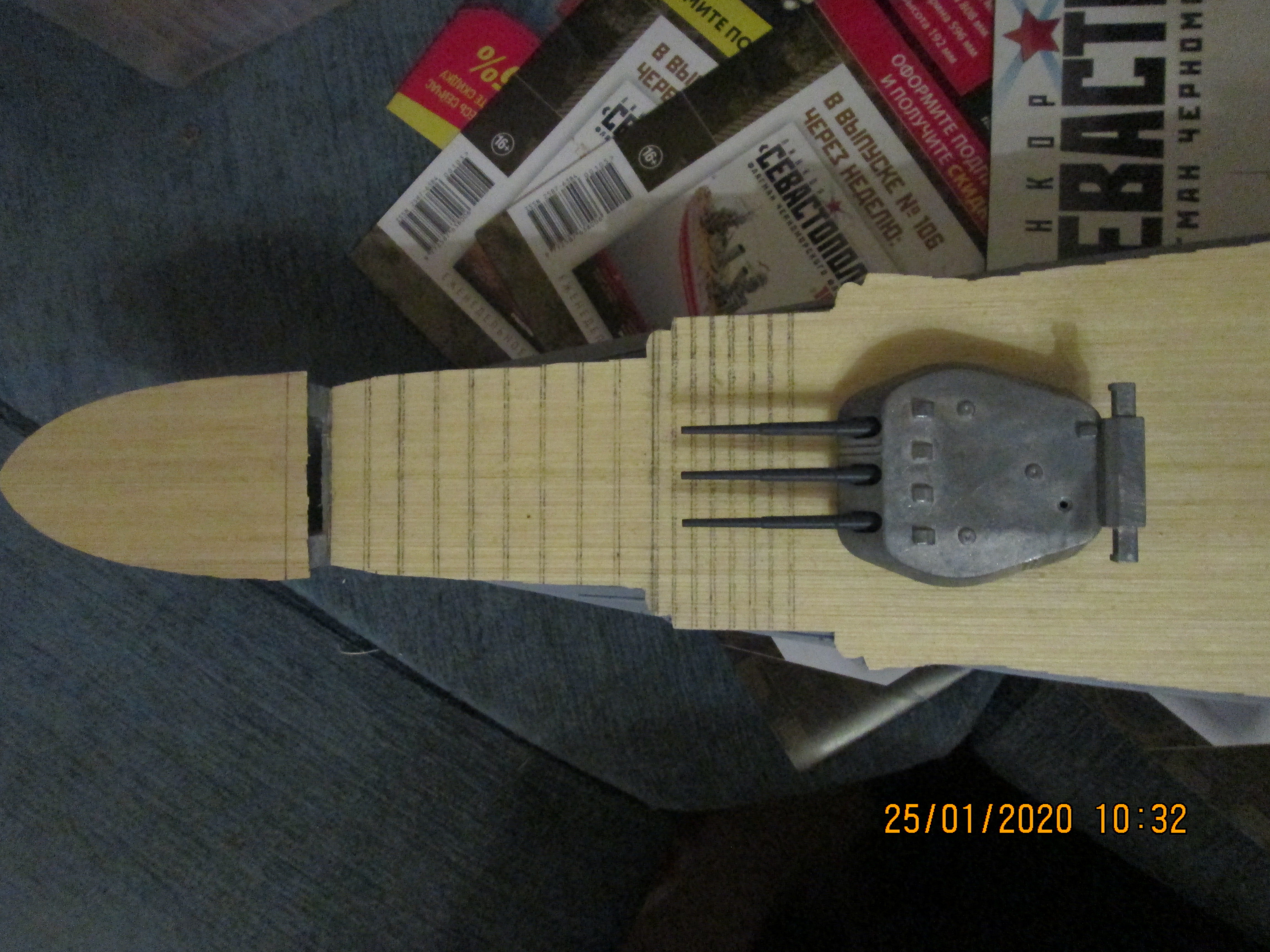

Всем привет. И так палуба. Сначала выровнил шпаклевкой фанерную палубу( у меня после манипуляций с корпусом в процессе исправления косяков издателя палуба стала выпукло в вогнутой) Затем наклеил листы картона. Нарезал шпон шириной 1 мм. Начертил осевую и понеслась, сложного ничего нет, но долго.Фото.

Теперь прошу Вашего совета. Начертил расположение поперечных досок в двух вариантах. Первый: шаг 10 мм ( соответствует в масштабе ширине шпона 1 мм и трудоемкость меньше) Второй: шаг 5 мм ( соответствует в масштабе оригиналу, но более трудоемкий) Не знаю какой вариант выбрать. Помогите.Фото

Сообщение Алексей Севастополь » 29 янв 2020, 22:03
Привет!
По осям полосок на корабле было 900мм, так и нужно делать.
Только к 1945 году полоски их мюнц-металла были уже заменены на чаковые накладки, т.е. были деревянными.
Смотрится красиво, но есть вопрос - как планируете делать поперечины?
Лично я сначала буду формировать из продольных брусков блоки длиной 5мм, затем укладывать поперечины, затем снова блоки по 5мм.....
Ещё. Нужно же оформлять брусковое обрамление выступающих на палубой конструкций, как то - барбеты башен ГК, надстройки, кнехты и прочая и прочая и прочая.......

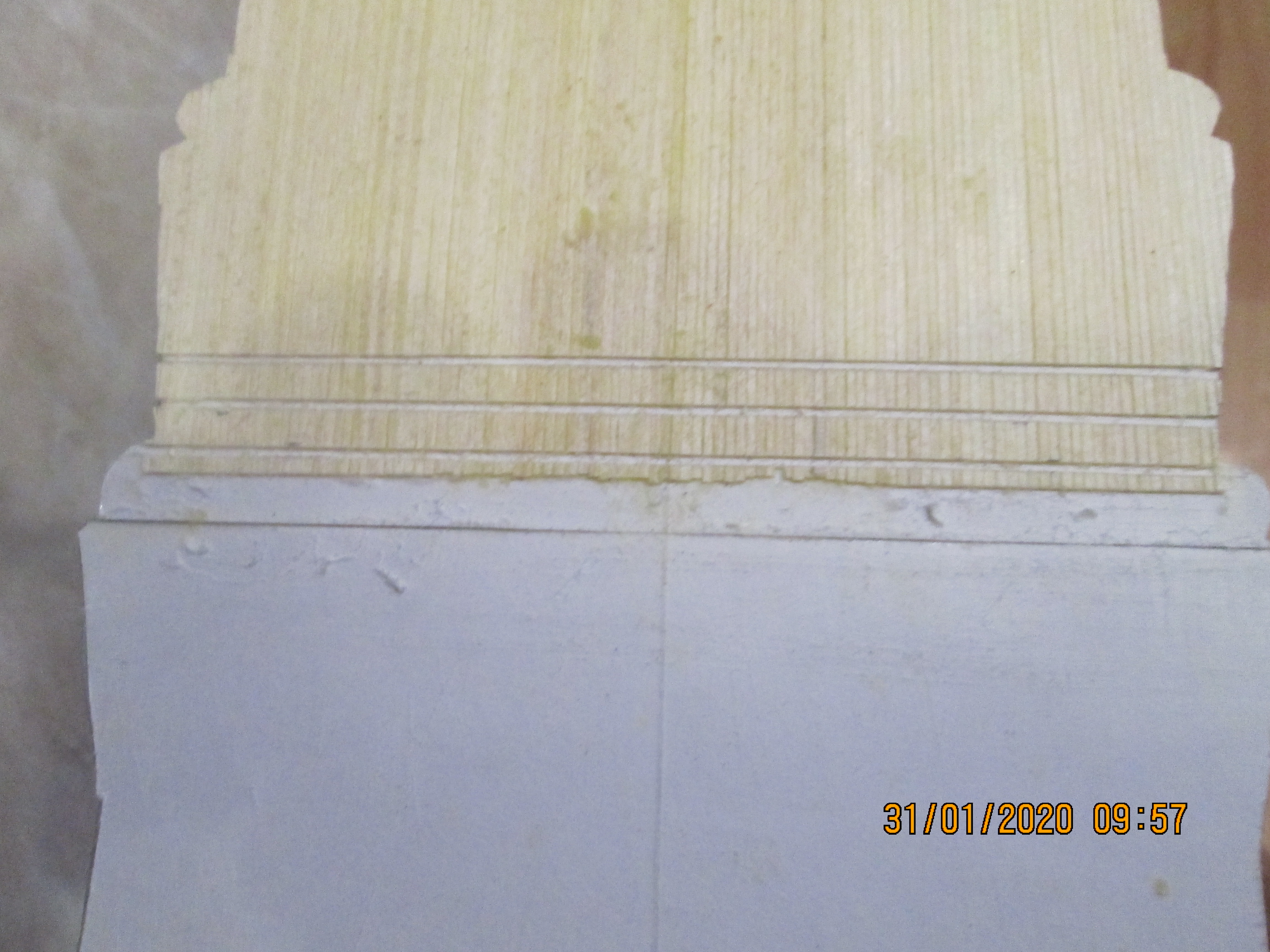

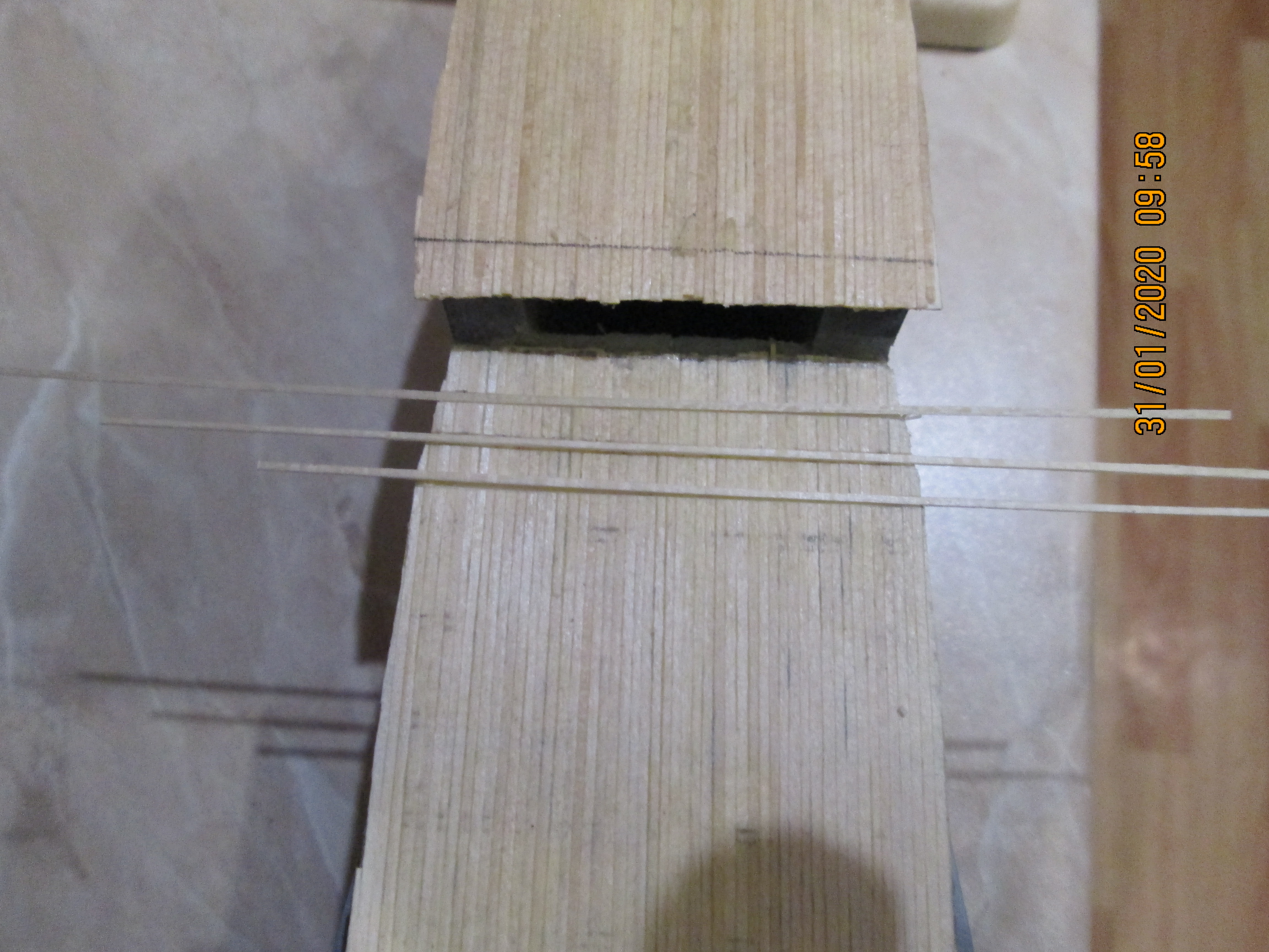

Сообщение михаил викторов » 31 янв 2020, 15:33

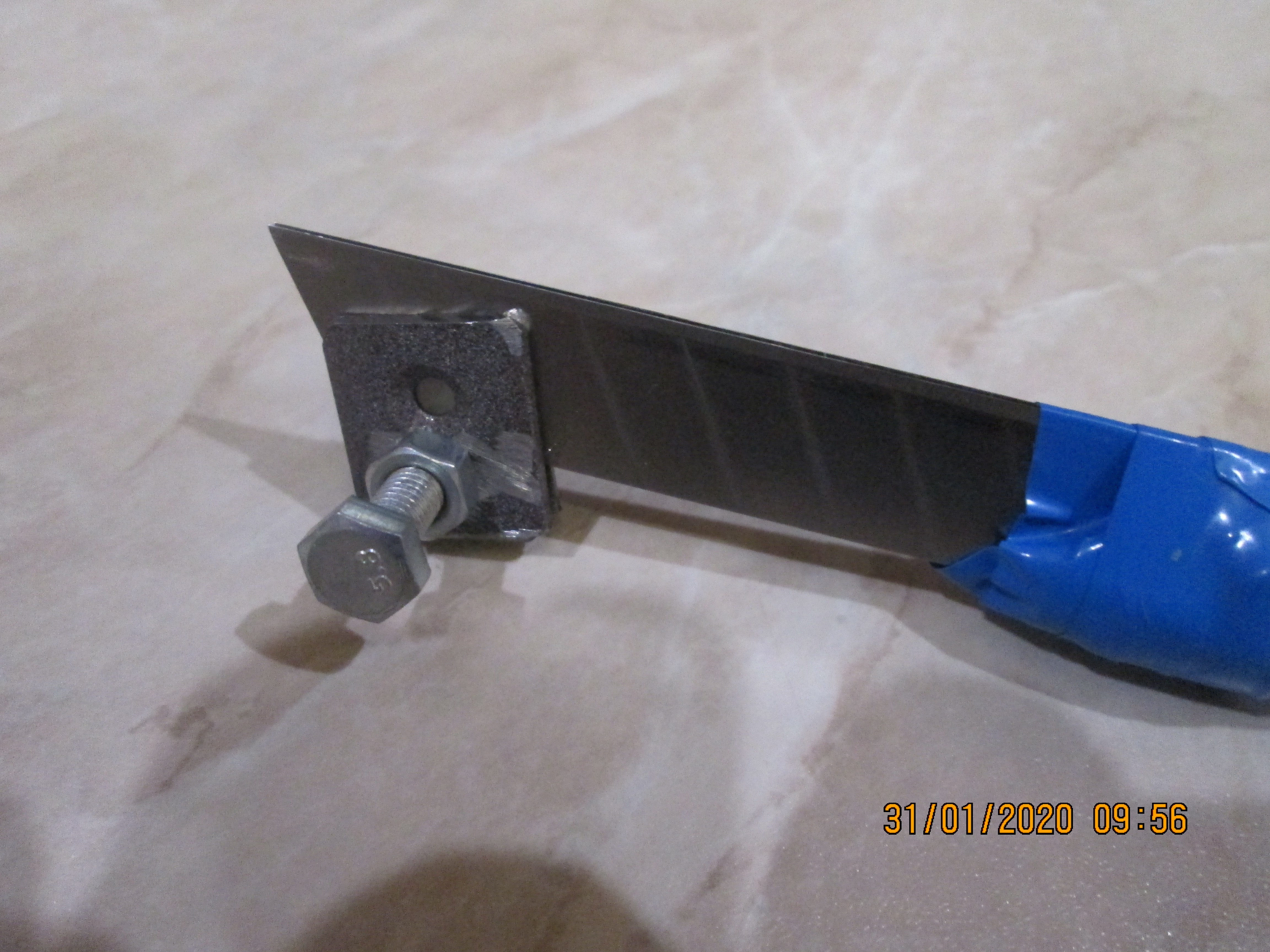

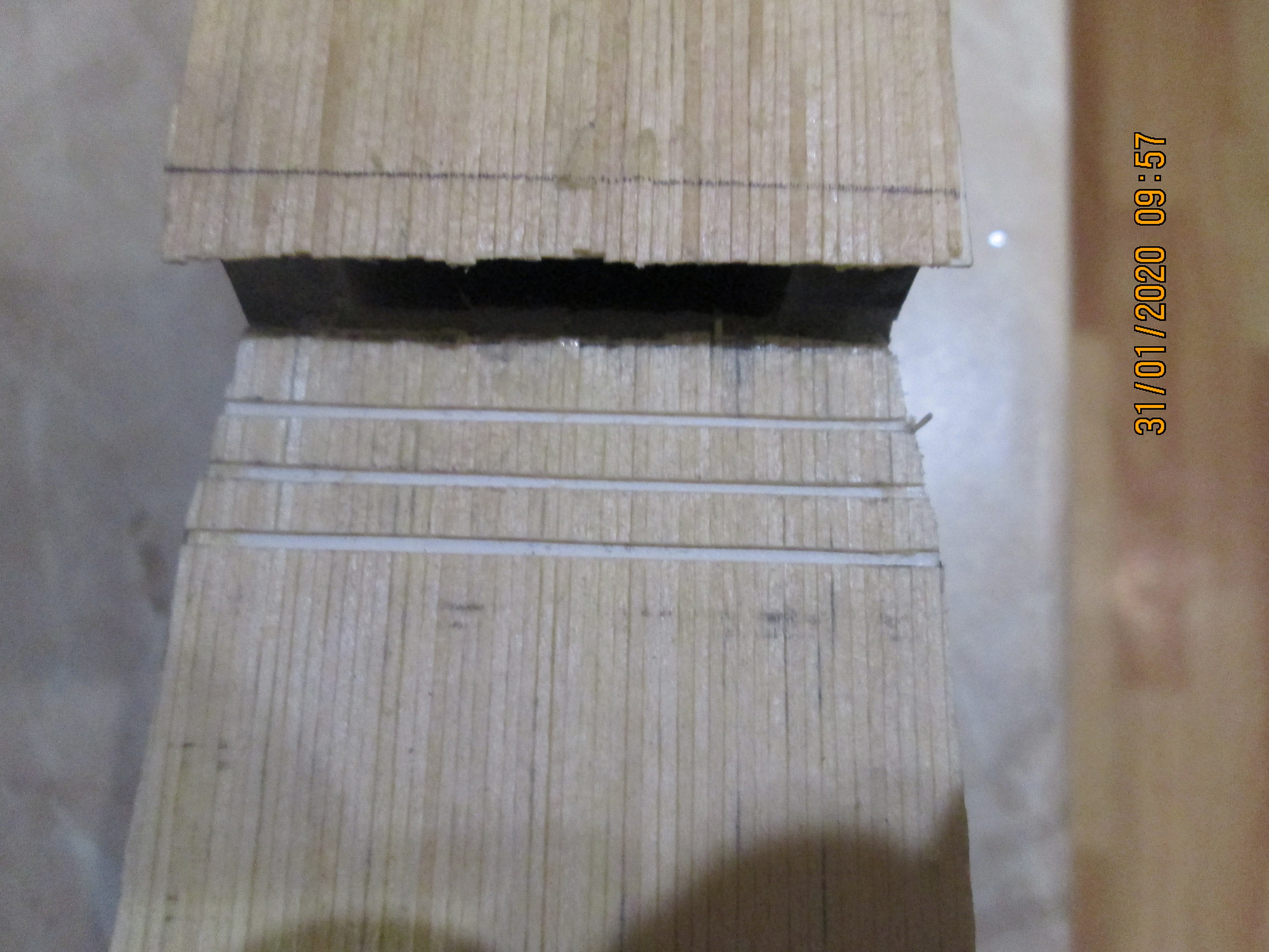

Всем привет. С шагом поперечных досок определился- 5 мм. Для прорезки двух параллельных линий сделал приспособу из двух ножевых лезвий. Между линиями- 1 мм.
михаил викторов
Сообщения: 98
Зарегистрирован: 20 фев 2018, 16:08
Благодарил (а): 14 раз
Поблагодарили: 101 раз
Сообщение михаил викторов » 31 янв 2020, 16:14
После наклейки шпона на поверхности присутствуют остатки клея и немножко не ровная поверхность. Решил сначала сделать поперечные прорезы на такой поверхности. Все получилось но не очень удобно и легко ( линейка не плотно прилегала и прорезать надо слой клея и шпона) Потом решил немного выровнять поверхность шкуркой и после этого прорезать полосы. Работа пошла намного легче и удобнее. И так: сделал разметку, приспособой по линейке пару раз провел по шпону, шилом выковырял полоски и получились поперечные канавки, шириной 1 мм. В эти канавки потом вклею поперечный шпон. После всех операций с палубой все зашкурю в одну плоскость.
Насчет обрамления надстроек и т.д.: честно, даже не обращал внимания и не задумывался. Сейчас прикинул: думаю ничего сложного нет. Например барбет: обрамление многоугольник. Начертил, вырезал, выковырял, приклеил нарезанный по размерам шпон. Единственное- надо найти точный чертеж палубы с обрамлениями под все надстройки, так как в интернете на всех моделях по разному. Фото.

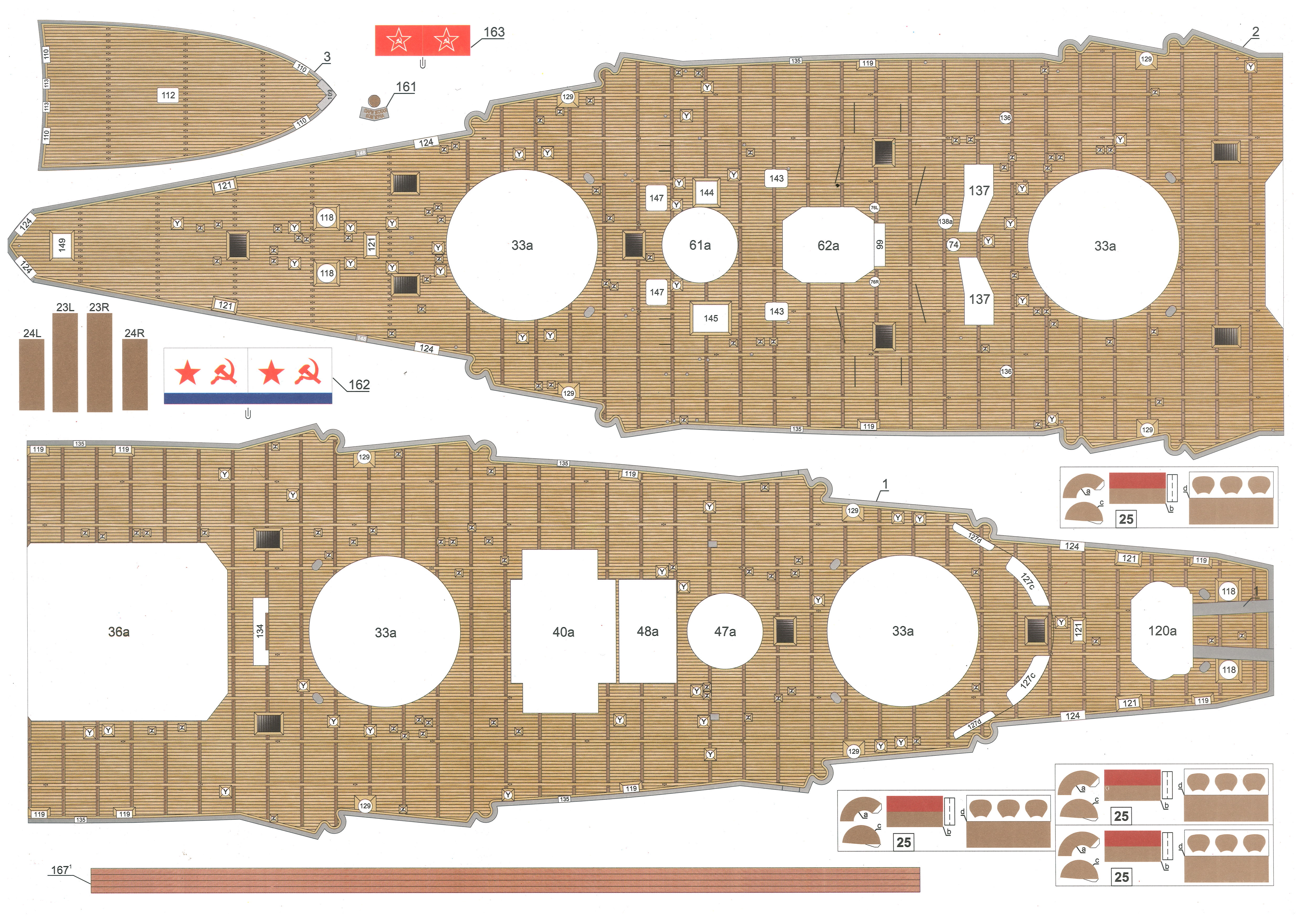

Сообщение Алексей Севастополь » 02 фев 2020, 21:31
михаил викторов писал(а): 31 янв 2020, 16:14 надо найти точный чертеж палубы с обрамлениями под все надстройки, так как в интернете на всех моделях по разному.
Привет!
Спокойно можно брать за основу чертеж палубы из Бумажного моделирования.
Творчески, конечно, и над ним придётся поработать, но основные элементы там выдержаны.

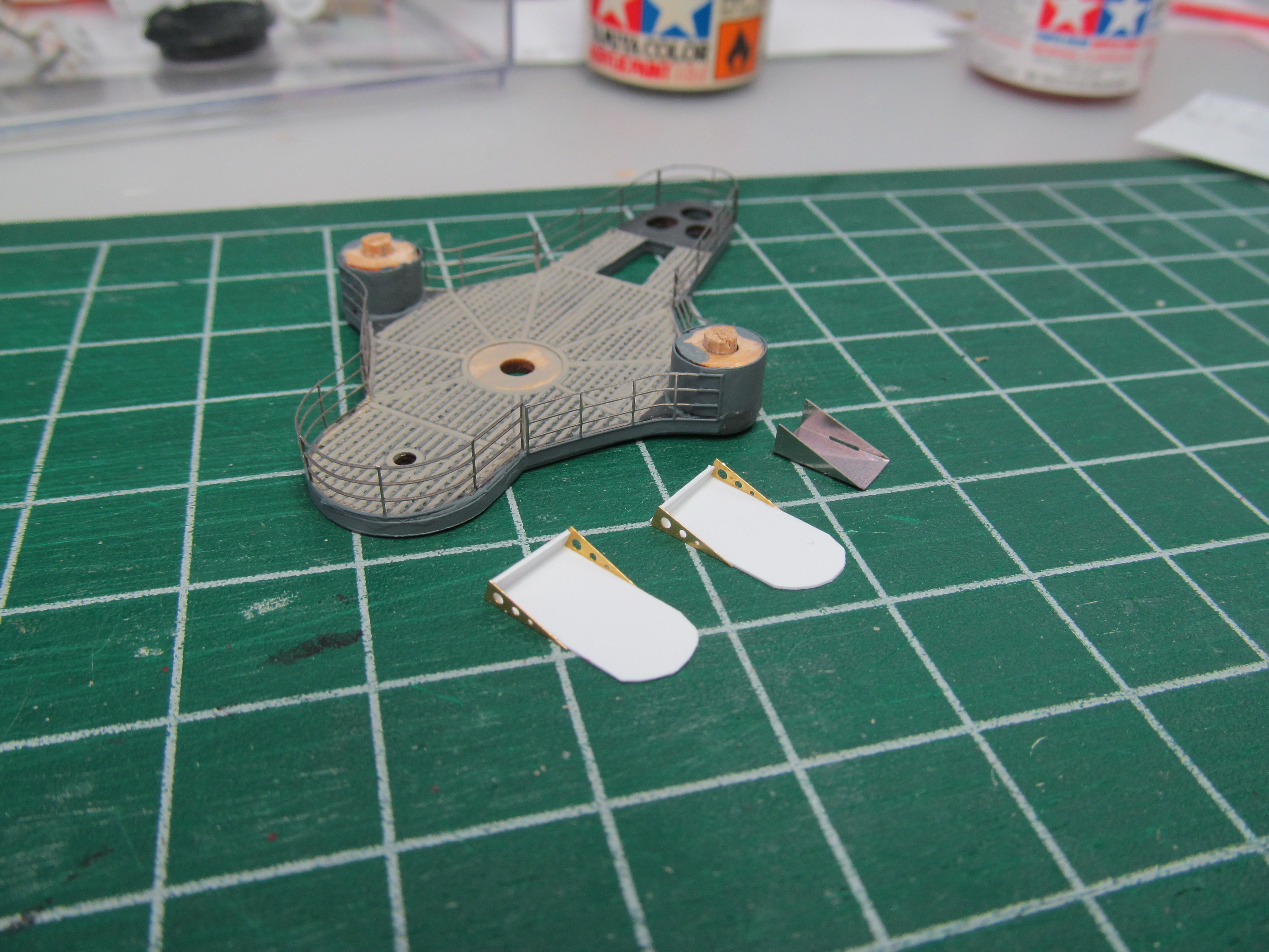

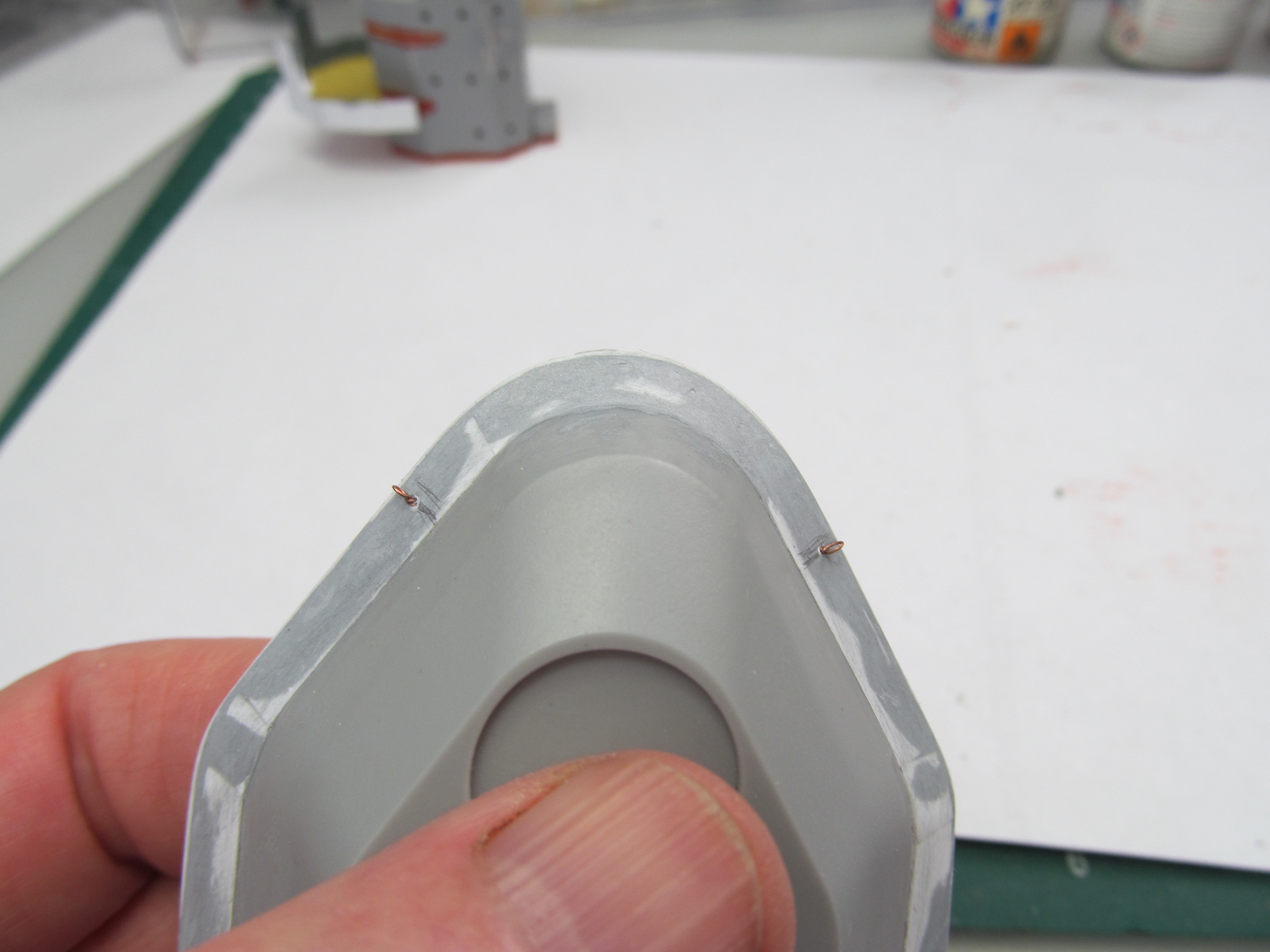

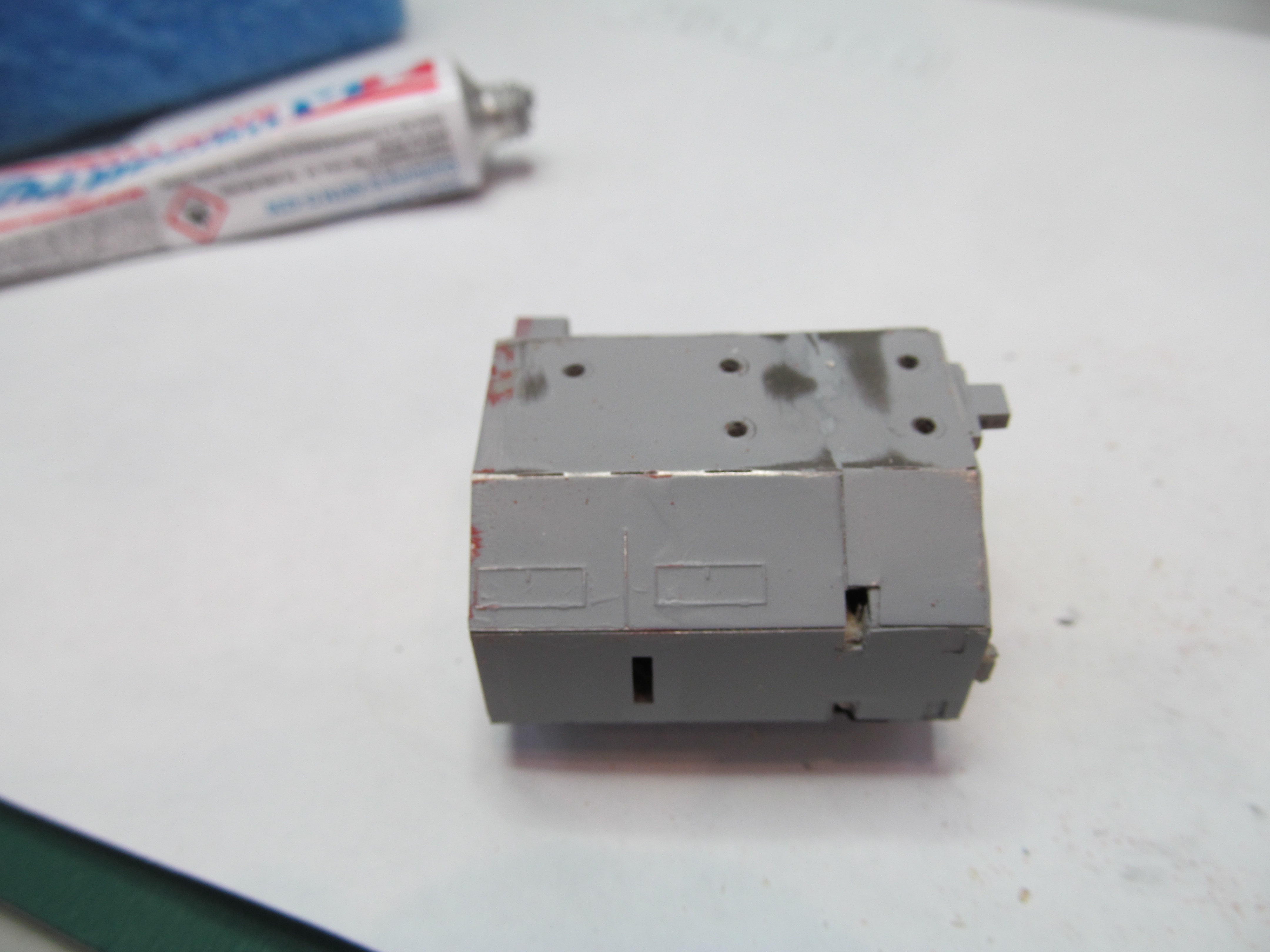

Сообщение Алексей Севастополь » 13 фев 2020, 19:19
Всем привет!
Продолжаю постройку.

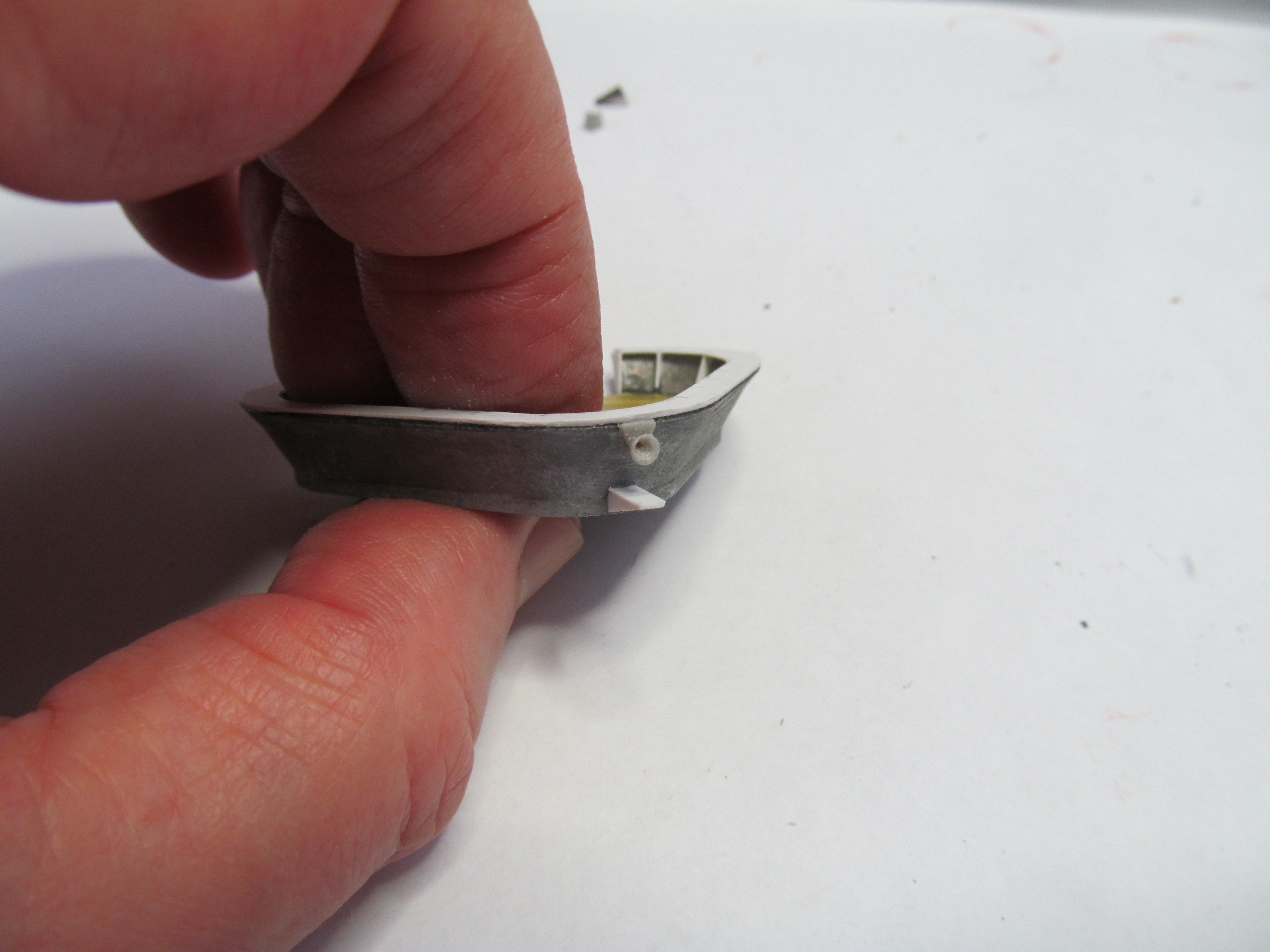

На облицовке кормовой надстройки на местах сгиба зачем-то были сделаны вот такие щели......
Снова придётся шпаклевать и грунтовать, чтобы проверить аккуратность их заделки.

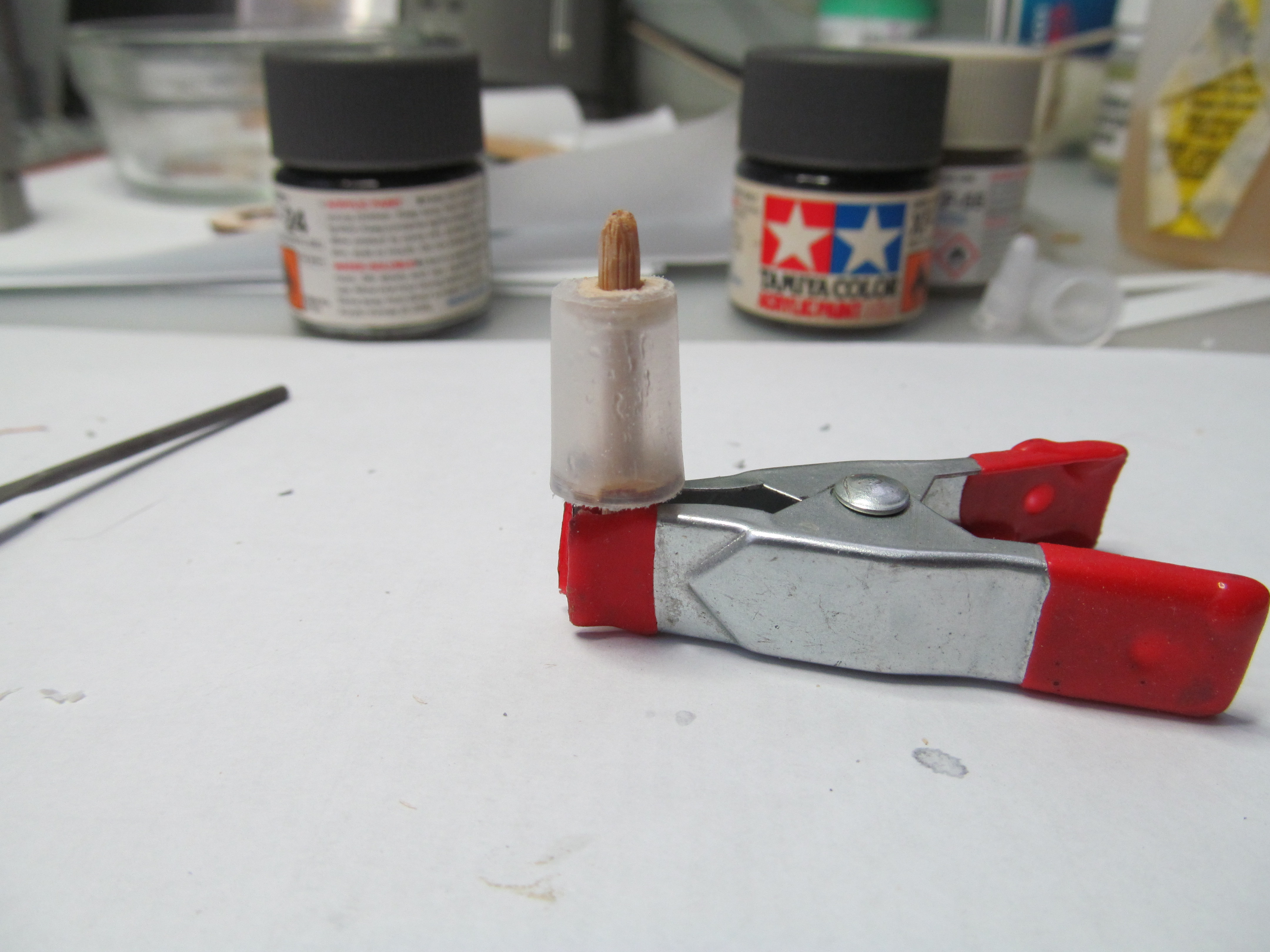

Сообщение Алексей Севастополь » 13 фев 2020, 19:21

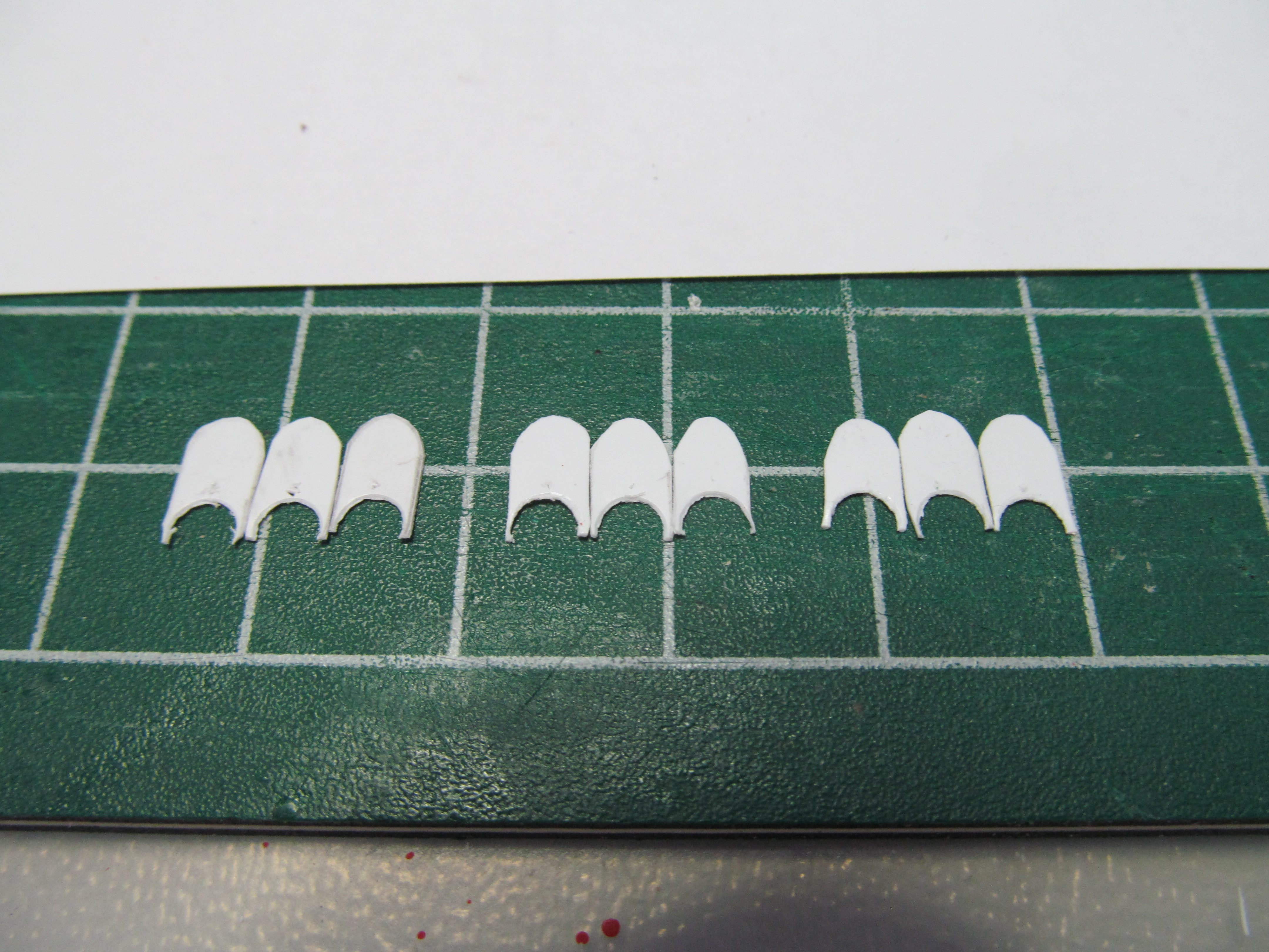

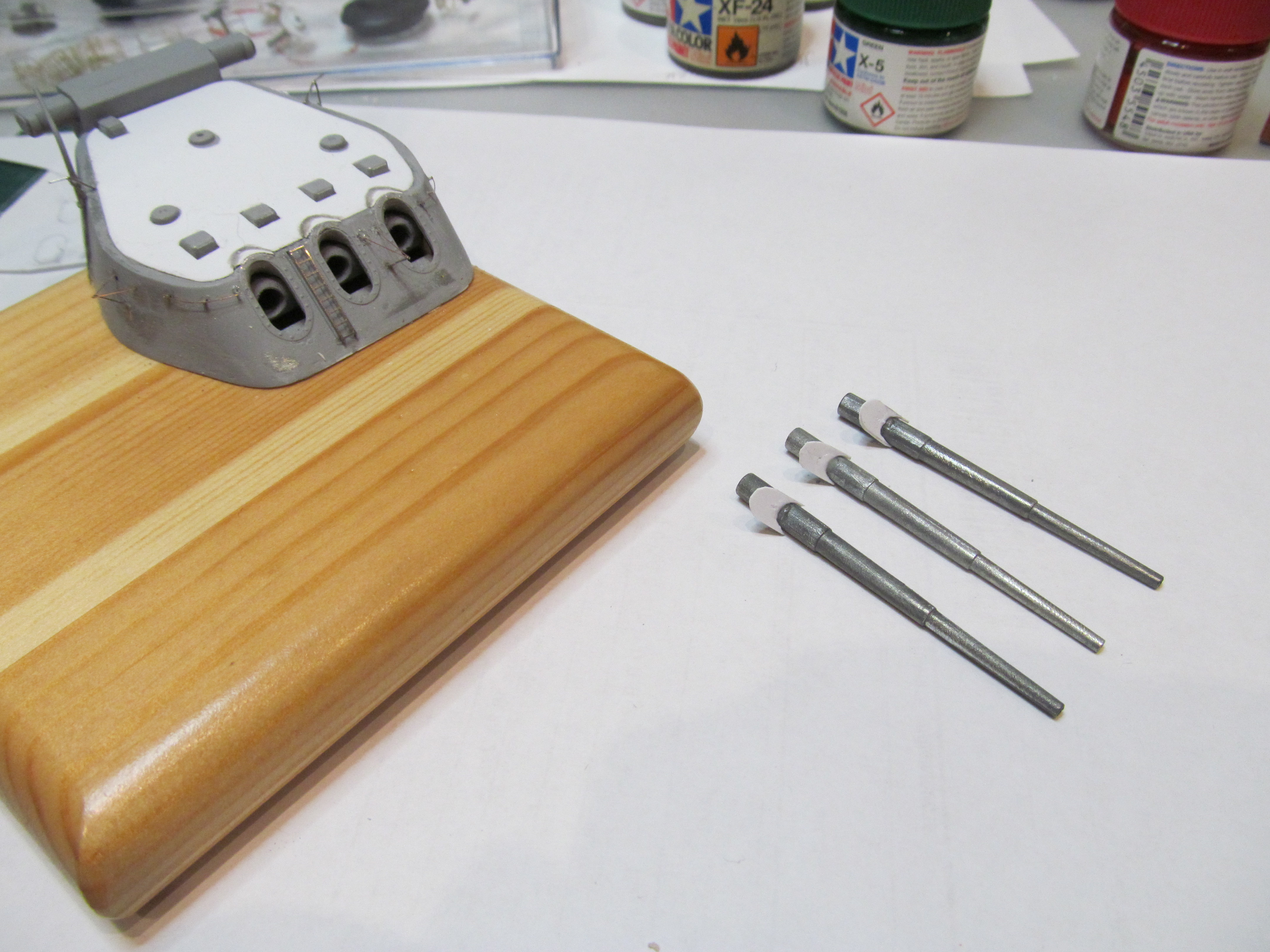

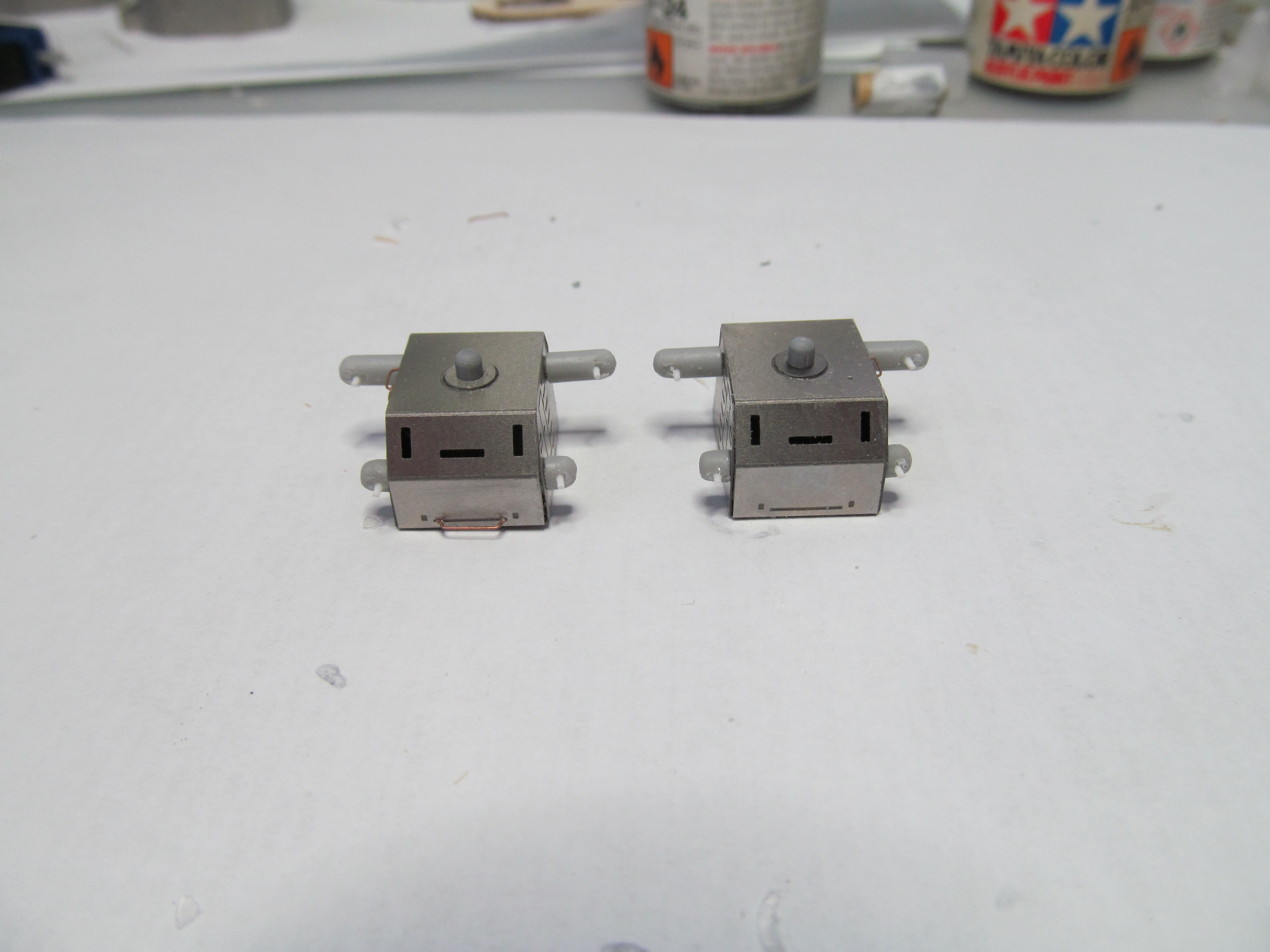

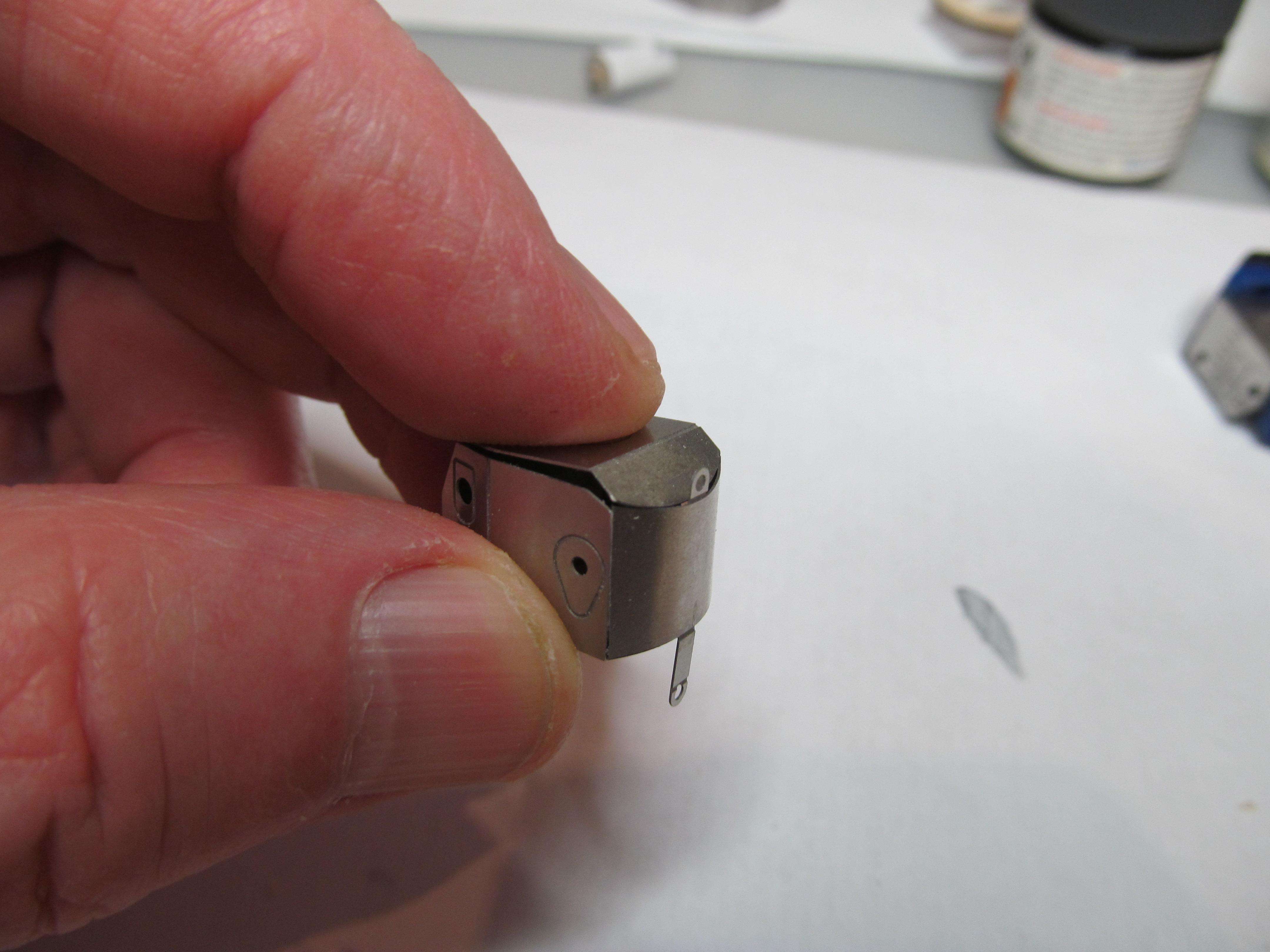

И решил несколько по другому подойти к изготовлению чехлов на амбразуры башен ГК.
Теперь, когда чехлы можно формировать отдельно от башни, как мне кажется может получиться намного интереснее.
С Уважением, Алексей.

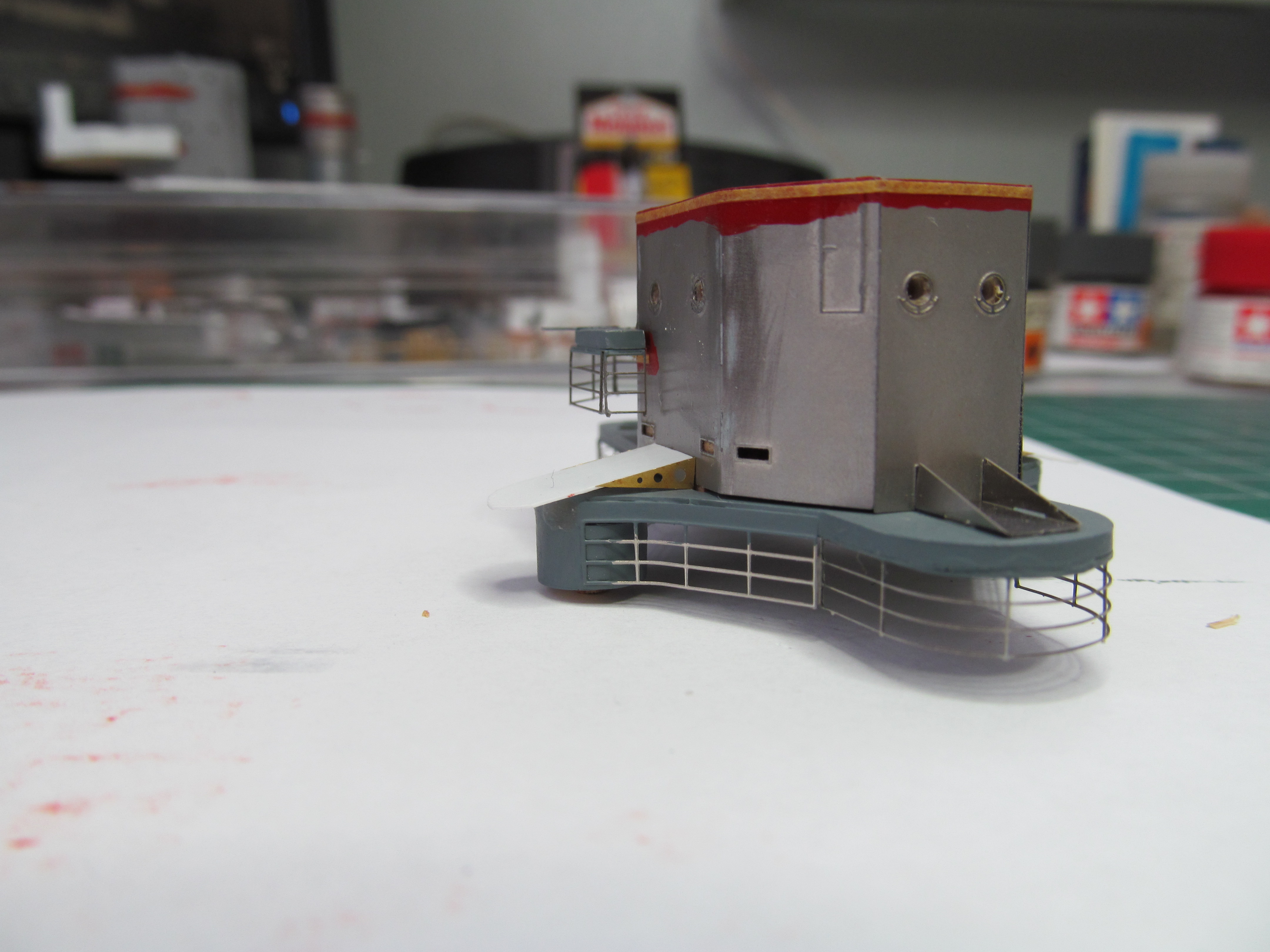

Алексей Севастополь
Консультант по сборке
Сообщения: 836
Сообщение Алексей Севастополь » 19 фев 2020, 11:13
Всем привет!

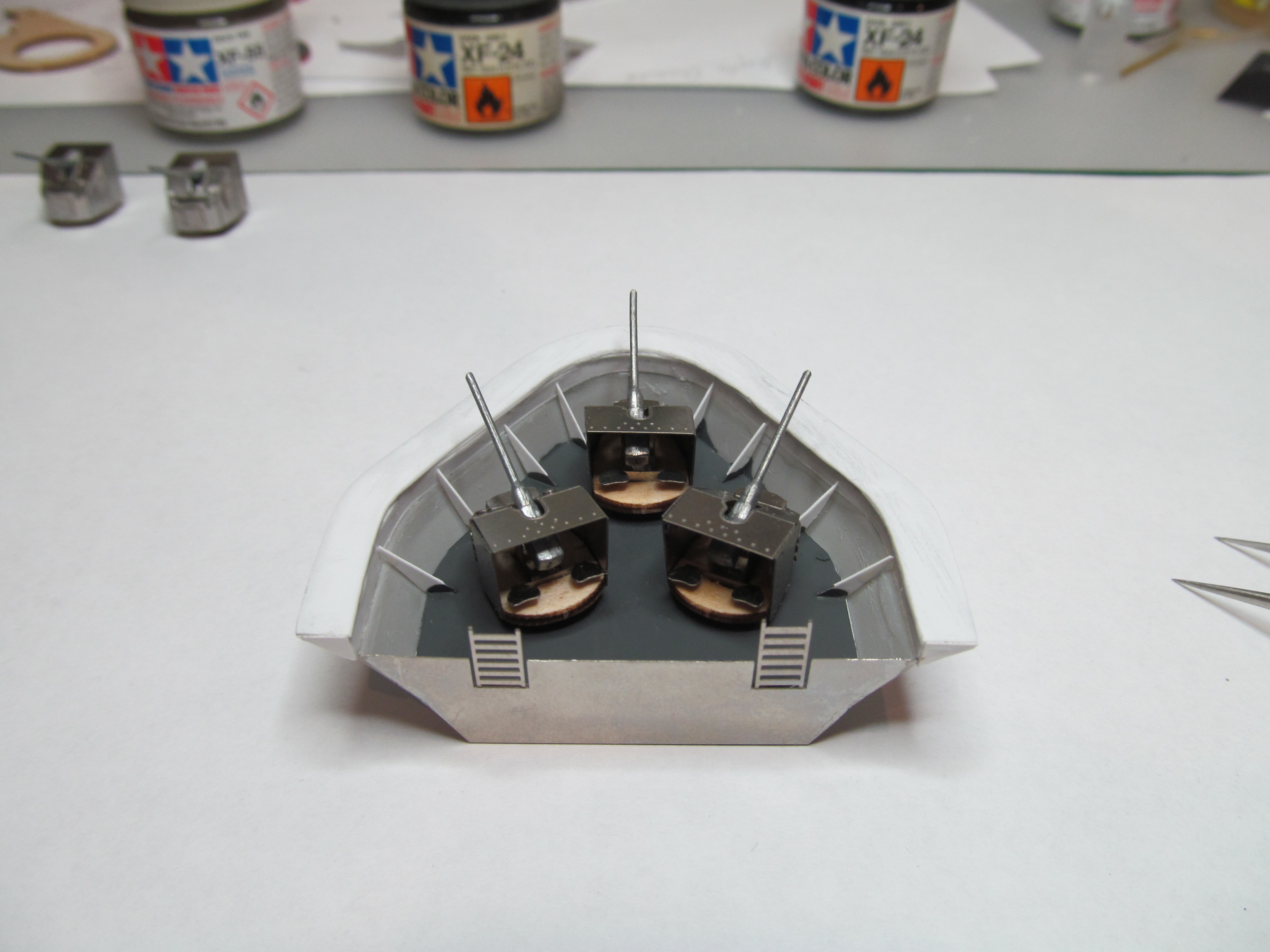

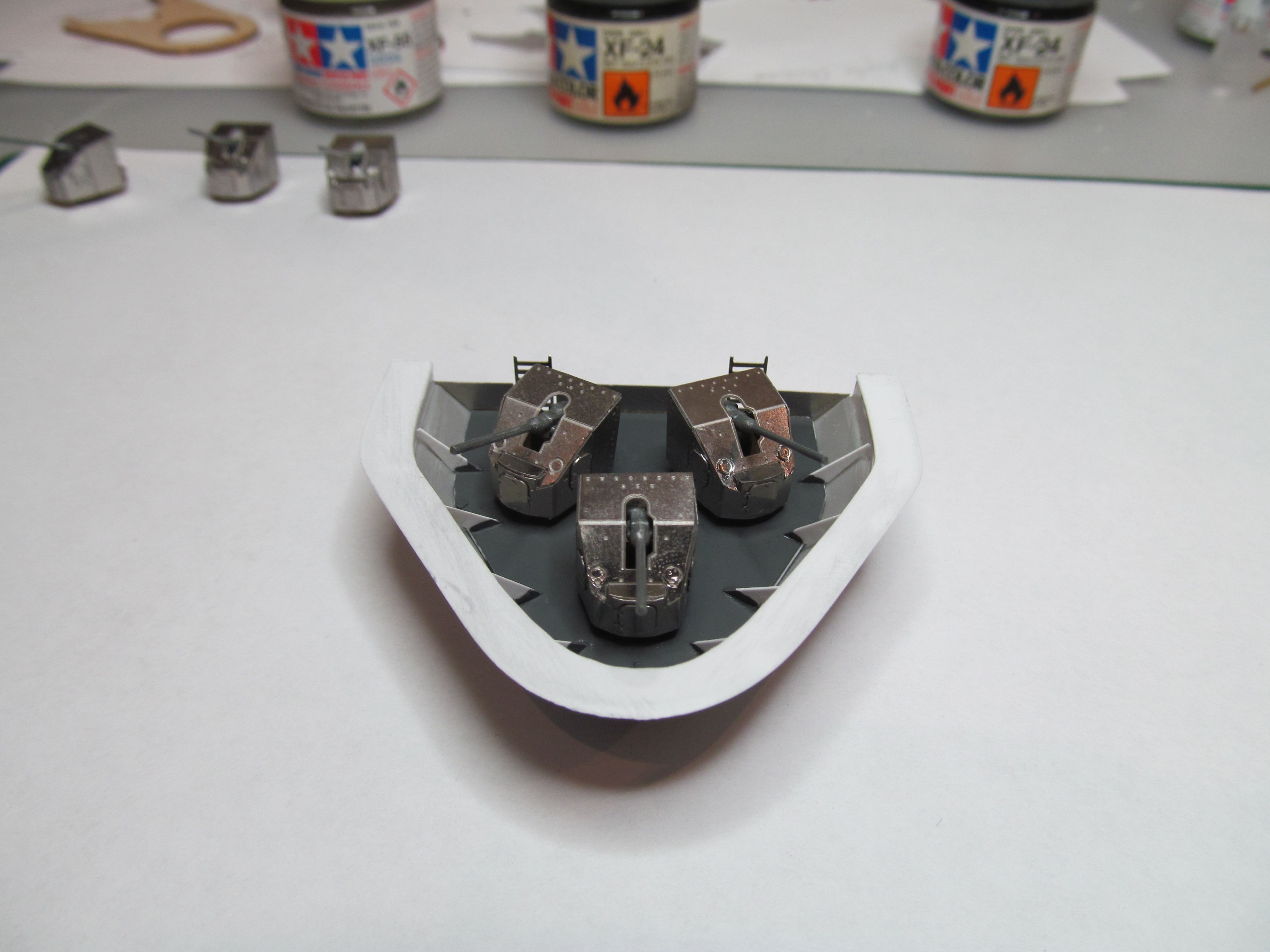

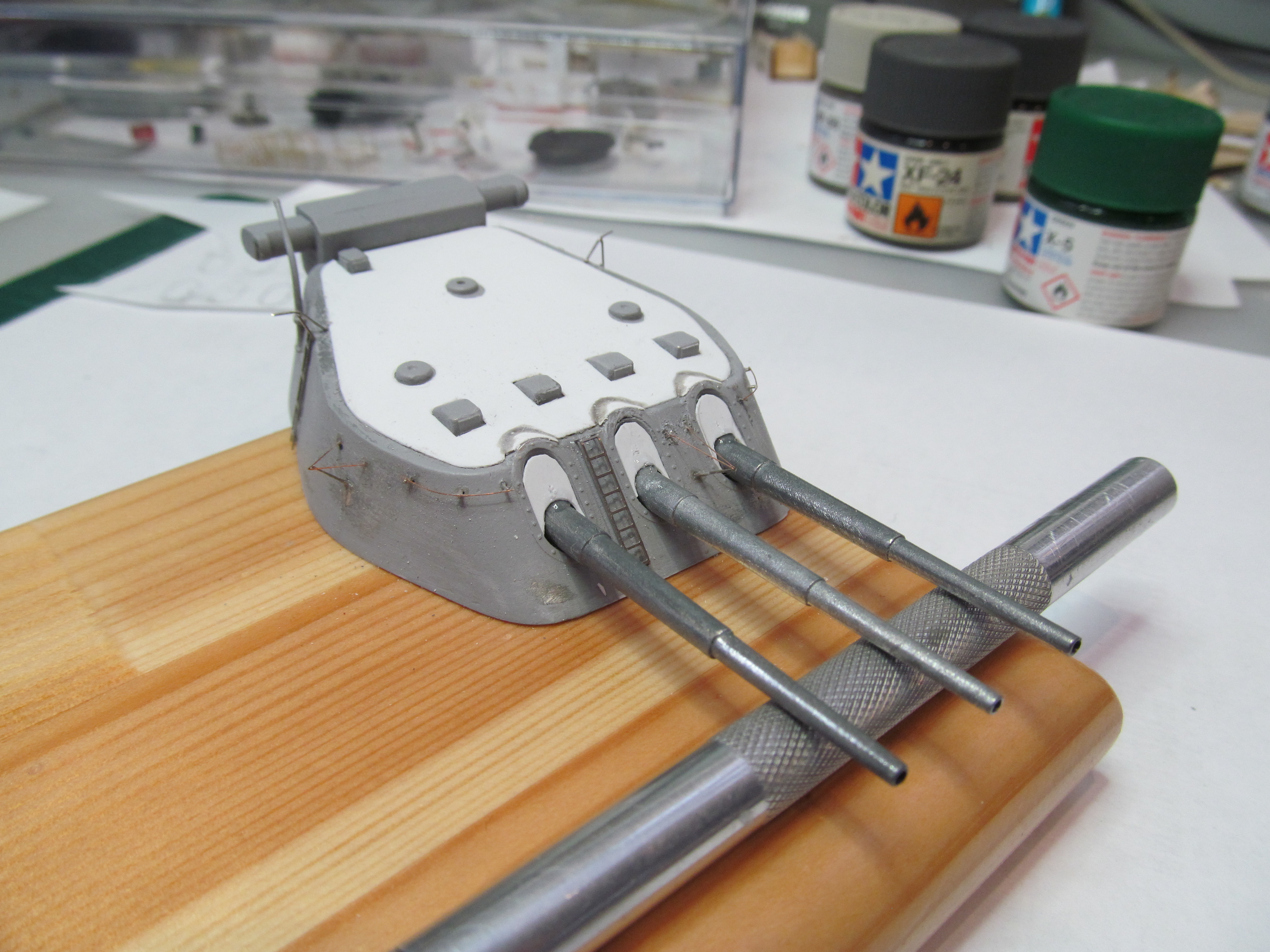

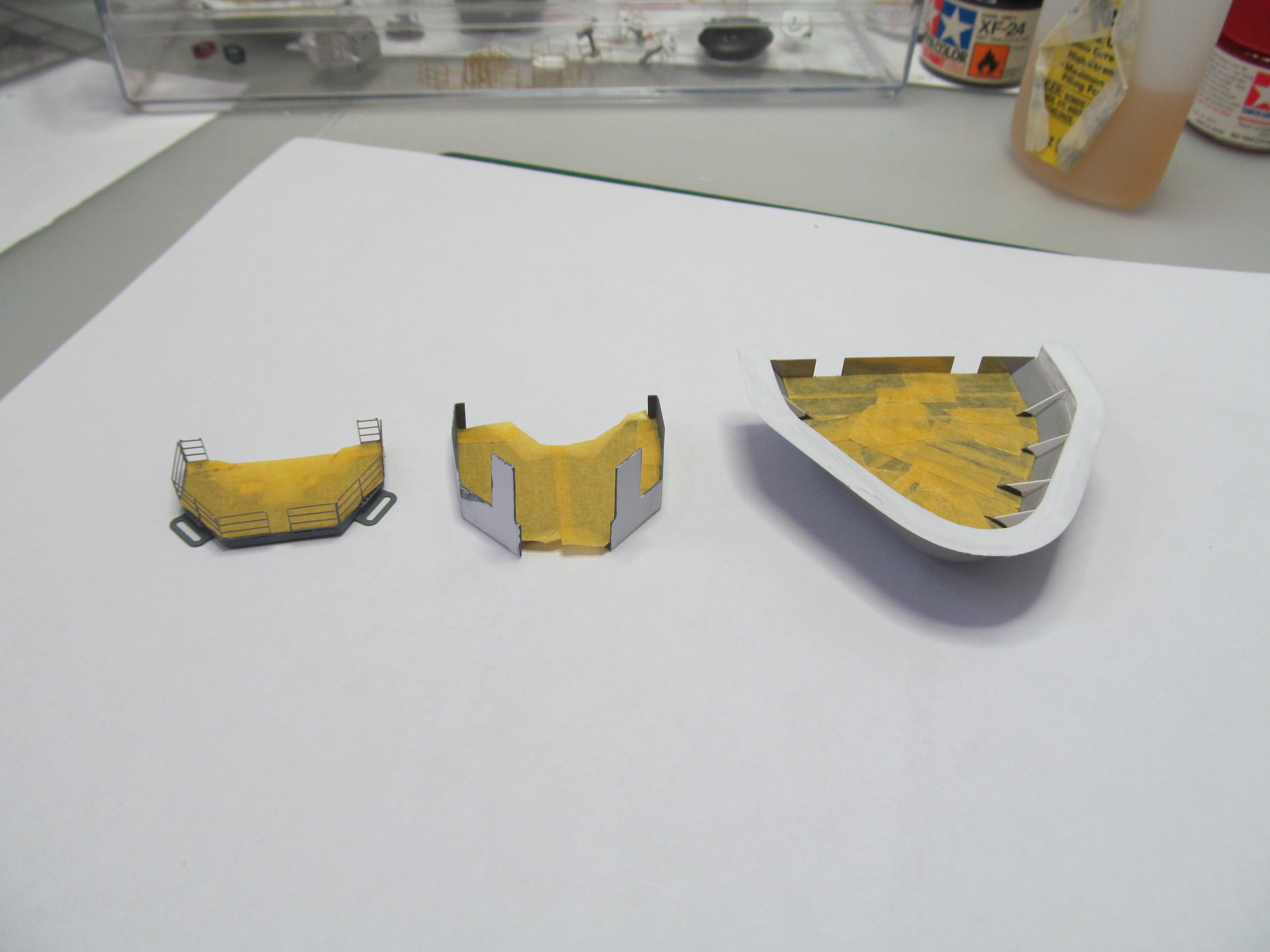

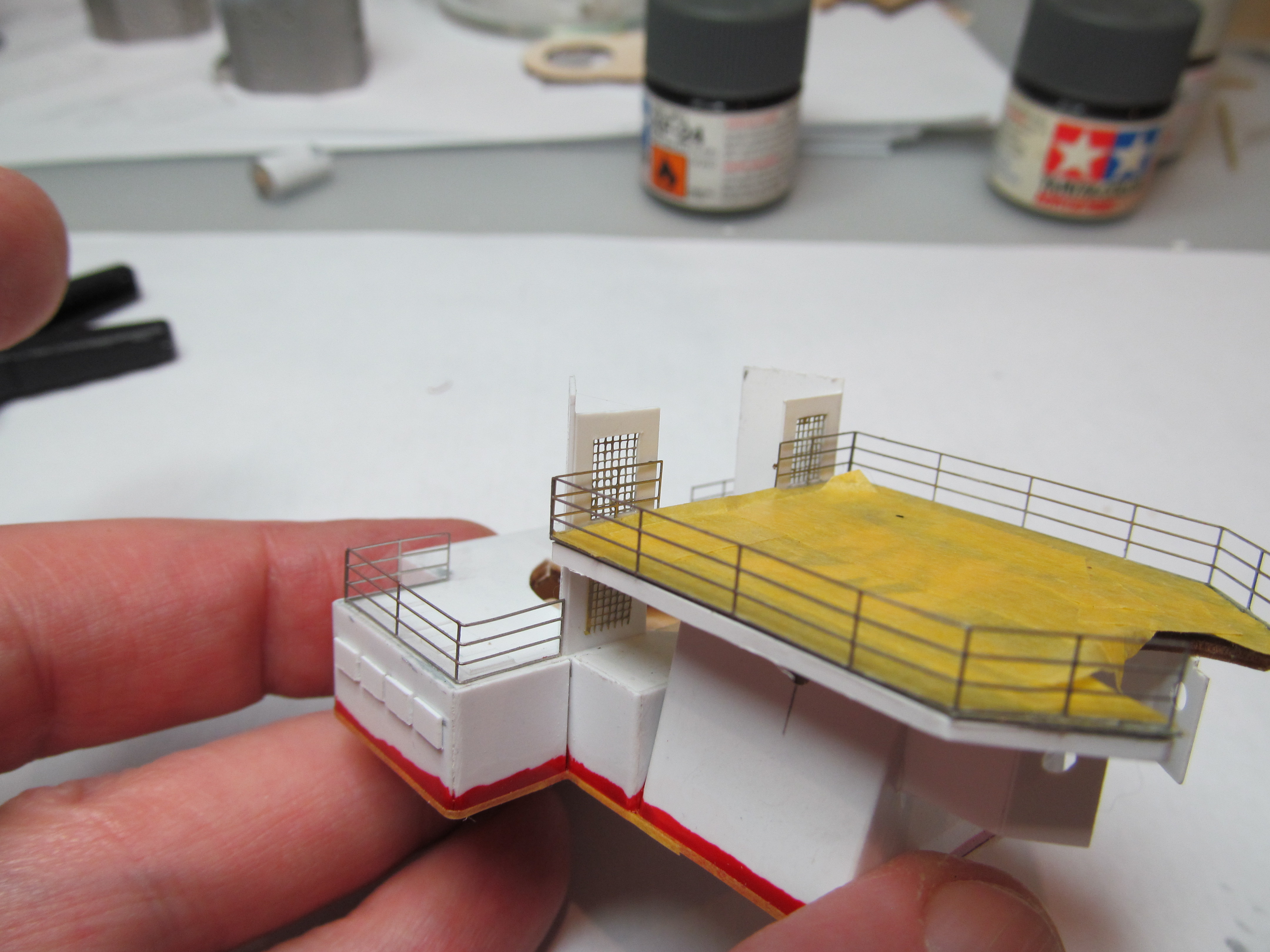

Сначала сделал заготовки для оформления чехлов на амбразуры остальных трёх башен ГК.
Поскольку планирую покраску нижней и верхней частей кормовой надстройки в сборе с площадками ярусов (иначе при монтаже площадок можно будет повредить краску на теле башни), то вот пришлось заняться масочками. Причём, постарался отбить вытервейс на уровне площадок и также прикрыть его масочками.

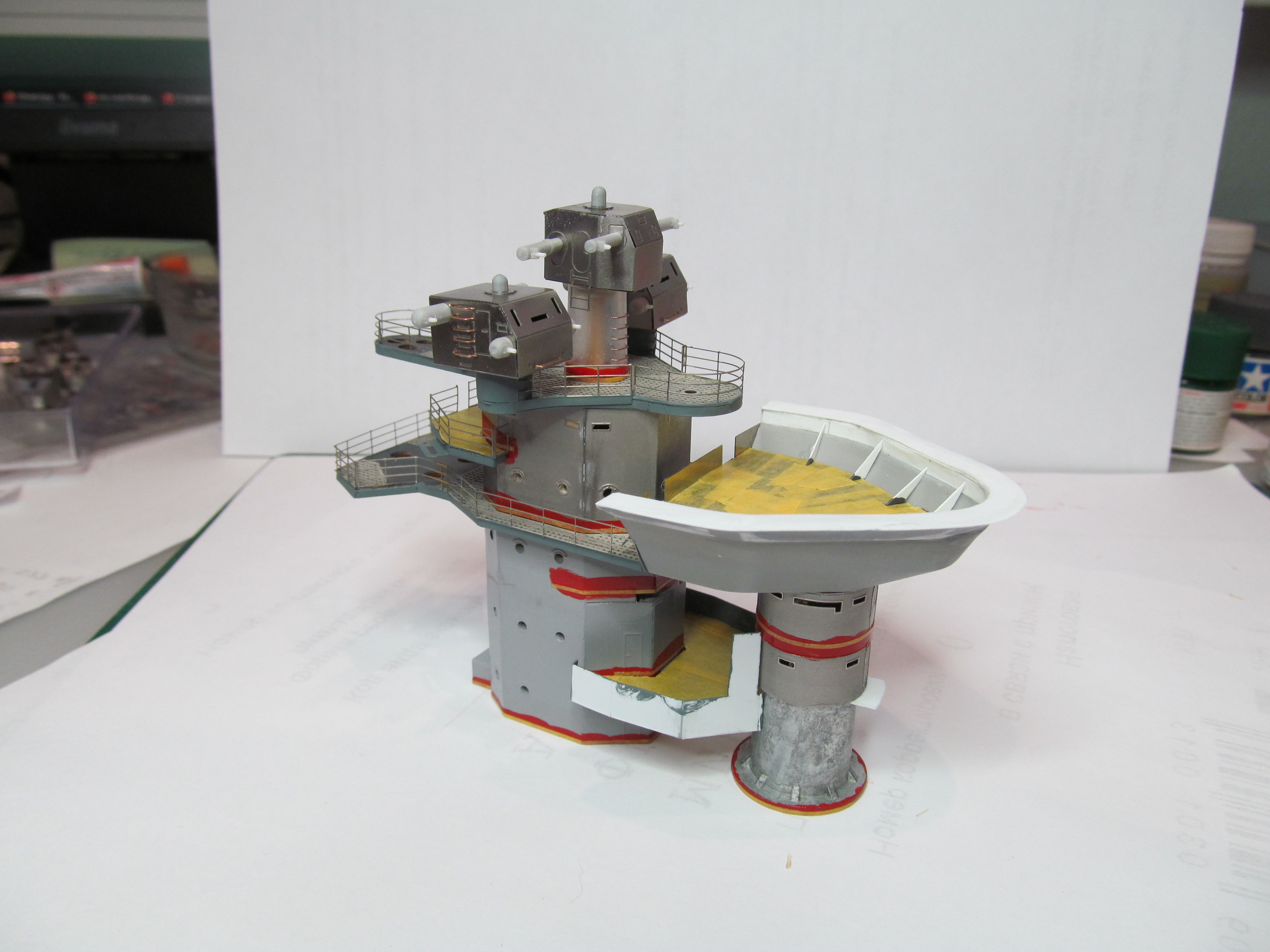

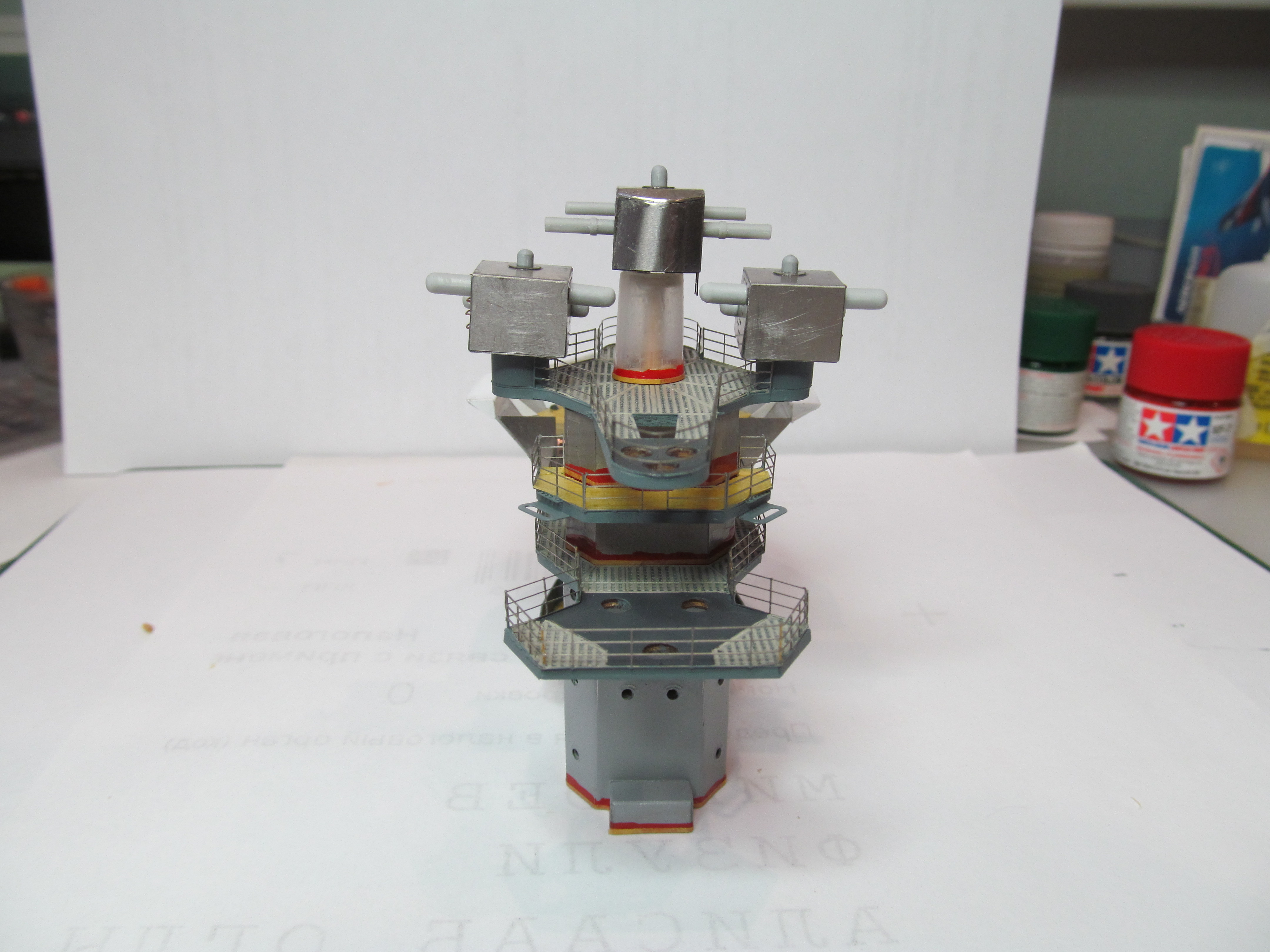

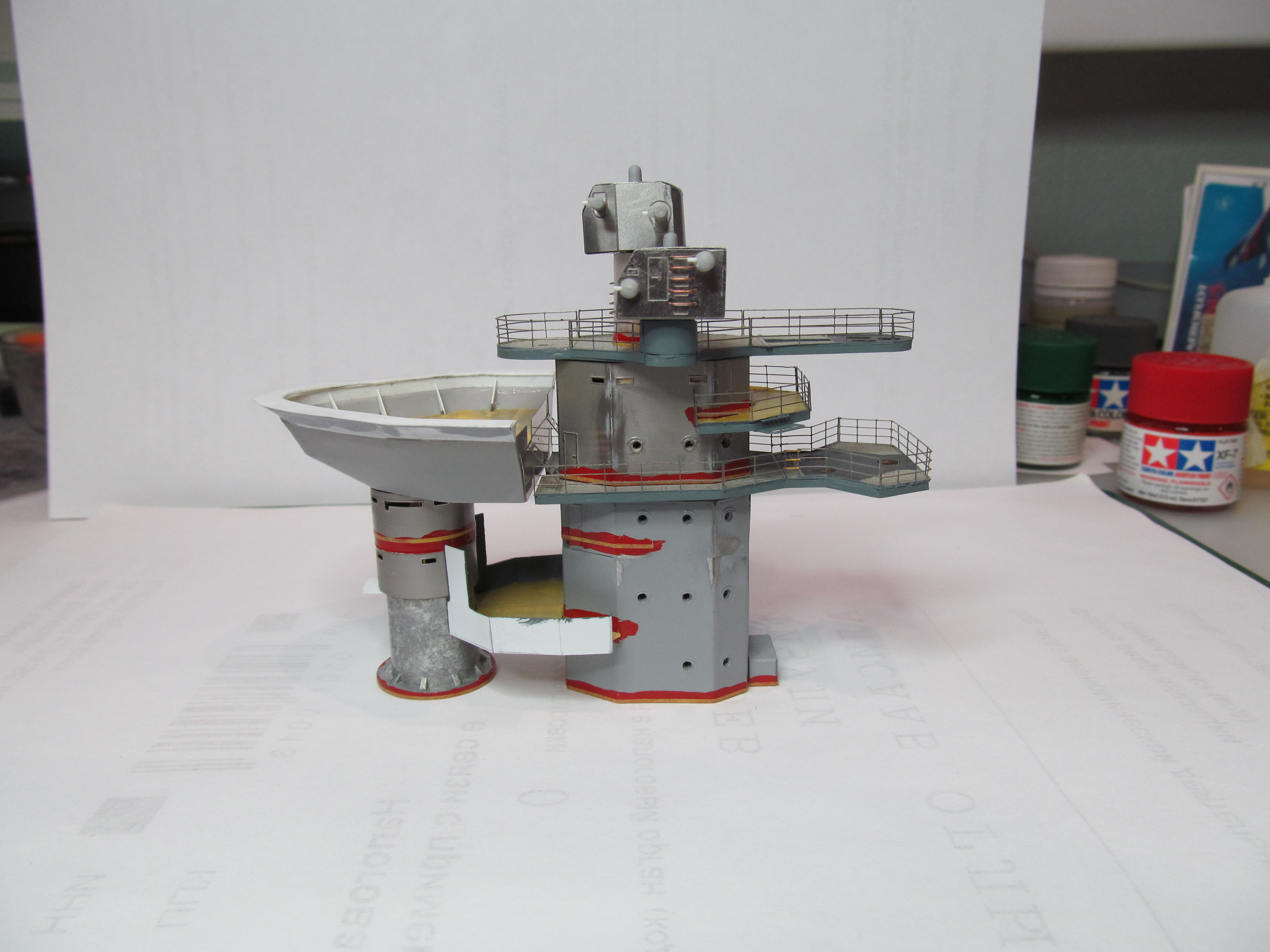

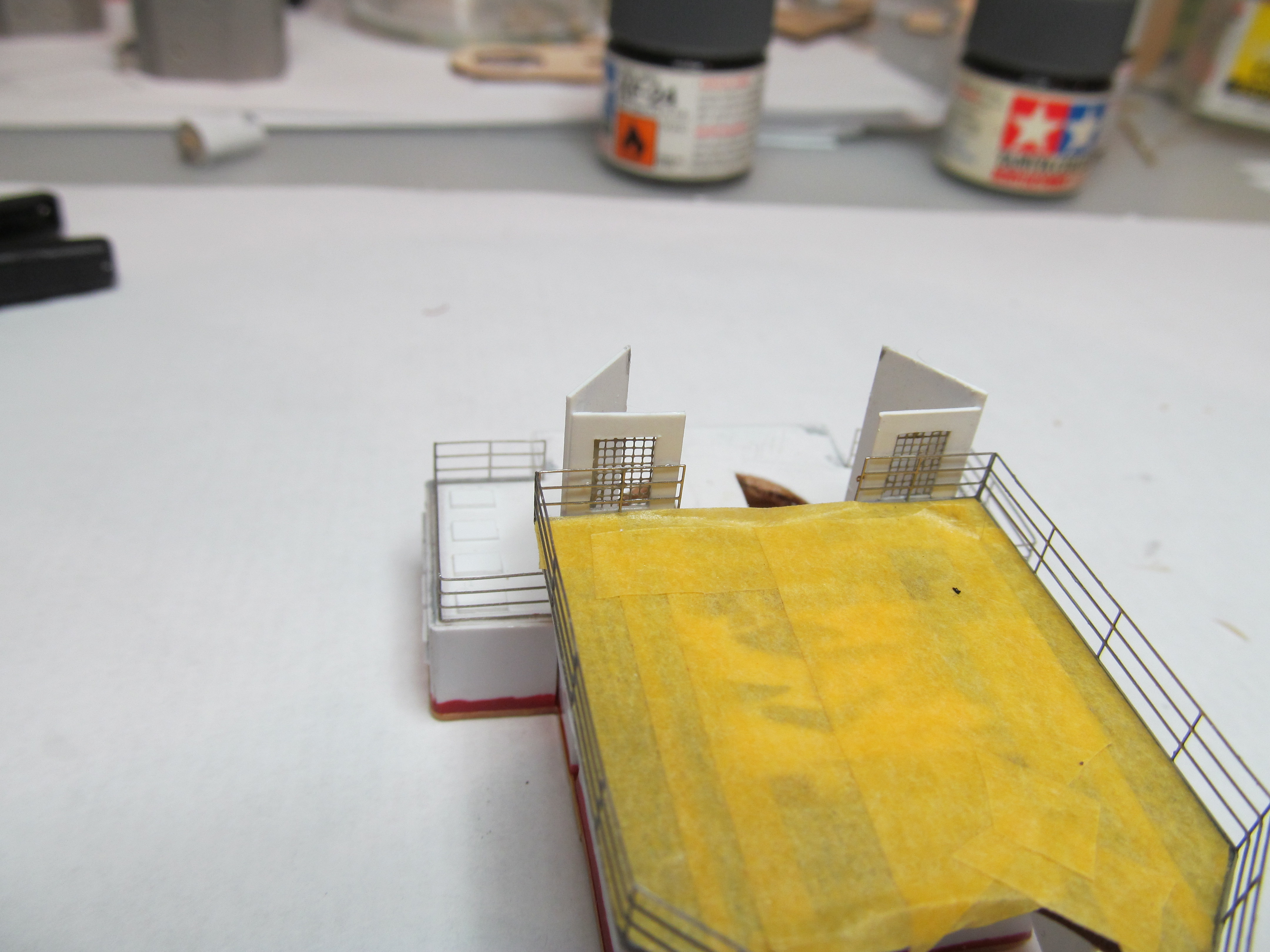

Сообщение Алексей Севастополь » 19 фев 2020, 11:18
Далее.
Примерил кормовую надстройку в сборе.
Площадки второго уровня пока что нету, т.к. к 1945 году площадка уже имела несколько иную форму, и я заказал под неё травление с рустерными решётками, а оно пока что неготово. Но для сборки по Инструкции это не имеет никакого значения - изменения были минимальные, так что можно собирать кормовую надстройку и из комплектных деталей.

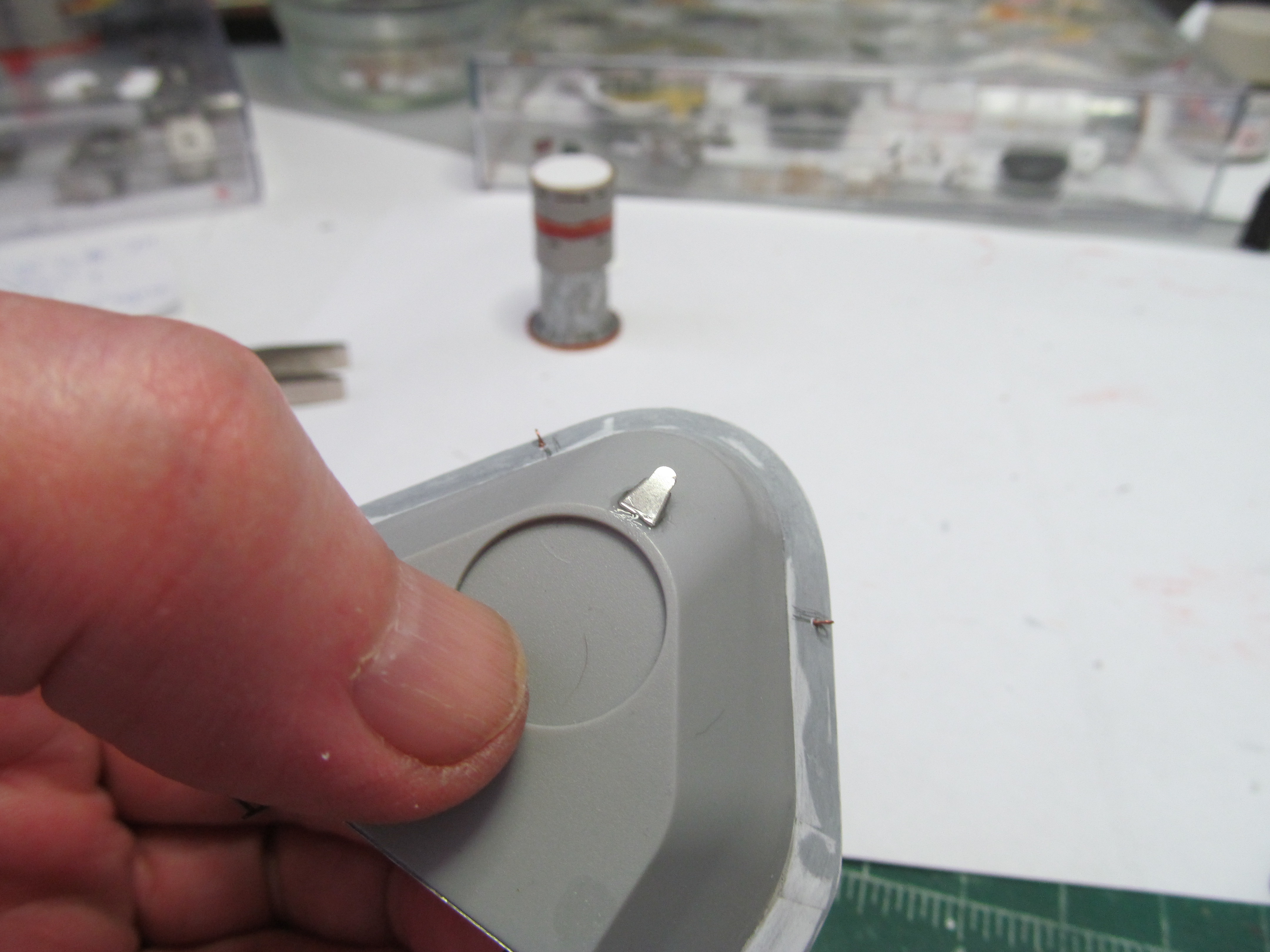

С кормового ковша вниз были протянуты фалы.
Пришлось предусматривать колечки для их крепления в дальнейшем.

ДеАгостини, почему-то, дал усиление пилонов 5-го яруса только под центральным балконом, а про боковые - забыл.
Пришлось и их делать.
