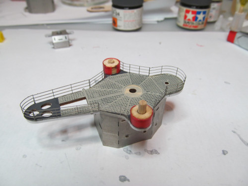

Всем привет!
Рассказываю дальше о постройке модели.
Сделал смывку на рустерных решётках площадок ярусов.
И срезал, согласно Инструкции от ДеАгостини, фиговинки на задней стенке КДП Б-22.

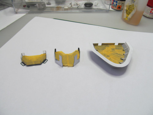

Закрыл сеточками отверстия воздухозабора на вентшахтах.

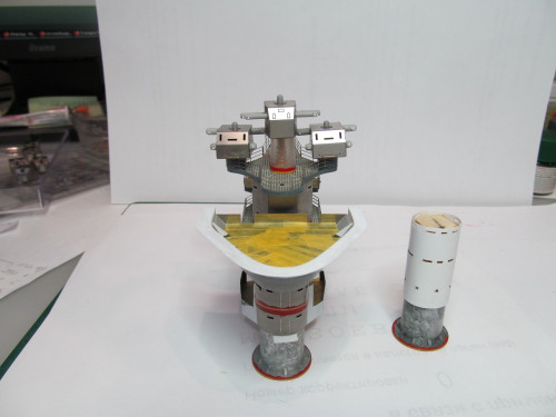

Невнимательно изучал Инструкцию от ДеАгостини, в результате пришлось сносить леера на площадке и ставить правильные из 115 номера.
Перед этим пришлось намертво приклеить барбеты под КДП и одеть их в пластик.

Конусообразную колонну под КДП Б-22 подобрала жена из своих косметических прибамбасов, т.к. сточить наборную от ДеАгостини мне не удалось.....

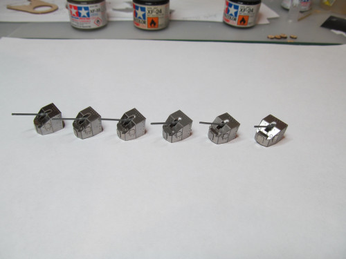

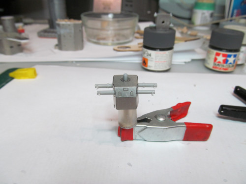

Всем привет!
Довёл до ума все шесть зенитных установок 34-К.

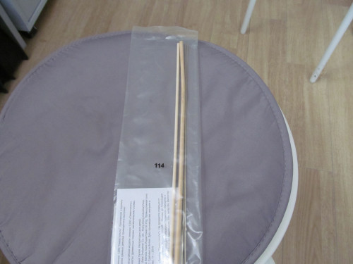

Всем привет. И так палуба. Сначала выровнил шпаклевкой фанерную палубу( у меня после манипуляций с корпусом в процессе исправления косяков издателя палуба стала выпукло в вогнутой) Затем наклеил листы картона. Нарезал шпон шириной 1 мм. Начертил осевую и понеслась, сложного ничего нет, но долго.Фото.

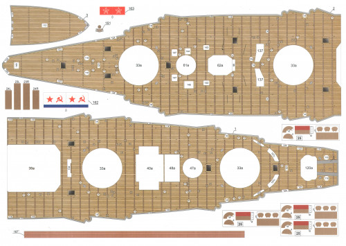

Теперь прошу Вашего совета. Начертил расположение поперечных досок в двух вариантах. Первый: шаг 10 мм ( соответствует в масштабе ширине шпона 1 мм и трудоемкость меньше) Второй: шаг 5 мм ( соответствует в масштабе оригиналу, но более трудоемкий) Не знаю какой вариант выбрать. Помогите.Фото

Привет!
По осям полосок на корабле было 900мм, так и нужно делать.
Только к 1945 году полоски их мюнц-металла были уже заменены на чаковые накладки, т.е. были деревянными.
Смотрится красиво, но есть вопрос - как планируете делать поперечины?
Лично я сначала буду формировать из продольных брусков блоки длиной 5мм, затем укладывать поперечины, затем снова блоки по 5мм.....
Ещё. Нужно же оформлять брусковое обрамление выступающих на палубой конструкций, как то - барбеты башен ГК, надстройки, кнехты и прочая и прочая и прочая.......
С Уважением, Алексей.

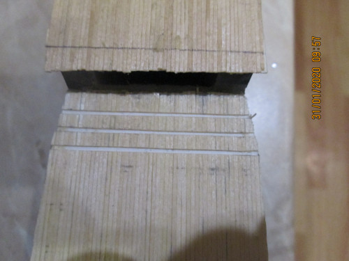

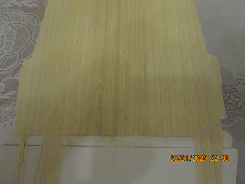

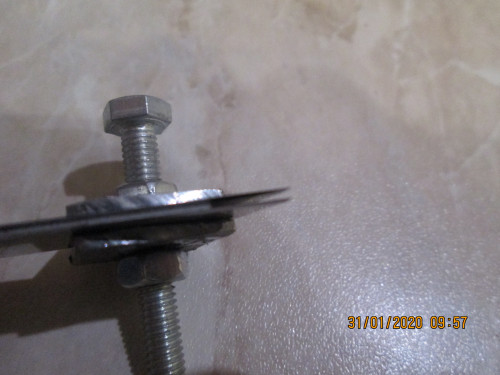

Всем привет. С шагом поперечных досок определился- 5 мм. Для прорезки двух параллельных линий сделал приспособу из двух ножевых лезвий. Между линиями- 1 мм.
- Сообщения: 98
- Зарегистрирован: 20 фев 2018, 16:08
- Благодарил (а): 14 раз
- Поблагодарили: 101 раз
После наклейки шпона на поверхности присутствуют остатки клея и немножко не ровная поверхность. Решил сначала сделать поперечные прорезы на такой поверхности. Все получилось но не очень удобно и легко ( линейка не плотно прилегала и прорезать надо слой клея и шпона) Потом решил немного выровнять поверхность шкуркой и после этого прорезать полосы. Работа пошла намного легче и удобнее. И так: сделал разметку, приспособой по линейке пару раз провел по шпону, шилом выковырял полоски и получились поперечные канавки, шириной 1 мм. В эти канавки потом вклею поперечный шпон. После всех операций с палубой все зашкурю в одну плоскость.
Насчет обрамления надстроек и т.д.: честно, даже не обращал внимания и не задумывался. Сейчас прикинул: думаю ничего сложного нет. Например барбет: обрамление многоугольник. Начертил, вырезал, выковырял, приклеил нарезанный по размерам шпон. Единственное- надо найти точный чертеж палубы с обрамлениями под все надстройки, так как в интернете на всех моделях по разному. Фото.

Привет!михаил викторов писал(а): ↑31 янв 2020, 16:14 надо найти точный чертеж палубы с обрамлениями под все надстройки, так как в интернете на всех моделях по разному.
Спокойно можно брать за основу чертеж палубы из Бумажного моделирования.
Творчески, конечно, и над ним придётся поработать, но основные элементы там выдержаны.
А что это за ВСЕ модели, где всё по разному??????

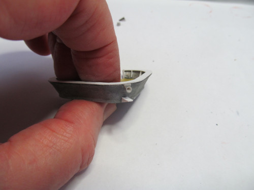

На облицовке кормовой надстройки на местах сгиба зачем-то были сделаны вот такие щели......
Снова придётся шпаклевать и грунтовать, чтобы проверить аккуратность их заделки.
Продолжаю постройку.

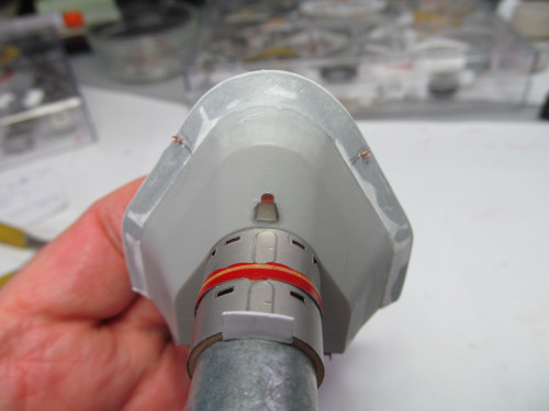

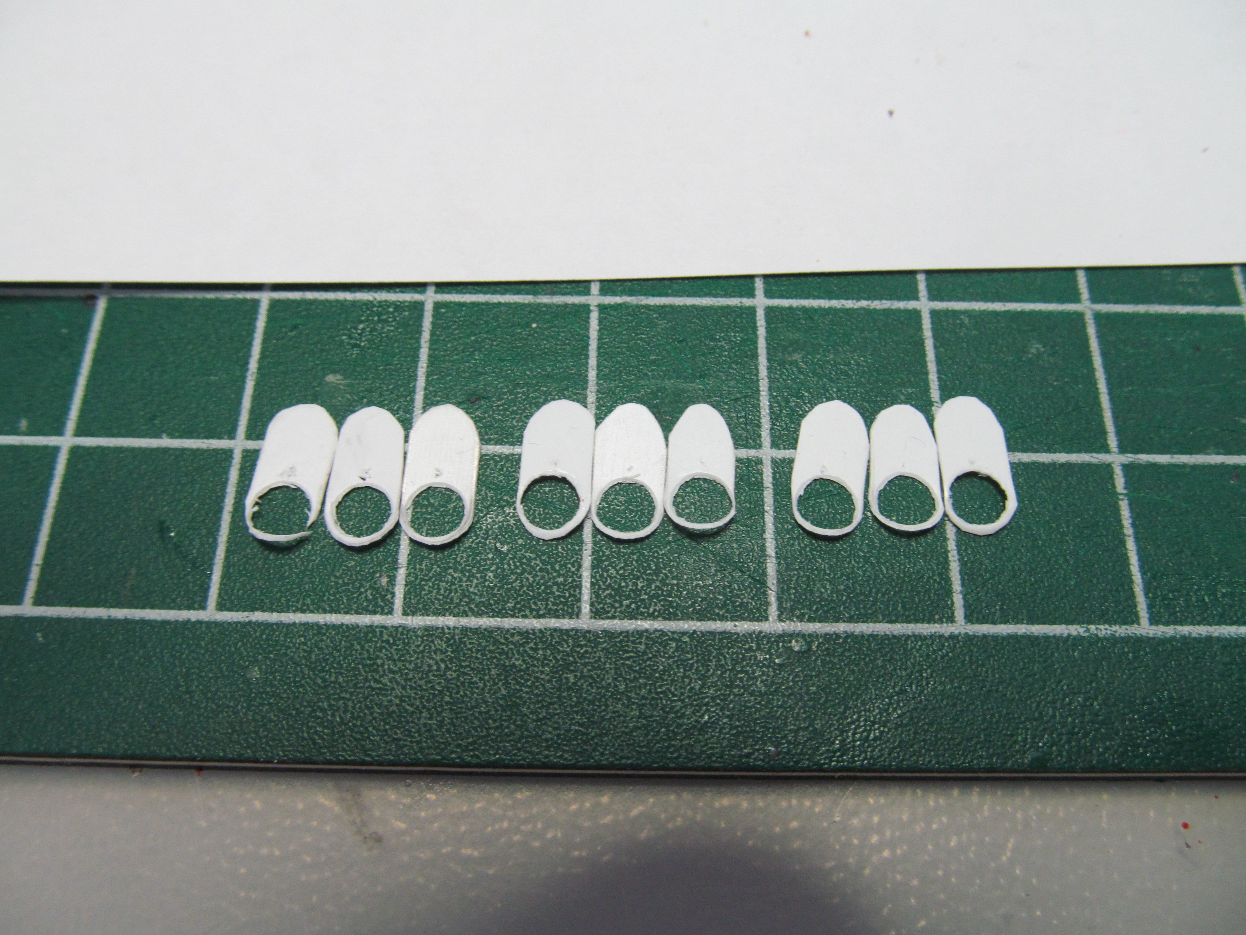

И решил несколько по другому подойти к изготовлению чехлов на амбразуры башен ГК.
Теперь, когда чехлы можно формировать отдельно от башни, как мне кажется может получиться намного интереснее.

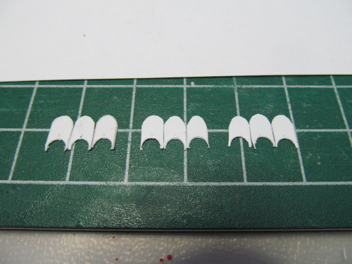

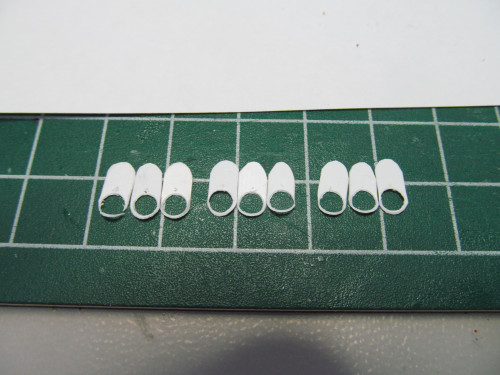

Всем привет!
Сначала сделал заготовки для оформления чехлов на амбразуры остальных трёх башен ГК.
Поскольку планирую покраску нижней и верхней частей кормовой надстройки в сборе с площадками ярусов (иначе при монтаже площадок можно будет повредить краску на теле башни), то вот пришлось заняться масочками. Причём, постарался отбить вытервейс на уровне площадок и также прикрыть его масочками.

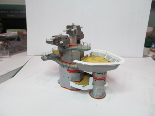

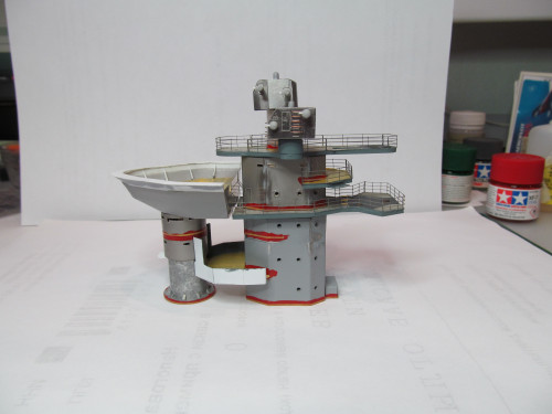

Далее.
Примерил кормовую надстройку в сборе.
Площадки второго уровня пока что нету, т.к. к 1945 году площадка уже имела несколько иную форму, и я заказал под неё травление с рустерными решётками, а оно пока что неготово. Но для сборки по Инструкции это не имеет никакого значения - изменения были минимальные, так что можно собирать кормовую надстройку и из комплектных деталей.

Всем привет!
С кормового ковша вниз были протянуты фалы.
Пришлось предусматривать колечки для их крепления в дальнейшем.

ДеАгостини, почему-то, дал усиление пилонов 5-го яруса только под центральным балконом, а про боковые - забыл.
Пришлось и их делать.
Как раз подошли кницы для 350-го масштаба из старых запасов.
Подсохнут - займусь их установкой на штатные места.
