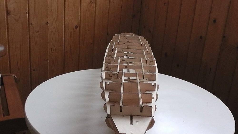

Как то так получается

Re: Постройка модели линкора Севастополь (фото)
Хорошо получается!!!
мне ещё пол месяца ждать посылку.
а молкование делали? (шпангоуты кормы стачивали?)
при зборке гвоздиками пользовались для фиксации или есть другой способ?
если можно процесс поподробней а то я в этом деле новичок
Не сделано малкомание-не обточены шпангоуты для придания более плавных обводов корпуса и увеличения площади контакта при приклейке реек к оным . Как следствие-уменьшение прочности корпуса. Желающие подробнее ознакомиться с малкованием могут почитать форум "Верфь на столе", мне очень помогло при строительстве модели линкора " Бисмарк" от "Ашет"-"Амати".
А спереди можно фотку?
я смотрю у вас получилось в ширину между килем и первой выступающей на 1 шпангоут планкой место только под одну планку, а не под две, как на фото в журнале.

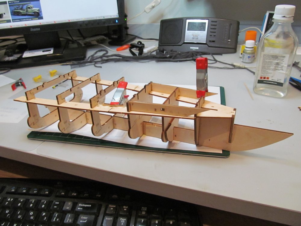

Привет!
При формировании каркаса "глаза закрывать" нельзя ни на что.
Иначе потом всё пойдёт кувырком.
Я вот тут сегодня тоже начал собирать модель "Севастополя".
Пока что вот так всё получается.
А вот и "уступчики"...... они должны быть симметричными.
Но и на вашем фото видно, что по правому борту уступ кромки сегмента нижней палубы (поз. 16) параллельный линии ДП, т.е. совпадающий с кромкой поз. 8 разный по сравнению с левым бортом. Обязательно выложу завтра фото, как я сделал, с объяснением почему. ( просто пришли гости).
