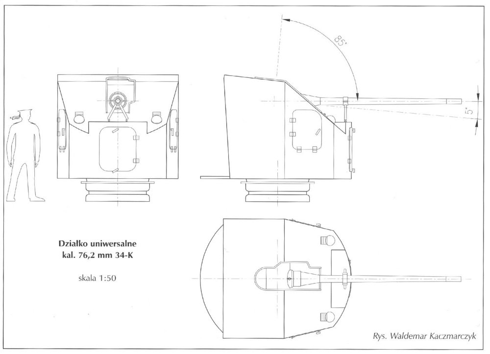

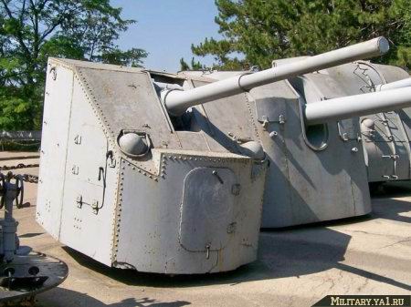

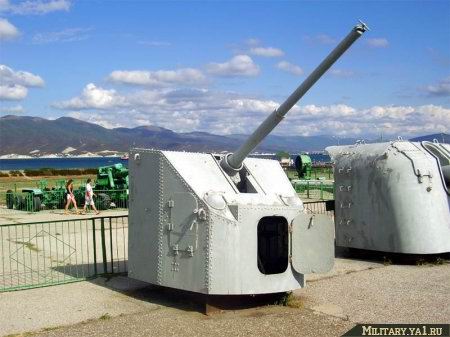

Алексей Севастополь
Всем привет!
Раз уж пошла такая пьянка, то прилагаю для справки фотографии зенитных орудий, установленных на "Севастополе" в 1945 году.
34-К (это те, которые в ковшах над боевыми рубками)
34-К 5.jpg (51.33 КБ) 91510 просмотров
34-К 4.jpg (38.58 КБ) 91510 просмотров
34-К 3.jpg (31.78 КБ) 91510 просмотров
С Уважением, Алексей.
