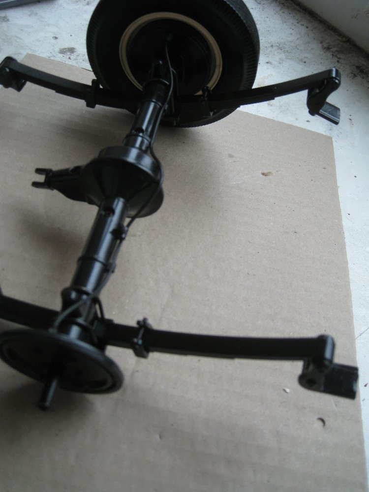

Коллеги, подскажите есть ли смысл прикручивать сейчас заднее колесо? Не будет ли оно мешать продолжению сборки задней подвески? А то прикрутить сейчас что бы потом открутить это хрень какая то.
snap snap
Сообщения: 116
Благодарил (а): 46 раз
Поблагодарили: 81 раз
Сообщение snap snap » 24 окт 2018, 16:57
Задняя подвеска уже собрана, кроме амортизаторов, но их крутить с другой стороны пола, не помешает.

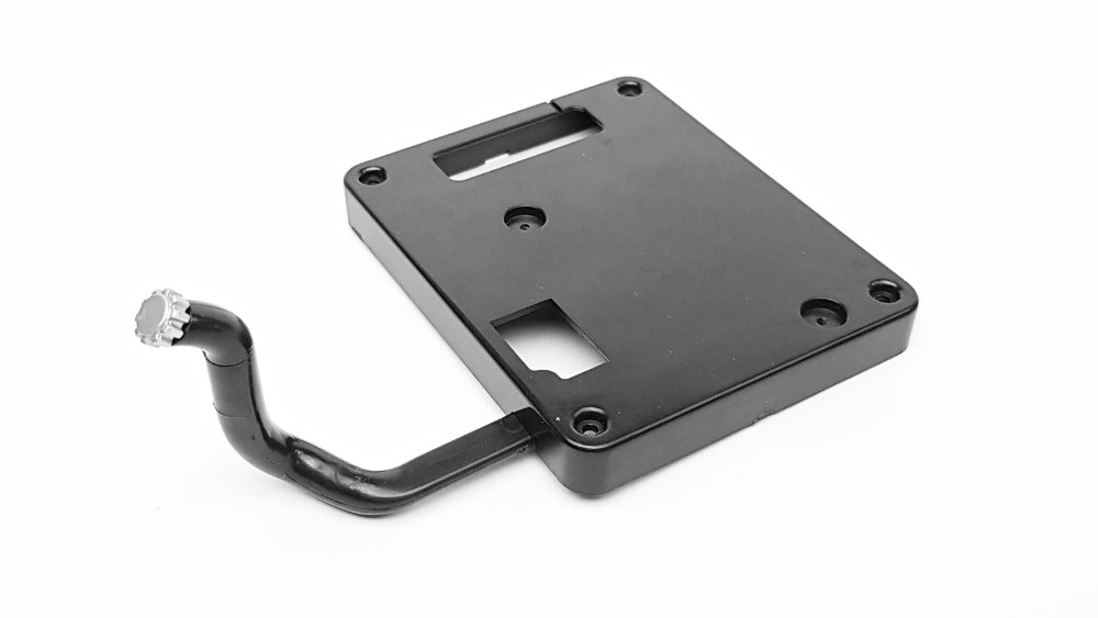

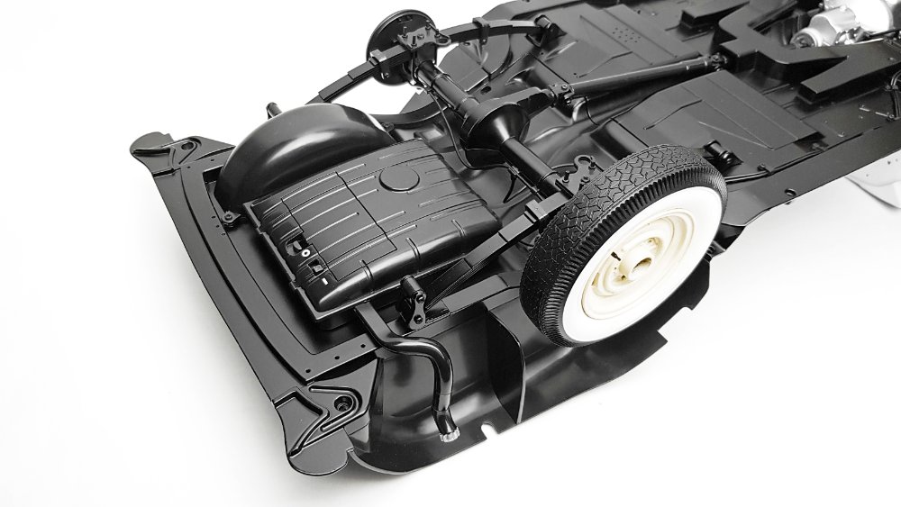

Гордей, а куда крепится шланг бензопровода в бак? В инструкции говорится, что в какую то прорезь верхней части бензобака, а у тебя этот шаг в сборке 37 номера вообще отсутствует :cry:
Поблагодарили: 2012 раз
Сообщение Гордей » 07 ноя 2018, 18:32
Максим Сергеев писал(а): 07 ноя 2018, 15:51 Гордей, а куда крепится шланг бензопровода в бак? В инструкции говорится, что в какую то прорезь верхней части бензобака, а у тебя этот шаг в сборке 37 номера вообще отсутствует :cry:
Эта прорезь очень условная, поэтому по факту шланг просто зажимается между бензобаком и днищем

а для чего тогда на этом шланге на конце утолщенный шланг пицепили? если он оказывается скрыт под бензобаком все равно.
Сообщение Гордей » 08 ноя 2018, 02:40
Максим Сергеев писал(а): 08 ноя 2018, 00:58 а для чего тогда на этом шланге на конце утолщенный шланг пицепили? если он оказывается скрыт под бензобаком все равно.
Вопрос риторический))

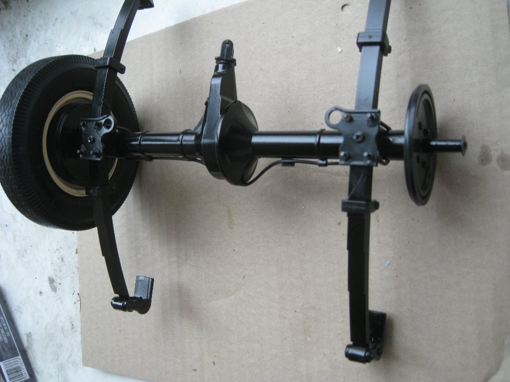

Да, серьгу сделали китайцу просто уродскую. Абсолютно ничего похожего на оригинал. Она не работает. Там по идее должен быть пружинный лист, вместо верхней втулки... Лично я переставил коренной на нижнюю втулку - так и задний мост слегка приподнимается.
утолщенный шланг, прото для того чтобы топливопровод не выдергивался из бензобака, это как бы стопор, просто так вот придумали, вдруг кто то, зачем то его потянет, а потом придется чтобы обратно вставить разобрать половину модели, вот и придумали утолщение на конце.

можно еще попытаться от зиса примастырить, учитывая отсутствие визуальной и функциональной схожести. но так как сама рессора практически несгибаемая = +- пару миллиметров, собрал по инструкции но удалил пластмассовую втулку кронштейна - появился тот самый ход на пару миллиметров, и теперь хотя бы спичечный коробок отрабатывает без позорных провисаний в воздухе прибитых намертво подвижных элементов. :)

Можно фото как получилось с перестановкой рессоры? Тоже об этом подумываю
Olenevod
Сообщения: 411
Откуда: Подольск (Климовск)
Поблагодарили: 211 раз
Сообщение Olenevod » 08 ноя 2018, 13:31
Я мост ещё не ставил на автомобиль, наверное буду ждать второго колеса, хотя винт-саморез с прессшайбой уже прогнал (с помощью плоскогубцев докрутил до упора - иначе люфтить будет сильно), когда колесо будешь ставить.
Фото позже.
