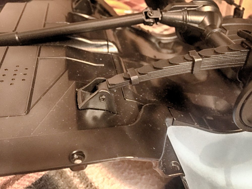

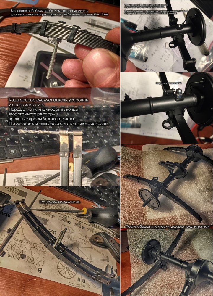

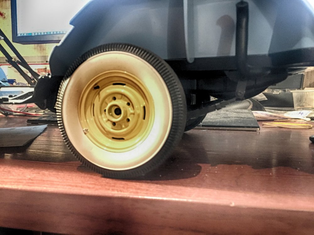

К сожалению в модели, с задним мостом сильно напортачили.
Рессоры не работают (слишком жесткие), крепления не соответствуют оригиналу и из-за этого, мост находиться в неверном положении. Задняя часть машины будет сильно опущена.
Если Вы хотите иметь "рабочий" задний мост, я предлагаю не сложный вариант переделки.
Для этого, Вам потребуются рессоры от "Победы". На сколько я знаю, их еще можно купить.
В крайнем случае, можно использовать рессоры от ЗИС 110, но у них меньший изгиб и с ними придется по колдовать.
Все инструкции на прилагаемых фото.

Самое простое решение данной проблемы:
И поверьте - рессоры стали "работать"!

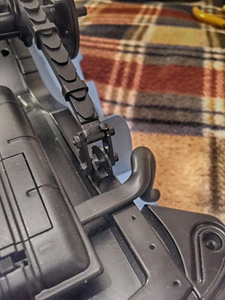

Так-как сообщение невозможно удалить, то дополнительные фото.

На этой фотографии видно, где нужно обрезать второй лист рессоры.

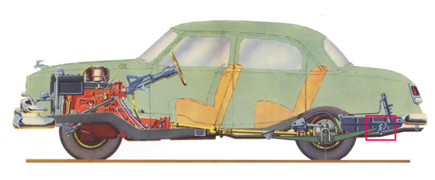

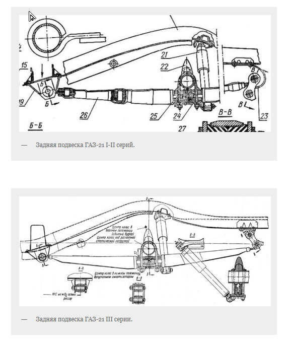

Вот только то,что вы тут нагородили не имеет ничего общего с задним мостом М21 первой серии...
Особенно этот узел:

Я просто оставлю это здесь:
"Моделисту со стажем" от простого моделиста - информация: конструкция задней подвески у М21 первой и второй серий,была точно такая же как у М20,и как у ЗиС-110!!! А то,что "моделист со стажем" пытается тут изобразить - было на М21 третьей серии!!!

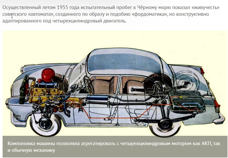

1.Читать я умею,и ваш "бред сивой кобылы" прочитал,правда с трудом!Вячеслав Геннадьевич Коршунов писал(а): ↑05 дек 2018, 00:40 Если Вы умеете читать, то видели мои комментарии по поводу разных вариантов исполнения?
Вы опубликовали фото Победы (Именно Победы) выдав эти фото за фотографии Волги!
Это некорректно само по себе!
В отличии от Вас, я не утверждал, что это единственный вариант, который был на первом выпуске!
А вот, что я точно знаю, что вариант с серьгой вниз, существовал на первых выпусках.
Возможно, были варианты и с обратным подвесом, но мне о них не известно.
Кроме того, о машине какого года Вы говорите? 1955, 1956, 1957?
Вы говорите об опытных образцах? О первых пяти серийных? Или о массовой модели?
Будьте любезны - фото в студию!
Картинки, которые Вы приложили, могли быть нарисованы еще до выпуска реальных образцов.
Напомню! Я утверждал и продолжаю утверждать, что могли существовать разные варианты!
Но на данный момент, факты у Вас отсутствуют!
Если уж Вы публикуете комменты в таком стиле... То пожалуйста! факты!
А по поводу всевозможных картинок... Как Вам эта?
Внимательно смотрим на серьги рессор!
А это даже еще не серия!
Только картинка, это всего лишь картинка!
2."Если уж Вы публикуете комменты в таком стиле... То пожалуйста! факты!" - отвечу как "старый еврей":"Если уж Вы публикуете комменты в таком стиле... То пожалуйста! факты!!",фактов вашей правоты вы не привели! Совсем!
3.Картинка отличная,но есть одно "но"! Судя по капоту без оленя на ней 21я третьей серии...
ЗЫ: В прочем "бодаться" надоело,говнячьте дальше!

Положение амортизатора на верхнем рисунке явно не совпадает с заявленным годом выпуска.
Последний раз редактировалось Вячеслав Геннадьевич Коршунов 05 дек 2018, 23:12, всего редактировалось 2 раза.
- Bunker
- Сообщения: 107
- Зарегистрирован: 11 май 2018, 09:57
- Откуда: Владивосток
- Благодарил (а): 70 раз
- Поблагодарили: 80 раз
Re: Задний Мост - исправление и доработка
На приведенном Вами фото Волга 3 серии. Это видно по амортизаторам и наличию брызговиков. Наша первая серия:

Добавлю, что и фонари и бампера от трёхи!

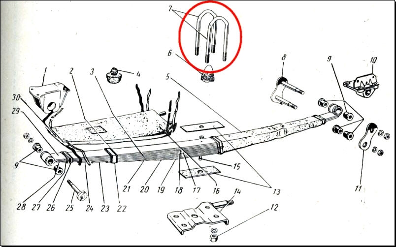

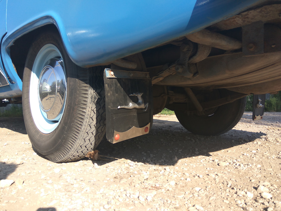

Вячеслав Геннадьевич, Вы сделали рабочую подвеску, но она очень похожа на подвеску от третьей серии и на подвеску от ГАЗ 24. В первой серии рессора крепилась к серьге в ВЕРХНЕЙ точке.
- Сообщения: 43
- Зарегистрирован: 05 июл 2018, 01:16
- Поблагодарили: 47 раз
Спасибо! Нет ли у Вас ссылки или фотографий на эту тему?
Мне удалось найти только одно фото с креплением в верхней точке.
На схемах этот узел отображают по разному.

Позвольте встрянуть в ваш "монолог" ...Вячеслав Геннадьевич Коршунов писал(а): ↑05 дек 2018, 12:37 Господин Чердаков! У меня нет ни малейшего доверия к человеку, который публикует фото другой машины в качестве доказательств!
И у меня нет ни малейшего желания общаться с хамом, который ни на что не способен, кроме "словесного поноса"!
На фото, которое вам предоставил Алексей, он акцентировал ваше внимание на узел рессоры, который идентичен узлу Волги. Вы же, придрались просто к фото. Вы сами не можете найти правильные фото машин и сами не знаете как должно выглядеть заднее крепление рессоры.
Тему рессор и крепления для них уже давно обсудили в другой ветке. Вы не читаете форум и пытаетесь, скорее всего, самооправдаться в своих глазах в том, что сделали такое крепление. Вы наверное думали, что начнутся аплодисменты ... а их нет, вот вас это и задело.
Читайте форум - viewtopic.php?f=212&t=786&start=1350

Если в курсе, подскажите, с какого года на ГАЗ 21 появились брызговики?
Я не нашел данной информации.

Информация с сайта РЕТРОДЕТАЛЬ.Вячеслав Геннадьевич Коршунов писал(а): ↑05 дек 2018, 23:21Если в курсе, подскажите, с какого года на ГАЗ 21 появились брызговики?
