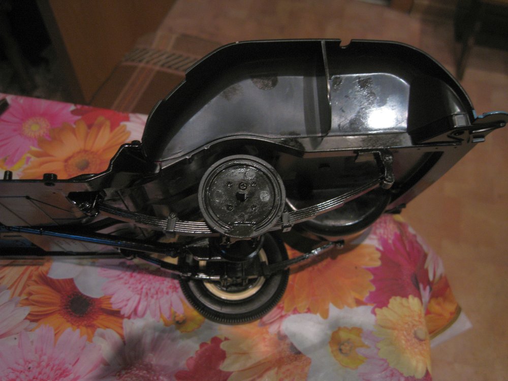

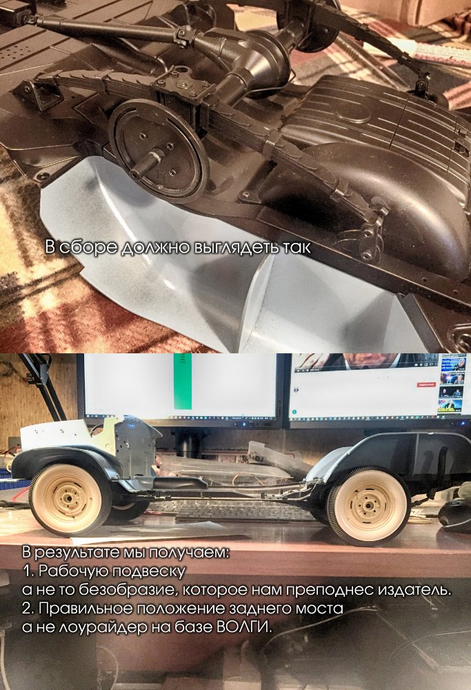

К сожалению в модели, с задним мостом сильно напортачили.
Рессоры не работают (слишком жесткие), крепления не соответствуют оригиналу и из-за этого, мост находиться в неверном положении. Задняя часть машины будет сильно опущена.
Если Вы хотите иметь "рабочий" задний мост, я предлагаю не сложный вариант переделки.
Для этого, Вам потребуются рессоры от "Победы". На сколько я знаю, их еще можно купить.
В крайнем случае, можно использовать рессоры от ЗИС 110, но у них меньший изгиб и с ними придется по колдовать.
Все инструкции на прилагаемых фото.

Самое простое решение данной проблемы:
И поверьте - рессоры стали "работать"!

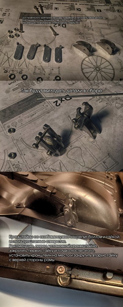

Так-как сообщение невозможно удалить, то дополнительные фото.
Последний раз редактировалось Вячеслав Геннадьевич Коршунов 04 дек 2018, 00:53, всего редактировалось 2 раза.
Поблагодарили: 47 раз
Re: Задний Мост - исправление и доработка
Сообщение Вячеслав Геннадьевич Коршунов » 04 дек 2018, 00:13
На этой фотографии видно, где нужно обрезать второй лист рессоры.
Последний раз редактировалось Вячеслав Геннадьевич Коршунов 04 дек 2018, 00:55, всего редактировалось 1 раз.

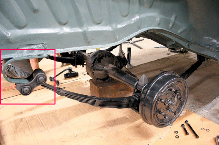

Сообщение Чердаков Алексей » 05 дек 2018, 00:17
Я просто оставлю это здесь: ;)
"Моделисту со стажем" от простого моделиста - информация: конструкция задней подвески у М21 первой и второй серий,была точно такая же как у М20,и как у ЗиС-110!!! А то,что "моделист со стажем" пытается тут изобразить - было на М21 третьей серии!!! :roll:

Сообщение Чердаков Алексей » 05 дек 2018, 01:36
У товарища 21я второй серии: https://www.drive2.ru/l/490511104800194617/ ,читаем-вникаем :mrgreen:

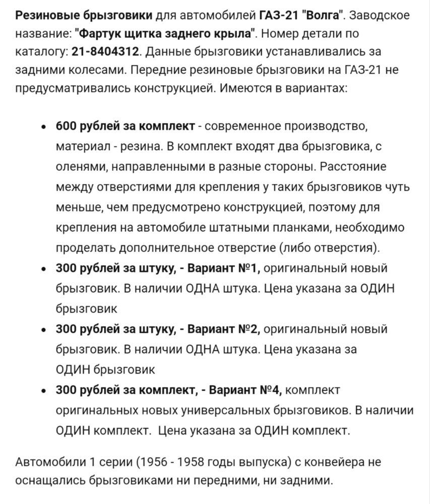

Bunker писал(а): 05 дек 2018, 07:00 На приведенном Вами фото Волга 3 серии. Это видно по амортизаторам и наличию брызговиков. Наша первая серия:
Если в курсе, подскажите, с какого года на ГАЗ 21 появились брызговики?
Я не нашел данной информации.
Собираю Волгу не в том виде, как она вышла с конвейера а как бы она могла выглядеть в середине 60-х годов у владельца.

Вячеслав Геннадьевич Коршунов писал(а): 05 дек 2018, 23:21
Информация с сайта РЕТРОДЕТАЛЬ.
