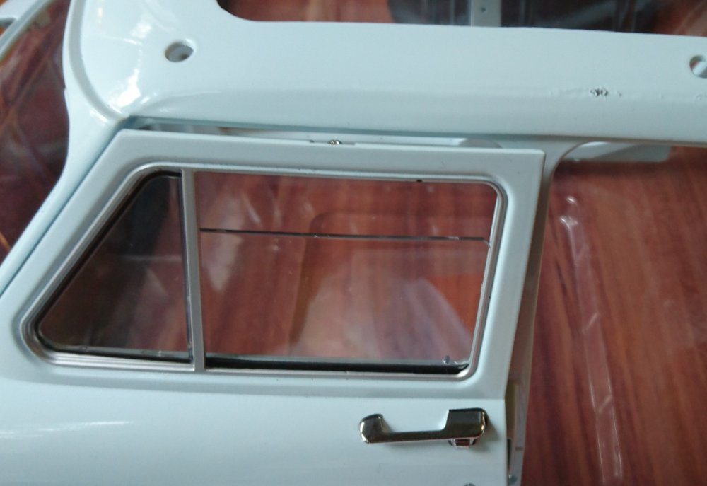

Ребята, вопрос такой: у всех на такое малое расстояние опускается стекло, или я что то сделал не так?
P.S.: если можно, пришлите фото у кого как.
- Арамис
- Сообщения: 534
- Откуда: Мурманск
- Благодарил (а): 579 раз
- Поблагодарили: 301 раз
Всё теперь нормально. Разобрал, всё немного ослабил и заработало. Спасибо ребятам из группы Вконтанте.

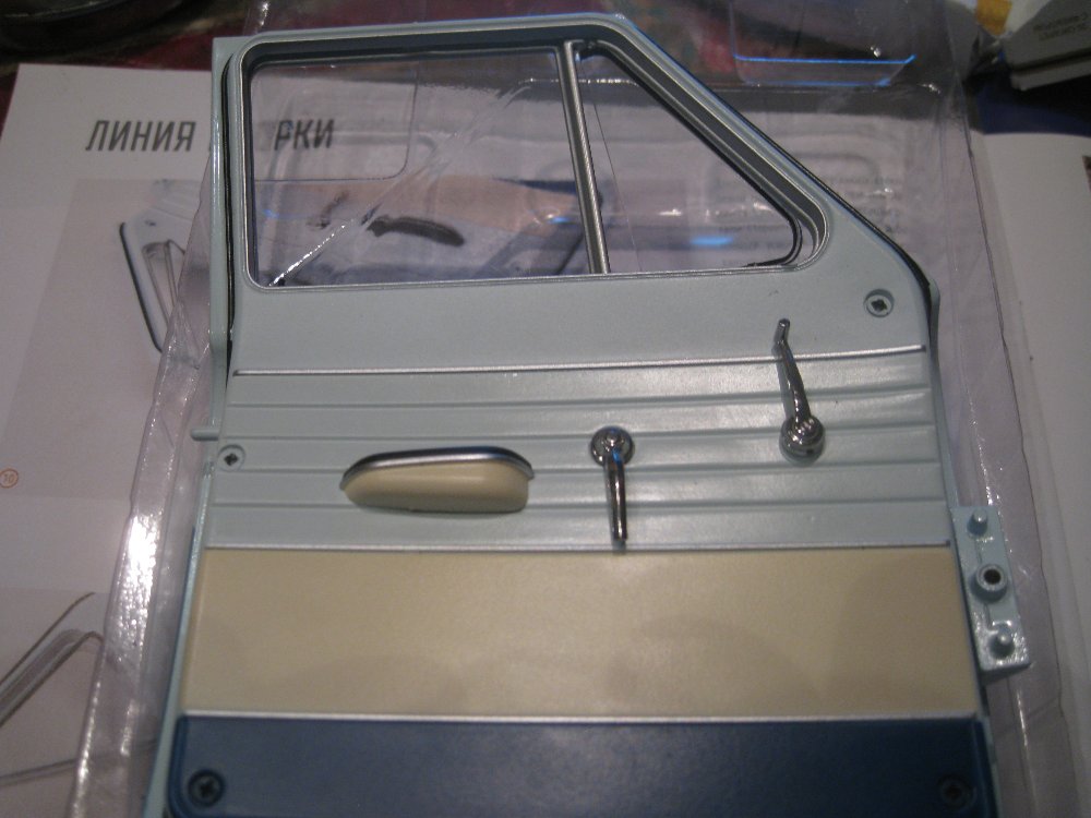

Костя! Лично я поставил ручку открывания двери (и стеклоподьёмника соответственно) примерно на 1 час - пол-второго. Мне так больше нравится! Это я про свой оригинал говорю. Потянул на себя и дверь открылась.Константин Феофанов писал(а): ↑01 июл 2019, 10:01Гордеич, я правильно понял, что стекло будет полностью опускаться за пол-оборота ручки?
Кстати, кто из старожилов помнит, как правильно была ориентирована внутренняя ручка открывания двери?
Насколько я помню, они ставились вразнобой, но ближе к горизонтальному положению?

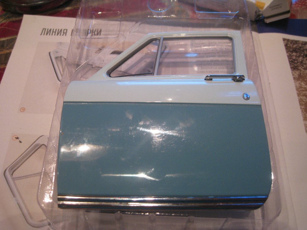

Гордеич! Собрал дверь левую переднюю, но со стеклоподъёмником пришлось повозиться и добиться параллельного расположения ручек.
ЗЫ: Хотелось видео вставить, но не получилось, только фото!

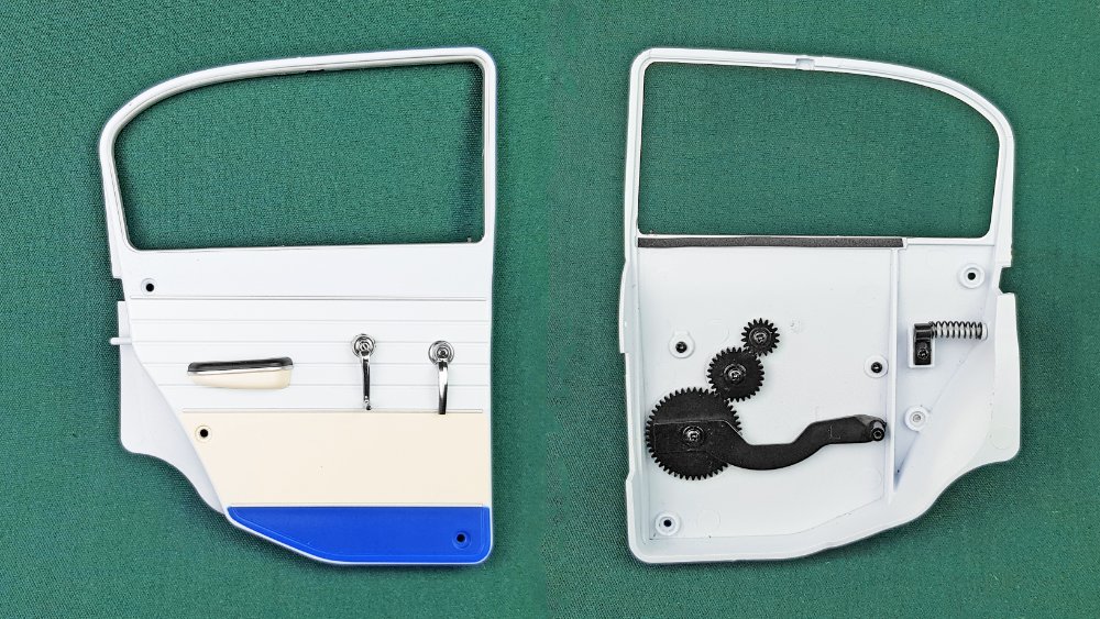

В официальном видео 76 номера задней левой двери ну просто полный провал: шток вставили наоборот! Надо же как-то повнимательнее
