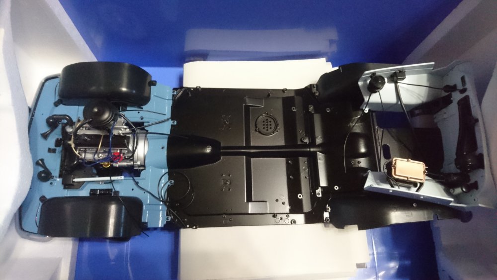

Сообщение snap snap » 28 авг 2018, 00:06

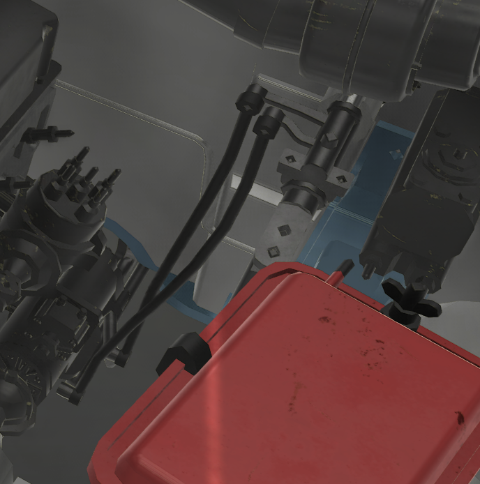

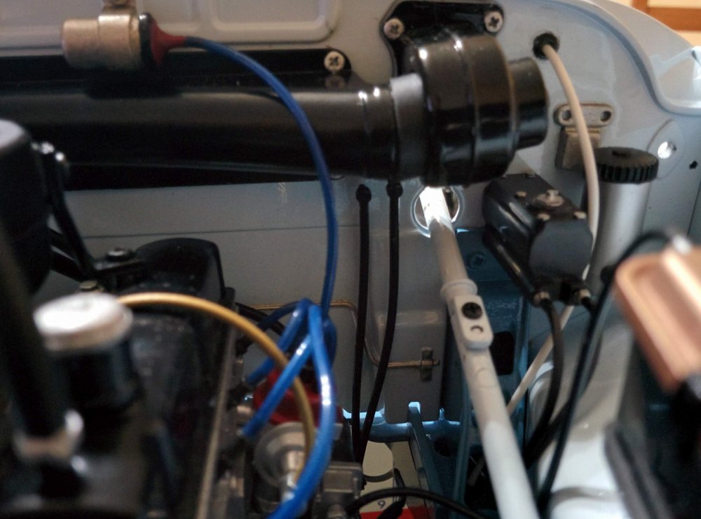

Максим Сергеев писал(а): 27 авг 2018, 23:41
Гордей писал(а): 27 авг 2018, 23:13
Максим Сергеев писал(а): 27 авг 2018, 22:42 У меня ещё вопрос-а куда должны втыкаться шланги идущие от тормозных цилиндров на колесах? Которые ДеА в сборке указал пропустить в отверстия пола и вытянуть концы внутри моторного отсека. У Гордея я увидел они просто обрезаны и приклеены к полу. А не должны ли они втыкаться в тормозные штуцера которые расположены в углублениях справа и слева от мотора внизу?
Нет, Сергей писал, что они теряются под усилителями лонжеронов.
т.е. просто вытянуть и оставить внутри усилителей?
а что же тогда втыкается в штуцера?
что то вы путаете. в углублениях справа и слева от двигателя никаких тормозных штуцеров нету, вообще, там дозаторы централизованной системы смазки, они никакого отношения к тормозной системе не имеют. тормозные шланги никуда не подключаются и спрятаны в усилителях лонжеронов. тудаже заходят шланги от главного тормозного цилиндра и цилиндра сцепления.

Сообщение Максим Сергеев » 28 авг 2018, 00:11
snap snap писал(а): 28 авг 2018, 00:06
Да, верно. Ошибся. Имел ввиду именно дозаторы. В них что то должно втыкаться? Ведь после установки щитков двигателя туда уже не подлезешь ни чем что бы натянуть шланги.
т.е. шланги цилиндра сцепления и тормозного просто вставить в усилители лонжеронов и никуда не подсоединять? это как так?

Сообщение snap snap » 28 авг 2018, 08:57
Максим Сергеев писал(а): 28 авг 2018, 00:11
да так, а к дозаторам ничего, только если не заниматься самостоятельным моддингом.
вот недавно обсуждали сдесь же: viewtopic.php?f=212&t=949&start=450

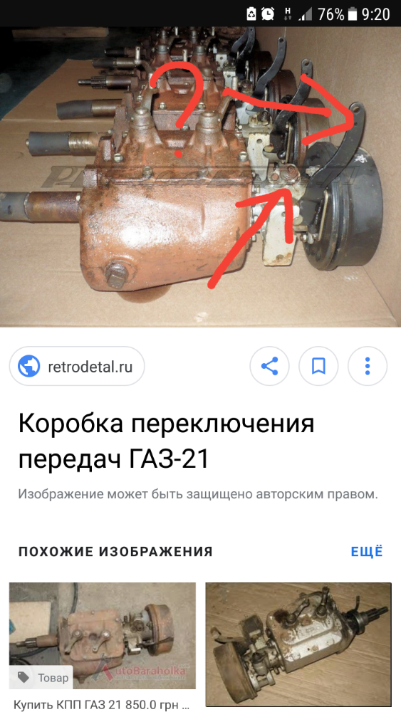

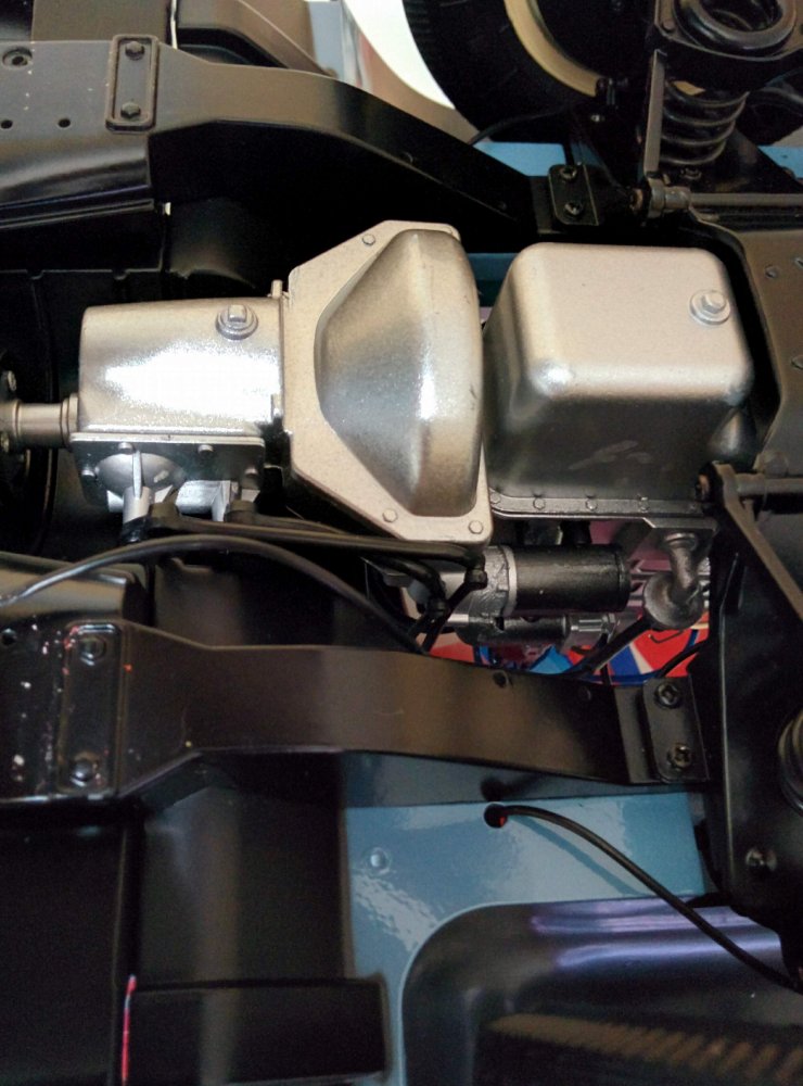

Гордей, snap snap, а как должны правильно устанавливаться тяги механизма переключения передач?
У меня получилось вот так:
Вроде все делал по инструкции, но есть подозрение, что либо тяги непоавильно обозначены в 27 номере, либо нужно перекрещивать рычаги на КПП, но с этим сложнее, поскольку длинный рычаг 1-й и задней передач упирается в картер сцепления, можно натянуть силой, но боюсь, со временем он разболтается от внутреннего напряжения.
Заранее спасибо!

Константин Феофанов писал(а): 29 авг 2018, 09:47 Вроде все делал по инструкции, но есть подозрение, что либо тяги непоавильно обозначены в 27 номере, либо нужно перекрещивать рычаги на КПП, но с этим сложнее, поскольку длинный рычаг 1-й и задней передач упирается в картер сцепления, можно натянуть силой, но боюсь, со временем он разболтается от внутреннего напряжения.
Заранее спасибо!
Тяги эти вообще изобретение Деагостини, и в реальной машине небыло этого среднего плеча, так что невозможно сказать как оно там у них будет, придет рычаг КПП и сразу станет ясно, а пока зачем торопиться, пусть стоят как стоят, никому и ничему не мешают.

snap snap писал(а): 29 авг 2018, 20:05 Тяги эти вообще изобретение Деагостини, и в реальной машине небыло этого среднего плеча, так что невозможно сказать как оно там у них будет, придет рычаг КПП и сразу станет ясно, а пока зачем торопиться, пусть стоят как стоят, никому и ничему не мешают.
Судя по Вашим иллюстрациям, длинная тяга соединяется с длинным рычагом (он как раз ниже на КПП), а короткая - с коротким. Я же делал по инструкции, там все наоборот, длинная тяга 2 и 3 передачи подключается к короткому рычагу КПП, а короткая - к длинному.
А в реале, действительно, вертикальных тяг нет :roll:

Константин Феофанов писал(а): 30 авг 2018, 13:37
Я честно вообще смотрю на инструкию только для обшего ознакомления, а собираю как собирается и по референсам нормальным. Поставил так из соображения что в конце эти тяги должны прийти примерно на одну высоту к следующим сочленениям с кочергой КПП.

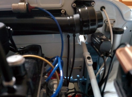

Люди добрые подскажите а где на коробке вывод тросика на спидометр
Olenevod
Сообщения: 411
Откуда: Подольск (Климовск)
Поблагодарили: 211 раз
Сообщение Olenevod » 31 авг 2018, 01:24
В самом конце - по снимку не вижу - за 38 номером- за перегородкой -там где узкая шестерня на вторичный вал посажена - она и накручивает нам километры пути!
Андрей Александрович Шнайдер
Сообщения: 81
Откуда: Тюмень
Благодарил (а): 17 раз
Сообщение Андрей Александрович Шнайдер » 31 авг 2018, 07:53
Вопрос Оленеводу я правильно понял что тросик на спидометр выходит где 1 стрелка а где стрелка с ? Это ЗХ
Olenevod
Сообщения: 411
Сообщение Olenevod » 31 авг 2018, 11:21
Где стрелка - там такая фишка с резьбой наружной - в неё вставляется трос спидометра и её же гайкой фиксируется на КПП. Там где знак ? - это стояночный тормоз. Т.е. - к нему приходит трос из кабины пилота (помните? - хромированная ручка под рулём слева?) - так вот за неё потянешь и карданный вал блокируется намертво (ну если конечно всё правильно отрегулировано), при этом должна зажигаться красная лампочка слева от руля на торпедо, аккурат над ручкой стояночного тормоза. Не рекомендуется (это самое слабое место в 21 машине) трогаться с места, не сняв блокировку со стояночного тормоза. Разлетается в момент! А затем своими распавшимися деталями начинает звенеть всю оставшуюся дорогу до ближайшей эстакады. после чего снимаешь короткий кардан, ключом на 10 откручиваешь барабан стояночного тормоза и выгребаешь уцелевшие детали изнутри. Обратно собрать тормоз - это великое искусство, не сняв КПП... Лично у меня не получилось - уж очень мощная рабочая-стяжная пружина!
ЗЫ: такое происходило не раз, поэтому так подробно и пишу. спасибо за внимание!

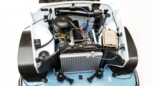

Сообщение Гордей » 01 сен 2018, 15:35

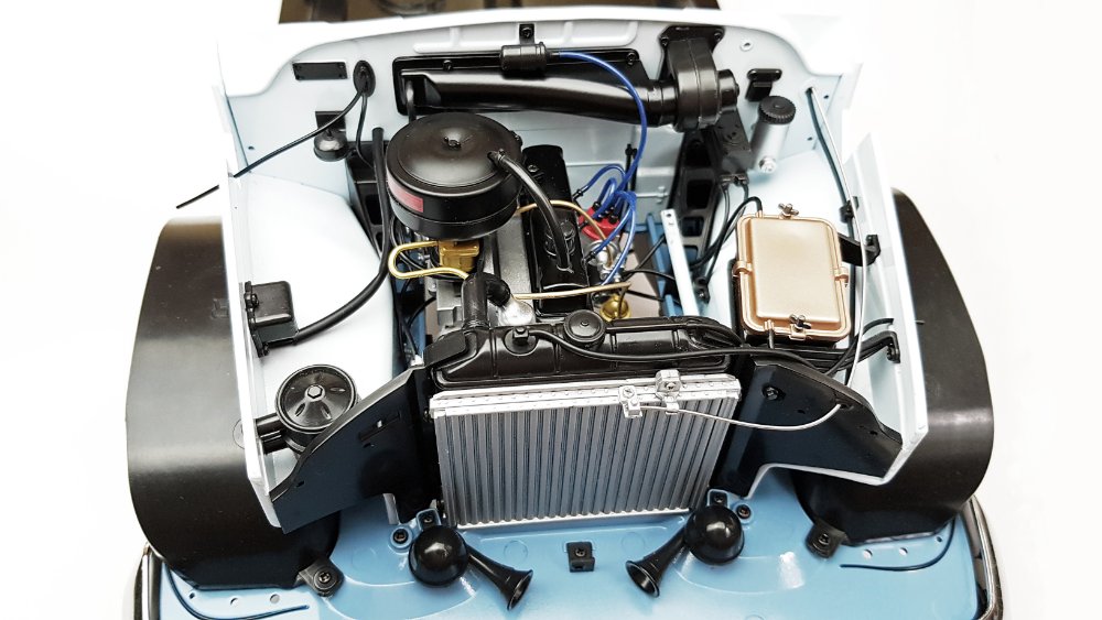

Выпуск №30 (нет, он не в продаже, просто решил показать как выглядит результат)

Гордей писал(а): 01 сен 2018, 15:35 Выпуск №29 (нет, он не в продаже, просто решил показать как выглядит результат)
С неокрашенными передними панелями, крышкой-клапаном радиатора, датчика перегрева, результат выглядит черезчур игрушечно. Печально за обещания точной копией деталей двигателя.

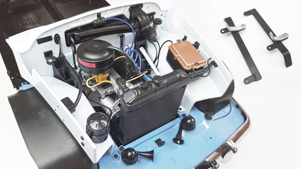

Поблагодарили: 2012 раз
Сообщение Гордей » 03 сен 2018, 00:18
Сборка выпуска №28
phpBB [youtube]

Гордей писал(а): 01 сен 2018, 15:35 Выпуск №30 (нет, он не в продаже, просто решил показать как выглядит результат)
Нехорошо обманывать маленьких!
Трос жалюзей и трубка датчика присоединяются в 30-м выпуске. Непонятно, почему в 29 их не присоединили, но факт остается фактом :mrgreen:
А жгута №1 так и нет!!! А он в схеме сборки присутствует.
Мне кажется, это такая уловка ДеА. Деталей приходит мало в номерах, зато куча подсоединений шлангов. Такая же фигня в 33 выпуске с одной нишей запаски, но кучей хомутов для проводки длинных шлангов тормозов и бензопровода.
Сообщение Гордей » 03 сен 2018, 09:36
Константин Феофанов писал(а): 03 сен 2018, 09:03 Трос жалюзей и трубка датчика присоединяются в 30-м выпуске.
Спасибо, исправил описку ;)

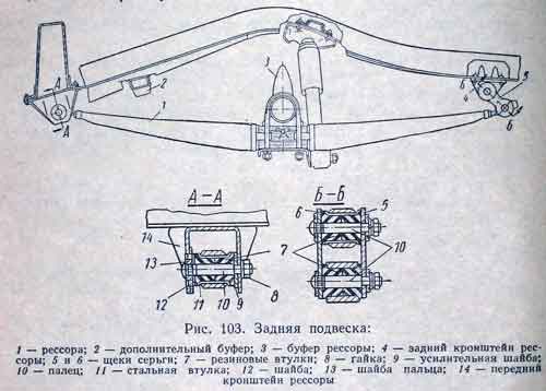

Сообщение Гордей » 03 сен 2018, 12:29

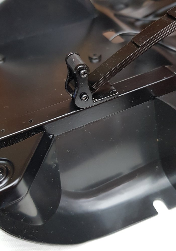

Что-то меня расстроил узел крепления рессор. Серьги отлиты одной деталью с кронштейном (на Победе и ЗИСе они шли отдельными деталями), что на дает пружинить рессоре.
Константин Феофанов
Сообщения: 837
Благодарил (а): 602 раза
Поблагодарили: 427 раз
Сообщение Константин Феофанов » 03 сен 2018, 12:43
Гордей писал(а): 03 сен 2018, 12:29 Что-то меня расстроил узел крепления рессор. Серьги отлиты одной деталью с кронштейном (на Победе и ЗИСе они шли отдельными деталями), что на дает пружинить рессоре.
Годеич, а ты не перепутал точку установки рессоры? Вроде рессора на верхнюю ось крепиться должна?
Что касается конструкции, наверное, она носит декоративный, а не функциональный характер.
