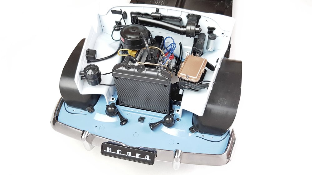

Сборка выпуска №27
phpBB [youtube]
Максим Сергеев
Сообщения: 377
Благодарил (а): 163 раза
Поблагодарили: 111 раз
Сообщение Максим Сергеев » 27 авг 2018, 00:39

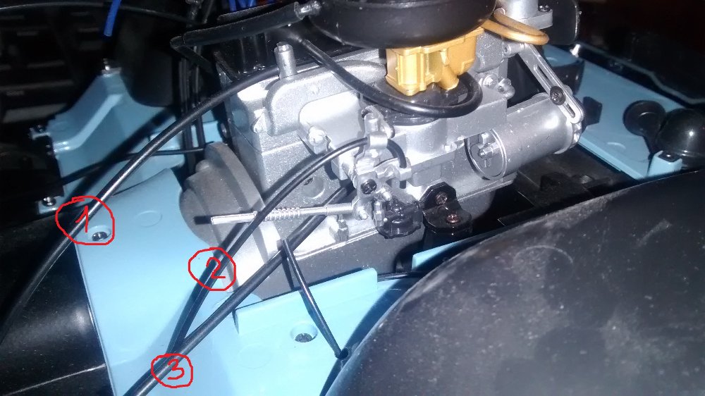

Посмотрел новое видео Гордея. Сразу вопрос по шлангам. Куда идут шланги обозначенные у меня на фото 1,2,3? У меня они торчат не подсоединенные с одного конца, а у Гордея они куда то загнуты и во что то вставлены :?: Опять я упустил что то в сборке?
Поблагодарили: 2012 раз
Сообщение Гордей » 27 авг 2018, 00:46
Максим Сергеев писал(а): 27 авг 2018, 00:39 Посмотрел новое видео Гордея. Сразу вопрос по шлангам. Куда идут шланги обозначенные у меня на фото 1,2,3? У меня они торчат не подсоединенные с одного конца, а у Гордея они куда то загнуты и во что то вставлены :?: Опять я упустил что то в сборке?
Они загнуты, чтобы не мешались при установке перегородки.
Их подключение будет показано в следующем видео ;)

Гордей, а другой конец шланга 2 он так и должен быть вставлен в деталь или его вытянуть подлиннее?

Гордей писал(а): 27 авг 2018, 00:21 Сборка выпуска №27
А разве радиатор ставится в номере 27? Он же вроде вместе с жалюзями ставится в 29-м?
Сообщение Гордей » 27 авг 2018, 09:21
Константин Феофанов писал(а): 27 авг 2018, 09:19 А разве радиатор ставится в номере 27? Он же вроде вместе с жалюзями ставится в 29-м?
А разве я установил его в видео?
На фото поставлен для наглядности.

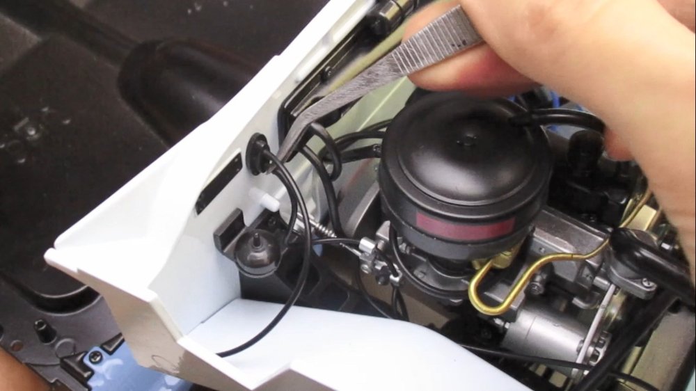

Гордей, шланги к фильтру тонкой очистки идут по неправильной траектории и цепляют тяги карбюратора!
Я у себя переделал. Пришлось снимать боковой щиток моторного отсека и подкрылок, чтобы повернуть штуцеры этих шлангов, пинцетом не смог подлезть, сильно плотно сидят в гнездах, но он снимается легко без снятия задней перегородки, нужно только отсоединить шланги.
Получилоась получше, на мой взгляд. Реальное фото выкладывал ранее:

Максим Сергеев писал(а): 27 авг 2018, 00:50 Гордей, а другой конец шланга 2 он так и должен быть вставлен в деталь или его вытянуть подлиннее?
Не надо ничего вытягивать, я заподлицо вообще сделал.

Гордеич, а можно фото, как у тебя получилась протянуть трос нижней тяги привода воздушной заслонки? У меня на ней 3 изгиба получилось, что совершенно недопустимо в реале, там резко возрастает сопротивление перемещению тросика при каждом изгибе. Фото я выкладывал ранее.
Сообщение Гордей » 27 авг 2018, 10:20
Константин Феофанов писал(а): 27 авг 2018, 10:10 Гордеич, а можно фото, как у тебя получилась протянуть трос нижней тяги привода воздушной заслонки?
Константин Феофанов
Сообщения: 837
Благодарил (а): 602 раза
Поблагодарили: 427 раз
Сообщение Константин Феофанов » 27 авг 2018, 10:26
Гордей писал(а): 27 авг 2018, 10:20 K9bL7Qic3S4.jpg
Мдя, это еще хуже, чем у меня.
В реале трос прямой. Заодно посмотри, как должны идти шланги к фильтру тонкой очистки масла.
Но по-другому не получится на модели сделать тягу, ибо трос априори подходит неправильно.
