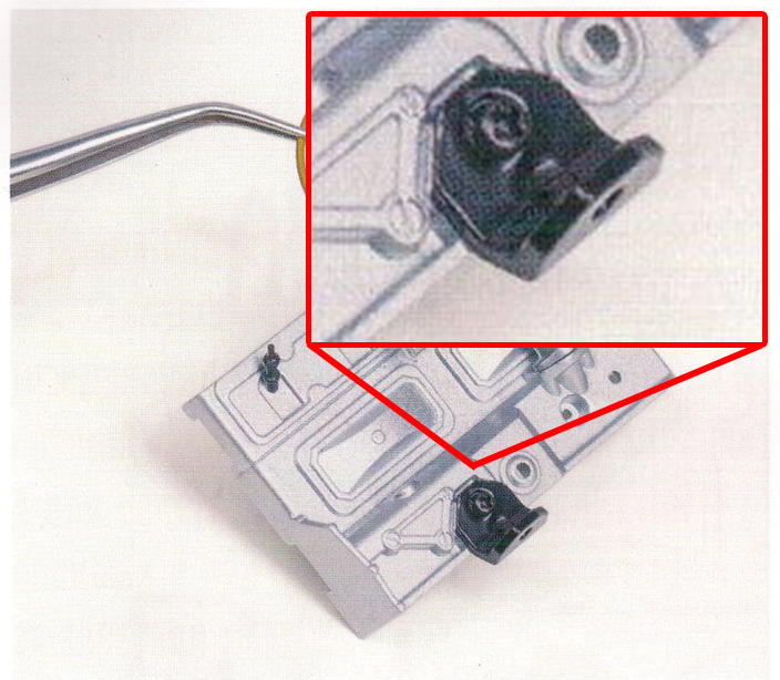

Сергей, здравствуйте! Хотелось бы от Вас услышать. Многих интересует вопрос, и меня в том числе. Как правильно расположить КРОНШТЕЙН КРЕПЛЕНИЯ ПОДУШКИ ПЕРЕДНЕЙ ЛЕВОЙ ОПОРЫ? На схеме не показано где у неё верх, а где низ.

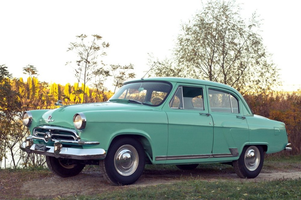

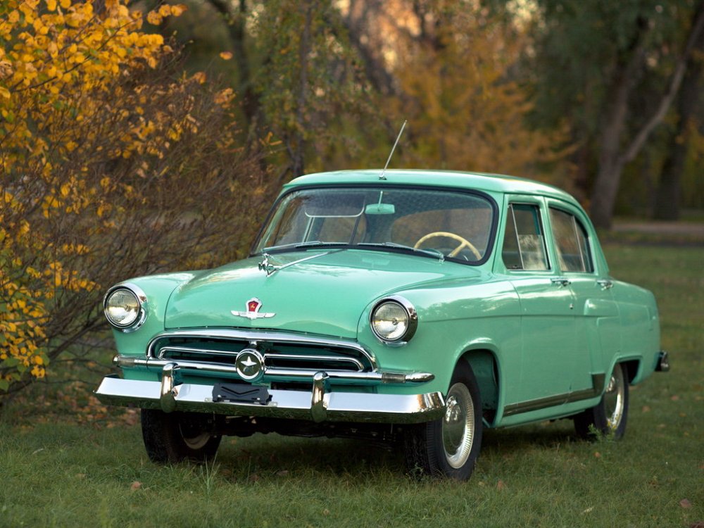

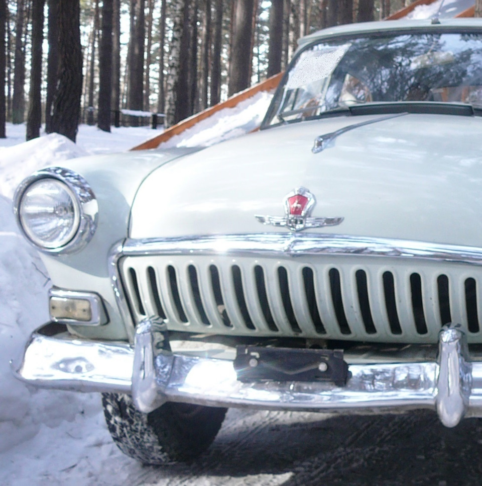

Да, уж, с номерной рамкой, или табличкой, как Вы написали, получился реальный эпик фейл. Лучше бы оставили, как было в тестовом выпуске. Хотя, там, тоже, было крепление не фонтан, с использованием двух кронштейнов, каждый из которых крепится к бамперу двумя винтами, но они, хотя бы, хромированные, и рамка располагается по центру бампера, относительно горизонтальной оси.
Мне повезло, что тест продавался у меня в Самаре, и я купил первые два выпуска. Однозначно, буду использовать бампер из тестового выпуска.

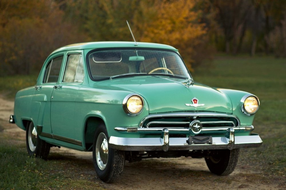

Ребята, вот нашёл фото в разных ракурсах волги первой серии с оригинальным кронштейном крепления номерного знака. Звезду она не закрывает и красоту радиаторной решётки не портит

Арамис писал(а): ↑09 апр 2018, 22:28 Сергей, здравствуйте! Хотелось бы от Вас услышать. Многих интересует вопрос, и меня в том числе. Как правильно расположить КРОНШТЕЙН КРЕПЛЕНИЯ ПОДУШКИ ПЕРЕДНЕЙ ЛЕВОЙ ОПОРЫ? На схеме не показано где у неё верх, а где низ.
Добрый день. Если следовать рекомендациям производителя, то к двигателю кронштейн крепится той стороной, где под винт отсутствует маленькая подштамповка вокруг отверстия. Однако, ошибиться с выбором лапы крепления на данном этапе сборки не страшно. К блоку он крепится точно такими же винтами, как и в последствии будет крепиться к балке (винты СМ). Соответственно, отверстия в половинках кронштейна одинаковые. В последствии (при монтаже двигателя на балку) можно перевернуть кронштейн (если он не будет подходить).
(Надеюсь, я правильно понял вопрос)

Гордей нам на этот вопрос ответил так:
"Там есть такое небольшое углубление на одной из сторон. На видео его хорошо видно. Вот этой стороной и нужно крепить к двигателю."
Я так понимаю, ваши ответы различаются. В любом случае спасибо что не прошли мимо вопроса. Самое главное я услышал, что это не критично.

Уважаемый Сергей! В инструкции по сборке как раз заметно, что на всех фото кронштейн установлен именно стороной с подштамповкой! Если это очередной косяк инструкции, то так и нужно об этом говорить. Соглашусь только в том, что перекрутить в конечном счете проблемы не составит.

Арамис писал(а): ↑11 апр 2018, 05:21 Я лично за идентичность заводской машине. Зачем делать модель не соответствующую оригиналу? Вчера я выложил фото ВОЛГИ первой серии с оригинальным кронштейном крепления номерного знака, звезду она не закрывает. Добавлю фото газ 21 второй серии. Здесь тоже всё красиво и эстетично.
Коллега, дело в том, что табличка на модели превышает размеры стандартной номерной пластины, а в то время были совсем мелкие черные номера. Отсюда и проблемы. Кроме того, на второй серии Волги не было звезды на решетке радиатора и это менее критично. Пережить, конечно, можно, но я не вижу никаких проблем для авторов сделать эстетику в ущерб достоверности на радость моделистам. :geek: Нужно просто сделать дополнительные две крохотные детальки.

Константин Феофанов писал(а): ↑11 апр 2018, 10:31
Допускаю, что разработчики модели нарушили пропорции... Однако всё же это будет заметно, когда решётку радиатора и бампер с номером установим на свои места... Раньше времени паника на корабле воспринимается как мятеж)))))
Константин Феофанов
Сообщения: 837
Благодарил (а): 602 раза
Поблагодарили: 427 раз
Сообщение Константин Феофанов » 11 апр 2018, 11:23
Арамис писал(а): ↑11 апр 2018, 11:12 Допускаю, что разработчики модели нарушили пропорции... Однако всё же это будет заметно, когда решётку радиатора и бампер с номером установим на свои места... Раньше времени паника на корабле воспринимается как мятеж)))))
Да просто приложите решетку к бамперу, прикинув расстояние по фото. Как минимум треть звезды погружается под табличку. А насчет паники, лучше ее не допускать. Законы моря суровы, мятежников, как правило, больше, чем капитанов :mrgreen: :mrgreen: :mrgreen:

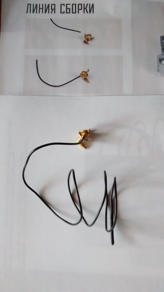

Сергей, добрый день
Подскажите пожалуйста зачем в №7 в комплекте такой длинный провод от бензонасоса? В то время как по схеме сборки провод там идет короткий. Спасибо

У вас правильный длинный провод (теоретически, такой должен быть у всех).Боле подробное разъяснение будет в восьмом номере. Если кратко, то длинный шланг крепится к горизонтальному штуцеру бензонасоса и изображает подающую магистраль. То что изображено в журнале (короткий шланг) в восьмом номере "превратится" в провод к стартеру (там будет фотография и разъяснение). Соответственно в восьмом номере в комплекте должен идти короткий шланг, НО может идти и длинный (который в последствии можно будет укоротить). Данная несостыковка пошла из доработки модели и изменения комплектации выпусков нашими доблестными производителями. У них в головах сплошная тайна и мы ее постоянно разгадываем...

Спасибо за разъяснение :)
Видимо этими доработками обусловлена так же нестыковка в разницах заявленной комплектации 8го выпуска на сайте и в журнале? Какого комплекта в итоге ждать?

Думаю, что это как раз косяк. Плоскость выштамповки идёт под углом к плоскости уголка и если прикручивать так, как на картинке, то головка винта не полностью прилегает к плоскости выштамповки. Что не есть правильно. А вот если поставит наоборот, то при креплении двигателя к поперечине рамы винт будет идти под углом к плоскости уголка и головка винта ляжет на плоскость выштамповки.
