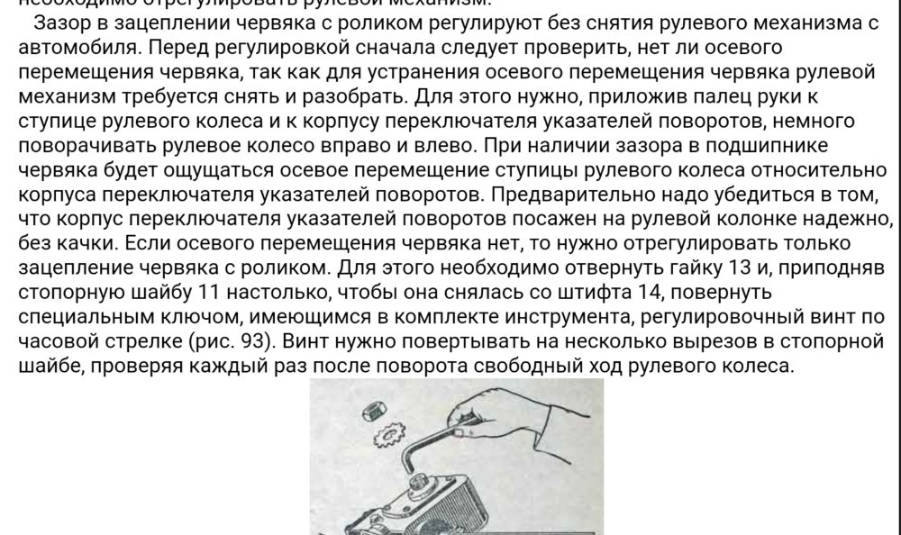

Коллега, предлагаю сделать всё строго по инструкции завода изготовителя по регулировке рулевого механизма ГАЗ 21.
Прилагаю выдержки с чего начинать.
Если проблема не будет устранена, обратитесь ко мне... Вышлю продолжение... 😎

Арамис писал(а): 16 авг 2018, 21:44 Коллега, предлагаю сделать всё строго по инструкции завода изготовителя по регулировке рулевого механизма ГАЗ 21.
А ты сам читал? Там для процесса регулировки требуется переключатель указателей поворота!
Вот когда он приедет в посылке, тогда и сделаем все по инструкции :mrgreen: :mrgreen: :mrgreen:

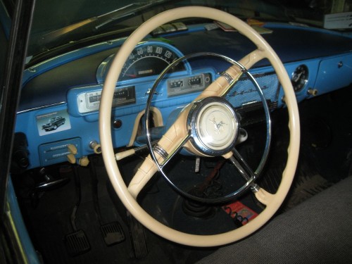

Кстати, хотелось бы увидеть как это выглядит на машине, у Оленевода (хотя-бы внешне)
Ещё момент: вычитал, что рулевой механизм на реальных машинах Волги такой же как и у Победы. Интересно было бы посмотреть или узнать у тех, кто собирал Победу 1:8.

Арамис писал(а): 17 авг 2018, 09:30 Ещё момент: вычитал, что рулевой механизм на реальных машинах Волги такой же как и у Победы. Интересно было бы посмотреть или узнать у тех, кто собирал Победу 1:8.
То, что было на победе лучше даже не вспоминать... Там кочерга "поворачивала" колеса. Почему "поворачивала" в кавычках? Да потому что поворот колес от силы градусов 20 в каждую из сторон... сейчас не скажу точно что именно, но что-то упиралось в лонжерон. До дома вечером доберусь, может сфоткаю (если раньше меня не ответят/покажут точнее).
я даже задумался перенести рулевое управление с волги на победу (задумался снова переделать победу; на этот раз более углублено [с 2мя "НН"? :)]).

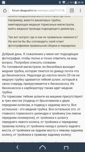

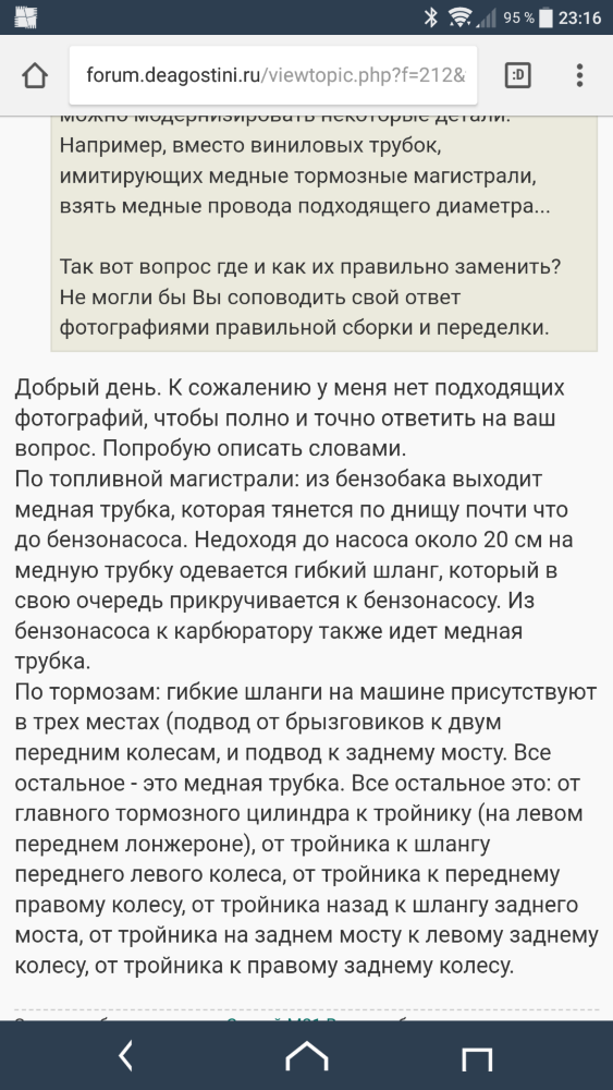

Заменил тормозную и топливную магистрали под кузовом модели на медные трубки (в волге тоже уже трубки начал переделывать)
Если можно, выкладывайте периодически свои переделки. А именно там, где будете менять всё на медные трубки. Я тоже хочу это сделать. Но, по скольку из меня механик никакой, то слабо пока представляю где что и как лучше заменить. Сергей как то описал что нужно заменить, но это было на словах. Боюсь непоправимо ошибиться. Удалю что нибудь, о чём потом пожалею. Заранее СПАСИБО

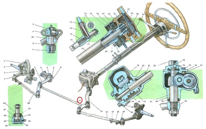

bR44 писал(а): 17 авг 2018, 11:12
Вот фото Победовского рулевого механизма.

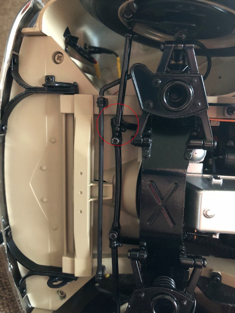

В субботу совершил очередное путешествие в будущее, а именно - установил щитки моторного отсека на его основание и соединил провода по инструкции выпусков 27 и 28. Задачка, я вам доложу, еще та. На все ушло более 2 часов!!! Чтобы расположить все эти имитации шлангов и проводов, чтобы они не касались друг друга, не пересекались, имели более-менее правдоподобную траекторию, пришлось изрядно попотеть.
Результат немного озадачил.
Во-первых, пришлось снимать масляный фильтр и сначала цеплять шланги, а потом его ставить уже в самую последнюю очередь, но это не страшно. Фильтр тонкой очистки остался без шланга. Как цеплять шланги системы ЦС непонятно, в оставшийся зазор пинцет не влезет.
Странно то, что диаматр шлангом масляного фильтра равен диаметру тросов управления карбюратора, неправдоподобно.
Кроме того, шланги фильтра проходят таким образом, что цепляют рычаги карбюратора и проходят почти внатяг.
Нижняя тросовая тяга управления карбюратором имеет нереалистичную траектроию, слишком много изгибов. На оригинале тоже так?
Генератор тоже остался без проводов.
Провод от реле-регулятора пришлось обрезать на треть.
Задний щиток встал неровно, наверное из-за жесткой тяги к карбюратору, надеюсь, выровняется при установке кузова.
Ну вот, как-то так.
И исчо, снял-таки хвост. Реально мешает.
