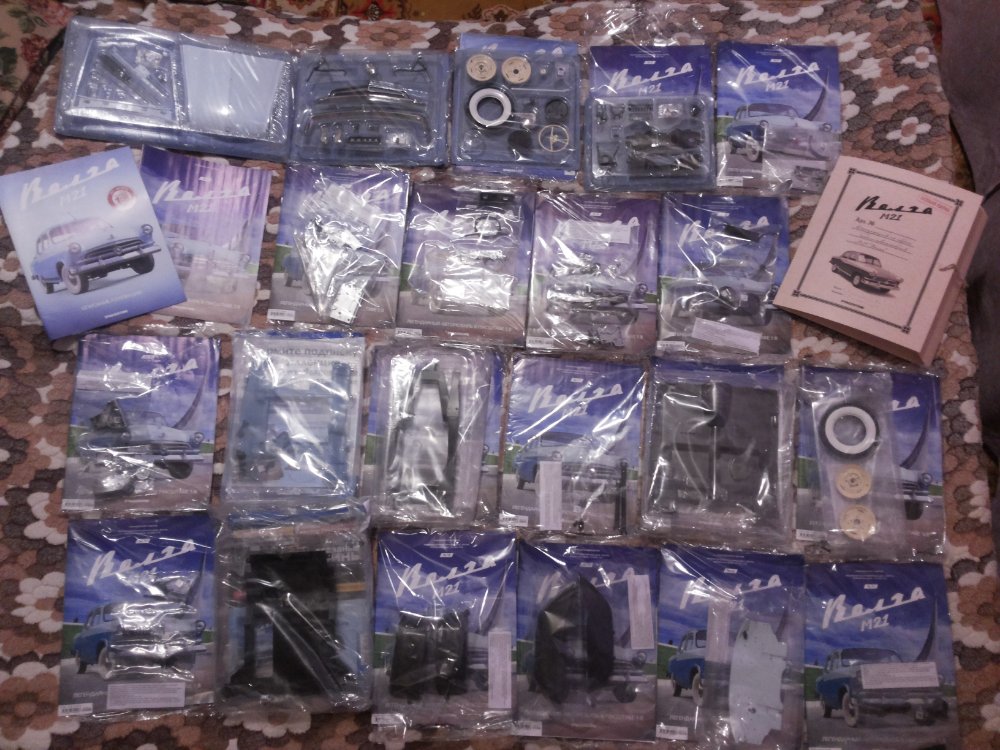

drifter
Сообщения: 160
Откуда: Томск
Поблагодарили: 78 раз
Сообщение drifter » 11 авг 2018, 10:01
Да уж, могли бы и подешевле сделать выпуски, состоящие из одной простой пластиковой детали. Хотя о чём говорить, в россии понятие дешевле давно устарело. Могут только повышать цены... Как многие говорят, что будут ещё дороже выпуски :?
Все выкладывают фото своих моделей, решил сделать тоже :lol:

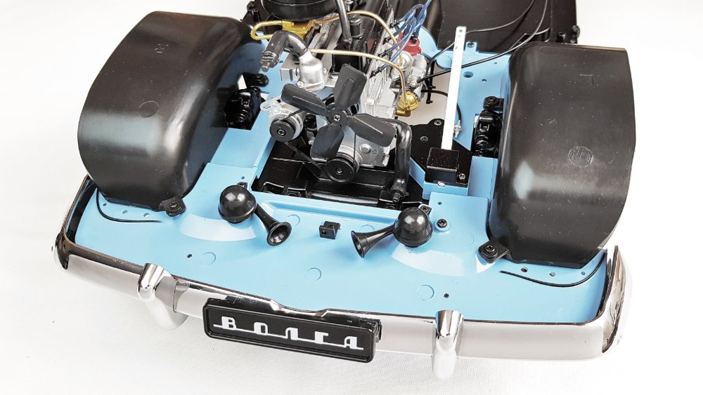

Константин Феофанов
Сообщения: 837
Благодарил (а): 602 раза
Поблагодарили: 427 раз
Сообщение Константин Феофанов » 16 авг 2018, 09:30
Вчера, наконец, дособирал 22-25 выпуски.
Что касается подкапотного отсека, выглядит хорошо, но лонжероны неплотно прилегают к подкрылкам. Это так и должно быть?
Что касается рулевого механизма, он собирается тяжеловато, особенно, сошка прикручивается плохо. Даже при полностью закрученном винте есть люфт и ось сошки неперпендикулярна полу кузова. Сам механизм заедает при вращении, хотя сами шестеренки до установки вала с крышкой вращались легко, но заедание зависит от угла установки вала, который пока не определен. Думаю, рулем будет крутить легче.
Еще, как я и предполагал, очень мешает "хвост". Наверное, при следующей сборки сниму его нафик.

Константин Феофанов
Сообщения: 837
Сообщение Константин Феофанов » 16 авг 2018, 11:13
bR44 писал(а): 16 авг 2018, 10:50
Скорее всего много краски было залито.
Что за хвост?
Может и много, но тогда бы туго вращались и свободные шестерни, но заедание появилось уже после установки вала. Думаю, рулем легче будет вращаться. Сложнее понимать, как выставить прямо руль при прямо установленных колесах. Понятное дело, в те времена на реальных машинах про это не заморачивались, но хотелось бы некоей гармонии. Придется повозиться с 26 выпуском.
Хвост - это части пола, средняя и задняя, ну совсе не нужны на данном этапе сборки, только мешают.
Кстати, посмотрел инструкции по сборкам последующих выпусков. Непонятно, почему щитки моторного отсека ставятся только в 27 выпуске, когда их можно было установить в 25-м? Причем, в них сам по себе собирается, но не устанавливается радиатор. При этом собираются и кронштейны его крепления, но также не устанавливаются. Очень странно. :roll:
Поблагодарили: 2012 раз
Сообщение Гордей » 16 авг 2018, 11:51
Константин Феофанов писал(а): 16 авг 2018, 11:13 При этом собираются и кронштейны его крепления, но также не устанавливаются. Очень странно. :roll:
Планки крепления никак не прикручиваются к самому радиатору. Они прикручиваются к жалюзи, потом получившийся узел просто надеваются сверху на радиатор без всякого прикручивания и устанавливаются на раму. Все в выпуске №29.
Константин Феофанов
Сообщения: 837
Сообщение Константин Феофанов » 16 авг 2018, 11:56
Гордей писал(а): 16 авг 2018, 11:51 Планки крепления никак не прикручиваются к самому радиатору. Они прикручиваются к жалюзи, потом получившийся узел просто надеваются сверху на радиатор без всякого прикручивания и устанавливаются на раму. Все в выпуске №29.
О! Вот кто скажет точно!
Можно уже в 25 номере устанавливать щитки моторного отсека и соединять шланги, которые соединяются в выпусках 27 и 28?
А заодно, выставляются ли прямо колеса и руль?
Заране зер гроссе данке шён!

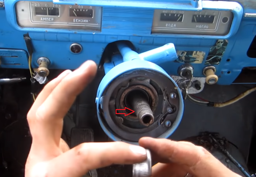

bR44
Сообщения: 115
Благодарил (а): 22 раза
Поблагодарили: 115 раз
Сообщение bR44 » 16 авг 2018, 12:31
Константин Феофанов писал(а): 16 авг 2018, 11:13 Сложнее понимать, как выставить прямо руль при прямо установленных колесах.
Константин Феофанов писал(а): 16 авг 2018, 11:56 О! Вот кто скажет точно!
Про правильную установку руля есть в "книжке".
Выпуск №25, Стр.9:
"Для корректной установки рулевого колеса в дальнейшем необходимо правильно выставить вал
руля. Фаска на заднем конце вала рулевого управления вместе с центровочным штырем должна располагаться строго в верхней части. Тогда как фаска на валу шестерни
сошки рулевого управления должна располагаться в его передней части. Это необходимо для того, чтобы сошка рулевого управления была направлена вперед при пра-
вильной установке рулевого колеса"
Заранее bitte sehr
Константин Феофанов писал(а): 16 авг 2018, 11:13 Понятное дело, в те времена на реальных машинах про это не заморачивались, но хотелось бы некоей гармонии.
Не знаю с чего это ты взял, но все рулевые валы тогда (да сбоственно и сейчас) имели много зубчиков для корректной установки руля.
