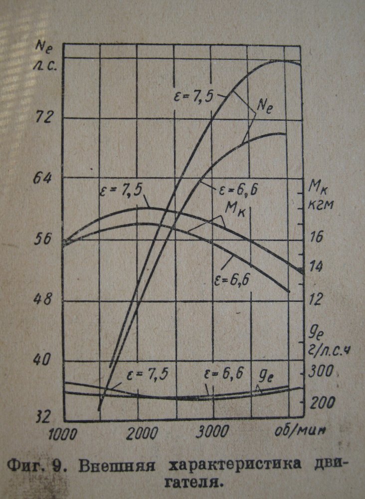

Коллега, про АКПП я все понял, спасибо за предложение. А вот внешнюю характеристику двигателя, если не жалко, тисните здесь.

Константин Феофанов писал(а): 06 авг 2018, 13:13 Коллега, про АКПП я все понял, спасибо за предложение. А вот внешнюю характеристику двигателя, если не жалко, тисните здесь.
Да, пожалуйста:

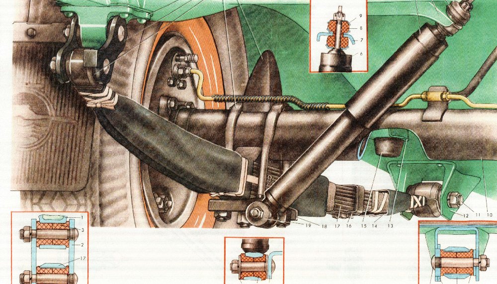

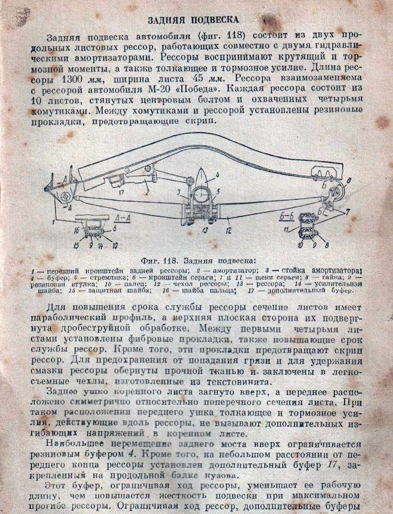

можно вопрос по заднему мосту и рессорам? они такие же, как на победе, или другие? и сами кронштейны крепления?

Сообщение Olenevod » 08 авг 2018, 07:58
Михаил Васильевич Харченко писал(а): 07 авг 2018, 19:58 можно вопрос по заднему мосту и рессорам? они такие же, как на победе, или другие? и сами кронштейны крепления?
Насколько мне известно (Победы никогда не было) рессоры и кронштейны у Волги свои. Сейчас звякну товарищу, который Победу собирал с нуля. Да, всё правильно. В книге написано, что рессоры взаимозаменяемы!
Фотоаппарат уехал, но остался сканер... ожидайте. Сделаю скан из книги...
И так: на 1-ом и 2-ом выпусках применялась серьга S - образной формы из пружинистой листовой стали. См.скан:
На третьем выпуске серьга была уже абсолютно другой формы. См. скан:

спасибо огромное.Ваши ответы очень познавательны, и они нам ценны!

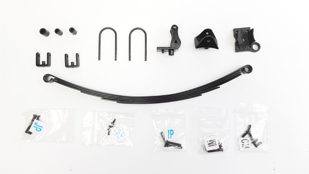

Какой веселый выпуск № 33 :)
Поблагодарили: 2012 раз
Сообщение Гордей » 10 авг 2018, 23:23
snap snap писал(а): 10 авг 2018, 22:47 Какой веселый выпуск № 33 :)
Что же в нем веселого? №33 и №34 с рессорами, отличаются только винтами.
snap snap
Сообщения: 116
Благодарил (а): 46 раз
Поблагодарили: 81 раз
Сообщение snap snap » 10 авг 2018, 23:25
Так и думал что описание на сайте от балды, но тогда хорошо логика сборки хоть сохраняется.
