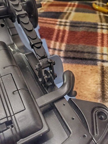

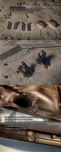

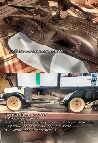

Сообщение Вячеслав Геннадьевич Коршунов » 03 дек 2018, 01:13

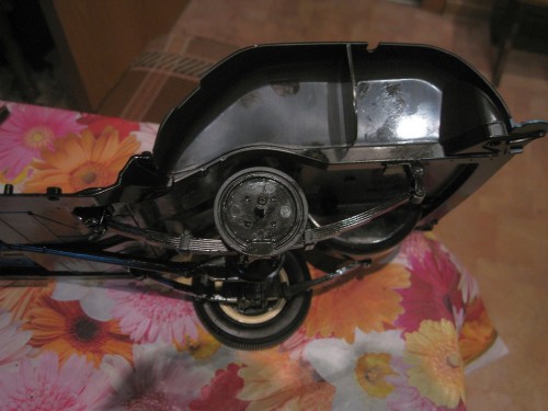

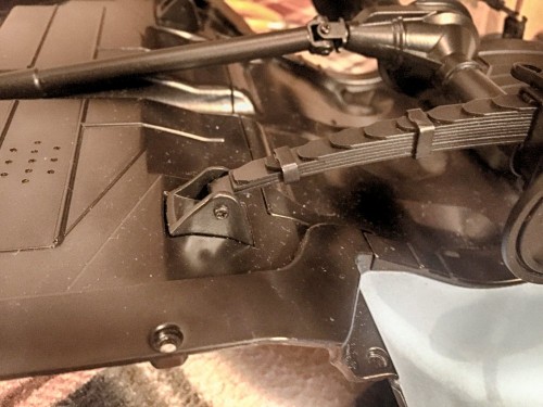

К сожалению в модели, с задним мостом сильно напортачили.
Рессоры не работают (слишком жесткие), крепления не соответствуют оригиналу и из-за этого, мост находиться в неверном положении. Задняя часть машины будет сильно опущена.
Если Вы хотите иметь "рабочий" задний мост, я предлагаю не сложный вариант переделки.
Для этого, Вам потребуются рессоры от "Победы". На сколько я знаю, их еще можно купить.
В крайнем случае, можно использовать рессоры от ЗИС 110, но у них меньший изгиб и с ними придется по колдовать.
Все инструкции на прилагаемых фото.

Самое простое решение данной проблемы:
И поверьте - рессоры стали "работать"!

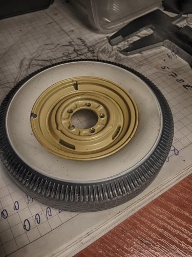

Так-как сообщение невозможно удалить, то дополнительные фото.

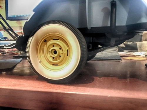

На этой фотографии видно, где нужно обрезать второй лист рессоры.

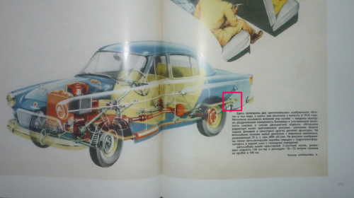

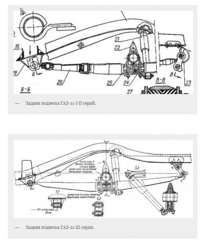

Вот только то,что вы тут нагородили не имеет ничего общего с задним мостом М21 первой серии...
Особенно этот узел:

Сообщение Чердаков Алексей » 05 дек 2018, 00:17
Я просто оставлю это здесь: ;)

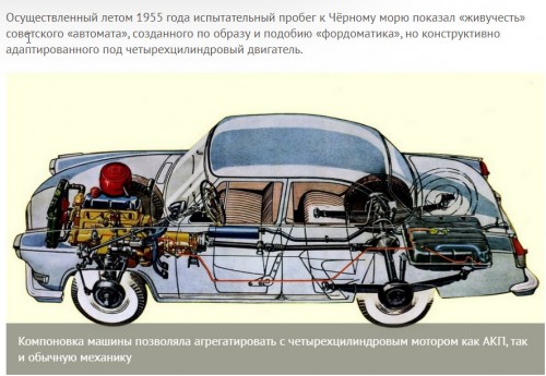

"Моделисту со стажем" от простого моделиста - информация: конструкция задней подвески у М21 первой и второй серий,была точно такая же как у М20,и как у ЗиС-110!!! А то,что "моделист со стажем" пытается тут изобразить - было на М21 третьей серии!!! :roll:

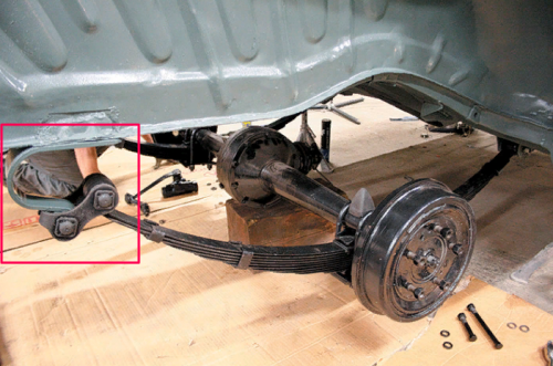

Вячеслав Геннадьевич Коршунов писал(а): ↑05 дек 2018, 00:40 Если Вы умеете читать, то видели мои комментарии по поводу разных вариантов исполнения?
Вы опубликовали фото Победы (Именно Победы) выдав эти фото за фотографии Волги!
Это некорректно само по себе!
В отличии от Вас, я не утверждал, что это единственный вариант, который был на первом выпуске!
А вот, что я точно знаю, что вариант с серьгой вниз, существовал на первых выпусках.
Возможно, были варианты и с обратным подвесом, но мне о них не известно.
Кроме того, о машине какого года Вы говорите? 1955, 1956, 1957?
Вы говорите об опытных образцах? О первых пяти серийных? Или о массовой модели?
Будьте любезны - фото в студию!
Картинки, которые Вы приложили, могли быть нарисованы еще до выпуска реальных образцов.
Напомню! Я утверждал и продолжаю утверждать, что могли существовать разные варианты!
Но на данный момент, факты у Вас отсутствуют!
Если уж Вы публикуете комменты в таком стиле... То пожалуйста! факты!

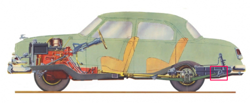

А по поводу всевозможных картинок... Как Вам эта?
Внимательно смотрим на серьги рессор!
А это даже еще не серия!
Только картинка, это всего лишь картинка!

2."Если уж Вы публикуете комменты в таком стиле... То пожалуйста! факты!" - отвечу как "старый еврей":"Если уж Вы публикуете комменты в таком стиле... То пожалуйста! факты!!",фактов вашей правоты вы не привели! Совсем!
3.Картинка отличная,но есть одно "но"! Судя по капоту без оленя на ней 21я третьей серии...

Положение амортизатора на верхнем рисунке явно не совпадает с заявленным годом выпуска.

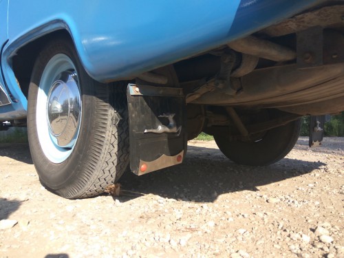

На приведенном Вами фото Волга 3 серии. Это видно по амортизаторам и наличию брызговиков. Наша первая серия:

Добавлю, что и фонари и бампера от трёхи!

Вячеслав Геннадьевич, Вы сделали рабочую подвеску, но она очень похожа на подвеску от третьей серии и на подвеску от ГАЗ 24. В первой серии рессора крепилась к серьге в ВЕРХНЕЙ точке.
Поблагодарили: 47 раз
Re: Задний Мост - исправление и доработка
Сообщение Вячеслав Геннадьевич Коршунов » 05 дек 2018, 12:30
Bunker писал(а): ↑05 дек 2018, 07:12 Вячеслав Геннадьевич, Вы сделали рабочую подвеску, но она очень похожа на подвеску от третьей серии и на подвеску от ГАЗ 24. В первой серии рессора крепилась к серьге в ВЕРХНЕЙ точке.
Спасибо! Нет ли у Вас ссылки или фотографий на эту тему?
Мне удалось найти только одно фото с креплением в верхней точке.
На схемах этот узел отображают по разному.

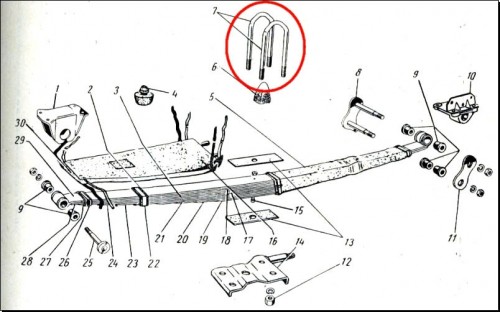

Вячеслав Геннадьевич Коршунов писал(а): ↑05 дек 2018, 12:37 Господин Чердаков! У меня нет ни малейшего доверия к человеку, который публикует фото другой машины в качестве доказательств!
И у меня нет ни малейшего желания общаться с хамом, который ни на что не способен, кроме "словесного поноса"!
Позвольте встрянуть в ваш "монолог" ...
На фото, которое вам предоставил Алексей, он акцентировал ваше внимание на узел рессоры, который идентичен узлу Волги. Вы же, придрались просто к фото. Вы сами не можете найти правильные фото машин и сами не знаете как должно выглядеть заднее крепление рессоры.
Тему рессор и крепления для них уже давно обсудили в другой ветке. Вы не читаете форум и пытаетесь, скорее всего, самооправдаться в своих глазах в том, что сделали такое крепление. Вы наверное думали, что начнутся аплодисменты ... а их нет, вот вас это и задело.
Читайте форум - viewtopic.php?f=212&t=786&start=1350

Bunker писал(а): ↑05 дек 2018, 07:00 На приведенном Вами фото Волга 3 серии. Это видно по амортизаторам и наличию брызговиков. Наша первая серия:

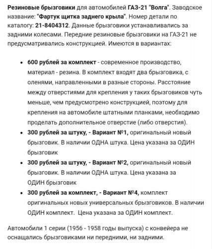

Если в курсе, подскажите, с какого года на ГАЗ 21 появились брызговики?
Я не нашел данной информации.
Собираю Волгу не в том виде, как она вышла с конвейера а как бы она могла выглядеть в середине 60-х годов у владельца.
Арамис
Сообщения: 534
Откуда: Мурманск
Благодарил (а): 579 раз
Поблагодарили: 301 раз
Сообщение Арамис » 06 дек 2018, 03:37
Вячеслав Геннадьевич Коршунов писал(а): ↑05 дек 2018, 23:21
Информация с сайта РЕТРОДЕТАЛЬ.
P.S. Читаем внимательно начало и конец!
