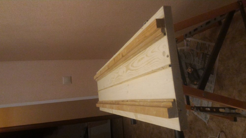

Уважаемые "модельеры"! А попроще стапель никто не покажет? Например из трёх досок..Ну чтобы за час сделать.

Alexsk писал(а): 18 янв 2019, 22:54 А по-моему не стоит парится из-за изведенного киля. При правильной установке шпангоутов и стрингеров он выровняется. А для правильной установки я себе стапель смастырил. На фотке просто для пробы вставил киль и шпангоуты. Ничего не закреплено
Тоже стапель думаю сделать, нет ли случаем чертежей каких? Или проще под модель смастерить свой?

Alexsk писал(а): 18 янв 2019, 22:54 ...А для правильной установки я себе стапель смастырил...
Стапель отличный!
Сами сконструировали?
Можете еще пофоткать с разных ракурсов? Или может вдруг чертежи есть?))
Еще вопрос - что за перегородка в конструкции стапеля в районе мидель шпангоута? Часто встречается, когда смотришь, какие стапели бывают.
Если это сообщение придет дважды - это потому, что уже пытался отослать 2 дня назад, но сообщение так и не появилось в форуме.

barmadjar писал(а): 25 янв 2019, 12:11
Стапель отличный!
Спасибо за отзыв. Делал сам. Ушли выходные. Есть чертеж. напишите в личку адрес, вышлю. Сделано по польским чертежам

Сообщение Alexsk » 25 янв 2019, 15:51
Фотки выложу вечером. Ссылка на чертеж стапеля https://yadi.sk/i/sSl0j3W_L3m1ag

Итак стапель, господа!
Деталь №3 Держатель носовой и кормовой части
Деталь №2 Держатель киля. Я сделал 12 штук
Деталь №1 Основание стапеля
