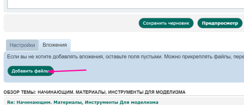

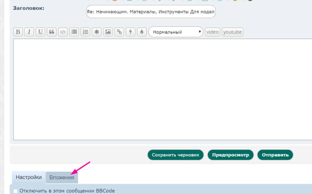

1.
2.

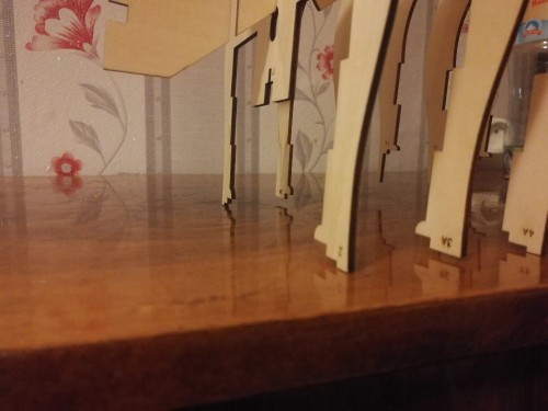

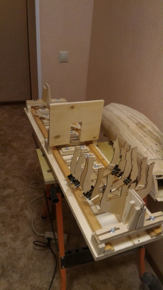

Alexsk писал(а): ↑18 янв 2019, 22:54А для правильной установки я себе стапель смастырил. На фотке просто для пробы вставил киль и шпангоуты. Ничего не закреплено
Стапель заслуживает отдельной похвалы!!! ;)
А на заднем плане корпус Повелителя? Что-то отстаёте в сборке...

Almaz1188 писал(а): ↑18 янв 2019, 23:42
Да. Повелитель. Работа очень сильно командировочная. Стараюсь по мере сил.

Alexsk писал(а): ↑18 янв 2019, 22:54 ...А для правильной установки я себе стапель смастырил...
Стапель отличный!
Сами сконструировали?
Можете еще пофоткать с разных ракурсов? Или может вдруг чертежи есть?))
Еще вопрос - что за перегородка в конструкции стапеля в районе мидель шпангоута? Часто встречается, когда смотришь, какие стапели бывают.

barmadjar писал(а): ↑25 янв 2019, 12:11
Стапель отличный!
Если это сообщение придет дважды - это потому, что уже пытался отослать 2 дня назад, но сообщение так и не появилось в форуме.
Спасибо за отзыв. Делал сам. Ушли выходные. Есть чертеж. напишите в личку адрес, вышлю. Сделано по польским чертежам

Re: Начинающим. Материалы, Инструменты Для моделизма
Сообщение Alexsk » 25 янв 2019, 15:51
Фотки выложу вечером. Ссылка на чертеж стапеля https://yadi.sk/i/sSl0j3W_L3m1ag
Сообщение Alexsk » 25 янв 2019, 19:12

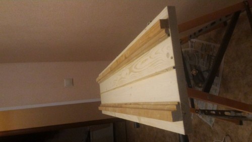

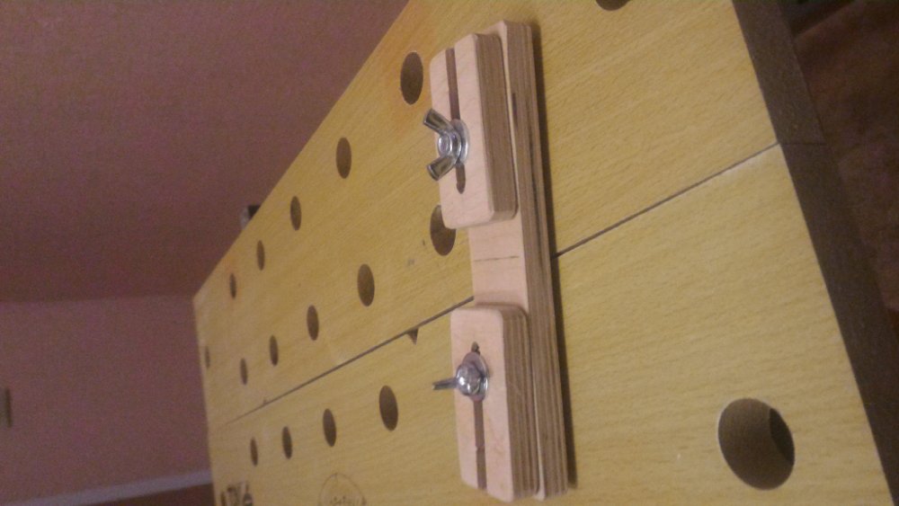

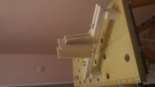

Итак стапель, господа!
Деталь №3 Держатель носовой и кормовой части
Деталь №2 Держатель киля. Я сделал 12 штук
Деталь №1 Основание стапеля
