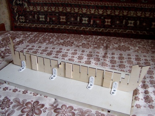

Делал самостоятельно из двери от старого кухоннго гарнитура (основание) и мебельных уголков.
По центру провел прямую линию. По этой линии выставил уголки, закрепил. :D

Vad1 писал(а): 30 янв 2019, 07:14 Делал самостоятельно из двери от старого кухоннго гарнитура (основание) и мебельных уголков.
Похоже на то, что предлагается сделать в 3-4-м выпусках Повелителя морей. Там чуть посложнее конструкция.
Думаю воспользоваться их рекомендациями.

Меня устроил мой вариант.

Vad1 писал(а): 31 янв 2019, 12:41
Вариант показанный в журнале "повелитель морей" имеет деталь, поддерживающие форштевень и ахтерштевень. Они не дают этим частям киля деформироваться. В вашей конструкции этого нет. Но большинство и не делают этого. Я без этого не устанавливаю киль. Был печальный опыт и опять таки в первых моделях

Oldman писал(а): 01 фев 2019, 12:12
Да, чаго уж там. К той доске, что с мебельными уголками, докупаем четыре бооольших монтажных уголка, прикручиваем туда же, следим. что бы уголки были 90*, кили и зады будут зажаты. прикручиваем только к доске, к "скелету" не надо, на последующих этапах сборки пригодятся.

AZET писал(а): 02 фев 2019, 00:49 [
Согласен полностью. Только на доске надо предусмотреть место для них. А на фото его практически нет.

Сообщение AZET » 02 фев 2019, 20:07
Oldman писал(а): 02 фев 2019, 17:42
Так взять другую подлиннее, благо этого добра везде полно, по подвалам и помойкам.

Сообщение Oldman » 02 фев 2019, 21:38
AZET писал(а): 02 фев 2019, 20:07
И опять соглашусь. Но в том виде, что на фото выше их не поставить. Именно это я и хотел сказать.
