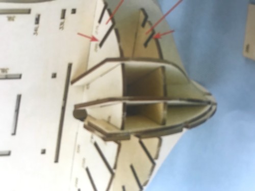

Помогите
Помогите в сборке Корабля"солей рояль".Пазы на деталях 27R и 27L,которые должны вставляться в деталь16R,не совпадают.И деталь снизу торчит.А верхние пазы получается из-за нижних имеют щель в стыках.Глубина в пазах детали 16R (5мм.),а в самих деталях 27R и 27L, глубина нижних пазов (10мм.).Хотелось бы уточнить правильность размеров и установки данных деталей.

я снизу подрезал пазы, чтобы выровнялось. Надеюсь не зря)Валерий Юрьевич Сагалаев писал(а): ↑16 апр 2019, 14:27 Помогите в сборке Корабля"солей рояль".Пазы на деталях 27R и 27L,которые должны вставляться в деталь16R,не совпадают.И деталь снизу торчит.А верхние пазы получается из-за нижних имеют щель в стыках.Глубина в пазах детали 16R (5мм.),а в самих деталях 27R и 27L, глубина нижних пазов (10мм.).Хотелось бы уточнить правильность размеров и установки данных деталей.

Добрый день. Столкнулся с той же проблемой. Такой же вопрос у меня возник по деталям 20R и 20L. Паз под детали 16R и 16L глубже. Из за этого детали садятся не плотно и низ можно утопить глубже. Передняя кромка деталей 20 и детали 1 должны быть вровень или со смещением?Валерий Юрьевич Сагалаев писал(а): ↑16 апр 2019, 14:27 Пазы на деталях 27R и 27L,которые должны вставляться в деталь16R,не совпадают.И деталь снизу торчит.А верхние пазы получается из-за нижних имеют щель в стыках.Глубина в пазах детали 16R (5мм.),а в самих деталях 27R и 27L, глубина нижних пазов (10мм.).Хотелось бы уточнить правильность размеров и установки данных деталей.
Помогите пожалуйста!

Добрый день! У меня нет чертежей данной модели, поэтому проектные размеры деталей сказать не могу. Что касается моего комплекта, то у меня с деталями 27L и 26R была такая же проблема. Пришлось на несколько миллиметров надфилем углубить соответствующие пазы в деталях 16R и 16L. Собственно, там всей работы на 20 секунд, единственное, надо быть осторожным, чтобы не переусердствовать. Если деталь будет немного выступать, то это не страшно - на этапе малкования излишек уберется. Хуже будет, если она слишком заглубится. Это тоже можно исправить, но лучше такого избежать.Валерий Юрьевич Сагалаев писал(а): ↑16 апр 2019, 14:27 Помогите в сборке Корабля"солей рояль".Пазы на деталях 27R и 27L,которые должны вставляться в деталь16R,не совпадают.И деталь снизу торчит.А верхние пазы получается из-за нижних имеют щель в стыках.Глубина в пазах детали 16R (5мм.),а в самих деталях 27R и 27L, глубина нижних пазов (10мм.).Хотелось бы уточнить правильность размеров и установки данных деталей.

Кромки деталей 20R, 20L и 1 должны располагаться вровень.

Да? А на фото в журнале нижняя кромка сильно уходит назад. Так где правда?

А в 14 выпуске, если вы посмотрите, кромка детали 20R назад практически не уходит )))Cap _ North писал(а): ↑19 апр 2019, 14:42 Да? А на фото в журнале нижняя кромка сильно уходит назад. Так где правда?

Но мое фото из 11 номера. Получается, что издательство откровенно косячит с инструкцией, меняя правила сборки уже после того, как деталь приклеена?

Посещаем, но эти детали ранее не обсуждались, речь шла только о 27 детали. По 13 шпангоуту тоже не факт, что он косячный. Но даже если косяк, то устраняется легко.Crazy Ivan писал(а): ↑19 апр 2019, 14:44 Хмм...вы люди вообще другие темы форума не посещаете? Всё это уже обсасывалось и решение нашли...Как увидят "13 шпангоут" так вообще из окон выпрыгивать будут))

В том то и дело, что либо-либо. Исправить не сложно (нарастить рейками), вопрос надо ли? Я перспективной картины как будет носовая часть корабля формироваться в районе киля не виду и не знаю, а ДеА знает, но косяки свои не комментирует, хотя должно бы.

Вот тут то и может возникнуть проблема. Утопить деталь 27 можно. И в этом случае она идеально ложиться в верхней и нижней частях. Но по центру этой детали... Вместо идеального лекального изгиба получается провал. Просто приложить прямую в этом месте и вы увидите, когда 11-я и 26-я детали лежат на одной линии, то 27-я деталь до этой прямой не достает. получилась яма.Crazy Ivan писал(а): ↑19 апр 2019, 15:33 Тут тоже надо немного проявить смекалку... соблюсти лекальную кривую, которую формируют торцы наших деталей, причем симметрично обоих бортов, чтобы в дальнейшем обшить...а эти детали явно выбиваются из общей картины, их надо либо утапливать, либо наоборот наращивать
20-я деталь тоже идеально ложиться утопленной для дальшейшей обшивки бортов. Образуется скос для нормальной формы. Но это не нормальное положение деталь. так как если ее не придерживать она вернется в старое положение.
Так так на самом деле правильно????

Добрый день. Ситуация с деталями 20R и 20L действительно не совсем понятная. На разных фотографиях эти детали установлены по-разному. Я попросил издательство передать производителю просьбу разъяснить этот момент. Как только ответ будет получен, я его сразу выложу на форуме.Алексей Алексеевич Лявинец писал(а): ↑18 апр 2019, 17:16
