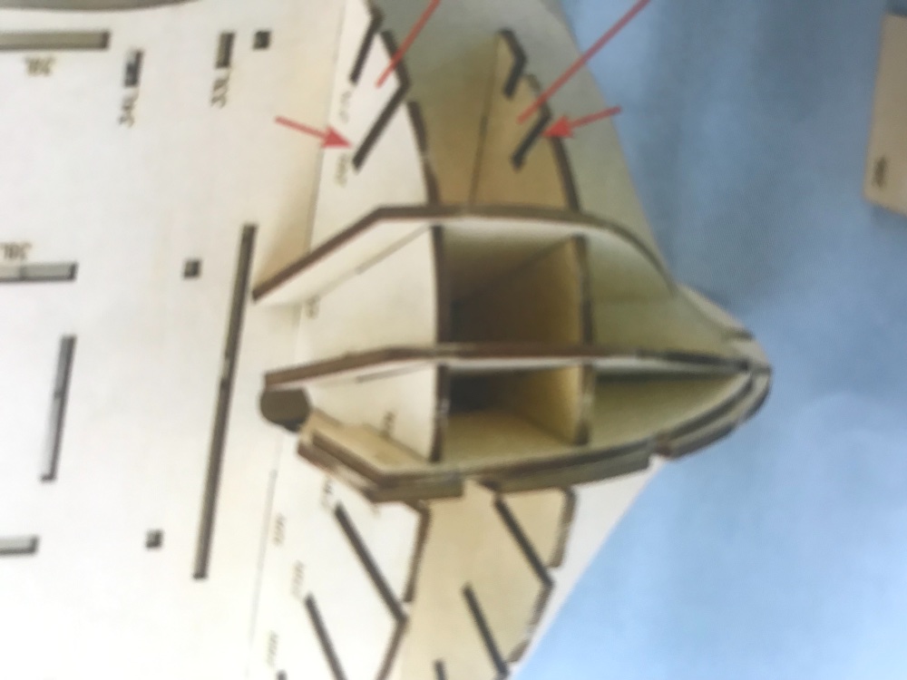

Сообщение Валерий Юрьевич Сагалаев » 16 апр 2019, 14:27
Помогите в сборке Корабля"солей рояль".Пазы на деталях 27R и 27L,которые должны вставляться в деталь16R,не совпадают.И деталь снизу торчит.А верхние пазы получается из-за нижних имеют щель в стыках.Глубина в пазах детали 16R (5мм.),а в самих деталях 27R и 27L, глубина нижних пазов (10мм.).Хотелось бы уточнить правильность размеров и установки данных деталей.
MaxL
Зарегистрирован: 30 дек 2018, 22:05
Re: Помогите
Сообщение MaxL » 18 апр 2019, 11:58
Валерий Юрьевич Сагалаев писал(а): 16 апр 2019, 14:27 Помогите в сборке Корабля"солей рояль".Пазы на деталях 27R и 27L,которые должны вставляться в деталь16R,не совпадают.И деталь снизу торчит.А верхние пазы получается из-за нижних имеют щель в стыках.Глубина в пазах детали 16R (5мм.),а в самих деталях 27R и 27L, глубина нижних пазов (10мм.).Хотелось бы уточнить правильность размеров и установки данных деталей.
я снизу подрезал пазы, чтобы выровнялось. Надеюсь не зря)
Алексей Алексеевич Лявинец
Сообщения: 7
Зарегистрирован: 25 фев 2019, 22:59
Re: Помогите
Сообщение Алексей Алексеевич Лявинец » 18 апр 2019, 17:16
Валерий Юрьевич Сагалаев писал(а): 16 апр 2019, 14:27 Пазы на деталях 27R и 27L,которые должны вставляться в деталь16R,не совпадают.И деталь снизу торчит.А верхние пазы получается из-за нижних имеют щель в стыках.Глубина в пазах детали 16R (5мм.),а в самих деталях 27R и 27L, глубина нижних пазов (10мм.).Хотелось бы уточнить правильность размеров и установки данных деталей.
Добрый день. Столкнулся с той же проблемой. Такой же вопрос у меня возник по деталям 20R и 20L. Паз под детали 16R и 16L глубже. Из за этого детали садятся не плотно и низ можно утопить глубже. Передняя кромка деталей 20 и детали 1 должны быть вровень или со смещением?
Помогите пожалуйста!

Re: Помогите
Сообщение Михаил » 19 апр 2019, 11:00
Добрый день! У меня нет чертежей данной модели, поэтому проектные размеры деталей сказать не могу. Что касается моего комплекта, то у меня с деталями 27L и 26R была такая же проблема. Пришлось на несколько миллиметров надфилем углубить соответствующие пазы в деталях 16R и 16L. Собственно, там всей работы на 20 секунд, единственное, надо быть осторожным, чтобы не переусердствовать. Если деталь будет немного выступать, то это не страшно - на этапе малкования излишек уберется. Хуже будет, если она слишком заглубится. Это тоже можно исправить, но лучше такого избежать.

Re: Помогите
Сообщение Михаил » 19 апр 2019, 11:05
Алексей Алексеевич Лявинец писал(а): 18 апр 2019, 17:16
Кромки деталей 20R, 20L и 1 должны располагаться вровень.

Re: Помогите
Сообщение Алексей Алексеевич Лявинец » 25 апр 2019, 16:38
Есть такая тема. во многом согласен.
Frederic9 писал(а): 22 апр 2019, 13:51
Владимир Петрович Капирулин писал(а): 19 апр 2019, 21:56
Frederic9 писал(а): 17 апр 2019, 08:40
Ошибка есть. Сделать пропил и вставить, как нужно.
Ясно, Пропиливать оба паза на 27-х или лучше 16L, 16R и 12R и 12L пилить?
Не принципиально. Пропил небольшой и главное, чтобы вровень все было с остальными. Рейку приложите, как она пойдет по корпусу - носу и по ней выровняете край детали.
Но отсутствует решение по деталям 20.
Так как же правильно???

Re: Помогите
Сообщение Михаил » 26 апр 2019, 12:39
Добрый день. Ситуация с деталями 20R и 20L действительно не совсем понятная. На разных фотографиях эти детали установлены по-разному. Я попросил издательство передать производителю просьбу разъяснить этот момент. Как только ответ будет получен, я его сразу выложу на форуме.
